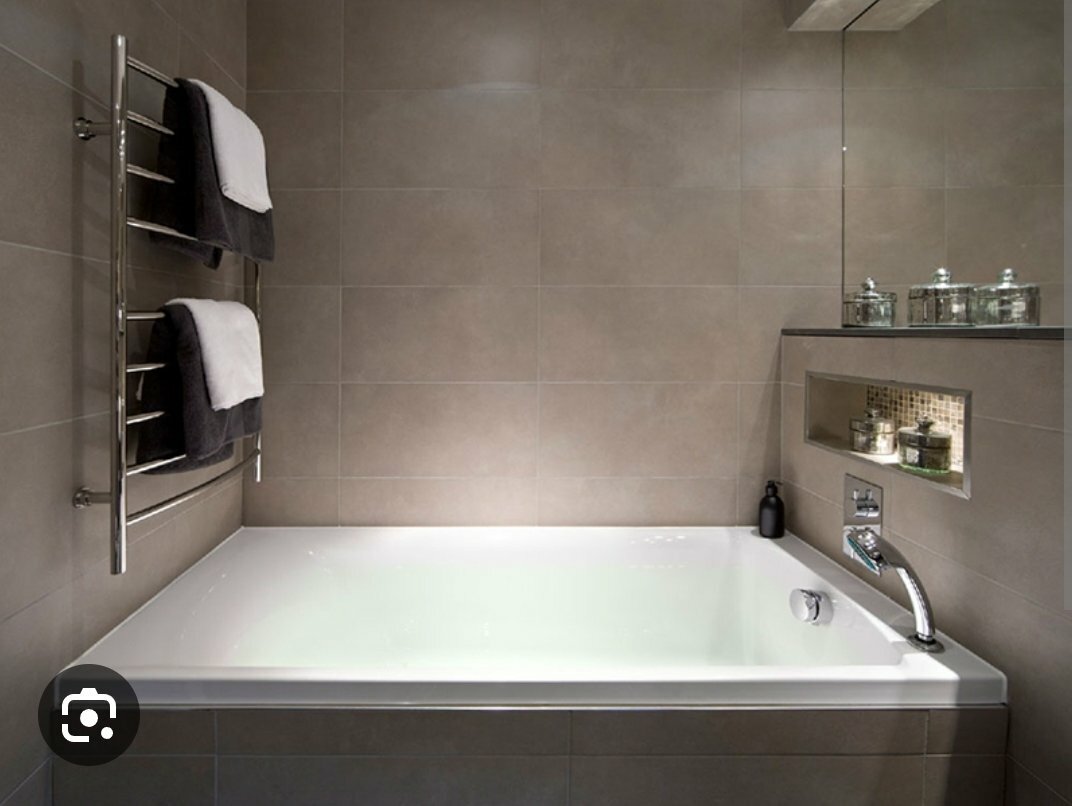

Підскажіть, чи можна електричну рушникосушку розміщати над ванною? Бачу таке розміщення в багатьох дизайн проектах, обзорах ремонту і у знайомих, але всюди написано, що так не можна. То як правильно?

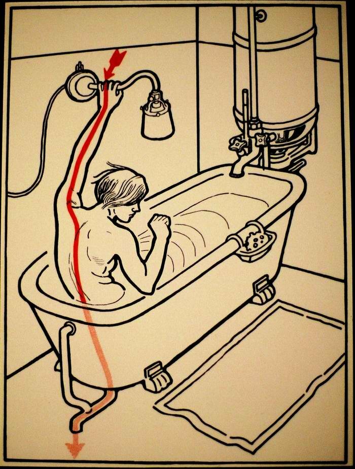

По пуэ над ванной нельзя,  60 см от ванны отступить нужно вбок. Правда нашла только на рус. ресурсах.  Но там же и розетки возле умывальника нельзя, тоже 60 см от крана мин. Хотя многие ставят и ближе.
Ну неужели элементарная логика не включается?
Даже не то что когда человек шлангом душевым может случайно махнуть и попасть водой на ввод электрокабеля в сушку или на панель управления, а даже утечка тока от влаги и пара.
   Вы знаете что для некоторых людей смертельной может быть утечка даже в 5 мА ? Величины в 30 и 10 выбраны среднеэмпирически между прочим.
А даже когда вы голым будете в ванной и вас тряхонет теми же 5 мА ? Хорошо если просто попой на ручку смесителя сядете, а можно ж и выпасть из ванны, подскользнувшись, и головой об унитаз долбануться. Насмерть. Представляете труп найдут - голый, в кровище и голова в расколотом унитазе лежит. Это ж так не эстетично. Все умершие дизайнеры в гробу перевернуться от такой "кррасоты".
