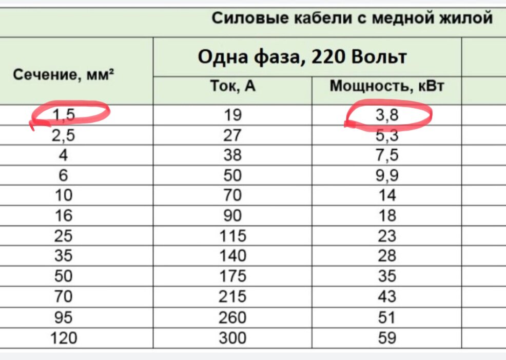

Доброго дня! Цікавить питання стосовно монтажу електрики у ванній кімнаті. Підкажіть будь ласка, як правильно зробити та підключити все.
Планується бойлер 1,8 КВт, пральна машина 1,6 кВт, тепла підлога (300 Вт) ну і фен 2 кВт, витяжка 50 Вт. Само собою світло.
Хотів би провести по зовнішній частині будинку окрему лінію до ванної, так як у будинку алюмінева проводка.
1.Так от, який правильно вибрати кабель для прокладки в металічній гофрі від лічильника до місця розміщення автоматів?
2.До бойлера 3*2,5 мм кабеля вистачить з окремою лінією до автомату?
Аналогічний переріз кабелю на розетки.Якщо розетки будуть подвійні розетки в різних місцях, як краще зробити: до кожної окрему лінію від щитка, чи можна через зʼєднання обʼєднати на один автомат? (Вмикатимуться фен та пральна машина).
На освітлення та витяжку планується 3*1,5 мм на двухклавішний вимикач.
3. Які варто вибрати автомати для даний цілей? Чи необхідно встановити сюди реле напруги? Також цікавить чи треба додатково до автоматів встановлювати пристрій захисного відключення (диференційне реле), якщо так то яке?

3*2.5 даже с заниженным сечением, все равно даст предел в 5 квт, с нормальным почти 6.
Бойлер 3 квт, считай двух кратный запас.
Автоматы по 100 гривен можно найти.

от способа проводки еще зависит рабочий ток
Від лічильника до щитка планується монтаж ззовні по стіні будинку (16 м), зараз вирішується питання вибору товщини кабеля та говори для його захисту
