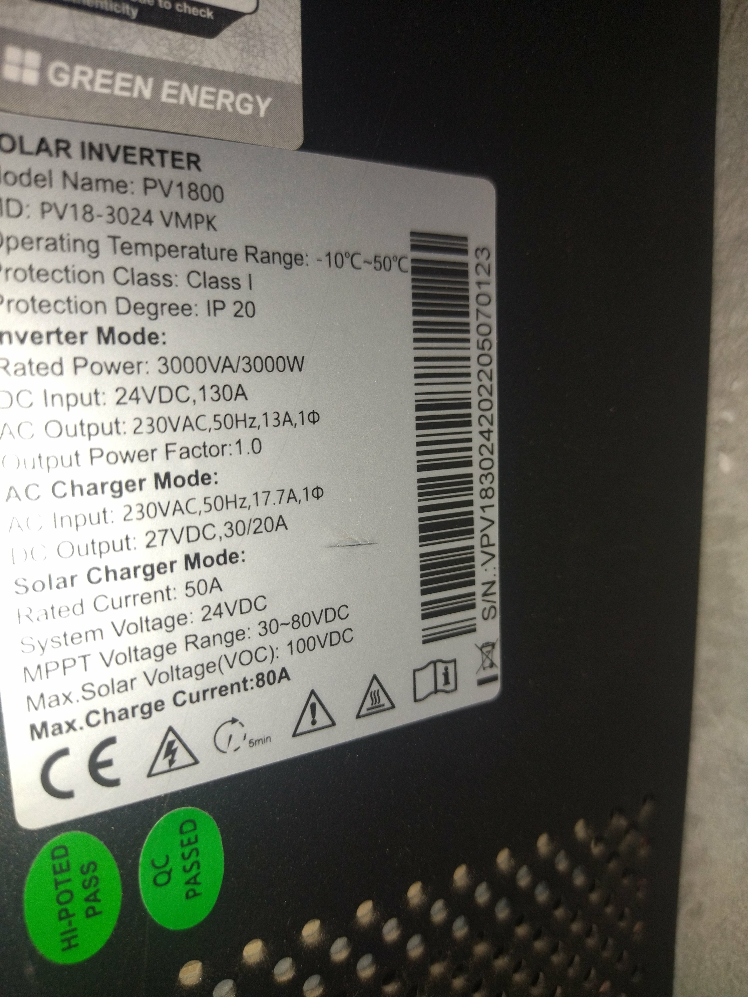

Інвертор Маст pv1800-3024 vmpk. Сон. панелей на 3+ кВт. Незалежно від погоди вихід сонячної потужності 1.2-1.3 кВт. Чому обрізається? Невже це передбачено виробником? Налаштування: п.1 sbu, n.5 lbu, n.28 sbe. Панелі підключені так: паралельно 4 пари, пари послідовно. Якщо поле поділити навпіл, вихід і з першої половини, і з другої одинаковий - 1200+ вт., тобто разом потужність має бути більшою.

два однакових поля, однаково направлені, небезпеки не несуть. Просто вхід інвертора не зможе прийняти всю потужність цих полів у гарну погоду. Наприклад поле дає 20А, а інвертор по входу на 13А. В пасмурну погоду робочий ток буде припустимо 5А від одного поля. Два поля сумуються в 10А. А от в сонячну погоду вони мали дати 2*20А=40А, але інвертор візьме тільки 13А.

Інвертор просто не прийме надлишок. Зупиниться на максимумі МРРТ. Головне - напруга ХХ сонячного поля має бути в допуску інвертора.

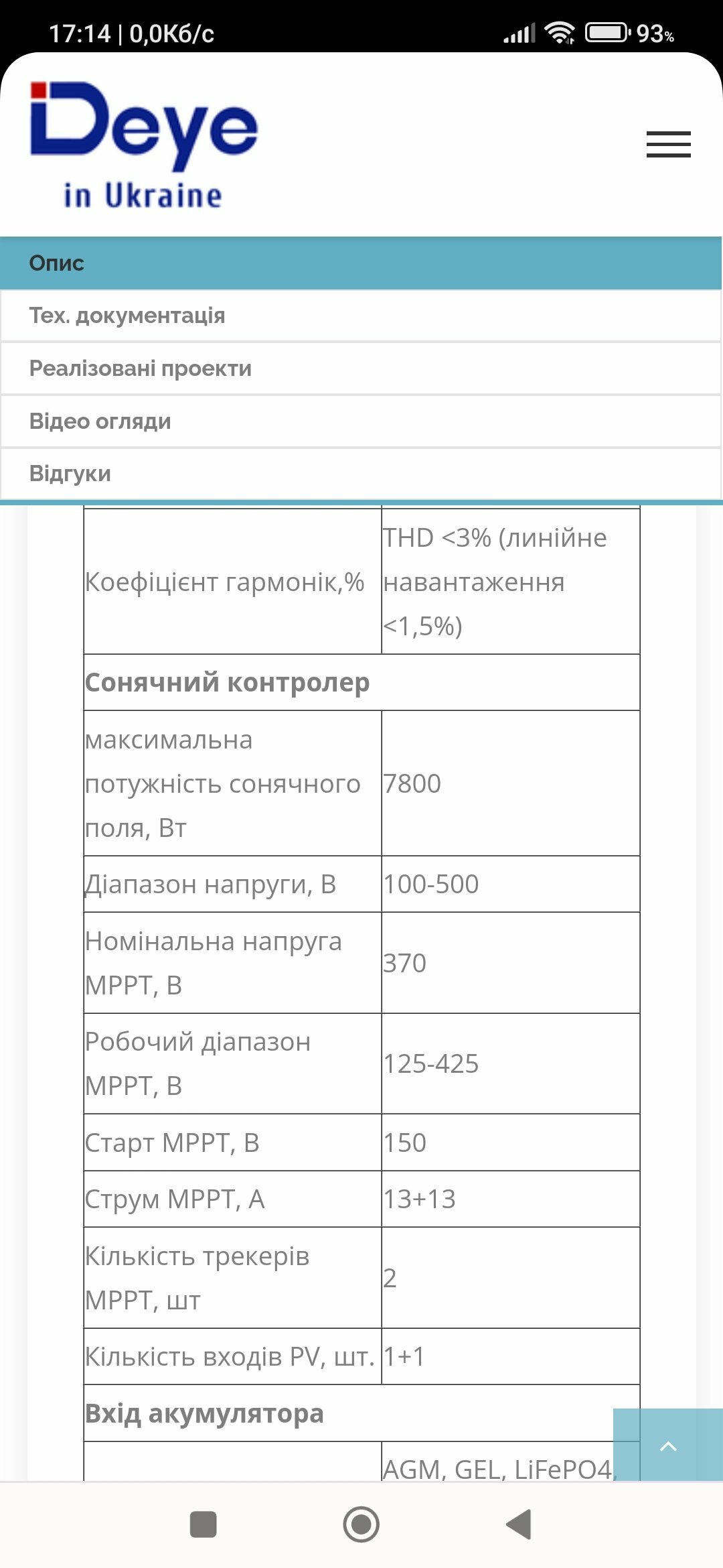

В такому випадку навіщо обмежують максимальну потужність панелей в тех. характеристиках?
3 хвилини тому, Oлександр Демчук сказав:
А де є обмеження? Вказують допуски по напрузі (бо це критичний параметр). А потужність як і вказана, то рекомендована (щоб не брали більше ніж буде використовувуатись).

Для прикладу візьмемо deye 6квт. Номінал 6 кВт, максимальна потужність панелей 7800. Навіщо зазначувати 7800 якщо без наслідків для інвертора можна підключити і 10, і 20 кВт панелей. Можливо, більше 7800 не обріжеться, або ще щось?

Термін "максимальна потужність панелей" тут означає - скільки ват може з'їсти інвертор, якщо раптово сонце вийде із хмар, а треба живити будинок, заряджати батарею, генерувати в мережу.
