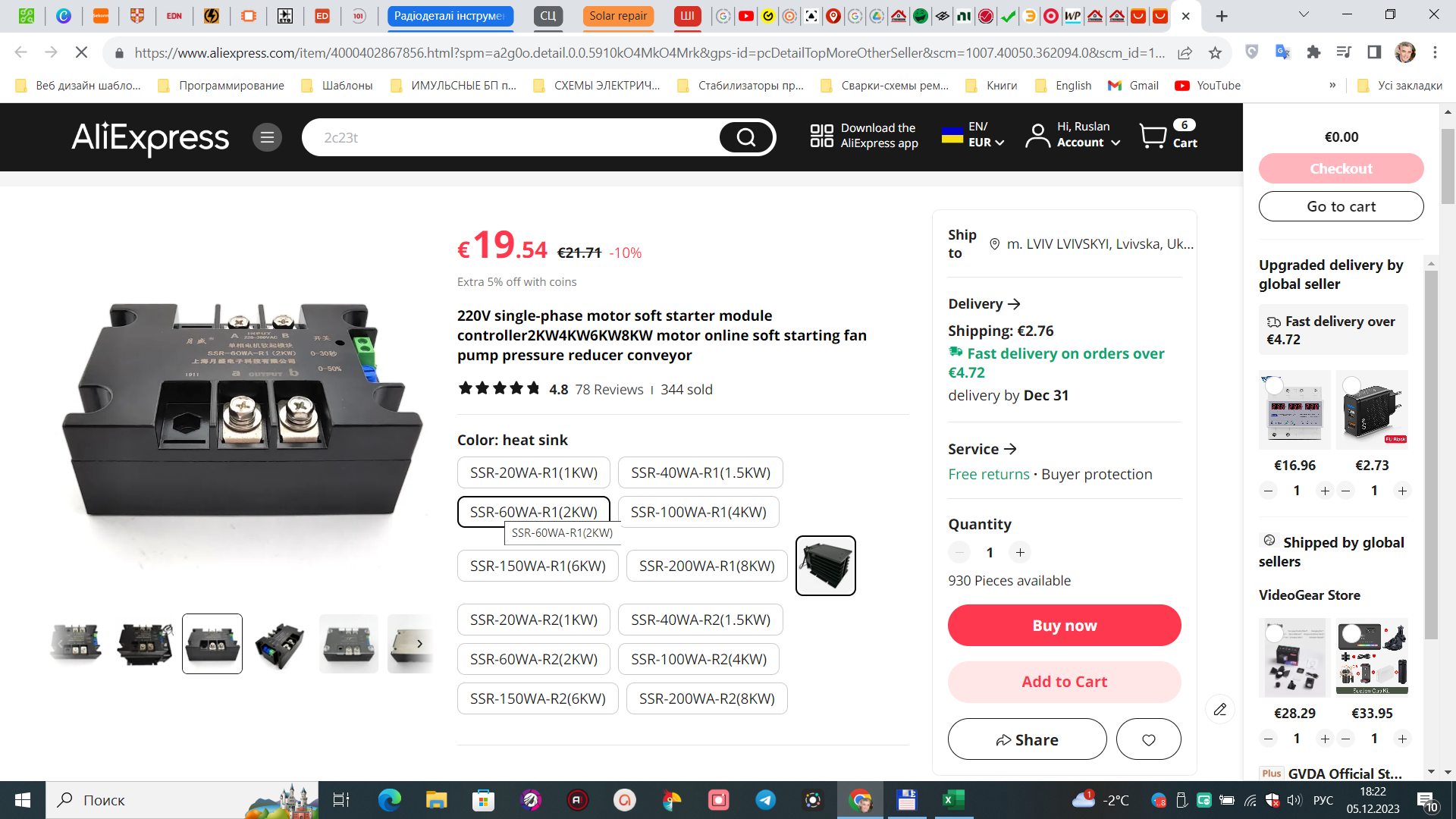

Vyacheslav Опубліковано: 5 грудня 2023 Автор Поділитись Опубліковано: 5 грудня 2023 4 часа назад, dneprstab сказал: Якого роду плавний пуск ? Коробочку як на алі ? Саме так. Погана ідея? Посилання на коментар Поділитися на інших сайтах More sharing options...
dneprstab Опубліковано: 6 грудня 2023 Поділитись Опубліковано: 6 грудня 2023 9 часов назад, Vyacheslav сказал: Саме так. Погана ідея? Збираю відгуки.Бо до недавного часу був впевнений що допоможе тільки частотний перетворювач. Але ж китайці вигадують щось новеньке і хотів би знати чи можна рекомендувати як альтернативу. Яке враження від пуску ? Як веде себе при цьому ? Посилання на коментар Поділитися на інших сайтах More sharing options...
Vyacheslav Опубліковано: 6 грудня 2023 Автор Поділитись Опубліковано: 6 грудня 2023 2 часа назад, dneprstab сказал: Збираю відгуки.Бо до недавного часу був впевнений що допоможе тільки частотний перетворювач. Але ж китайці вигадують щось новеньке і хотів би знати чи можна рекомендувати як альтернативу. Яке враження від пуску ? Як веде себе при цьому ? На жаль, не можу оцінити. Піковий струм заміряти нічим. Система однаково стартує як з "коробочкою", так і без неї. Посилання на коментар Поділитися на інших сайтах More sharing options...
dneprstab Опубліковано: 6 грудня 2023 Поділитись Опубліковано: 6 грудня 2023 14 минут назад, Vyacheslav сказал: На жаль, не можу оцінити. Піковий струм заміряти нічим. Система однаково стартує як з "коробочкою", так і без неї. Цікаво було б коли - ось не стартує , а з коробочкою стартує Посилання на коментар Поділитися на інших сайтах More sharing options...
