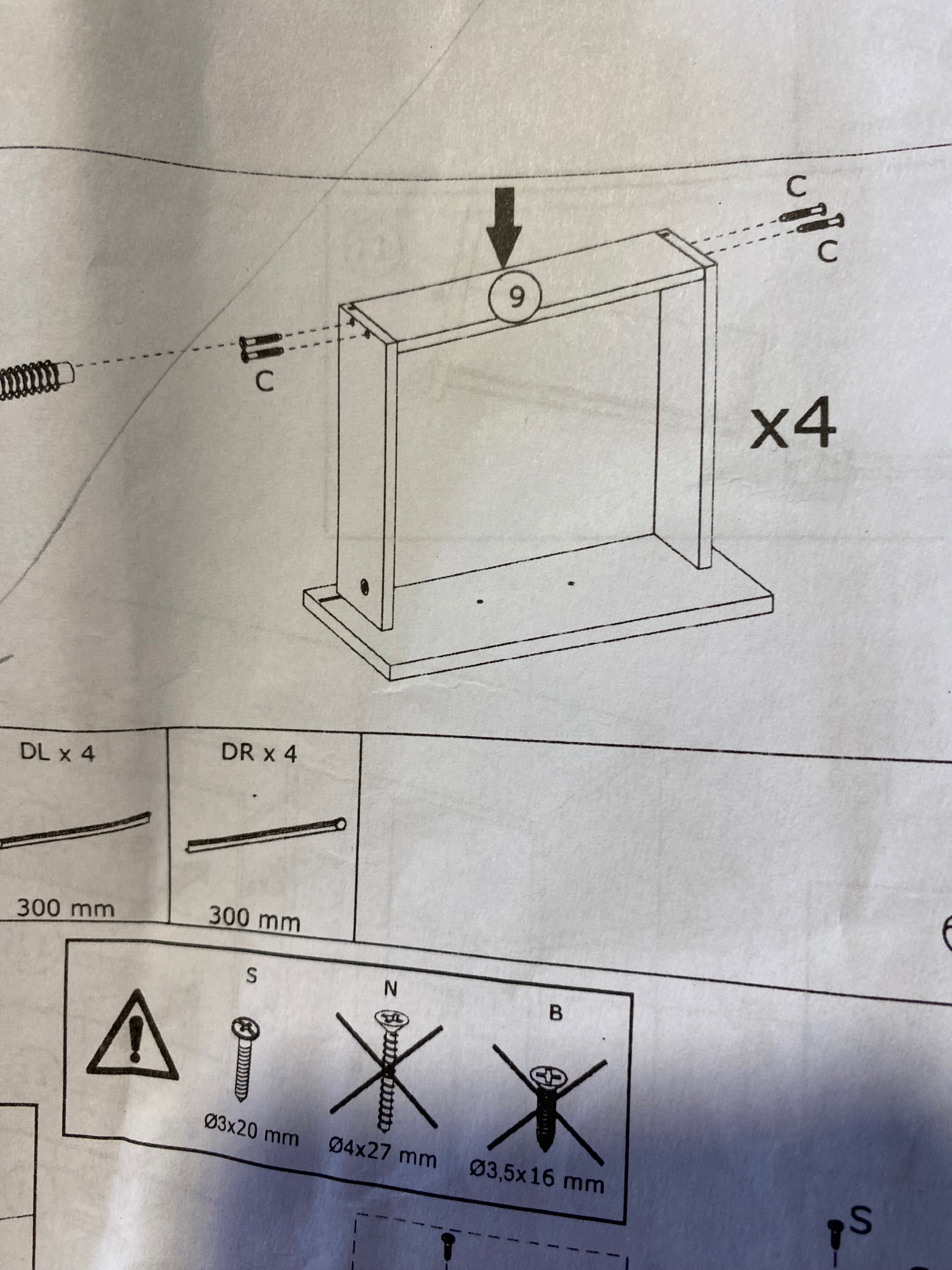

Отже, є дуже детальна інструкція з малюнками і проблем бути не повинно, за пару годин зберу.

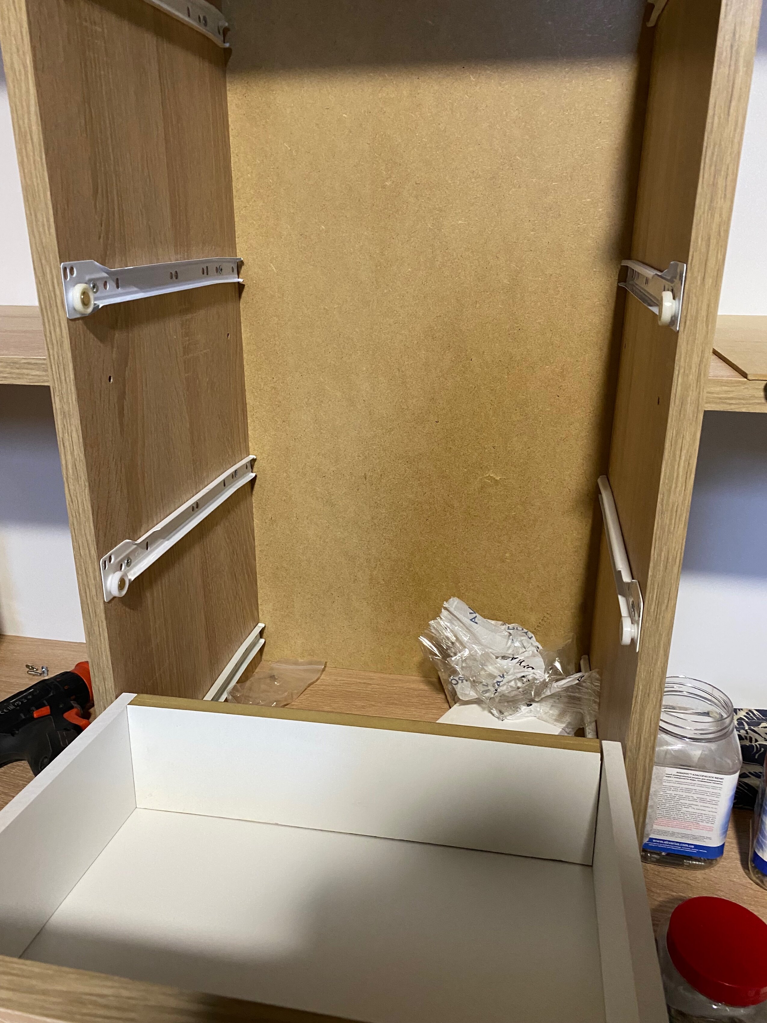

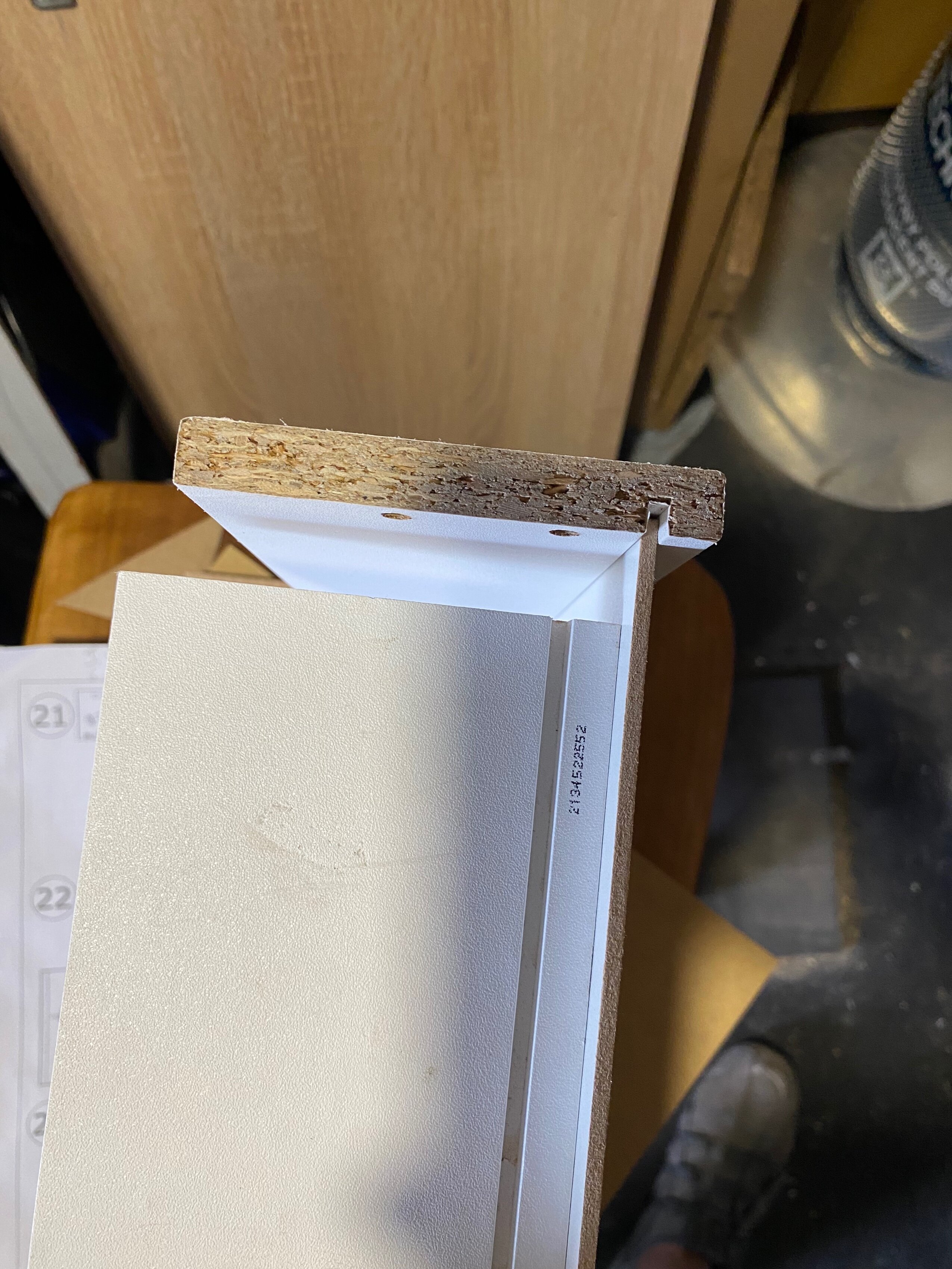

угу, перший дзвіночок при монтажу направляючих для шухлядок, їх чотири і…
отвори для кріплення не співпадають від слова зовсім.
Та нічого, маю інструменти, пересвердлю. Зайвий час, але добре що маю вибір і можу нікуди не бігти.
Кладу нижню основу і ставлю на неї вертикальні стінки знов засада, переплутані місцями шканти і конфірмати. (((
Маю спеціальні свердла для конфірматів і роблю нові місця кріплення, а так як не є майстром то часу йде чимало.
Чіпляю стільницю, тильну частину, кладу петлі в дверцята і знову халепа, не співпали отвори для гвинтів, причому так,
що нові впритул до них. Прийшлось забити чопики і свердлити нові отвори, наче вийшло.
чіпляю дверцята і, курва їхня мама, отвори знову не там. Чіпляю на саморізи, а що робить?
збираю шухлядки, що їх там стулити до купи? Мініфікси та шканти вставив у передок, засунув у паз дно з двп і ок.
Оце так засада, задня частина шухлядки коротша на 2 см!!! :shock:
Плюнув, пішов спати. Щоправда нічні тривоги також не дали, але то таке, поки дрімав придумав вихід, матеріал є, зроблю сам.
На другий день вирізав, але як зробити паз для двп? До війни купив у Dealer фрезер, але ліньки йти в гараж, шукати фрези та налаштовувати…
придумав, поставив на болгарку три круги по 1 мм, разом з люфтом якраз вийшло 4 мм! )) нарізав пази.

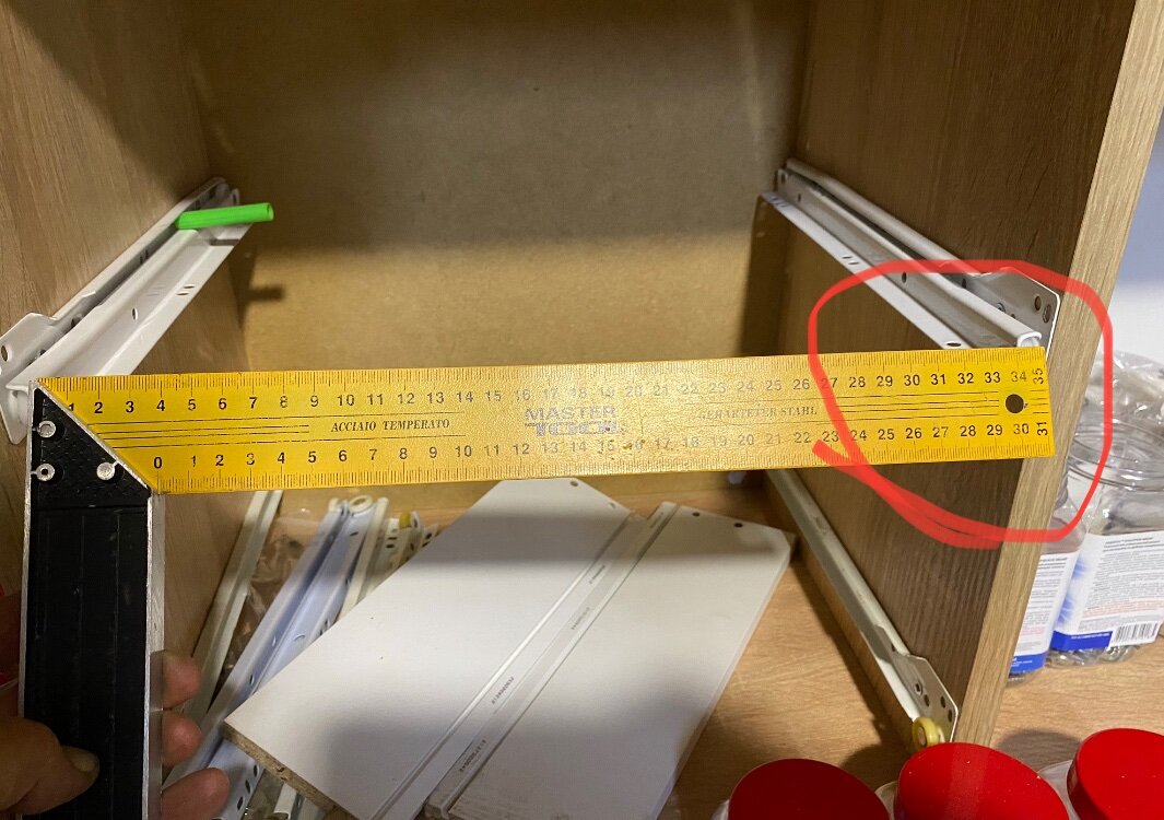

зібрав одну шухлядку, прикрутив направляючі і кортить же перевірити як воно входить?
:-P
не лізе, завелика!

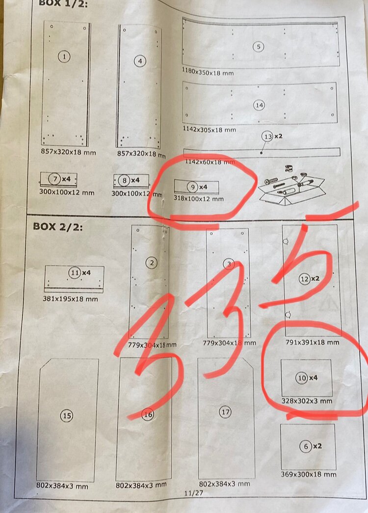

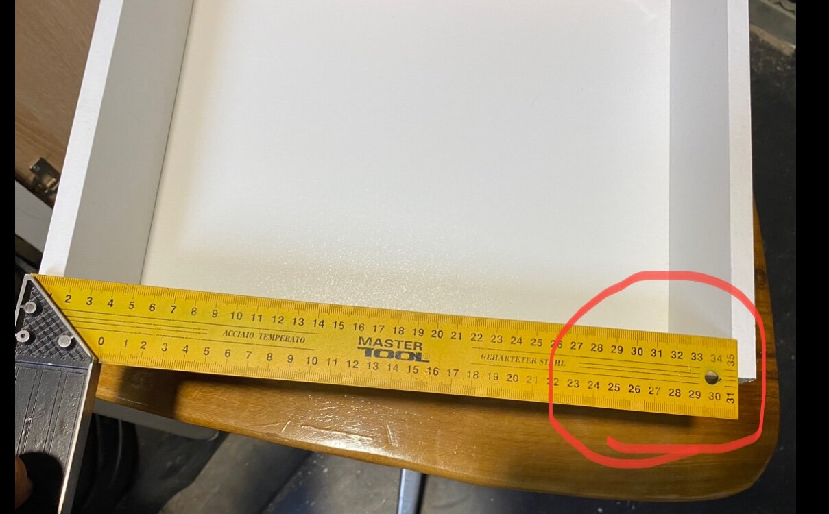

Став розбиратись у чому ж справа і допетрав, що ота коротка задня частина якраз така як треба, а от отвори для шкантів для мініфіксів у передній панелі шухляди невірні!!!
бо розмір правильний 335 мм
а по передку майже 360 мм
весь день трахався і даремно?
та у них навіть у талмудику не співпадає розмір денця та задньої стінки шухлядки.
От рукожопи, пся крев!
Це ж все заново переробити доведеться. Та хай вже завтра.
