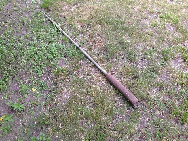

sirey Опубліковано: 1 вересня 2023 Поділитись Опубліковано: 1 вересня 2023 Извините, но лучше раздела не нашёл. Ув. модераторы, если не по адресу, перенесите пожалуйста в правильный Собственно, дано: дворовой проезд многоэтажки заасфальтированный. Требуется: проложить под ним провод. Вопрос: как перекопать проезд? Физически. Берём болгарку с 230 диском по камню и пилим асфальт, это понятно, а как быть с тем что под асфальтом? Насколько сложно копать дальше? Может есть какие-то способы, ухищрения, лайфхаки? Была мыслЯ воспользоваться услугами горизонтального бурения, но чувствую цена там будет космическая. Заранее всех благодарю за любые мысли. Посилання на коментар Поділитися на інших сайтах More sharing options...
Сергей 31 Опубліковано: 1 вересня 2023 Поділитись Опубліковано: 1 вересня 2023 Можно и в ручную прожелонить. Желонка + трубы по 2 м/п. которая накручивается, + кувалда. Максимально что лично видел, 12м/п прокол под 110 каналию. 1 Посилання на коментар Поділитися на інших сайтах More sharing options...
sirey Опубліковано: 1 вересня 2023 Автор Поділитись Опубліковано: 1 вересня 2023 27 минут назад, Сергей 31 сказал: Можно и в ручную прожелонить. Желонка + трубы по 2 м/п. которая накручивается, + кувалда. Максимально что лично видел, 12м/п прокол под 110 каналию. о как! а как физически с этой штукой работа проходит? труба потом остаётся там или пробили, вынули, а в образовавшееся отверстие вставляет пластиковую трубу? или как иначе? Посилання на коментар Поділитися на інших сайтах More sharing options...
Сергей 31 Опубліковано: 1 вересня 2023 Поділитись Опубліковано: 1 вересня 2023 36 минут назад, sirey сказал: Ютуб (прокол пот дорогой) 1 Посилання на коментар Поділитися на інших сайтах More sharing options...
