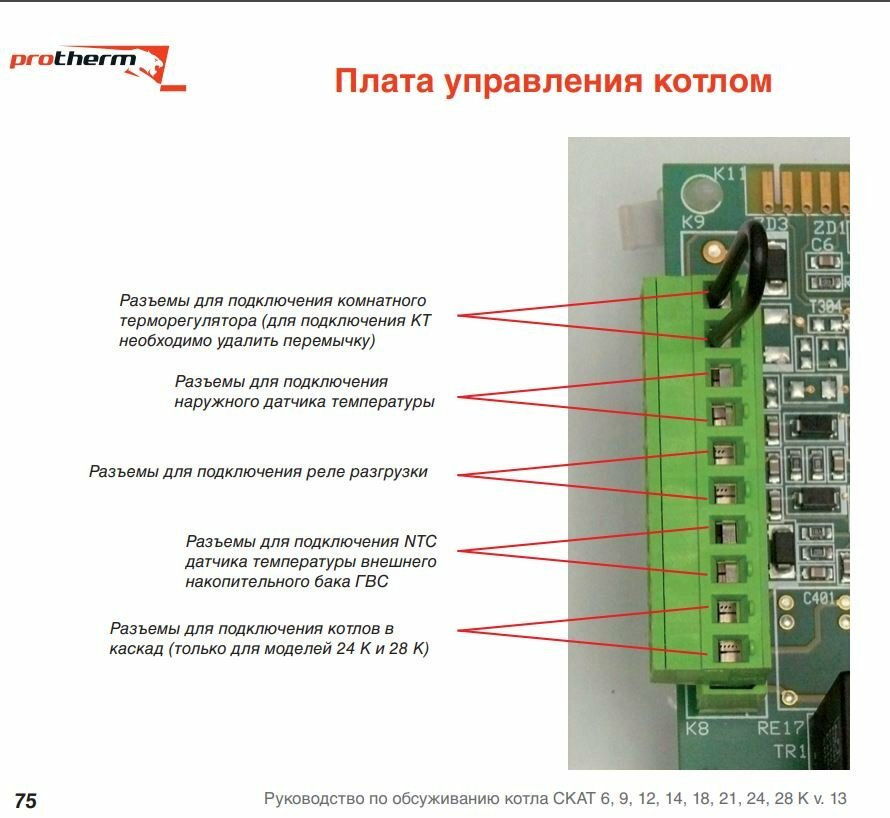

АлександрS Опубліковано: 15 вересня 2023 Поділитись Опубліковано: 15 вересня 2023 Всім доброго вечора, шукав відповідь на моє питання пошуком у темах, але не знайшов, є тільки якась тема від 2013 року з великою кількістю заумних слів і там нічого не зрозуміло. У минулому році встановив котел Protherm Scat 6 у будинку, так як проживаємо у місті, а за місто у будинок періодично їздимо то стало питання про дистанційне управління електрокотлом. Для того щоб перед приїздом можна було увімкнути котел та виставити необхідну температуру з телефону. На сайті Protherm зараз є тільки 3 варіанти таких термостатів, але з управлінням з середини будинку (не WiFi). Vaillant парить мені систему eRelax за 14700 грн + 1500 за встановлення (16200 грн). Можливо хтось знає та використовує якісь більш бюджетні варіанти? Бачив багато таких термостатів китайських з Алі за 3-4к, але якось стрьомно їх брати. Посилання на коментар Поділитися на інших сайтах More sharing options...

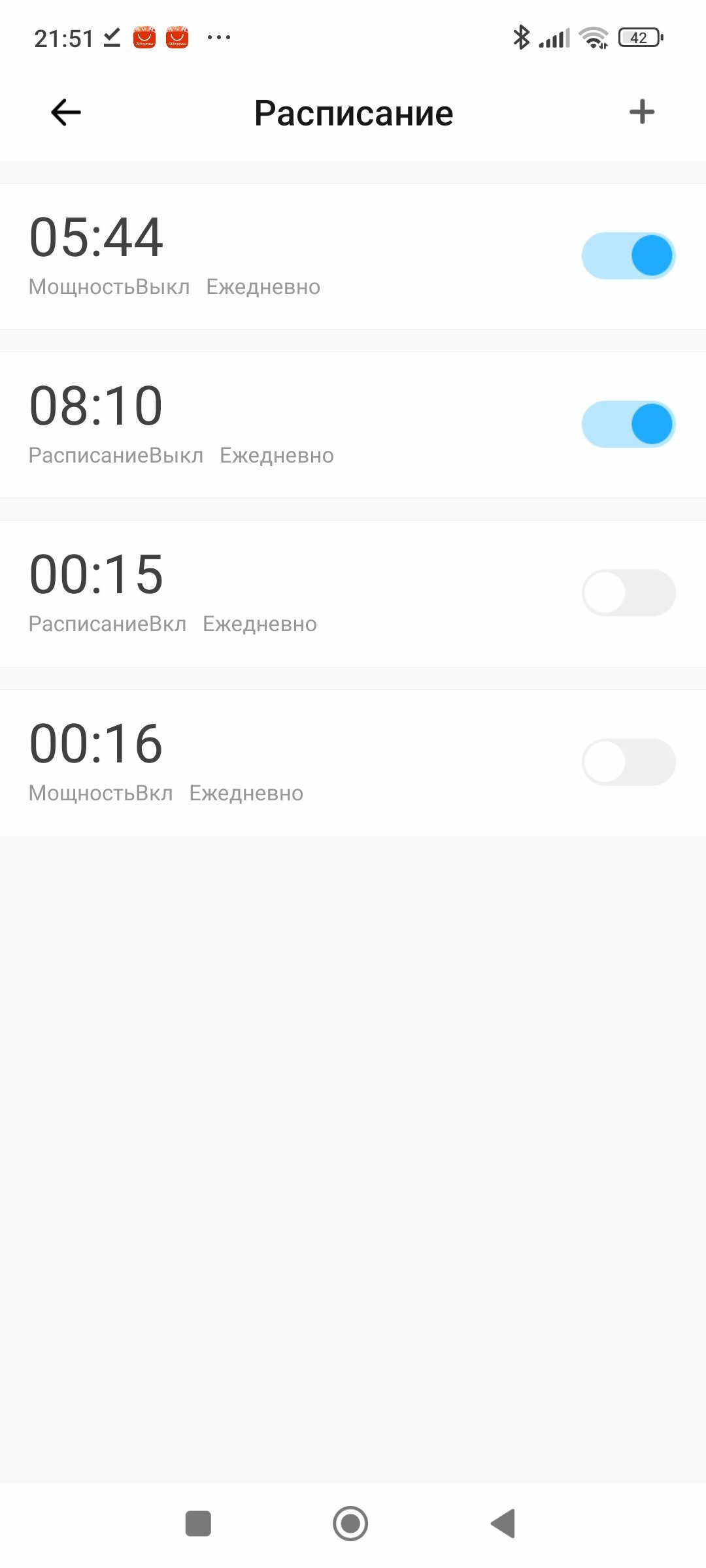

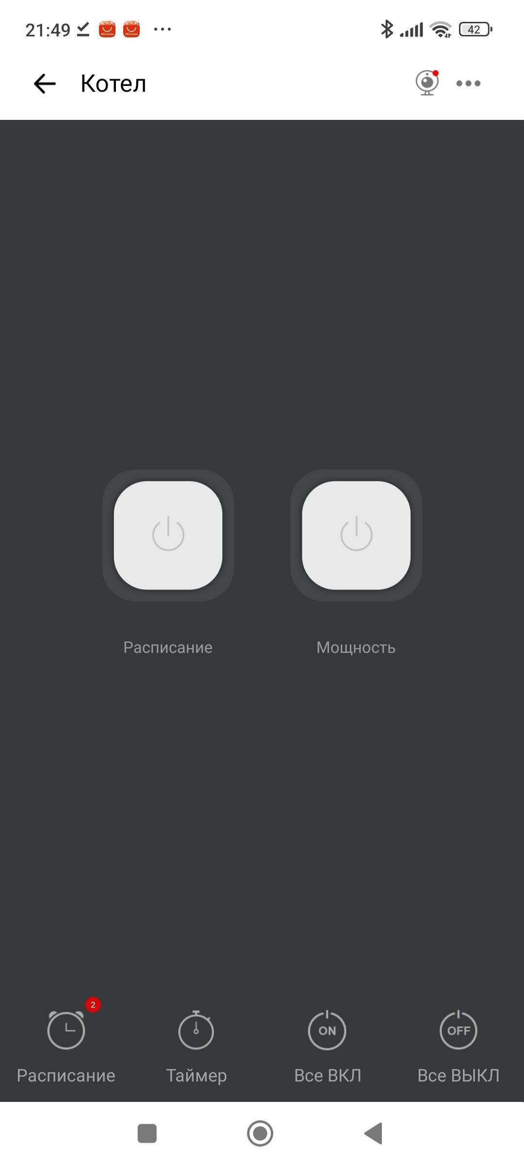

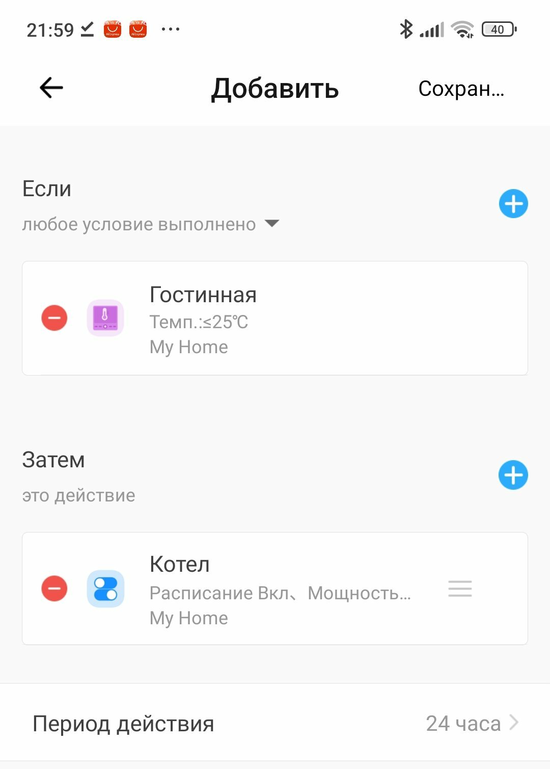

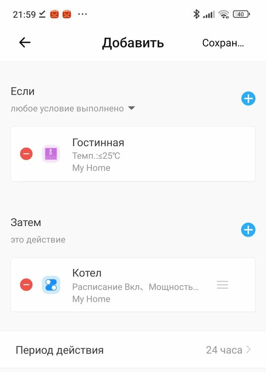

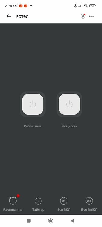

mib Опубліковано: 15 вересня 2023 Поділитись Опубліковано: 15 вересня 2023 У меня такой стоит, один канал на вкл выкл, второй управляю мощностью через реле разгрузки 100% или 50% Расписания плюс сценарии по датчику температуры a.aliexpress.com/_mrCMbOQ У меня вариант 2 который с питанием от 220 Посилання на коментар Поділитися на інших сайтах More sharing options...

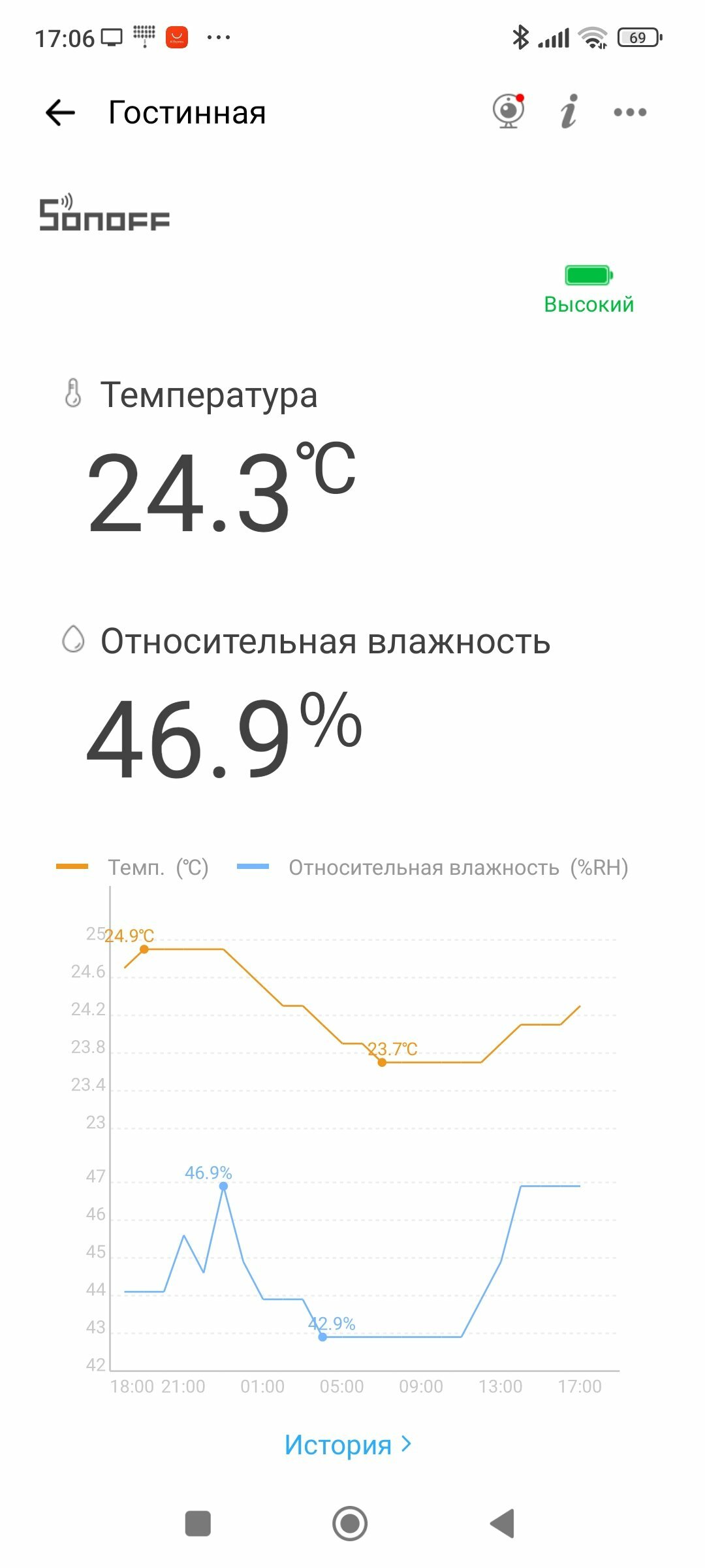

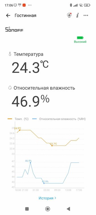

АлександрS Опубліковано: 25 вересня 2023 Автор Поділитись Опубліковано: 25 вересня 2023 (змінено) Знайшов у sonoff таке рішення: Wi-Fi реле Sonoff ThR316 (TH16) с датчиком температури та вологості Sonoff THS01. Але проблема в тому, що у них всі датчики провідні, а мені потрібно щоб датчик температури був безпровідний, бо котел не у жилому приміщенні і різниця температур у котельні та будинку досить велика. Є готові рішення по Tuya з безпровідним термостатом - програматором. Більше до них зараз придивляюсь. Змінено 25 вересня 2023 користувачем АлександрS Посилання на коментар Поділитися на інших сайтах More sharing options...
mib Опубліковано: 25 вересня 2023 Поділитись Опубліковано: 25 вересня 2023 4 минуты назад, АлександрS сказал: Знайшов у sonoff таке рішення: Wi-Fi реле Sonoff ThR316 (TH16) с датчиком температури та вологості Sonoff THS01. Але проблема в тому, що у них всі датчики провідні, а мені потрібно щоб датчик температури був безпровідний, бо котел не у жилому приміщенні і різниця температур у котельні та будинку досить велика. Этим реле сожгете котел он коммутирует 220 там нет сухого контакта Почитайте по датчикам про zigbee snzb-02 или 02d Посилання на коментар Поділитися на інших сайтах More sharing options...

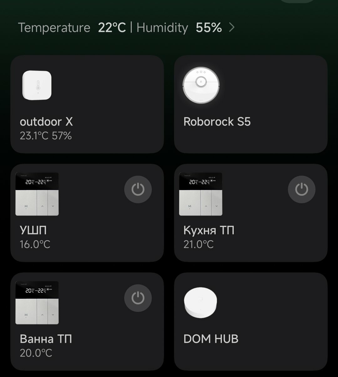

newbee2020 Опубліковано: 27 вересня 2023 Поділитись Опубліковано: 27 вересня 2023 (змінено) я використовую контроллер для електричної теплої підлоги від xiaomi + тихий трифазний контактор від ETI. чому сяомі - весь будинок на їхніх гейтах та приблудах. має два термодатчики,сценарії, графіки і оце все. але сам котел в мене максимально "тупий" Змінено 27 вересня 2023 користувачем newbee2020 1 Посилання на коментар Поділитися на інших сайтах More sharing options...
АлександрS Опубліковано: 27 вересня 2023 Автор Поділитись Опубліковано: 27 вересня 2023 (змінено) Не зовсім зрозуміло: у вас електрична тепла підлога? А при чому тут котел? Просто у мене задача регулювати саме обігрів теплою водяною підлогою. Будинок без батарей, підігрів першого поверху 60 м.кв. повністю від теплої підлоги через електрокотел. Не хочу заморочуватись з регулюванням по зонам (у мене 6 контурів) щоб не переплачувати, хочу просто регулювати температуру по всьому будинку з одного датчика у залі. Передивився десятки варіантів систем, датчиків, термостатів і т.п. і, чесно кажучи вже мізки плавляться)). Сподівався, що можна буде купити якусь приблуду за декілька тис грн, встановити її та додаток і все буде працювати. Поки розібратись як саме все це підключити і що саме підключати, не зміг Змінено 27 вересня 2023 користувачем АлександрS Посилання на коментар Поділитися на інших сайтах More sharing options...
mib Опубліковано: 27 вересня 2023 Поділитись Опубліковано: 27 вересня 2023 48 минут назад, АлександрS сказал: Поки розібратись як саме все це підключити і що саме підключати, не зміг Попробую на пальцах но вроде и так уже понятно написал берете отету штуку a.aliexpress.com/_mPEGZyO с одной стороны к ней подключаете 220 с другой стороны подключаете четыре провода, два из них подключаете на клемы термостата, два на клемы реле разгрузки Потом на телефон ставите приложение ewelink и получаете две кнопки Одна кнопка управляет включением выключением котла, вторая управляет мощностью 100 и 50 процентов Вот так настраивается расписание Потом покупаете зигби шлюз и зигби датчик температуры a.aliexpress.com/_ms3epOS Все это можно купить в Украине, что то даже дешевле, ссылки первые попавшиеся для понимания Потом в ewelink делаете сценарии, к примеру так выглядит сценарий на включение котла если температура в доме упадет ниже 25 градусов Ну и собственно сами уже себе подбираете как хотите что бы оно работало круглосуточно или только ночью или к примеру днем на 50% мощности ночью на 100% и грелось с запасом тут уже от вашей задачи и чувства комфорта 5 2 Посилання на коментар Поділитися на інших сайтах More sharing options...
АлександрS Опубліковано: 27 вересня 2023 Автор Поділитись Опубліковано: 27 вересня 2023 Ого. На такий детальний опис я навіть і не розраховував. Зараз замовлю, відпишусь по результату підключення) Дуже Вам дякую! 1 Посилання на коментар Поділитися на інших сайтах More sharing options...

Vstar Опубліковано: 16 жовтня 2023 Поділитись Опубліковано: 16 жовтня 2023 15.09.2023 в 23:48, mib сказав: У меня такой стоит, один канал на вкл выкл, второй управляю мощностью через реле разгрузки 100% или 50% Расписания плюс сценарии по датчику температуры Вітаю, щойно спробував задіяти другий канал для скидання потужності. D.68 виставив 4 в D.69 випадає виставити на 0, 6 чи 12. Відповідно у мене котел хоть на 18квт, я обмежив його максимум в D.00 до 10квт. З меню (швидкий доступ) обмежив на 6 квт. Багато написав, надіюсь зрозуміло. Що я не то роблю, канал 2 включаю і вимикаю щось там клацає на платі котла а споживає він всерівно 6 квт Посилання на коментар Поділитися на інших сайтах More sharing options...
