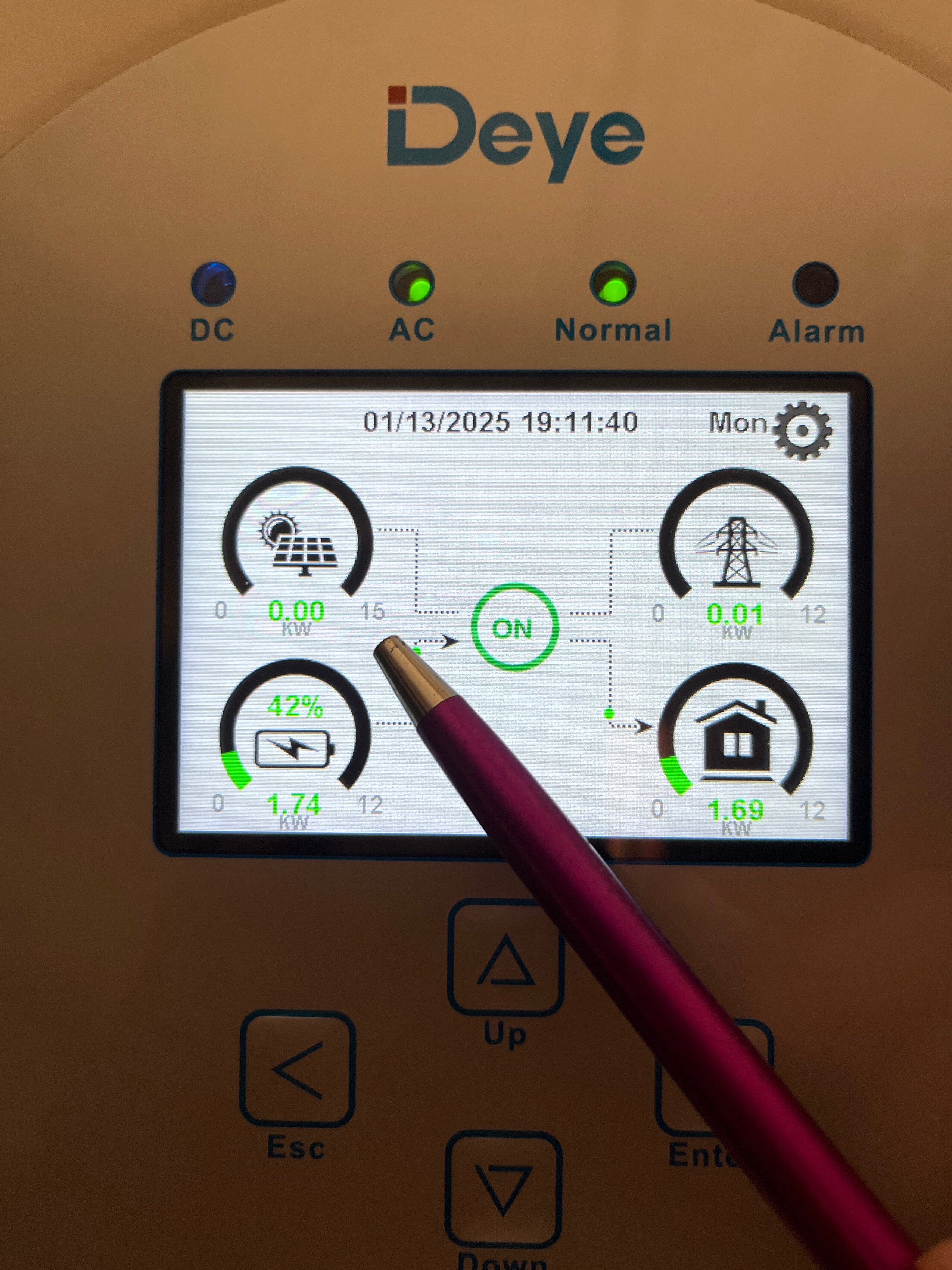

volomoto Опубліковано: 13 січня 2025 Поділитись Опубліковано: 13 січня 2025 1 хвилину тому, Vikctor сказав: По свободі дайте посилання на подібний пристрій. Я не маю посилання, бо я таке купив через контору, в якій я купував панелі та інвертор. 2 хвилини тому, Vikctor сказав: Цікаво чи пропустят таке робітники РЕС. А вони знати не будуть, ззовні це звичайний зубр. 1 Посилання на коментар Поділитися на інших сайтах More sharing options...

МакДо Опубліковано: 13 січня 2025 Поділитись Опубліковано: 13 січня 2025 22 хвилини тому, mib сказав: Я вот понять не могу дея пишет про 16 квт по солнцу но если она сама 12 как она их распределять будет и будет ли вообще? Як volomoto писав вище… 3 Посилання на коментар Поділитися на інших сайтах More sharing options...
Vikctor Опубліковано: 13 січня 2025 Поділитись Опубліковано: 13 січня 2025 11 минут назад, volomoto сказал: Я не маю посилання, бо я таке купив через контору, в якій я купував панелі та інвертор. А вони знати не будуть, ззовні це звичайний зубр. Це ж напевно їх власне доопрацювання, що покращує прилад. 13 минут назад, yurriy сказал: Віктор, ну не можна ж так Я ще нічого не встановлюю. Лишень цікавлюся. Хоча в моєму розумінні ці обмеження слід застосовувати до дешевих мережевих інверторів, які невідомо яку напругу видають при експорті. Інвертори деє не змінюють мережеву напругу при експорті і таким чином якщо користувач отримує погану напругу з мережі, то таку само він і експортує. Тож тут скоріше слід вимагати слідкувати за показниками напруги РЕС а не абонентів. В мене доречі останнім часом (рік чи два) дуже непогані показники напруги незважаючи на все більше СЕС навколо. Раніше взимку одна фаза ввечері просідала до 190В, а інша влітку рано вранці стрибала вище 255В. А зараз нічого подібного немає. 13 минут назад, mib сказал: Летом увидите Я же вроде уже рассказывал что у моего соседа два одинаковых поля на север и на юг и летом они вырабатывают практмчески одинаково У меня поле летом начинает работать в 6-7 утра в это же время и восток уже работать должен во всю а когда солнце будет в зените то и восток и юг будут работать почти на 100% Я думав йдеться про протилежні скати. Але все одно наскільки я розумію вас повинно турбувати не загальне обмеження потужності інвертора, а показники напруги для мппт трекерів. Якщо вони в межах норми, то вочевидь інвертор розрахований працювати зі всіма цімі полями. Посилання на коментар Поділитися на інших сайтах More sharing options...

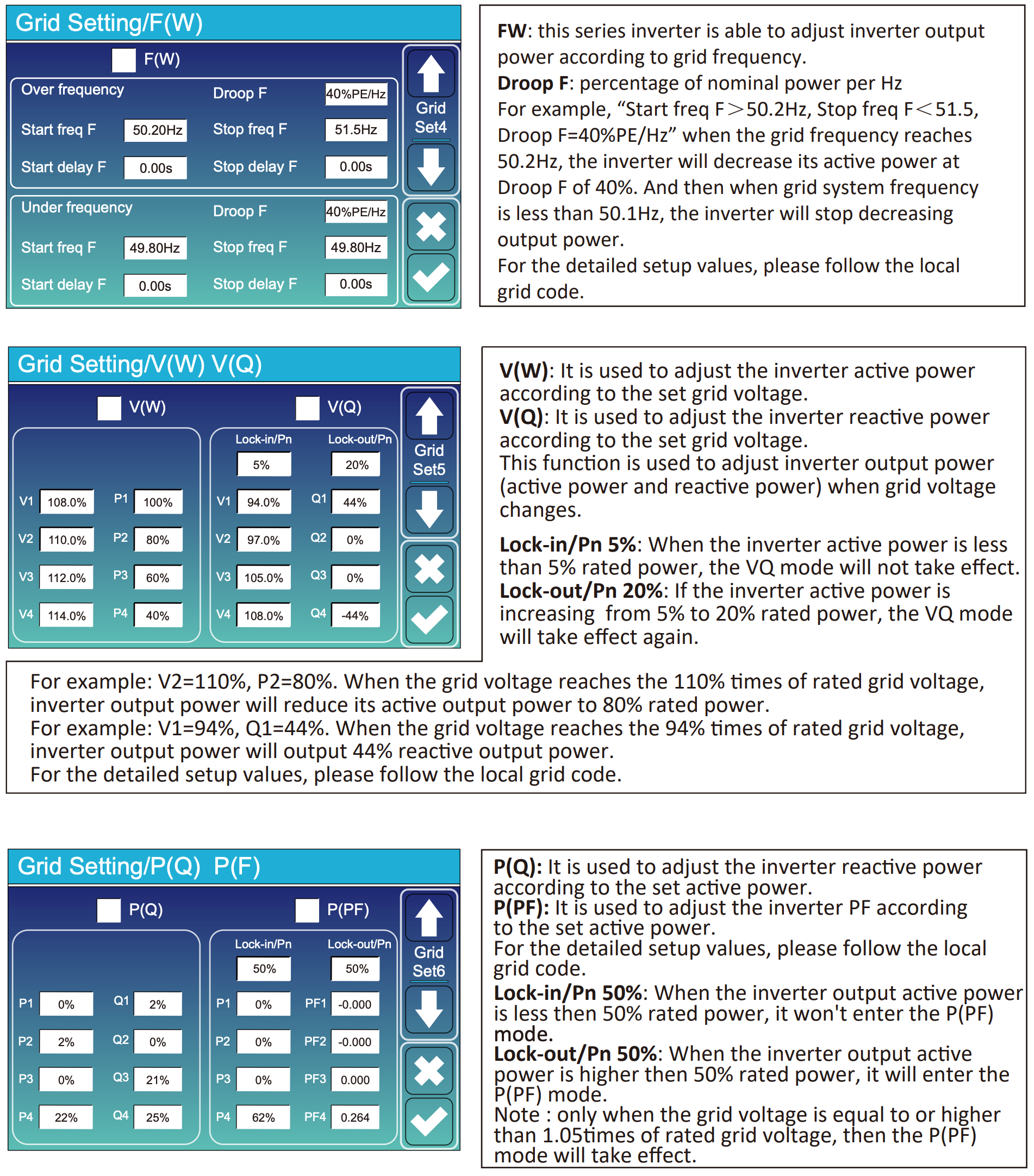

yurriy Опубліковано: 13 січня 2025 Поділитись Опубліковано: 13 січня 2025 6 минут назад, Vikctor сказал: Інвертори деє не змінюють мережеву напругу при експорті Всі інвертори підвищують напругу при експорті. Інакше вони б не змогли експортувати. Струм тече від більшого потенціалу до меншого - фізика іншого не знає. Інша справа якої якості мережа, куди експортує інвертор. Величина підвищення залежить від опору мережі між інвертором та трансформатором. 1 Посилання на коментар Поділитися на інших сайтах More sharing options...
yurriy Опубліковано: 13 січня 2025 Поділитись Опубліковано: 13 січня 2025 3 минуты назад, mib сказал: При эксплрте да, а вот при импорте им всем нужно хоть немного но напряжение поднять выше чем в сети Здається ви поплутали експорт з імпортом. Експорт - це продаж назовні. 1 Посилання на коментар Поділитися на інших сайтах More sharing options...

volomoto Опубліковано: 13 січня 2025 Поділитись Опубліковано: 13 січня 2025 13 хвилин тому, yurriy сказав: Всі інвертори підвищують напругу при експорті. Інакше вони б не змогли експортувати. Струм тече від більшого потенціалу до меншого - фізика іншого не знає. Так, але трохи не так, бо у випадку змінного струму треба чітко вказувати про яку напругу мова. Якщо ми говоримо про 220/230, тобто середньоквадратичне значення, то інвертору не треба його піднімати, щоб експортувати активну потужність. Напруга при експорті може зростати, але це не тому що інвертору треба її підняти, а тому що лінії і ТП так організовані. Тобто все залежить від конкретної ситуації В мене, наприклад, експорт практично не впливає на напругу, бо я один із перших на лінії, тобто фактично я підключений до фідера. На кінці лінії, звичайно, буде великий ріст напруги, але причина така сама, що й падіння її при навантаженні. 3 Посилання на коментар Поділитися на інших сайтах More sharing options...
Vikctor Опубліковано: 13 січня 2025 Поділитись Опубліковано: 13 січня 2025 42 минуты назад, МакДо сказал: Як volomoto писав вище… Я навіть не помічав, що там є якісь ціфри, а виявляється на моєму намальовано 13. 1 Посилання на коментар Поділитися на інших сайтах More sharing options...
МакДо Опубліковано: 13 січня 2025 Поділитись Опубліковано: 13 січня 2025 4 хвилини тому, Vikctor сказав: Я навіть не помічав, що там є якісь ціфри, а виявляється на моєму намальовано 13. Треба оновити прошивку))) 1 Посилання на коментар Поділитися на інших сайтах More sharing options...
yurriy Опубліковано: 13 січня 2025 Поділитись Опубліковано: 13 січня 2025 24 минуты назад, volomoto сказал: причина така сама, що й падіння її при навантаженні. Саме так. Тому підвищуватись будуть і амплітудне значення напруги і діюче. Інакше струм у мережу не потече. 2 Посилання на коментар Поділитися на інших сайтах More sharing options...
yurriy Опубліковано: 13 січня 2025 Поділитись Опубліковано: 13 січня 2025 26 минут назад, volomoto сказал: Напруга при експорті може зростати, але це не тому що інвертору треба її підняти, Та таки ж треба. Як по-вашому відбувається експорт? 2 Посилання на коментар Поділитися на інших сайтах More sharing options...

volomoto Опубліковано: 13 січня 2025 Поділитись Опубліковано: 13 січня 2025 9 хвилин тому, yurriy сказав: Та таки ж треба. Як по-вашому відбувається експорт? За рахунок зсуву фази. Піднімає інвертор напругу тоді, коли хоче експортувати реактивну потужність, тобто він поводиться як конденсатор. Отут добре пояснено: 3 Посилання на коментар Поділитися на інших сайтах More sharing options...
yurriy Опубліковано: 13 січня 2025 Поділитись Опубліковано: 13 січня 2025 21 минуту назад, volomoto сказал: За рахунок зсуву фази. Це зрозуміло. Бо при роботі на малий опір мережі інвертор працює як джерело струму, а не напруги. Але ж ідеальних мереж не буває. І струм, який експортується, створює різницю потенціалів між точкою входу та трансформатором. А це саме активна напруга, яка співпадає за фазою з мережею. І сумується з напругою мережі. Тому чим гірша мережа - тим більша прибавка при експорті. Ось коротка, але корисна стаття. Може кому цікаво буде. 3 Посилання на коментар Поділитися на інших сайтах More sharing options...

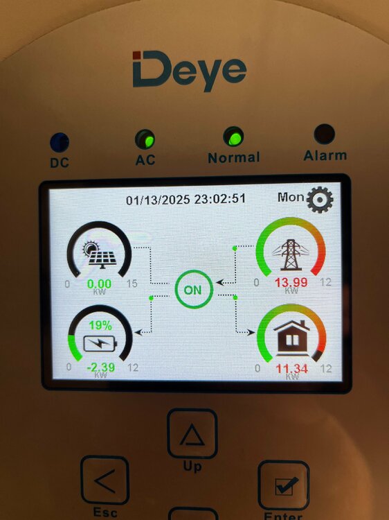

orange22 Опубліковано: 14 січня 2025 Поділитись Опубліковано: 14 січня 2025 Доброго дня! Хотів би порадитись чи правильно я хочу зробити: маю зараз дею 12квт до якої можна підключити 15.6 квт панелей. На данний момент є два поля по 14 панелей (longі 440 13A). Я правильно розумію, що краще підключити ці два поля на перший mttp який має 2 виходи, а решту 8 на другий. І чи не буде гірше виробіток, якшо одне з полів на 14 панелей має ранкове затінення? Посилання на коментар Поділитися на інших сайтах More sharing options...
