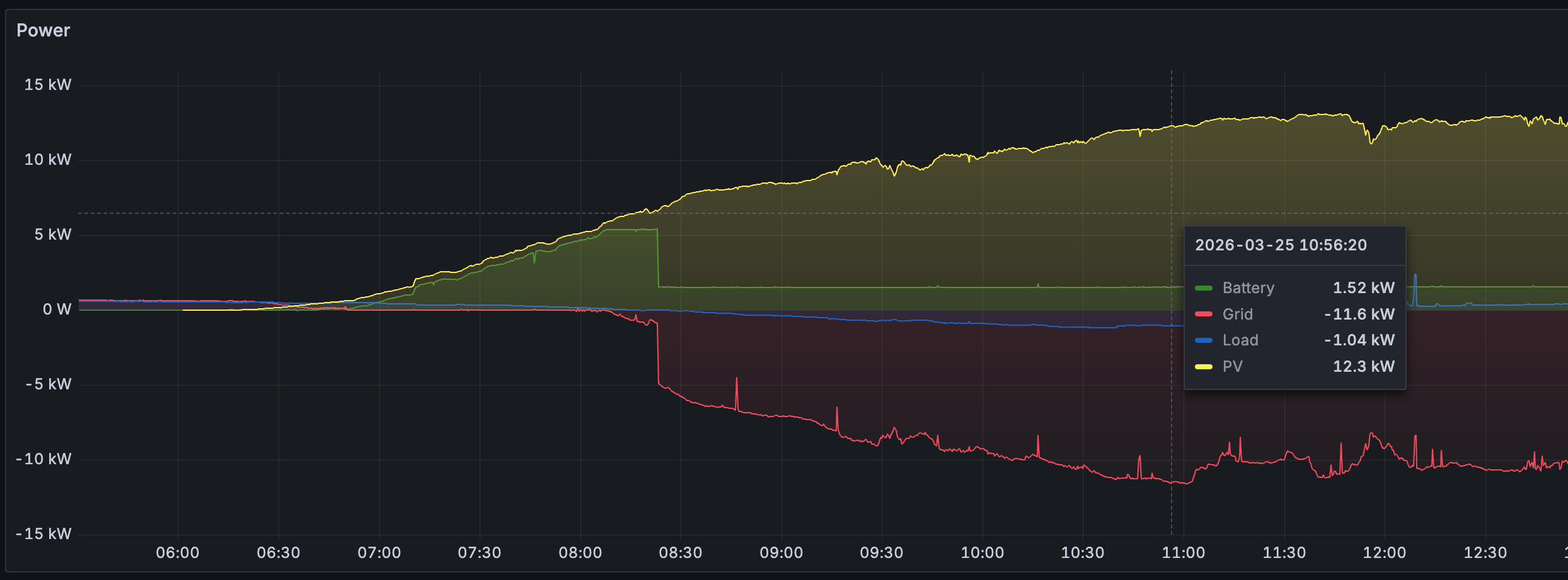

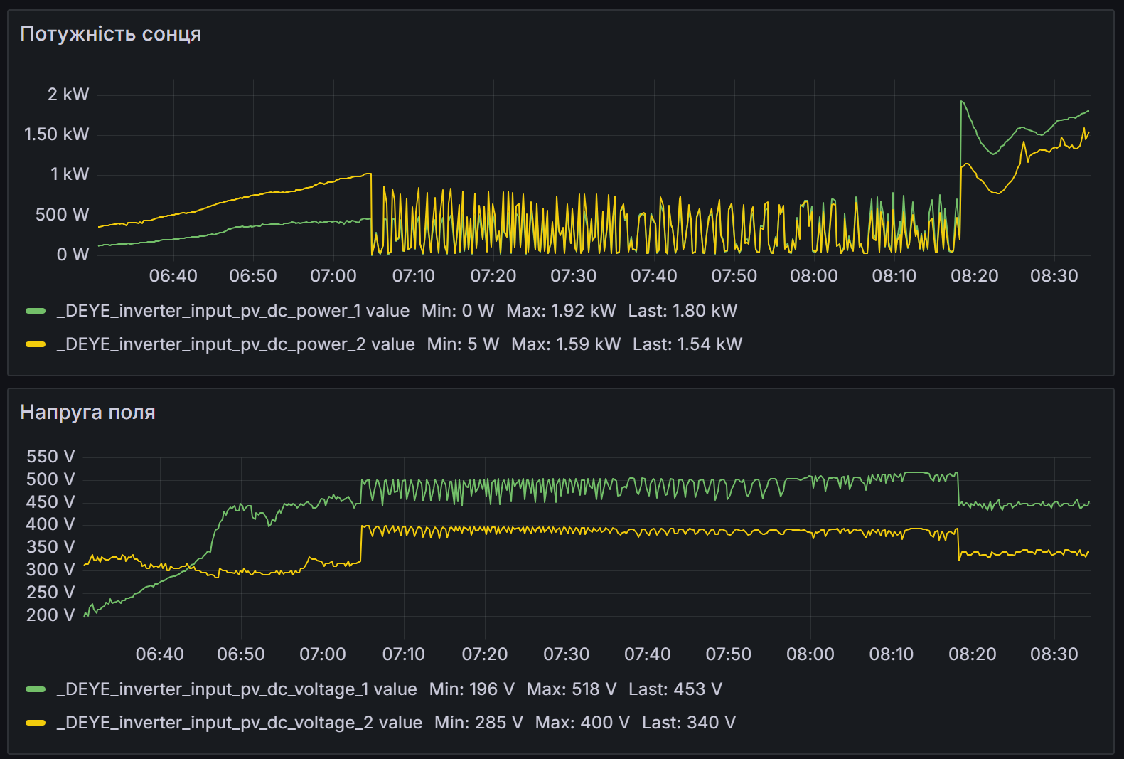

От це інвертор в туман плющило. Що йому не вистачало щоб просто брати скільки можна без цих коливань? На вигляд освітлення ніяк не змінювалось.

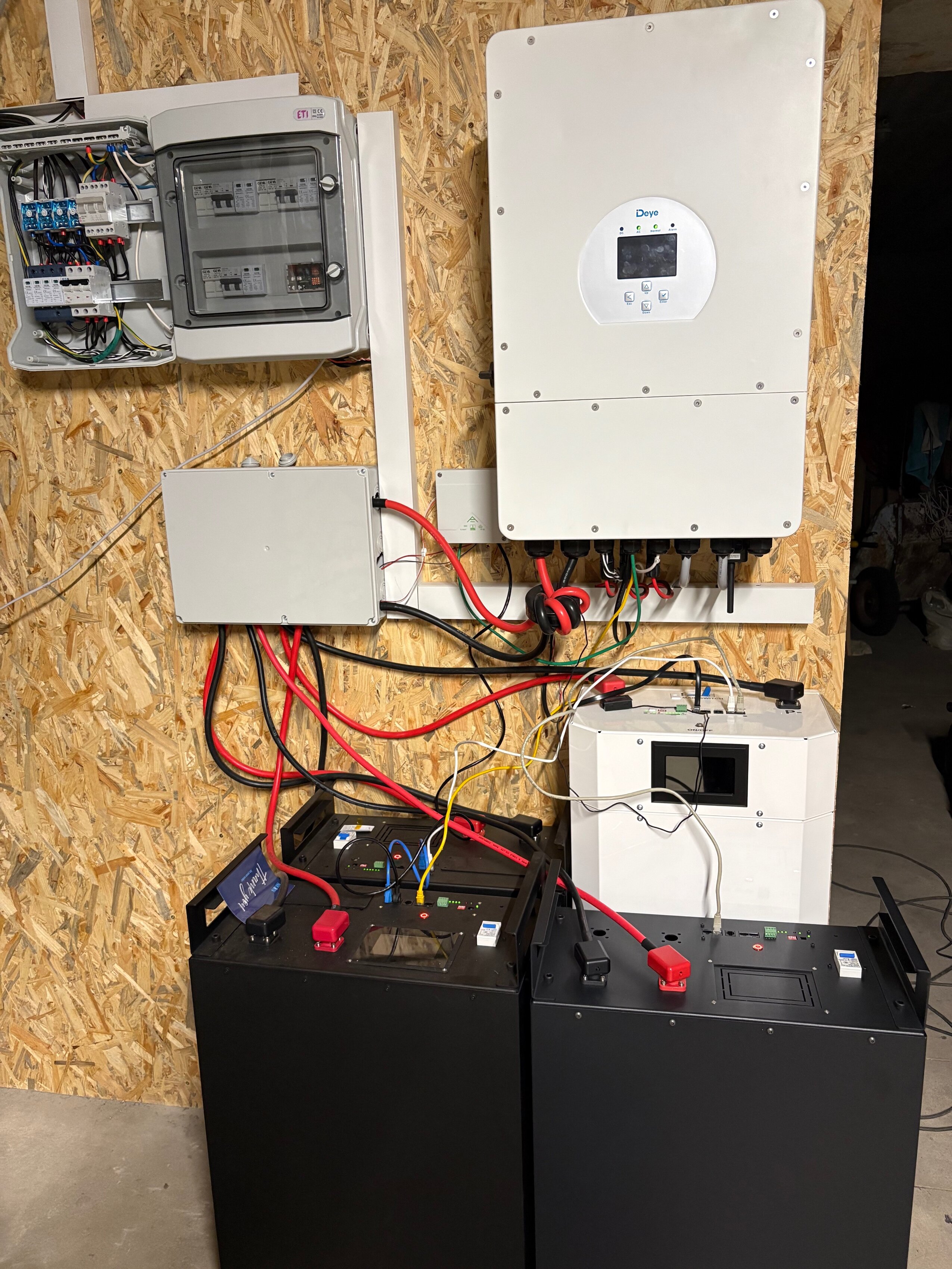

15.11.2024 в 18:41, volomoto сказав:
Для цього інвертора таких батарей треба дві, щоб повністю використовувати його потужність.
P.s. - пів години шукав це повідомлення. Разом 63кВт*год
  • Хаха 1
  • Дізлайк 1

43 хвилини тому, МакДо сказав:
То я мав на увазі дві по дві ))
  • Хаха 2
1 година тому, razzil сказав:
А нашо стільки аж?
1. Бо то була перша зима з опаленням на ТН та й в такі морози
2. На майбутнє, коли ЗТ перестане існувати, накопичувати енергію вдень, а вечором продавати
3. Більший буфер для ЗТ: інвертор бере з панелей 18кВт, а інвертор може продати лише 12

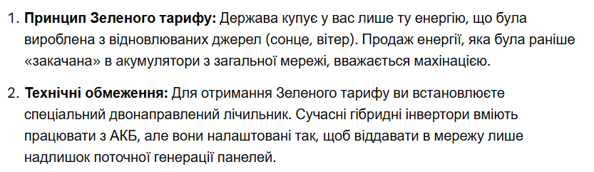

13 хвилин тому, МакДо сказав:
Ти щось забув ще 😉
13 часов назад, МакДо сказал:
2. ...накопичувати енергію вдень, а вечором продавати
Тут Вам дудкі 🥳
  • Хаха 2
4 минуты назад, 90BCO сказал:
Тут Вам дудкі
Умников тогда бы развелось, закачать по ночному тарифу, и продать по ЗТ - Эльдорадо!))
