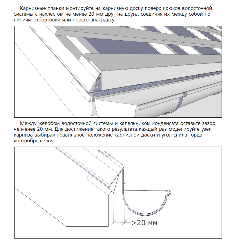

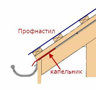

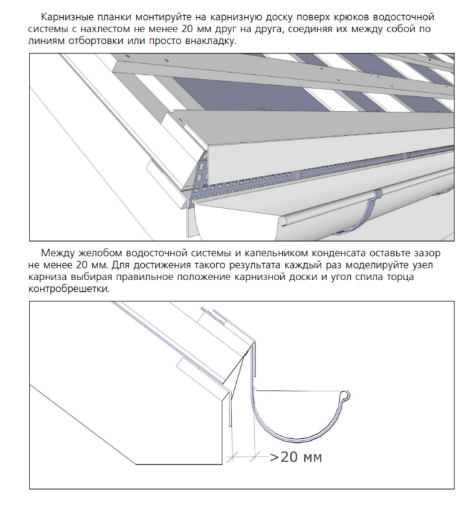

Привет, хочу перекрыть крышу профнастилом, 22 градуса, 60 квадратов один скат, крыша холодная.
Не могу найти как правильно сделать, карнизный свес. "Мастера" утверждают что капельник надо опустить в жолоб так правильно.
Я так устал искать истину с работниками, тем более выбор мастеров не велик. Решил и это сделать сам)

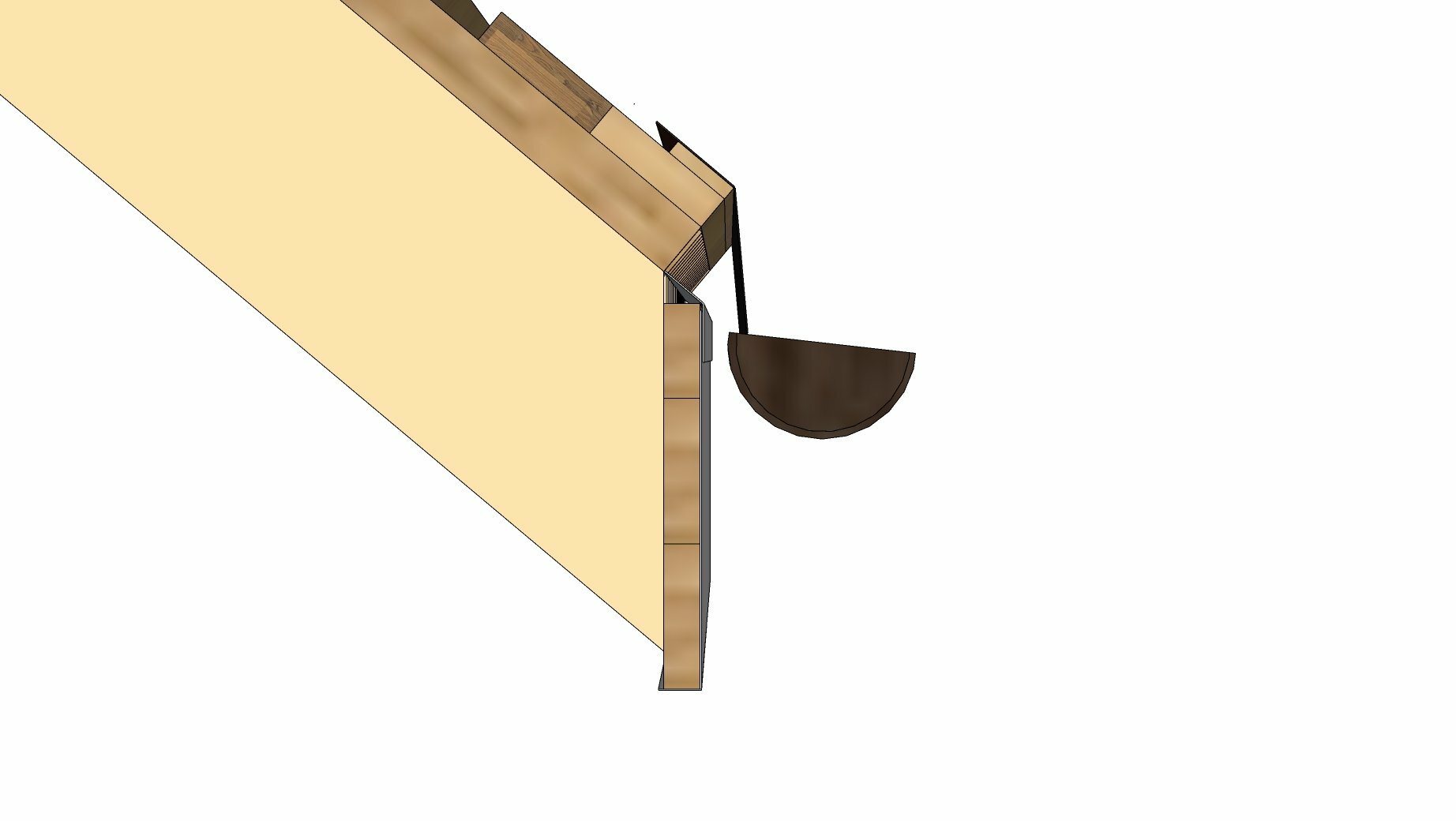

Из многих обзоров я понял что капельник нельзя опускать в жёлоб, будет нарушена вентиляция, как на рисунке не правильно.
Я хочу водосточку бриза, и думал обойдусь пластикатовыми кронштейнами, но если их разместить на лобовой боюсь вода будет пролетать мимо жёлоба.

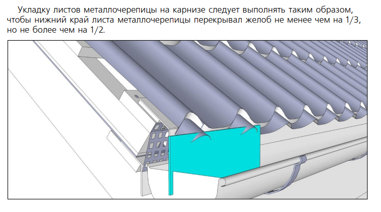

Пожалуйста подскажите как правильно. и насколько надо выдвигать лист  от обрешётки или от лобовой?
Ви помиляєтесь. Так як на малюнку , правильно.
Яким чином капельник може перешкоджати вентиляціїї , якщо вона починається вище капельника?
4 години тому, V.K.L сказав:
Від латування приблизно на 50мм , щоб вода орієнтовно попадала у центр жолоба.
Не буде , швидкість  потоку та  сила тяжіння не дадуть.
ПС.. Жолоб розміщувати так , щоб його кінець був в одній площині з покрівельним матеріалом. Це обумовлено тим , щоб під час сходу снігу з даху , його не зламало.

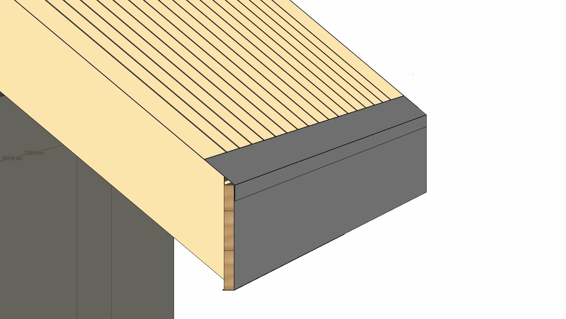

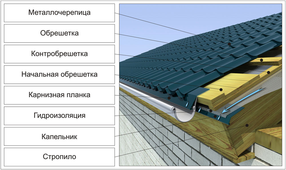

Это схема монтажа с одним капельником.
У меня смонтировано с двумя. Сначала на стропила набивается лобовая  доска, зашивается металлическим листом. На стропила гвоздями с широкими шляпками прибивается капельник. На капельник клеится мембрана.
Монтируется контробрешетка, карнизная доска, обрешетка. На карнизную доску прибивается дополнительная доска или полоска шириной 50 мм из ОСП толщиной 9-12 мм высотой. На вход вентзазора (между контррейками над гидроизоляцией)  прибивается сетка от насекомых. И уже поверх карнизной доски монтируется второй капельник, вернее - карнизная планка, которая и заводится в водосточный желоб. При таком монтаже вентзазор никогда не перекроется снегом, листьями и т.д.
8 годин тому, V.K.L сказав:
Свес МЧ от карнизной доски 50 мм.
13 часов назад, V.K.L сказал:
Выдвигать нужно так, чтобы в вертикальной проекции (глядя сверху), лист металла (его нижняя часть волны, откуда непосредственно капает вода) закрывал водосточный желоб на 1/3.
Существует два варианта.
Однокапельниковый и двухкапельниковый.
1. Если у вашей кровли невысокий профиль либо она вообще без волн, и если а вас невысокая обрешётка (доска) и контррейка (до 30 мм), то вы можете положить основной капельник под мембрану/плёнку и всё эти дело опустить в водосток. Тогда и вода будет попадать в желоб и конденсат. Как на вашей картинке. Тогда можно крепить крюки желобов непосредственно на лобовую.
Сразу оговорюсь: вода с мембраны может и не попадать в желоб и ничего страшного в этом нет. Эти незначительный объём воды, который ничем не грозит.
2. Если у вашей кровли высокий профиль (натуральная черепица, металлочерепица с высоким профилем, композита) и/или толстая обрешётка и контра, то расстояние между мембраной настолько велико, что одновременно собрать води и с мембраны и с кровли не выйдет. Поэтому применяется водосточные крюки на обрешётку, в дело укладывается основной капельник и на него уже черепица. А снизу делается ещё один капельник для мембраны и выводится на лобовую.
В таком варианте всё и эстетично выглядит и работает эффективно.

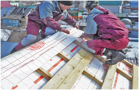

Сегодня пытались прибить мембрану, вышло все просто ужасно я чуть не психанул и не послал все и всех. Короче мы ели натянули три полосы, но все криво, хотя делали по нитке, даже оказывать не буду(( во всем должен быть опыт((( По любому нужны металлические кронштейны, пластик не подойдет, я считаю правильный вариант из двух планок.
У меня профнастил будет, но я уже боюсь его стелить если мы с мембраной не справились то метал не очень хочется перегонять. Мне тоже больше нравится с пластиковыми кронштейнами и одним капельником, дешевле. Да и у меня брусок 3 см я, как обычно, послушал, купил а потом спросил((

Хто питає , той не блудить. Те саме і з мембраною.
Процес:
Відміряєте від низу крокв ширину мембрани , натягуєте нитку , і ставите на кожні крокві мітку. Нитку знімаєте (щоб не заважала). Далі розкатуєте мембрану , і попередньо фіксуєте її на кінцевих кроквах, будь-чим , наприклад струбцинами. Далі йдете на середину даху , і починаючи з центру по мітці пристрілюєте степлером верх мембрани. Далі так само пристрілюєте верх мембрани на сусідніх від центру кроквах. Потім пристрілюєте низ мембрани на центральній крокві. І так далі рухаєтесь від центру даху до країв. Таким чином все буде рівно , і без складок , та може виконуватись однією людиною.
Нет ни какого смысла тянуть мембрану по нитке. Линейность и чёткие геометрические формы тут ничего не решают. Главное чтобы была какадность и вода стекала последовательно с мембраны на мембрану

Як би я так не робив , то не писав би. І повірте , так буде швидше , зручніше , рівніше. Спочатку також була стадія плювання та матюків.
12 годин тому, #roofinspector сказав:
Якщо так не робити , будуть складки. А будуть складки , склеїти її між собою м'яко кажучи проблематично.
Мы перегиб убрали другим способом мы подвернули часть мембраны под рейку да немного получилось не красиво, но рейка все прижала и все норм. Сегодня ветер как дурной, закончили прибивать обрешётку. Ну вот мне посоветовали доску к рейке прибивать 70 гвоздями, а они слабовато держат. Прикручивал по шурупу одному. Как то так.

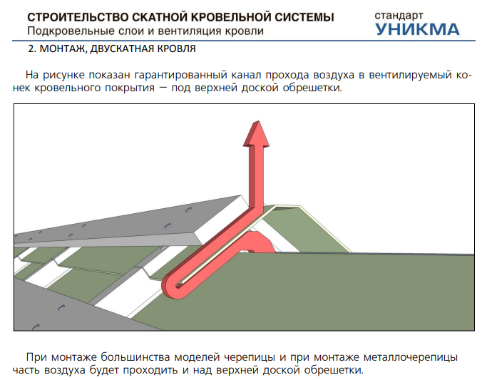

Вопросик по коньку , если все проклеить под коньком поролоном то как же происходит вентиляция?

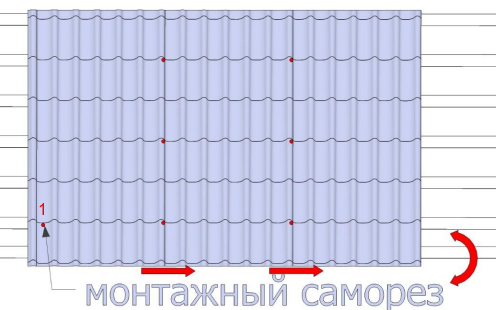

Кто поделится опытом как правильно начать стелить профнастил, если нет откуда стрельнуть, чет по углу пифагора у меня чет не получается и вообще я паникую когда не понимаю что делать((
если просто натянуть леску вдоль карнизного свеса, и по ней укладывать, уйдет в сторону?

Всё указано в инструкциях:
Закрепите временно крайний лис на пару шурупов. К нему в нахлесте закрепите ещё один соседний лист сбоку. И ещё парочку. Потом открепите все саморезы, закрученные в обрешётку кроме одного. И эту всю халабуду из нескольких листов крутить пока не поймаетр параллель с карнизом.
Для этой работы нужно 2-3 помощника и безветренная погода
Никак не происходит.
Нужно монтировать вентиляционные аэраторы (кровельные вентиляторы)
11 часов назад, #roofinspector сказал:
Да я так и сделал, не повелся на поролон)) купил ленту с мембраной дышащей.

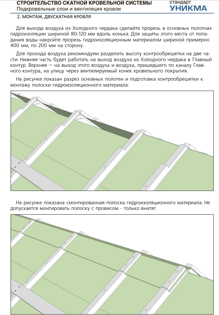

Разрез в мембране нужно делать вдоль конька?

     Стелите профнастил по аналогии с металлочерепицей.
     От правильности позиционирования на скате первого листа зависит, насколько точно «прямоугольник», собранный из листов профнастила, ляжет на скат. Повернуть, передвинуть, растянуть «прямоугольник» не получится. Монтируя первый лист, вы задаете линию карниза, обе линии фронтонов и линию конька. Главная линия – линия карниза. Начиная монтаж профнастила, «прицеливайтесь» в карнизную линию. Закрепите первый лист на один саморез, сделав свес 5 см. Смонтируйте еще 2-3 листа. При монтаже этих листов тщательно скрепляйте их между собой и минимально крепите их к обрешетке. Если при проверке обнаружено отклонение от карнизной линии, откорректируйте положение листов, открутив все саморезы (кроме первого) от обрешетки, поворачивая всю конструкцию вместе (между собой листы остаются скреплены). Найдя правильное положение, закрепите листы уже окончательно.
     Лист металлочерепицы крепится к обрешетке по линии карниза на 4 самореза, по линии конька тоже на 4.  На стыках листы крепятся саморезами через 35 см, и еще саморезы распределяются равномерно по скату. Делайте и на профнастиле так же.
     Нужно. Для выхода воздуха из чердака сделайте прорезь в гидроизоляции шириной 80-120 мм вдоль конька. Для защиты этого места от попадания воды накройте прорезь гидроизоляционным материалом шириной примерно 400 мм, по 200 мм на сторону.

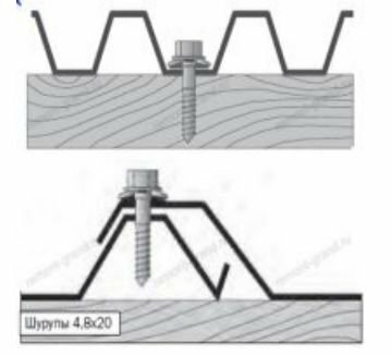

Саморез для соединения волны крепится в волну сверху и он должен быть по металлу и не доставать обрешётки или по дереву и в обрешётку, мне кажется второй вариант неправильный можно перетянуть и погнуть волну. Саморез тот же кровельный только короче?
     Я сомневаюсь, что Вы сможете качественно приклеить коньковую ленту к профнастилу, высота профиля будет мешать. Но может быть, я ошибаюсь.
     Саморез кровельный 4,8×28 мм со сверлом. Крепится только металл между собой.
Навіщо?
У ТС мембрана (яка чудово пропусткає через себе повітря з паром), а не гідра . Навіщо різати мембрану , встановлювати додаткову гідру , і тут же закривати тією ж мембраною (конькова стрічка). Занадто складний шлях для повітря.
Якщо різати мембрану , то конькова стрічка абсолютно зайва.
І чим обумовлена така кінська щілина в 80-120 мм?
Із за такої великої щілини , вода пд час дощу з вітром , і буде забивати під профнастил.
ІМХО. Залишити мембрану в спокої , конькову стрічку продати.

     Я и не советовала устанавливать  коньковую ленту на профнастил, а советовала сделать клапан из мембраны.
3 години тому, andrey_ka сказав:
     Такая ширина прорези рекомендована инструкцией

Тоесть это обычный он же тоже кровельный, мне кажется для метала должна идти меньше резьба?
Капец, в итоге продать, да лучше ms я ее не покупал, а как же снег и все остальное?
Кровельные саморезы идут с прокладкой из ЭПДМ-резины, резиновая прокладка при закручивании самореза слегка сжимается и герметизирует отверстие.
я не о самой прокладке спрашивал, а о резьбе самореза, одни говорят что крутят 4,8х35 другие 4,8х19, одни надо к дереву прижимать дригие не надо(((
