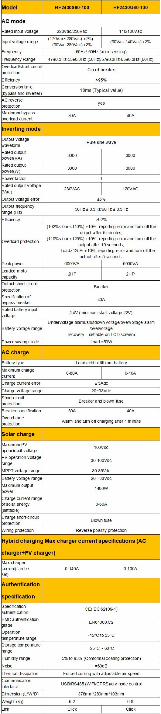

Vikctor Опубліковано: 8 вересня 2024 Поділитись Опубліковано: 8 вересня 2024 В 13.06.2024 в 15:00, Enot123h сказал: (навіть дешевий СРНЕ вміє 80А від мережі вдувати) Саме від мережі? Бо зазвичай на дешевих інверторах на коробці/передній панелі пишуть загальну потужність заряджання і частіше виявляється що 25-30А це максимальна потужність заряджання від мережі а все інше то сонце. А разом так - 80-100А. Посилання на коментар Поділитися на інших сайтах More sharing options...
mib Опубліковано: 8 вересня 2024 Поділитись Опубліковано: 8 вересня 2024 5 минут назад, Vikctor сказал: Саме від мережі? Бо зазвичай на дешевих інверторах на коробці/передній панелі пишуть загальну потужність заряджання і частіше виявляється що 25-30А це максимальна потужність заряджання від мережі а все інше то сонце. А разом так - 80-100А. Он не совсем дешевый, хотя конечно с чем сравнивать Посилання на коментар Поділитися на інших сайтах More sharing options...
Vikctor Опубліковано: 8 вересня 2024 Поділитись Опубліковано: 8 вересня 2024 1 минуту назад, mib сказал: Он не совсем дешевый, хотя конечно с чем сравнивать Так написала ж людина раніше, що придбала інвертор щось там за 10тис. Це дешево наче. Посилання на коментар Поділитися на інших сайтах More sharing options...
mib Опубліковано: 8 вересня 2024 Поділитись Опубліковано: 8 вересня 2024 Только что, Vikctor сказал: Так написала ж людина раніше, що придбала інвертор щось там за 10тис. Це дешево наче. Это с купонами и тд и тп на алишке, если сравнивать с еасанами пов мр и подобным то уже дороже, да и с мастом когда то сравнивал на той же алишке srne выходил дороже У srne как раз наоборот мппт слабый всего 1400 ватт, но это 60 ампер заряда 2 Посилання на коментар Поділитися на інших сайтах More sharing options...
igorrius Опубліковано: 8 вересня 2024 Поділитись Опубліковано: 8 вересня 2024 (змінено) 14 минут назад, mib сказал: Это с купонами и тд и тп на алишке, если сравнивать с еасанами пов мр и подобным то уже дороже, да и с мастом когда то сравнивал на той же алишке srne выходил дороже У srne как раз наоборот мппт слабый всего 1400 ватт, но это 60 ампер заряда а Вес какой у srne можете пожалуйста подсказать ? Енекс начинает возить конкурентную этому srne модель под своим брендом ,но енекстовский 5,4 кг весит , srne тяжелее ? Змінено 8 вересня 2024 користувачем igorrius Посилання на коментар Поділитися на інших сайтах More sharing options...
mib Опубліковано: 8 вересня 2024 Поділитись Опубліковано: 8 вересня 2024 5 минут назад, igorrius сказал: srne тяжелее ? 6,2 2 Посилання на коментар Поділитися на інших сайтах More sharing options...
Enot123h Опубліковано: 10 вересня 2024 Поділитись Опубліковано: 10 вересня 2024 В 08.09.2024 в 16:37, Vikctor сказал: Саме від мережі? Бо зазвичай на дешевих інверторах на коробці/передній панелі пишуть загальну потужність заряджання і частіше виявляється що 25-30А це максимальна потужність заряджання від мережі а все інше то сонце. А разом так - 80-100А. Так. Від мережі 80, від сонця 60А. суммарно до 140 може. Але це ж батарея повинна бути не менш ніж 280 Аг (6.7 кВт*г), щоб 0.5С струм не перевищувати 2 Посилання на коментар Поділитися на інших сайтах More sharing options...
