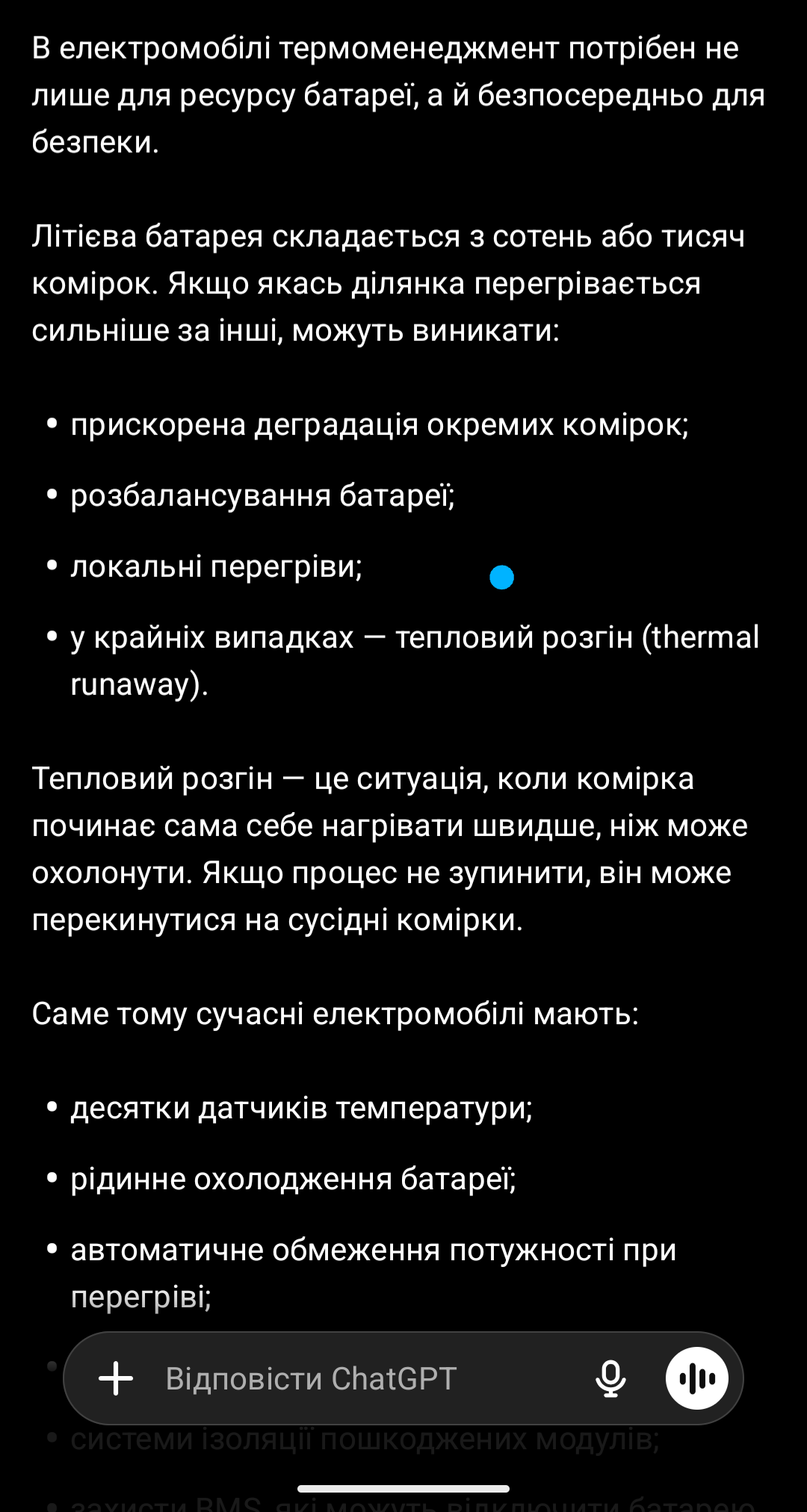

standov Опубліковано: 13 годин тому Поділитись Опубліковано: 13 годин тому 4 часа назад, ashim1990 сказал: І часто горять автомобілі? Щось ШІ видає зовсім мізерну йомовірність. Електромобілі тупо всі мають термоменеджмент, активний або пасивний. Посилання на коментар Поділитися на інших сайтах More sharing options...
ashim1990 Опубліковано: 13 годин тому Поділитись Опубліковано: 13 годин тому 8 минут назад, standov сказал: Електромобілі тупо всі мають термоменеджмент, активний або пасивний. BMS, яка контролює температуру в двух місцях бвтареї, - це не те? Посилання на коментар Поділитися на інших сайтах More sharing options...
standov Опубліковано: 13 годин тому Поділитись Опубліковано: 13 годин тому 20 минут назад, ashim1990 сказал: BMS, яка контролює температуру в двух місцях бвтареї, - це не те? Бмс не враховує хімію, не враховує теплову інерцію, не враховує майже нічого, це просто датчики які в гіршому випадку просто просигналять по ситуацію на яку ви вже не зможете вплинути. Коли самсунг зробила помилку в алгоритмах термоменеджменту своїх ліпо то це закінчилося трагічно, тут нема взагалі ніяких алгоритмів це просто сигналка коли вже треба виносити літій на вулицю Посилання на коментар Поділитися на інших сайтах More sharing options...
ashim1990 Опубліковано: 12 годин тому Поділитись Опубліковано: 12 годин тому 3 минуты назад, standov сказал: Бмс не враховує хімію, не враховує теплову інерцію, не враховує майже нічого, це просто датчики які в гіршому випадку просто просигналять по ситуацію на яку ви вже не зможете вплинути. Коли самсунг зробила помилку в алгоритмах термоменеджменту своїх ліпо то це закінчилося трагічно, тут нема взагалі ніяких алгоритмів це просто сигналка коли вже треба виносити літій на вулицю То що таке цей "термоменеджмент", поясніть? Може, воно не таке вже страшне. Посилання на коментар Поділитися на інших сайтах More sharing options...
standov Опубліковано: 12 годин тому Поділитись Опубліковано: 12 годин тому Посилання на коментар Поділитися на інших сайтах More sharing options...
mib Опубліковано: 12 годин тому Поділитись Опубліковано: 12 годин тому 22 минуты назад, standov сказал: це просто датчики які в гіршому випадку просто просигналять по ситуацію В jk настраиваются пороги температуры и при выходе за пределы отключится заряд/разряд Я как бы сам литиона ссу, но все же там не просто пищалка 1 Посилання на коментар Поділитися на інших сайтах More sharing options...
standov Опубліковано: 12 годин тому Поділитись Опубліковано: 12 годин тому 9 минут назад, mib сказал: В jk настраиваются пороги температуры и при выходе за пределы отключится заряд/разряд Я как бы сам литиона ссу, но все же там не просто пищалка Це натурально аларм бо якщо одна комірка в тепловому розгоні то датчик бмс нічого не покаже, струм не обмежить а по факту вже пізно, термоменеджмент прив'язаний до певної хімії, певної теплової інерції, зносу (фактично можливого опору найгіршої комірки). Тому датчик універсальної бмс то саме сигналізація про аварійний стан і не термоменеджмент, аварійний стан nmc хімії то вже прям одразу "весело", цей датчик фактично може мати сенс для ліфепо (бо там терморозгін комірки малоймовірний) але для nmc це фактично "піщалка". Посилання на коментар Поділитися на інших сайтах More sharing options...
mib Опубліковано: 12 годин тому Поділитись Опубліковано: 12 годин тому 8 минут назад, standov сказал: Це натурально аларм бо якщо одна комірка в тепловому розгоні то датчик бмс нічого не покаже, струм не обмежить а по факту вже пізно, термоменеджмент прив'язаний до певної хімії, певної теплової інерції, зносу (фактично можливого опору найгіршої комірки). Тому датчик універсальної бмс то саме сигналізація про аварійний стан і не термоменеджмент, аварійний стан nmc хімії то вже прям одразу "весело", цей датчик фактично може мати сенс для ліфепо (бо там терморозгін комірки малоймовірний) але для nmc це фактично "піщалка". Вы наверно никогда не видели JK там и выбор химии и настраиваемый порог температур, единствено да датчиков всего два выносных и третий контролирует саму бмс Я не защищаю литион, я справедливости ради 1 Посилання на коментар Поділитися на інших сайтах More sharing options...

standov Опубліковано: 11 годин тому Поділитись Опубліковано: 11 годин тому 9 минут назад, mib сказал: Вы наверно никогда не видели JK там и выбор химии и настраиваемый порог температур, единствено да датчиков всего два выносных и третий контролирует саму бмс Я не защищаю литион, я справедливости ради ви не зрозуміли що я сказав просто, налаштування порогу чогось для *безпеки* всієї батареї nmc це самообман, там нема ніяких порогів, бо якщо вже пішов лавиний розігрів то до сраки ті пороги, а якщо не пішов то вони теж до сраки. Це класична історія чогось універсального китайського - зробим аби було. більше не менше. З точки зору *безпеки*, цей функціонал сенсу має майже зеро, це фактично аларм "винось дітей бо за 3 хвилини буде красіво" ) Для збереження SOH це має певний сенс але не для безпеки, у випадку NMC, бо в ліфепо лавинного розігріву майже нема по фізиці. 1 Посилання на коментар Поділитися на інших сайтах More sharing options...
ЯД Опубліковано: 11 годин тому Поділитись Опубліковано: 11 годин тому 19 хвилин тому, mib сказав: Вы наверно никогда не видели JK там и выбор химии и настраиваемый порог температур, единствено да датчиков всего два выносных и третий контролирует саму бмс Я не защищаю литион, я справедливости ради То для настройки заряда разряда при температурах меньше 0 и больше 50 (или сколько там), если для лифепо 1 Посилання на коментар Поділитися на інших сайтах More sharing options...
standov Опубліковано: 11 годин тому Поділитись Опубліковано: 11 годин тому дуже умовно ви можете по *температурі пару* контролювати безпеку котла газового (вимкнути) але не можете температуру умовного котла "на урані", бо якщо *температура пару* аномальна то це вже пішов процес який вимкненням з розетки не спинити. Які би не були налаштування тих порогів температури пару. Бо проблема в іншому місці а температура пару то вже наслідок з критичним запізненням. А термоменеджмент NMC це або повна фізична модель реактора яка тримається в рамках, якщо він пасивний, або стрижні якщо він активний ) 1 Посилання на коментар Поділитися на інших сайтах More sharing options...

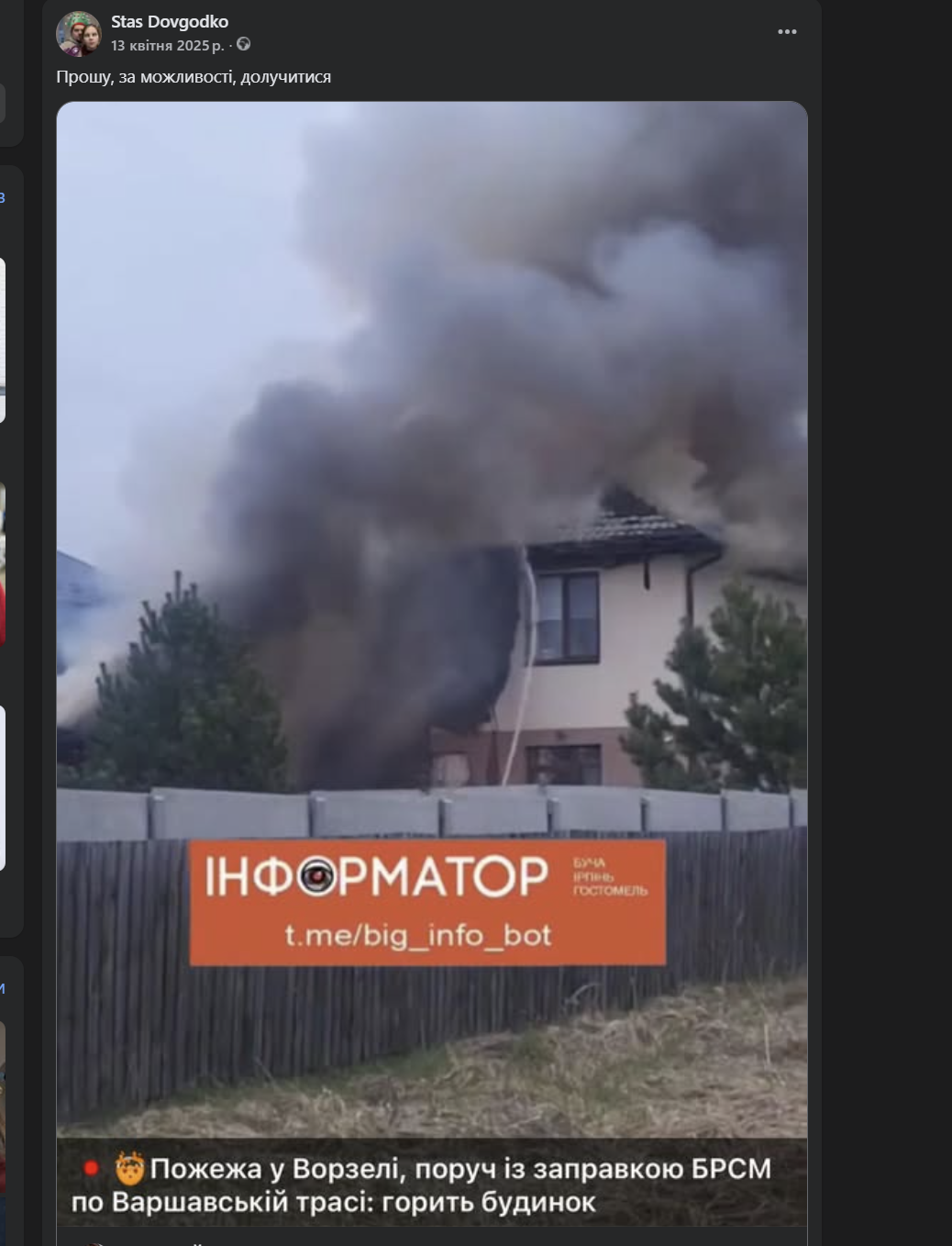

standov Опубліковано: 11 годин тому Поділитись Опубліковано: 11 годин тому 23 минуты назад, eam сказал: Благо я был дома в тот момент и успел погасить. дві вулиці від мене рік тому вигоріла половина будинку в знайомих через акб від ліфа, ніхто на щастя не постраждав, то коли чую про саморобні NMC на універсальних БМС то трошки підгорає і хочеться запитати "ну хер з тобою, дітям то за шо?" 1 Посилання на коментар Поділитися на інших сайтах More sharing options...

standov Опубліковано: 10 годин тому Поділитись Опубліковано: 10 годин тому (змінено) 27 минут назад, ashim1990 сказал: Це, дійсно, жахіття! То, що, я один такий в Україні? Звісно ні, он рік тому вас було на одного більше (в плані установок), після пожежі стало на одну установку менше, ну як сказали вище - не забувайте молитися, можливо пошастить Змінено 10 годин тому користувачем standov Посилання на коментар Поділитися на інших сайтах More sharing options...
