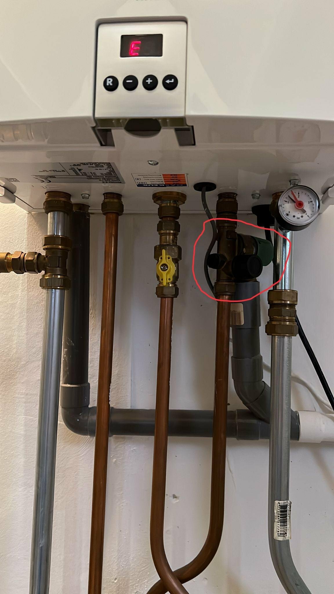

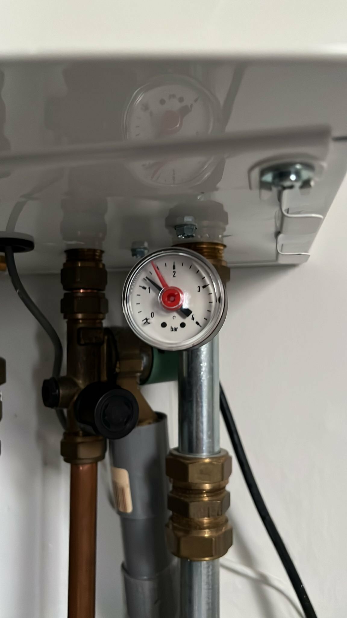

Доброго дня колеги,
Котел Remeha Avanta 28c
помилка Е02 - Низькій тиск в системі, хочу трохи підняти тиск, але не можу знайти кран підпитки.
На фото обвів вузол підпитки за скиду води. Може хто підкаже де тут цей кран, дякую завчасно.

4 часа назад, yur43 сказал:
якщо в інструкції нічого немає, ставити зовнішній кран
справа в тому, що він там десь вже є. По інтрукціі він не "на борту", а десь зовні. Ось тільки де?
1 час назад, Фрай сказал:
А чорний пластик хіба не він?
Наче не. Я думаю що це заглушка якась крутиться вправо-ліво, але зняти її не можу.
На фото ніц не розібрати
спробуйте покрутити до краю вправо/вліво, десь має спрацювати як вентіль на батареї.
а якщо просто заглушка то під нею щось має бути, може якраз воно
Змінено користувачем Фрай
11 часов назад, Фрай сказал:
Какая бредовая реализация подпитки :shock:
я блин в шоке ...
