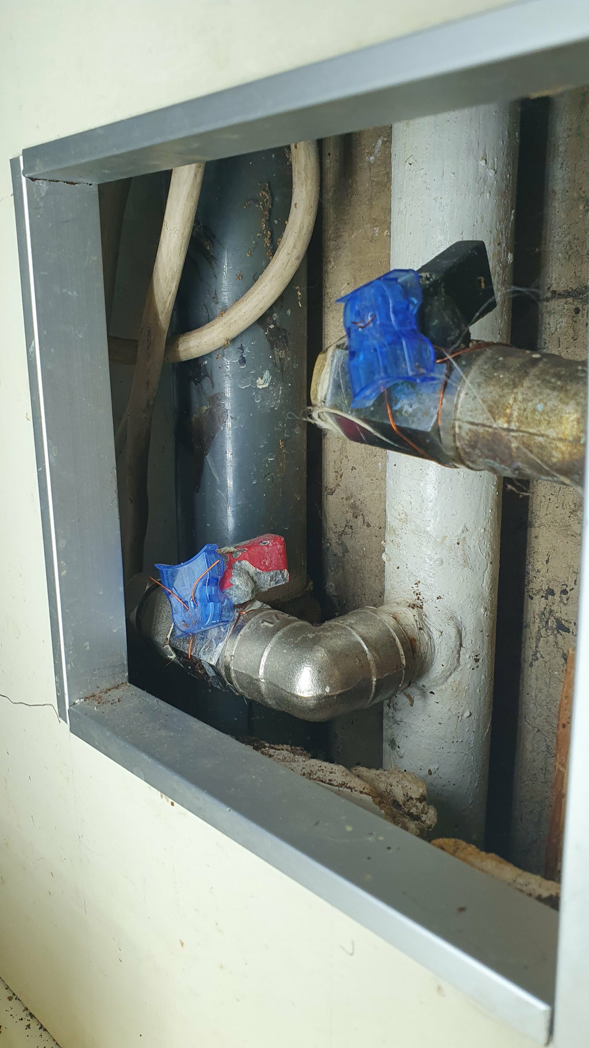

Можливо хтось знає який діаметр стояка за стінкою ховається, в трикімнатних квартирах на кухні в «Чешках», бо відвод стирчить з стінки на 50 мм здається?
І друге питання, якщо стояк на кухні в стінці схований виявиться на 100 мм, то якось можна в кладовці біля кухні туалет зробити, що б сантехніки в стояк на кухні встановили трійник на 100 мм для туалету чи таке нереально?

В " ті часи" ставили как и сейчас, стояк 100, ванна-кухня 50, только чугуний.

Розповсюджений пластиковий стояк 50 на кухні. Фото з стандартної серії 80-тих. 🙂

1 час назад, i.may сказал:
Честно никогда такого не видел.😱
Это точно не самодеятельность??
Оно же забьется на раз!?

На 4 таких стояка знаю один випадок, з 1986 року...
Цікаво, напевно стіну доведеться розбити подивитись що там(( наче логічно що мало б бути що б не забилось 100 мм, але там же по всіх поверхах тільки раковини, а не туалети, то може по нормам і 50 вважалось нормою стояк в 70-80х роках(

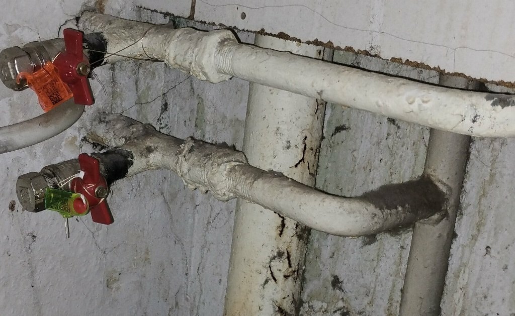

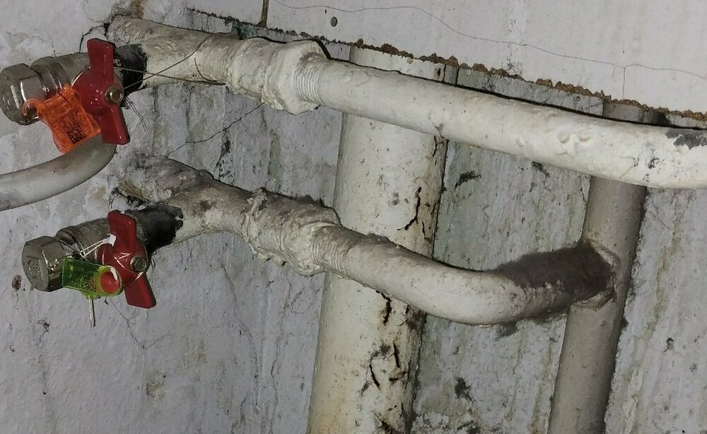

Не знаю чашка-нечушка, но 2 стояка. Один = ванная комната+ туалет (туалет и ванна раздельные)= стояк 100 с вводом 50 из ванной комнаты. Второй = чисто кухонный стояк 50. На фото сам стояк и напорные трубы 1/2".
