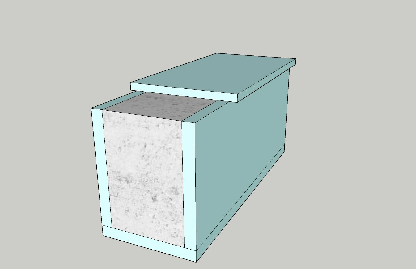

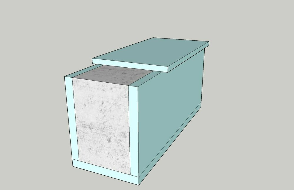

Є залізобетонна балка на вулиці, яка з трьох сторін для корекції геометрії облаштована ЕППС з відповідним клеючим засобом для ЕППС (з обох боків ЕППС).
Верхню частину балки вирішено не закривати ЕППС, тобто бетон залишається відкритим. За планом балка деякий час, можливо, достатньо довго буде перебувати без накриття.
Є ідея зверху балки застосувати гідроізоляційну кристалізаційну суміш Ceresit CR 90 для деякої герметизації як бетону так й верху примикання ЕППС до бетону балки. Та й ось в описі Ceresit CR 90 знайшлося ось таке визначення "...Ceresit CR 90 призначена для гідроізоляції та забезпечення вологонепроникності недеформівних мінеральних основ...".
Питання в тому, таку конструкцію з залізобетоную балкою з приклеєним до неї ЕППС у цьому випадку треба рахувати як основу, яка не деформується, або все ж як основу, яка деформується (коефіцієнти температурної деформації бетону та ЕППС різні). Відновідно, якщо така конструкція деформується, то Ceresit CR 90 для таких цілей не підходить (в інструкції зазначено, що є інший засіб для основ, які деформуються)?

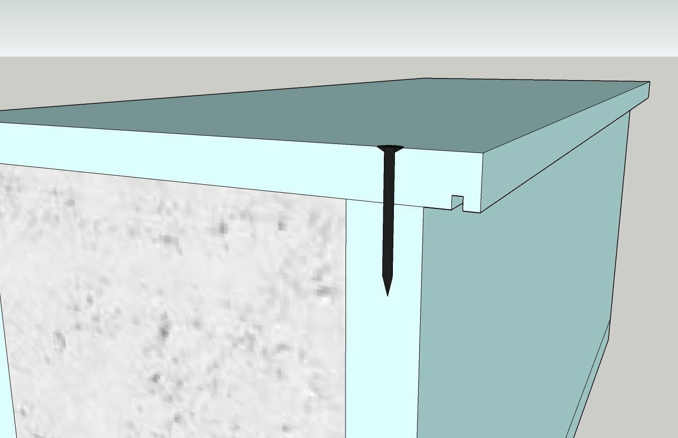

то купите лист(ы) тонкого ЭППС (видимо 20-ки) и прифурутьте его к существующему ЭППС. Для этого применяйте черные шурупы для дерева типа такого stroy-bum.com.ua/prod107923155-shyryp-dereva-48x152-mm-100-sht-fosfat-.html Длина должна быть не менее 80 мм. Если хотите сделать капельник, то прорежьте в ЭППС по периметру штрубу.
По опыту применения такого крепежа - он сполне стравится с ветровой нагрузкой в вашем случае.
