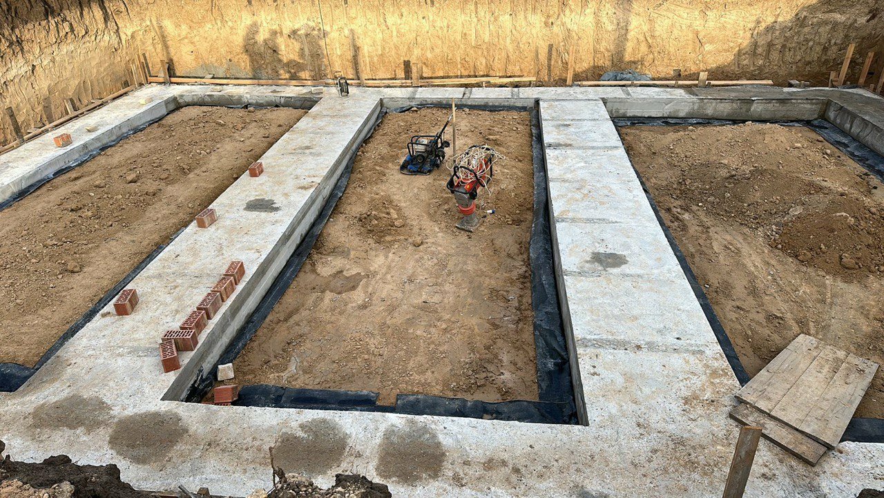

Вітаю спільнота , є питання по шарам підлоги та гідроізоляціі підлоги у підвалі
Підвал маю використовувать по типу житлового.
Залили підбетонку по ній вистовили опалубку поклали рубероід в опалубку , заляли ленту, сняли опалубку, вийшло десь так :
Далі будуть стіни фбс , хтів до плит перекриття , зробити підлогу , поки буде доступ, та погода дозволяє

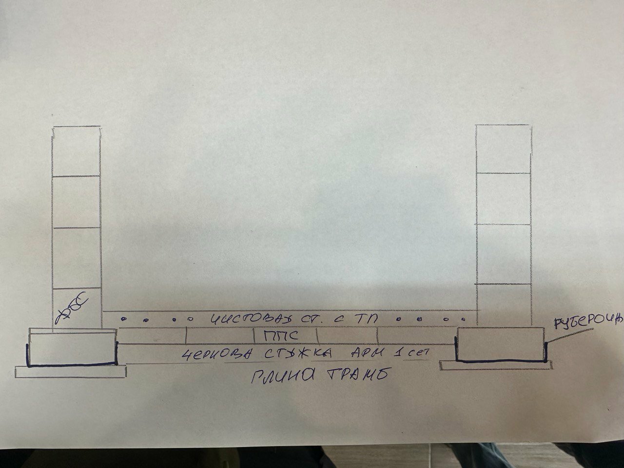

По плану наступний пиріг:
Чернова стяжка 10см,  армована 1ю сіткою 10 арматури, крок 20см
ППС еструзія , 50 чи 100 , ше вагаюсь
 Чистова стяжка із ТП
Регульніть між якими шарами покласти відсічну гідру, рівень ГВ низький , суто перестраховка, та шо покласти плотну плівку, або рубероід ?
Варіант 1
По утрамбованій глині залить чернову стяжку , по ній розкласти рубероід , якось запаятись до того шо випустив, далі ППС , та чистова стяжка
Варіант 2
По утрамбованій глині розкласти черну плотну плівку із заступами на ленту, приклеїти ії до рубероїду та зробити по ній чернову стяжку, тобто відсекти чернову стяжку , далі ті самі шари
Радячись із будівельниками розумію що сталої думки немає , роблять і так і так , може хтось оргуметує або порадить ше шось , заздалегідь вдячний

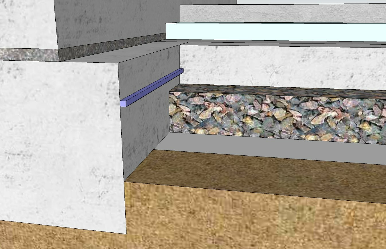

Да запросто! Спросите у своих строителей можно ли выровнять в уровень щебень 5-20 и положить на него листы ЭППС. И делали ли ли когда -нибудь утепленную шведскую фундаментную плиту.

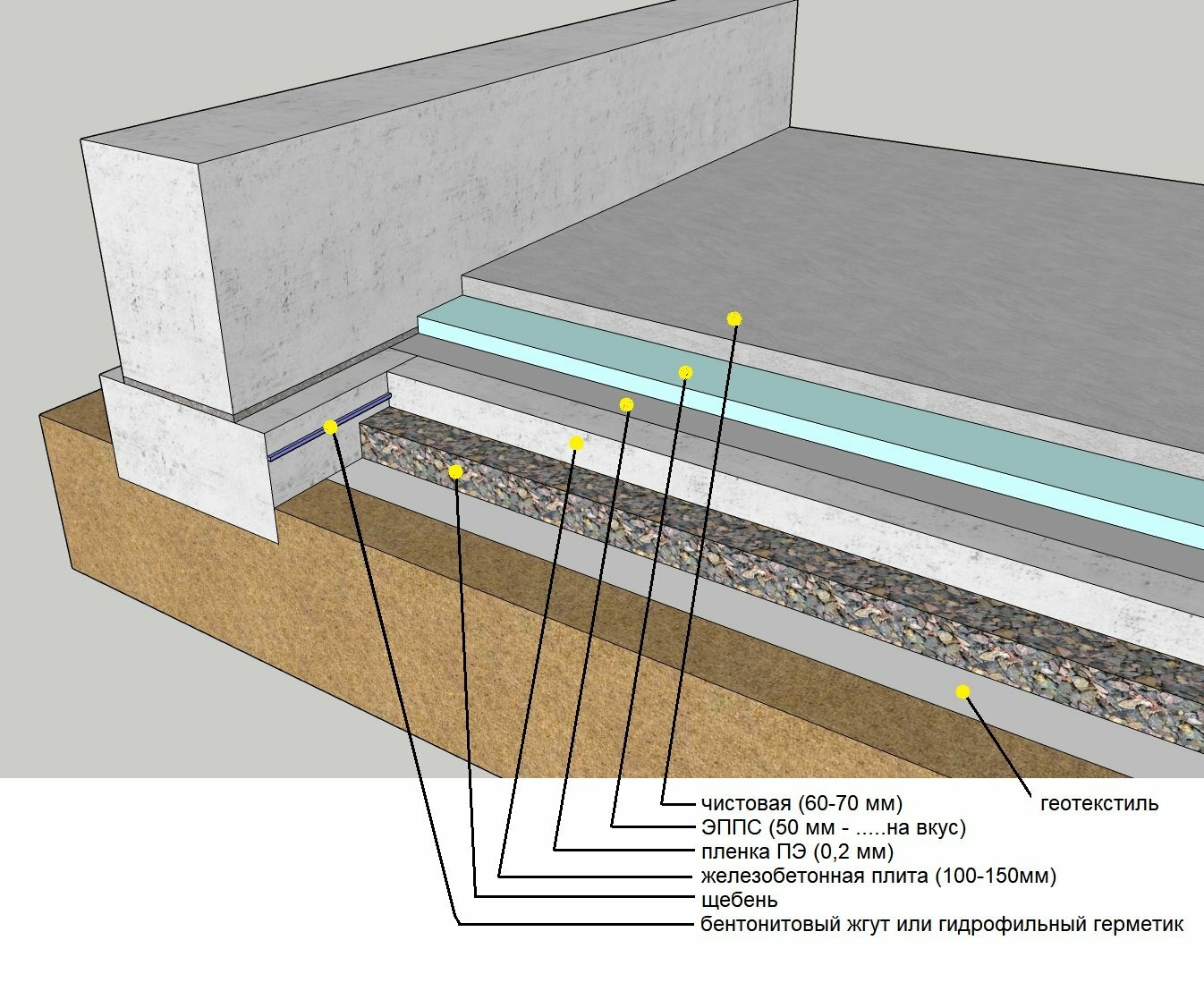

Первое. Смотрите рисунок со стрелочками.
Зачем какждый слой? Снизу вверх.
  • геотекстиль (опция). В случае намокания глины не дасть щебню тонуть в ней и проседать. Кроме того фильтр, если появится желание устроить аварийный дренаж.
  • щебень. Отсечка капиллярной влаги (если подъема грунтовых нет) , а при подьеме грунтовых - резервуар для выравнивания давления на ЖБ плиту снизу (плоскасть воды всегда горизонтальна) и для сбора воды для дренжного насоса (если будет дренаж).
  • жб монолитная плита - силовой элемент, который в паре с расширяющимся бентонитовым жгутом или гидрофильным герметиком не дась воде затопить подвал. Сразу отвечу : не надо эту плиту аркерить в стены.
  • уплотнитель по периметру холодного шва. Если плита толщиной не менее 150 мм, то бентонитовый жгут, если менее то гидрофильный герметик. Как он работает видно на втором рисунке. Кстати, сразу подумайте как вы будете уплотнять вводы канализации и воды в подвал. Да и кабеля ....
  • ПЭ пленка паробарьер
  • ЭППС...понятно
  • чистовая стяжка......понятно
