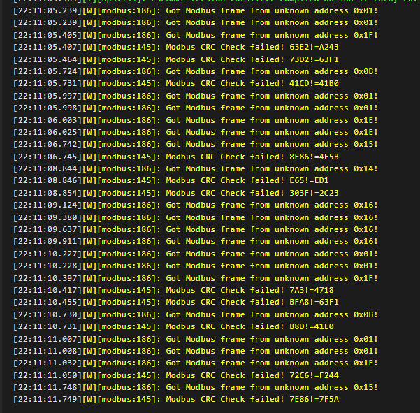

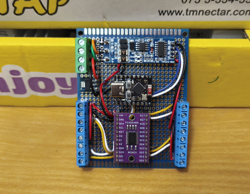

volomoto Опубліковано: 22 грудня 2025 Поділитись Опубліковано: 22 грудня 2025 5 хвилин тому, TaurosRMK сказав: Ну трошки більше, на око десь 3 м до мультиплескора і ще по 3-4 до кожного сенсору 🤣 Тут якби зрозуміло що проблема криється в довжині шини, але з іншого боку з лютого до серпня проблем ніяких не було, а після великого оновлення І2С поломився. І точно не вплинуло ніщо інше, бо змін ніяких не було. Ну то таке, все рівно я це буду перероблювати. Дивно, що воно у вас раніше працювало 5 хвилин тому, TaurosRMK сказав: До речі, у вас канальні датчики з rs485? Яка їхня будова, на кінці зонду сенсор, а все інше винесено на плату в коробку? Сенсор герметичний, не боїться вологи? Якщо його змонтувати в зоні конденсату на витяжці, то витримає постійний конденсат? Так, в мене сенсори з rs485 і будова саме так як ви описали, але є нюанс: самі сенсори ізольовані від коробки з платою, тобто є трубка, бо якій йдуть дроти, а вже не неї накручується зонд із сенсорами, в які дроти заходять через гермоввід. Такої конструкція ізолює середовище плати від середовища сенсорів. Самі сенсори не бояться вологи, бо вони розташовані на маленькій субплаті, яка добре залита лаком, крім місця, яке власне міряє вологість повітря. 11 хвилин тому, TaurosRMK сказав: Просто в роздумах чи переробити наявні І2С сенсори в RS485 додавши біля кожного сенсора ESP32 і перетворювач TTL->RS485, чи купити щось готове на RS485. І так, і так буде працювати, просто пора***те для себе вартість і час кожного підходу. Я відразу брав готове, бо не мав часу бавитись з якимись адаптерами. 13 хвилин тому, TaurosRMK сказав: Але є нюанс що я не монтую їх в канали і потрібен доволі довгий зонд, може 200-250 мм, а наявні сенсори якраз би обрізав на потрібну довжину. Ті, що в мене, можна розібрати на компоненти і розмістити як хочеш. Посилання на коментар Поділитися на інших сайтах More sharing options...
TaurosRMK Опубліковано: 22 грудня 2025 Автор Поділитись Опубліковано: 22 грудня 2025 2 години тому, volomoto сказав: Дивно, що воно у вас раніше працювало Ну якось так ))) Я підключив, перевірив, все працює - залишив так і ніяких проблем не було. 2 години тому, volomoto сказав: вартість і час кожного підходу В наявності є ESP32 C3 Super Mini і TTL-RS485, плюс плати для розпайки. Залишиться тільки то розпаяти і засунути в коробки. Але дивлячись як останнім часом я хочу таким займатися, то... 😁 Посилання на коментар Поділитися на інших сайтах More sharing options...

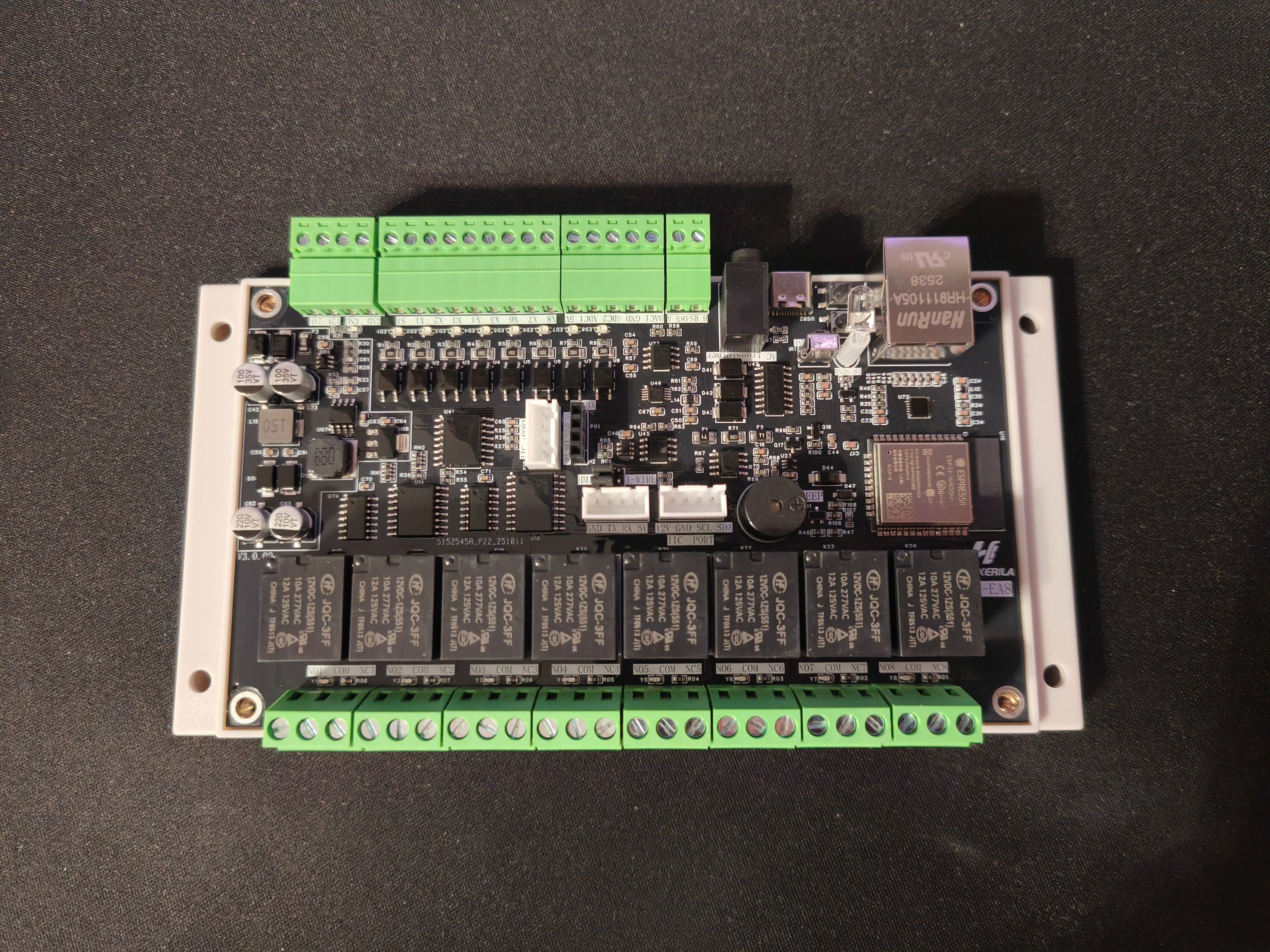

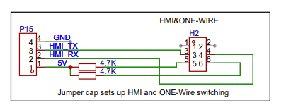

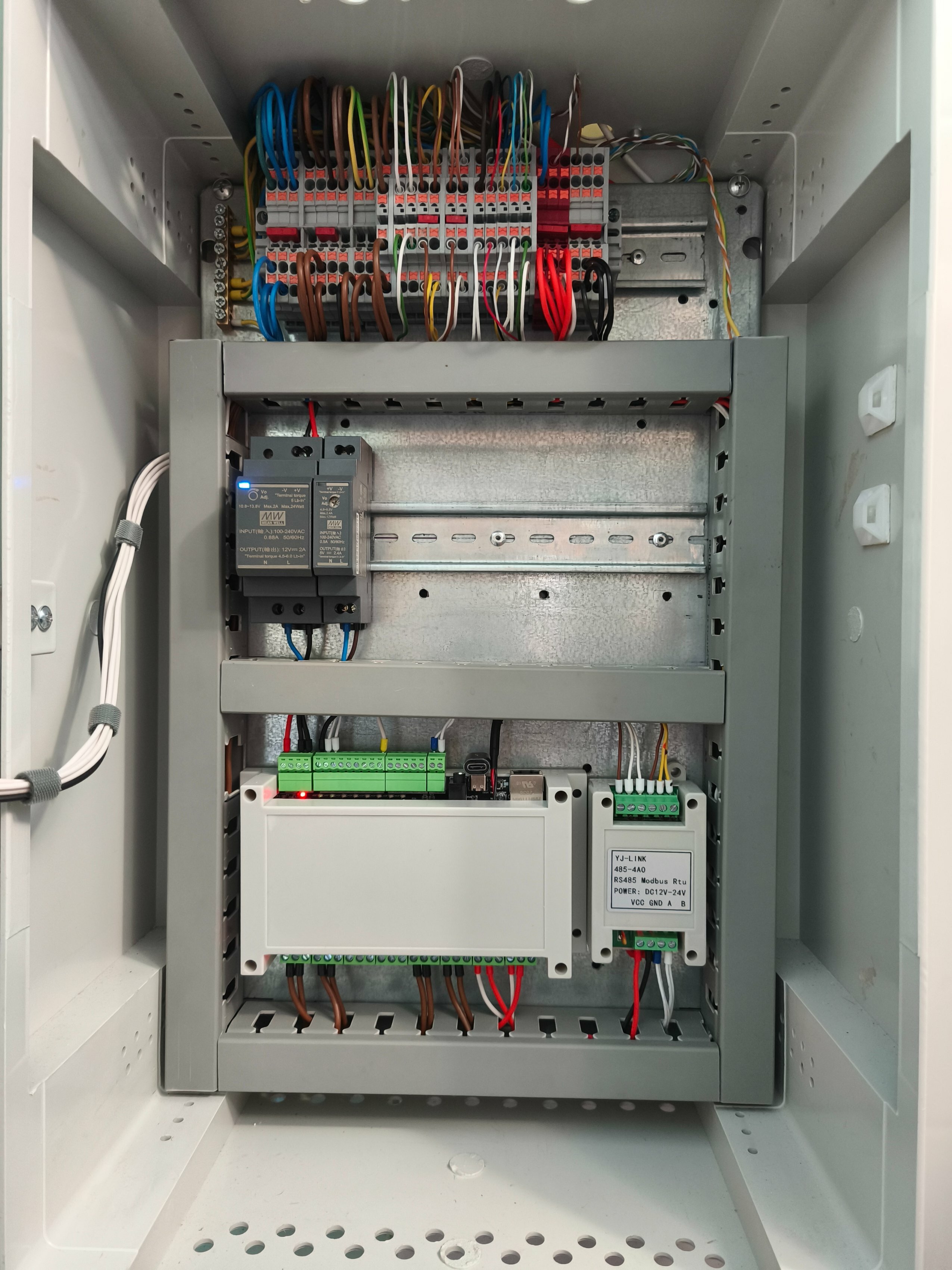

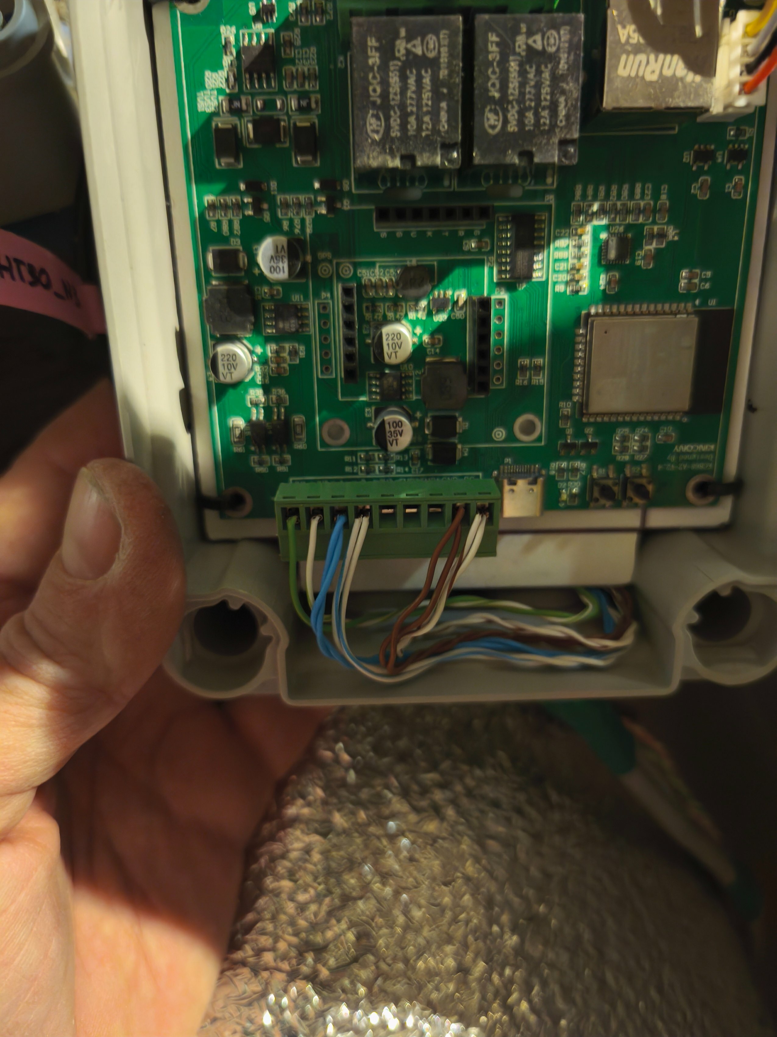

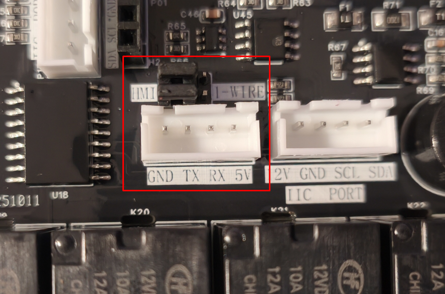

TaurosRMK Опубліковано: 27 грудня 2025 Автор Поділитись Опубліковано: 27 грудня 2025 В процесі робота над тим, щоб трохи модифікувати поточний щит управління вентиляцією. По плану заміна поточних двох окремих контролерів (в цілому одного вже немає, вже в іншого власника) на один з більшою кількістю виходів. На алі знайшов підходящий варіант, чимось нагадує Kincony, але бренд інший. Моделей не так багато як в Kincony, але точно Kincony стали натхненням, бо є дуже схожі моделі, але з деякими відмінностями (в кращу сторону). Прихований текст Вибрав собі такий варіант, від продавця (він же виробник) отримав повну схему побудови і ніби все мало би бути добре. В процесі роботи з кодом, а саме з сенсорами зчитування обертів вентилятора, який реалізований через зчитування на цифрових входах імпульсів, виявилося що поточний контролер не підходить під цю задачу 😐 Все через те, що цифрові входи не напряму до GPIO, а через розширювач входів/виходів PCF8574. І як вчора жпт відповів, що такий варіант не годиться для зчитування імпульсів, через те що це не пряме підключення до GPIO, а фактично емуляція через I2C. І в коді треба вказувати саме GPIOxx, а в даному випадку це виглядає так, що може не сприйнятися навіть самим кодом. - platform: pulse_counter pin: number: GPIO36 inverted: true name: "Fan Supply RPM" id: supply_fan_rpm icon: mdi:speedometer unit_of_measurement: "RPM" update_interval: 1s accuracy_decimals: 0 filters: - multiply: 0.5 - exponential_moving_average: send_every: 5 ----- pin: pcf8574: pcf8574_in_hub number: 0 mode: input inverted: true Сумно трохи, тому що хотів якраз позбутися всього барахла в щитку і використати тільки один контролер, і якраз цей повністю задовільняв мої потреби, маючи всі потрібні входи/виходи. Але один нюанс виліз 😒 Тому, жпт каже своє, але цікавить думка місцевих експертів, чи є якісь варіанти завести тут зчитування обертів? Вільних GPIO не передбачено, всі занято і розпаяно. Хоча все ж таки є два можливих варіанти отримати GPIO. Один з них передбачає випаювання деяких smd резисторів, що не дуже хочетсья робити, так як плата гарно залита лаком і робота має бути ювелірна, щоб лишнього не випаяти. А другий - це виведений на платі конектор для підключення HMI, який може бути rx/tx або через перемичку на платі стати просто двома GPIO. Але цей конектор планував використати для інших цілей 😅 По схемі виглядає ось так і ніби якраз має вбудовані підтягуючі резистори, які потрібні для зчитування обертів. Тільки не зрозуміло чи вони підійдуть. Прихований текст Хоть бери і залишай поточну Kincony A2 в якості допоміжного контролера з додатковими входами/виходами 😬 Посилання на коментар Поділитися на інших сайтах More sharing options...
vbb Опубліковано: 28 грудня 2025 Поділитись Опубліковано: 28 грудня 2025 (змінено) 7 годин тому, TaurosRMK сказав: HMI, який може бути rx/tx або через перемичку на платі стати просто двома GPIO а з чого ви вирішили що 1-wire буде працювати як лічильник? на мою думку там краще код переписати на І2С під шось інще а лічильники на прямі входи або купити приблуду до конвертації імпульсів обертів на 4-20 мА / RS485 та винести до фанів Змінено 28 грудня 2025 користувачем vbb Посилання на коментар Поділитися на інших сайтах More sharing options...
TaurosRMK Опубліковано: 28 грудня 2025 Автор Поділитись Опубліковано: 28 грудня 2025 (змінено) 4 години тому, vbb сказав: а з чого ви вирішили що 1-wire буде працювати як лічильник А чому ні? То ж 1-wire просто названо, а фактично пряме підключення до GPIO, яке в коді може бути записано як rx/tx, або просто gpio. Фактично там перемичка просто робить підтяжку тих двох пінів до 5В, якщо я правильно зрозумів. Виходить що це як гола esp32, де ти просто додаєш два резистори або не додаєш їх, а в коді пишеш що треба. Тому має працювати. Тільки я подумав що напряму напевно буде трохи небезпечно, потрібні якісь оптопари чи що... Як це зроблено в Kincony A2, та й тут також цифрові входи через оптопари. 4 години тому, vbb сказав: на мою думку там краще код переписати на І2С під шось інще а лічильники на прямі входи Не дуже зрозумів що ви маєте на увазі. Який код і для чого переписувати? То ж нічого наче не змінить... 4 години тому, vbb сказав: або купити приблуду до конвертації імпульсів обертів на 4-20 мА / RS485 та винести до фанів Або залишити kincony, але вона займає трохи місця і задля двох входів для зчитування обертів виглядає трохи не розумно її залишати. А який то девайс має бути щоб зчитував оберти і передавав по rs485? Одним оком пошукав на AliExpress, але не знайшов. Показує якісь лічильники е/е. Змінено 28 грудня 2025 користувачем TaurosRMK Посилання на коментар Поділитися на інших сайтах More sharing options...
vbb Опубліковано: 28 грудня 2025 Поділитись Опубліковано: 28 грудня 2025 1 годину тому, TaurosRMK сказав: А який то девайс має бути щоб зчитував оберти і передавав по rs485? 1 2 3 4 2 Посилання на коментар Поділитися на інших сайтах More sharing options...

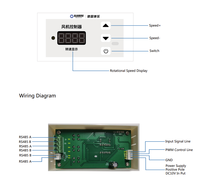

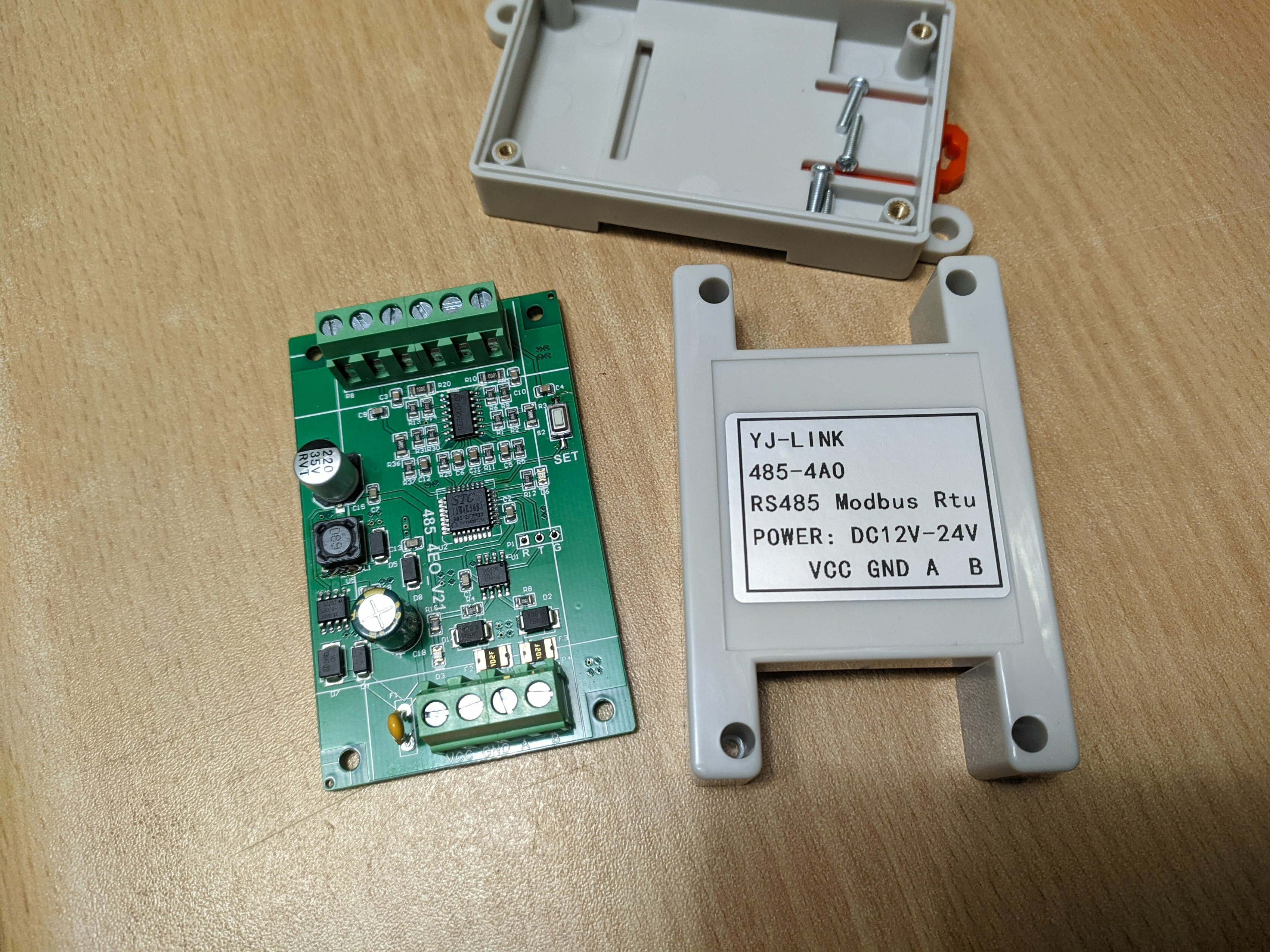

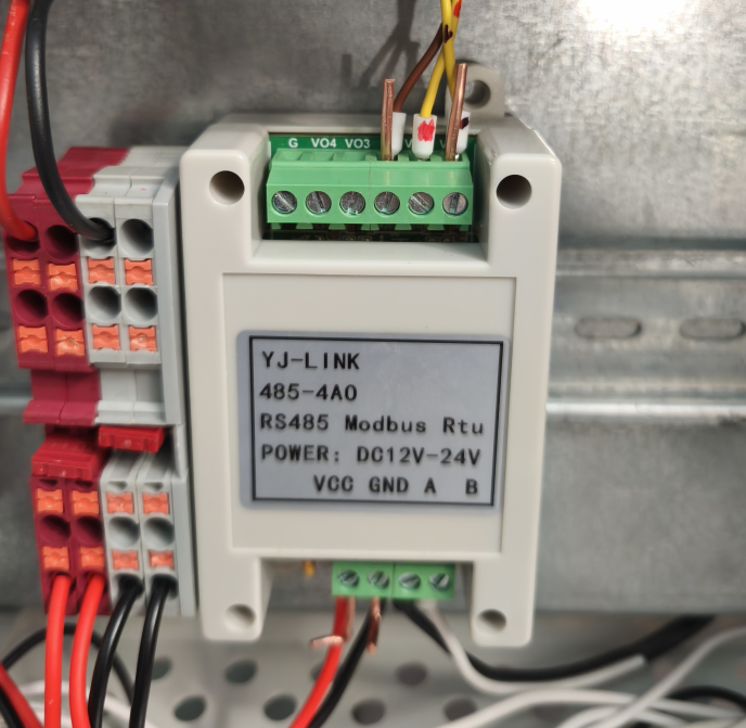

TaurosRMK Опубліковано: 28 грудня 2025 Автор Поділитись Опубліковано: 28 грудня 2025 Ех... коли замовляв ці вентилятори на алібаба, цікавився у виробника чи має він регулятор для вентиляторів. Тоді запропонували готовий пристрій який регулює швидкість і зчитує оберти, і це все можна контролювати через rs485. Але тоді воно мені не було потрібне, бо можна було використати звичайну esp32 і окремий регулятор 0-10В, який вже в мене був. Як ось тут і починав. Посилання на коментар Поділитися на інших сайтах More sharing options...

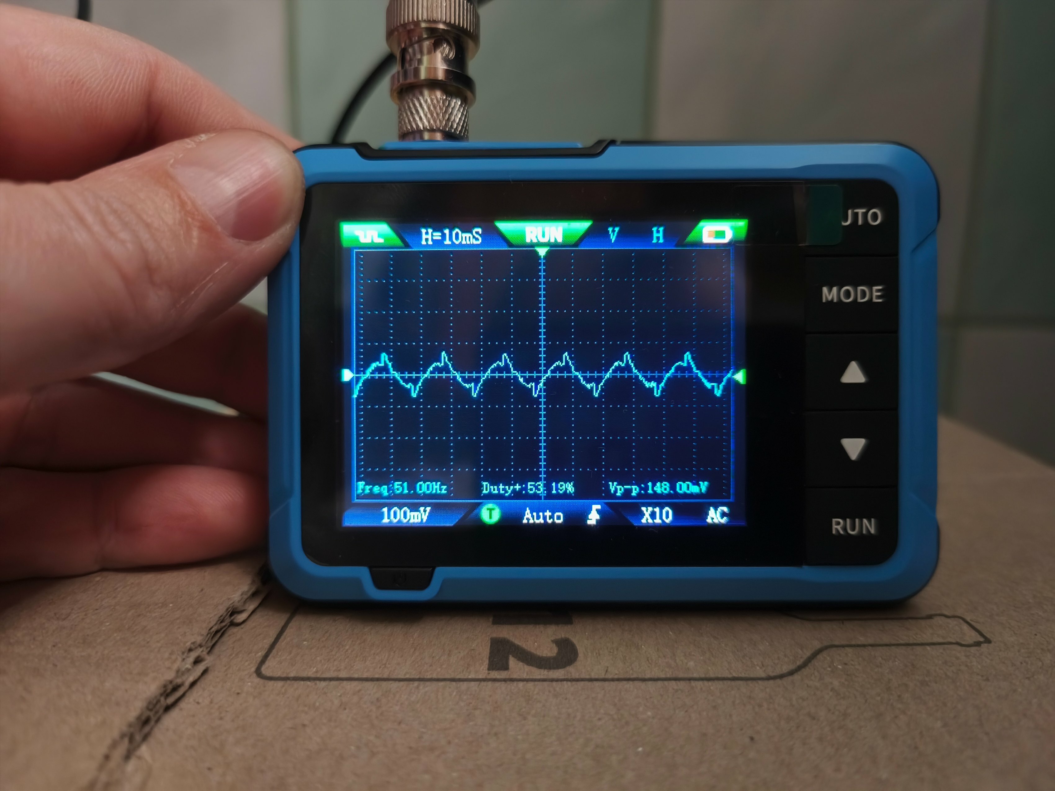

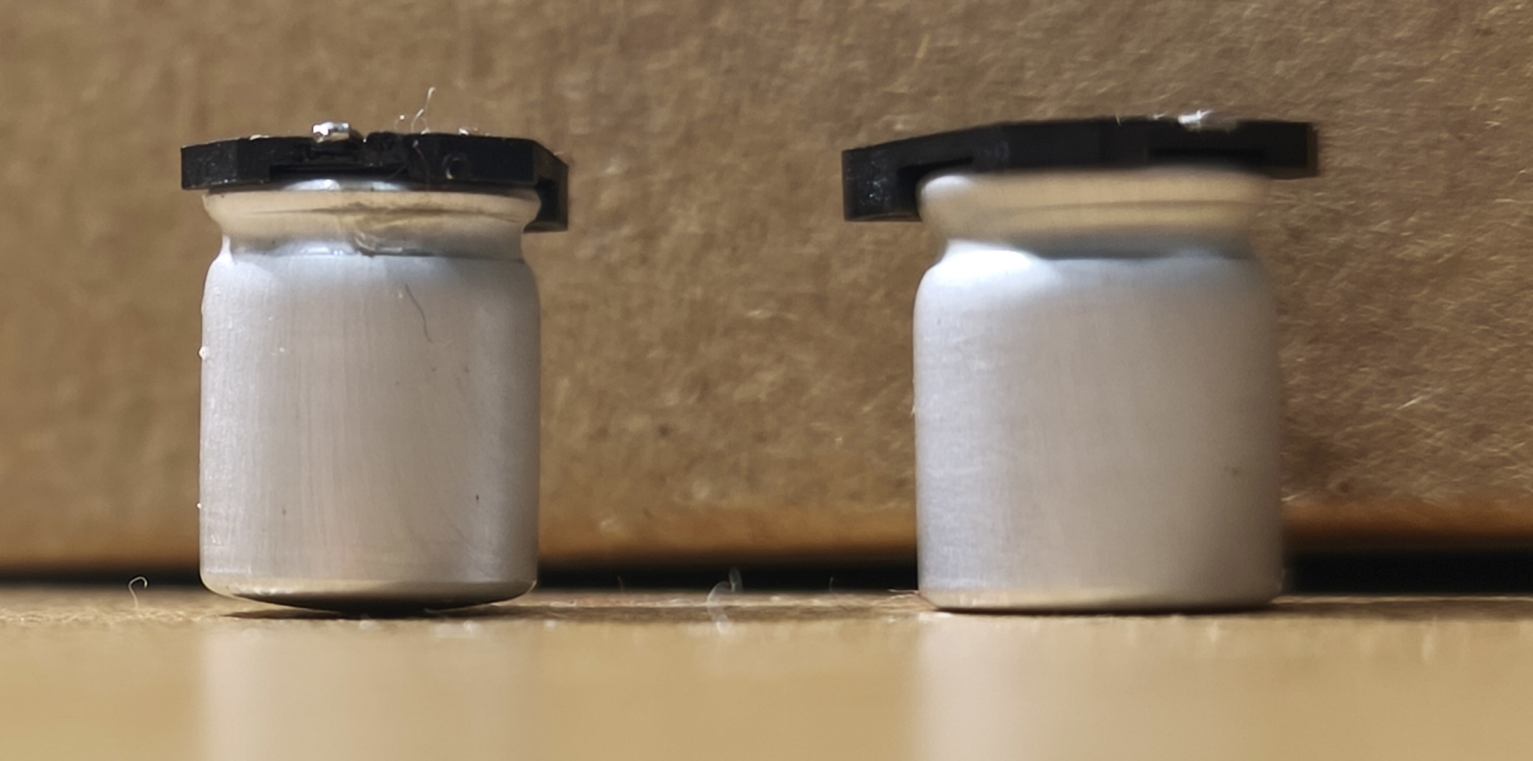

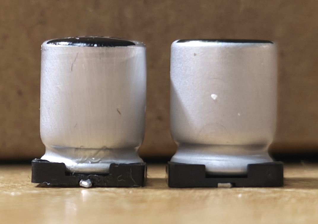

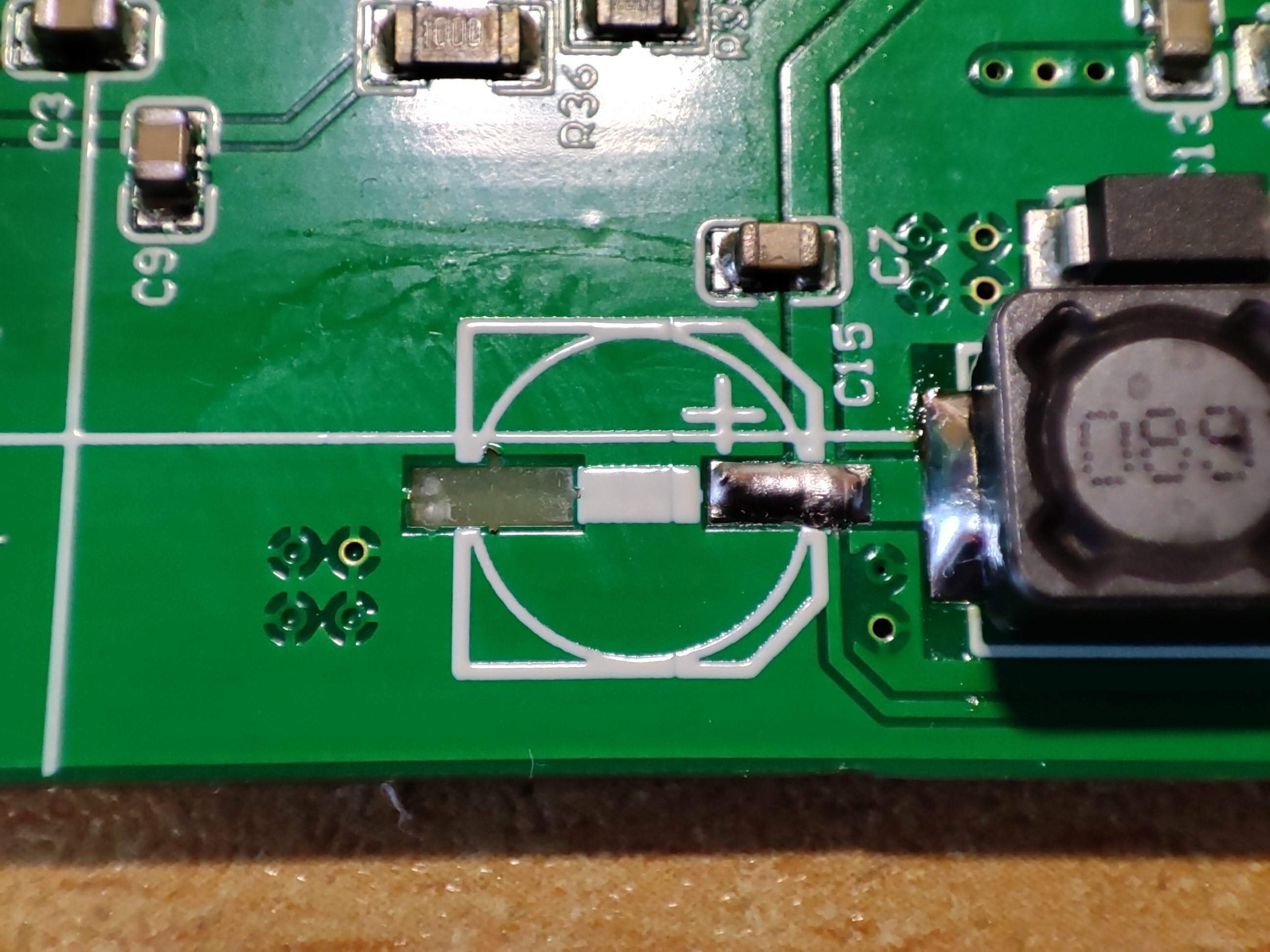

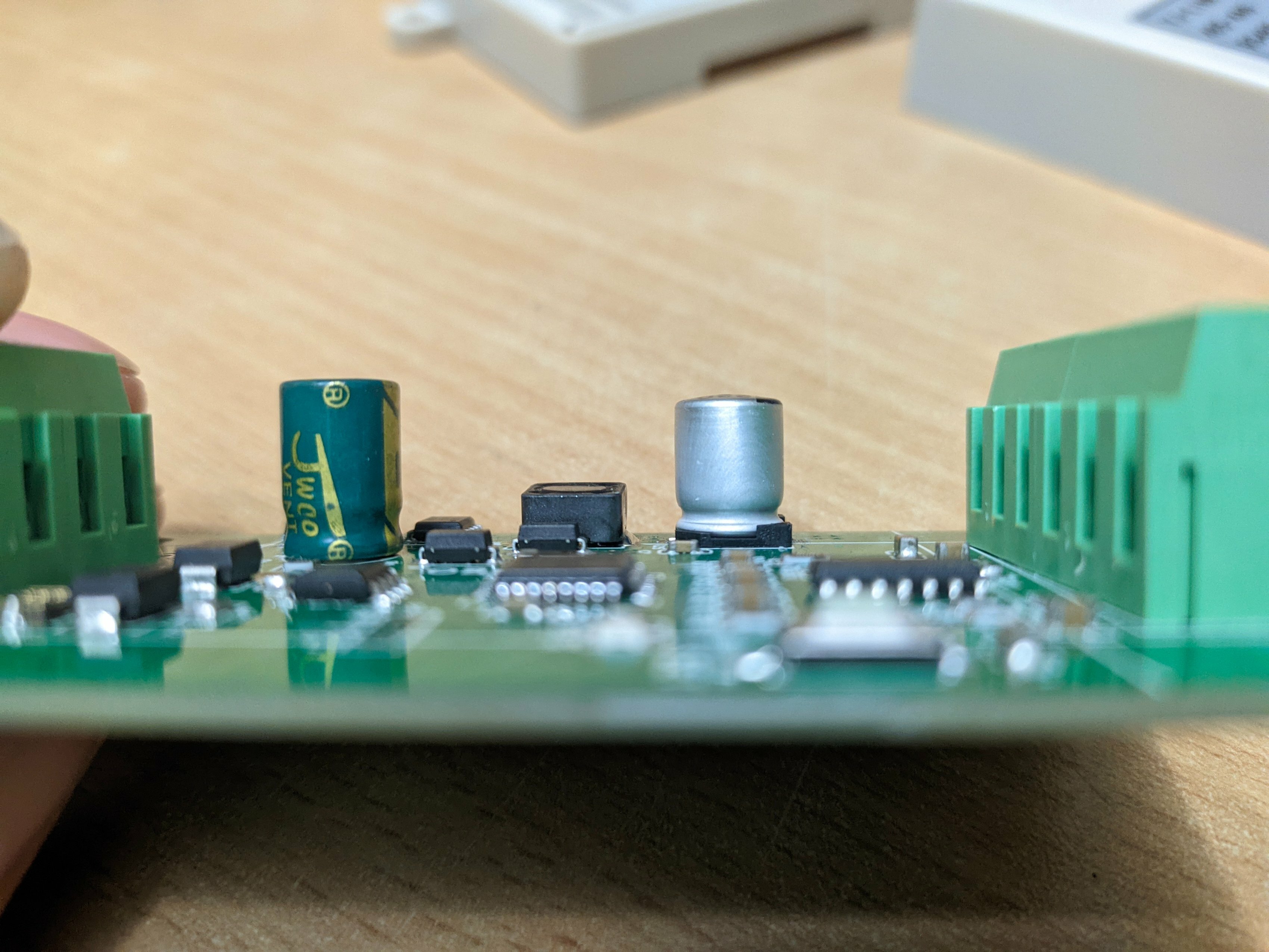

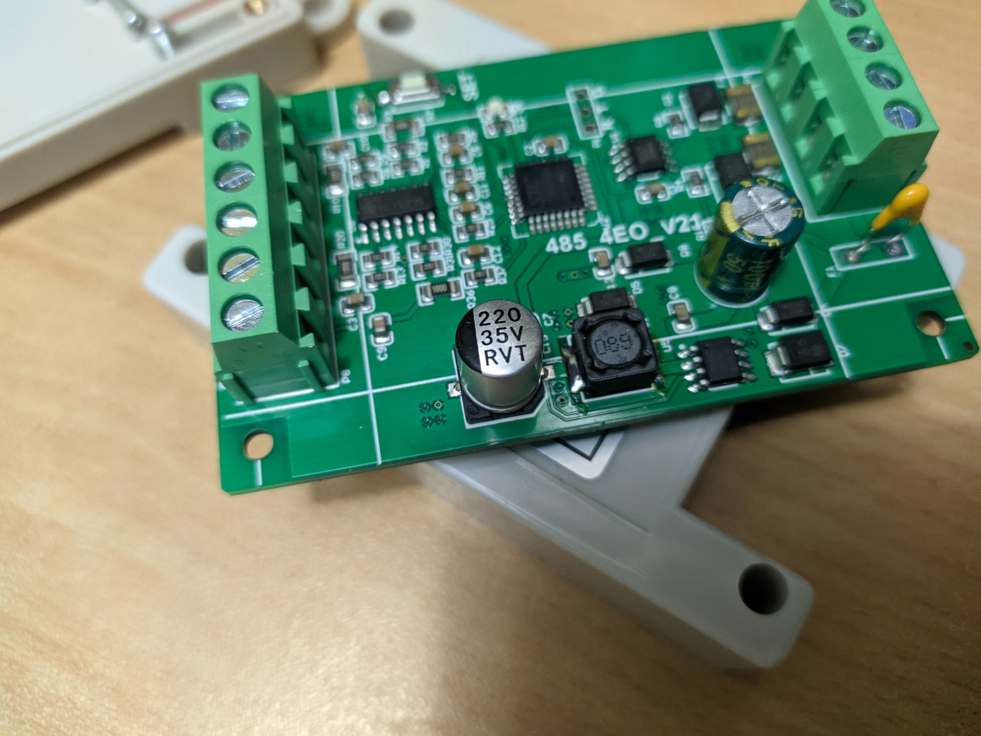

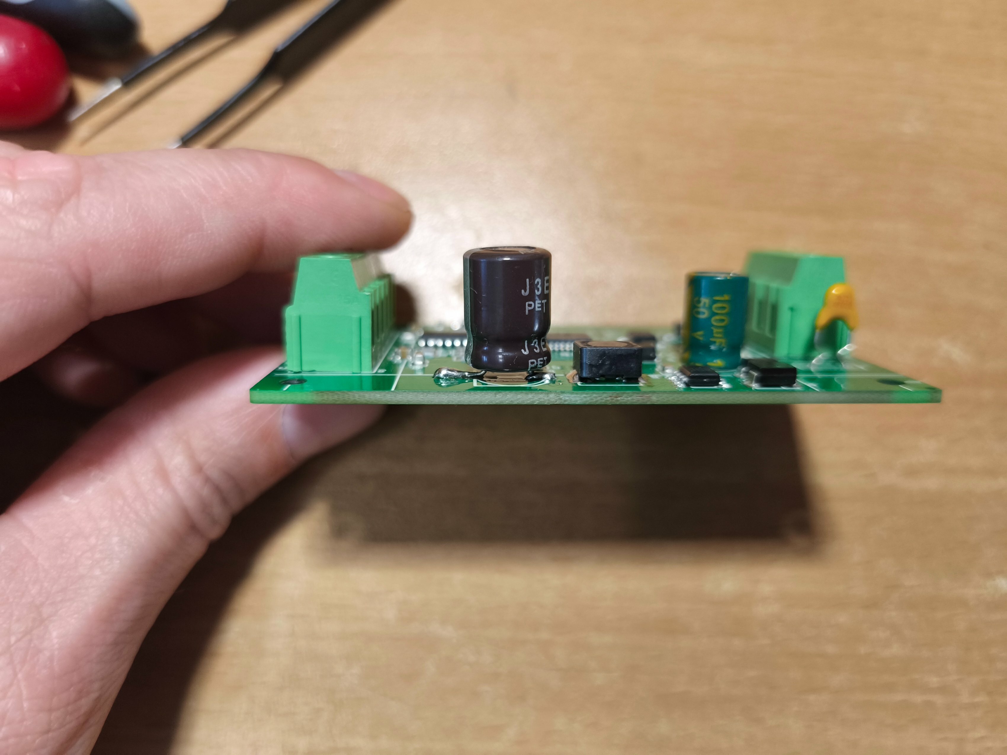

TaurosRMK Опубліковано: 28 грудня 2025 Автор Поділитись Опубліковано: 28 грудня 2025 (змінено) До речі, чи може бути конденсатор причиною яких небуть перешкод? Є регулятор rs485 - 0-10V, куплений звісно на алі. З самого початку при огляді помітив що один конденсатор зовсім трохи вздутий, але не тріснув. В такому стані працює вже напевно більше ніж 2 роки, оберти регулюються, напруга на виході стабільна, тобто при 50% там 5В, при 75% - 7.5В. Чи можна якось перевірити той регулятор чи конденсатор? Бо якщо він якось заважає іншим пристроям, то варто би його перепаяти. Конденсатори зразу були куплені, але от уже другий рік як перепаюю 🤣 Прихований текст Змінено 28 грудня 2025 користувачем TaurosRMK Посилання на коментар Поділитися на інших сайтах More sharing options...

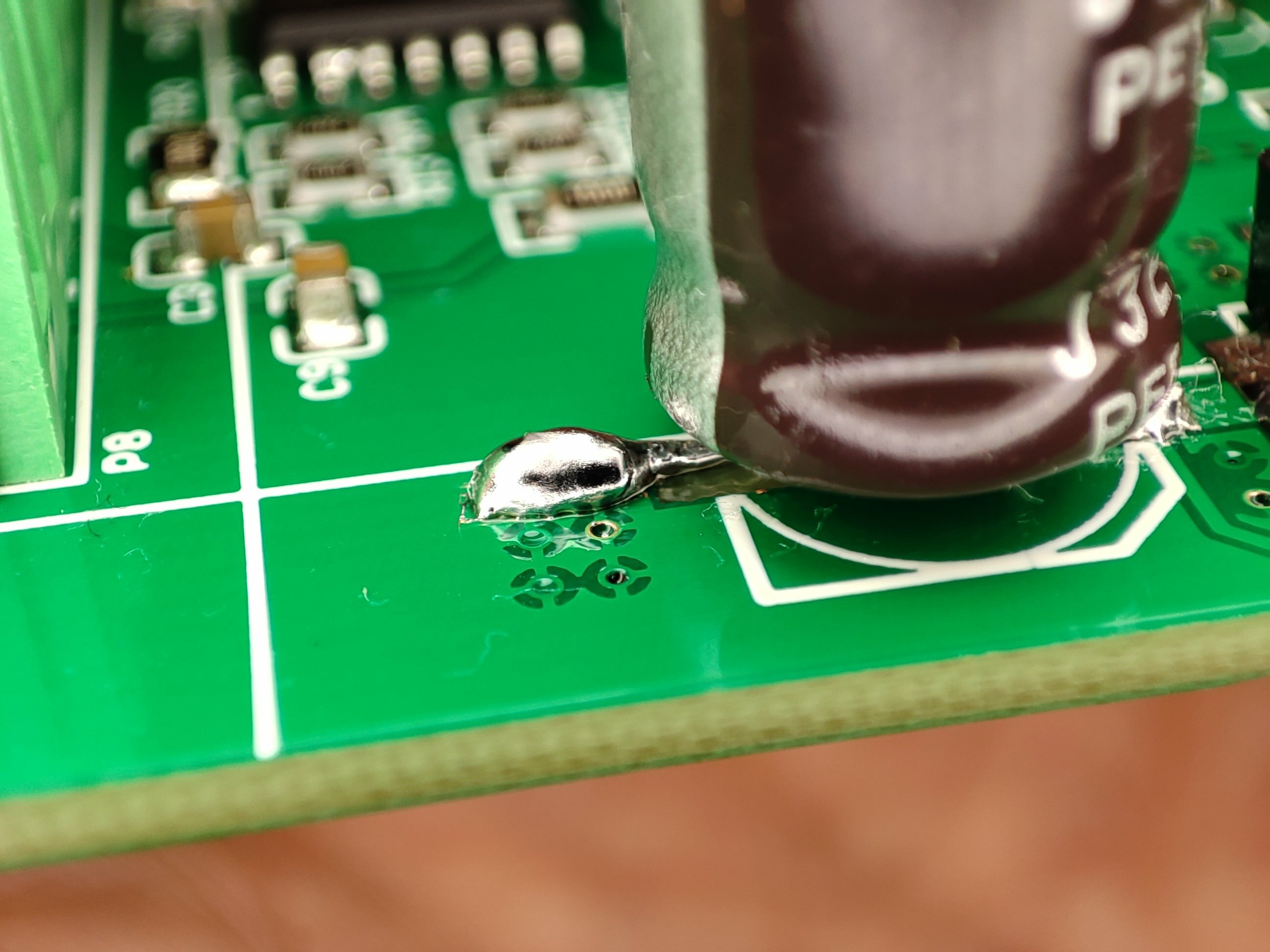

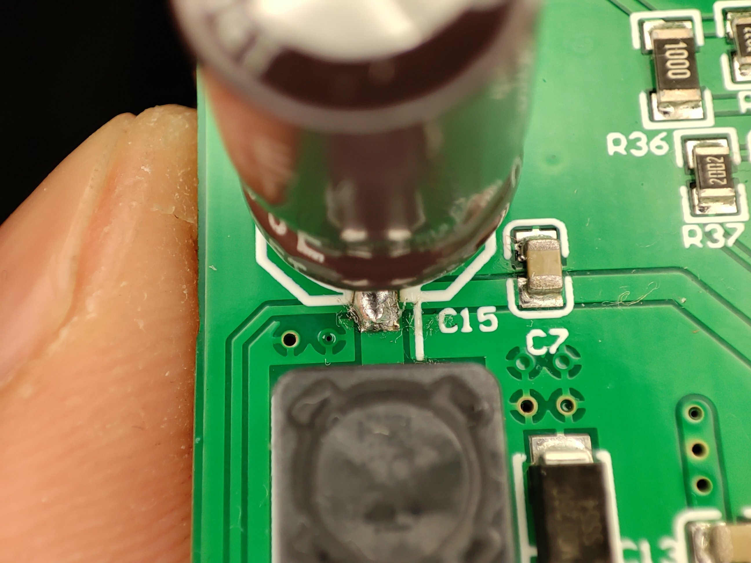

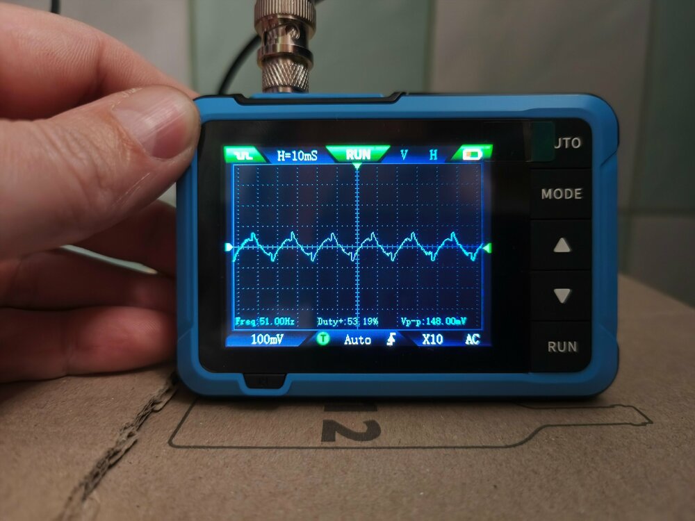

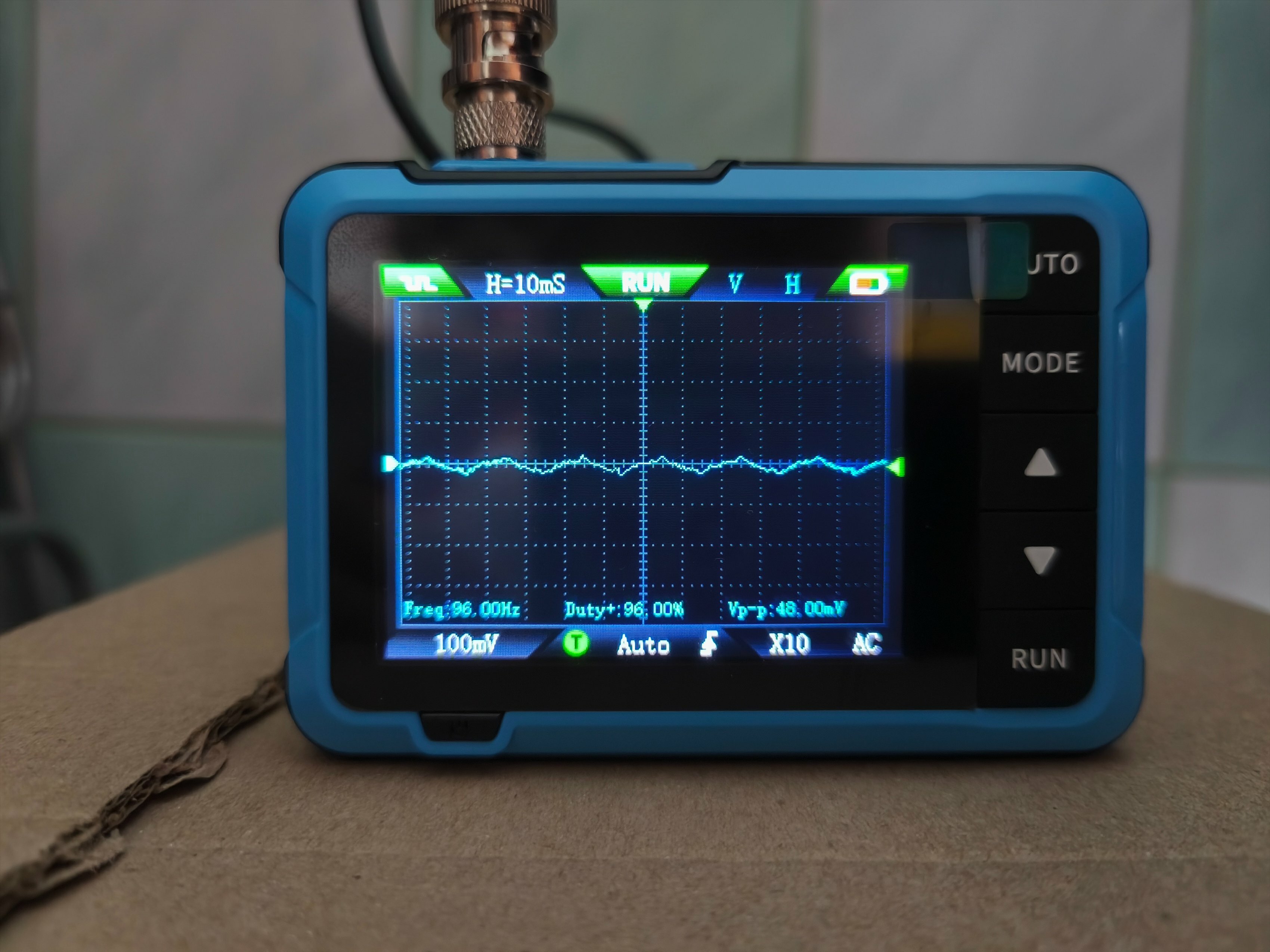

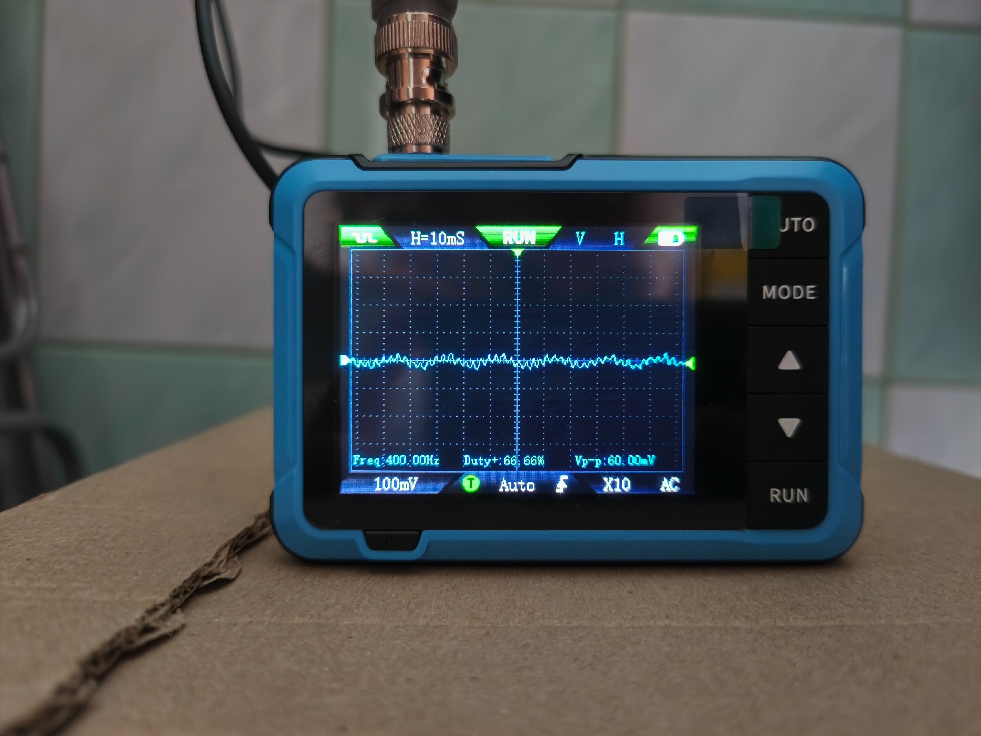

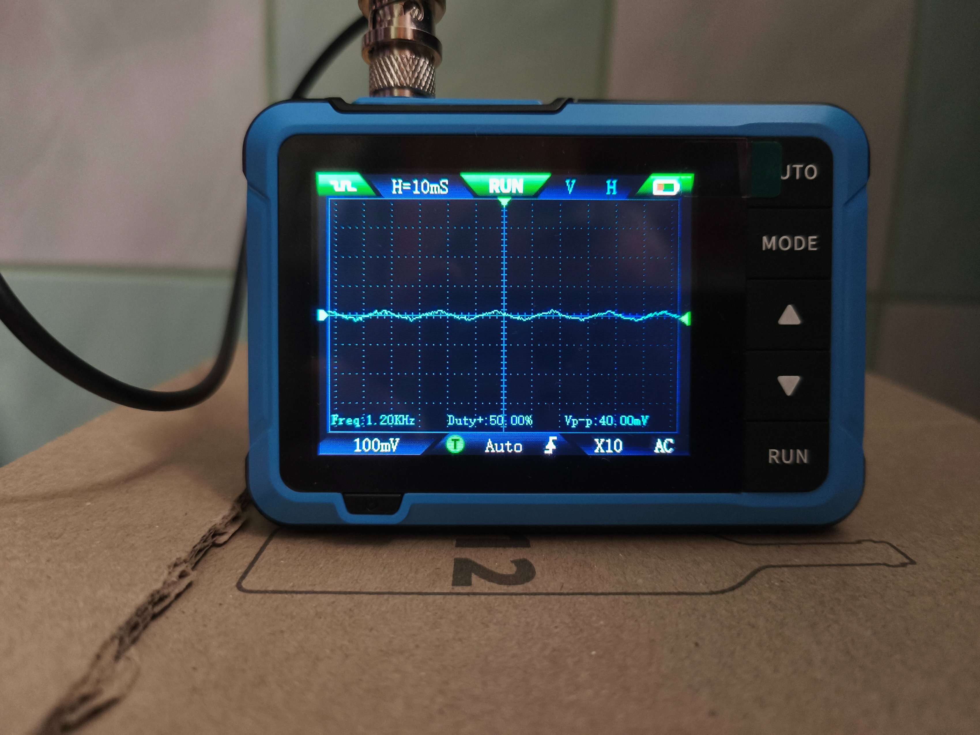

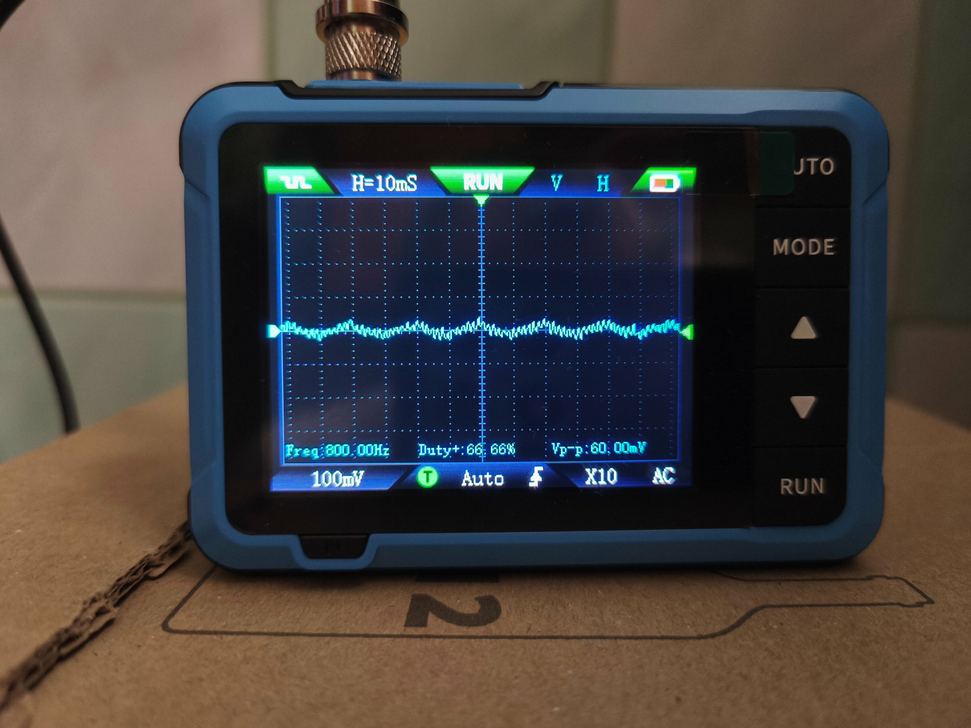

TaurosRMK Опубліковано: 29 грудня 2025 Автор Поділитись Опубліковано: 29 грудня 2025 (змінено) Перепаяв конденсатор, заодно і площадку під одною ніжкою відірвав 🤣 Не могло все пройти гладко. Може площадка була слабка, бо я навіть не сильно нагрів і одна ніжка знялася, а інша разом з площадкою. Тим не менше, добре що то мінусова, з плюсовою було би трохи складніше. Також добре що колись купив конденсатор з ніжками і SMD, якраз на той самий випадок якщо щось піде не так і не зможу припаяти/відпаяти SMD конденсатор. Зробив площадку поруч на полігоні GND, припаяв конденсатор, ніби все добре, тримається і головне працює. Але чи варто було то робити, питання без відповіді. Перед цим запитав в ШІ як перевірити той вздутий конденсатор і потім новий, щоб порівняти чи буде якась різниця. Запропонував осцилографом перевірити на клемах живлення регулятора (12В) і на вихідних 0-10В. Перевірив "до" і "після", як на мене різниця практично ніякої 🤨 Напевно міг і далі старий конденсатор залишатися... Прихований текст Прихований текст Для прикладу на клемах живлення ось так Прихований текст Прихований текст "До" "Після" На клемах 0-10В ось так Прихований текст "До" "Після" Ну може на клемах 0-10В стало зовсім менше, "до" було 40-50 мВ, а "після" стало 35-45 мВ. Більше змін не помітив. Але що "до", що "після" показання осцилографа в стані "спокою" одні, тобто коли його не торкатися, а коли торкаюся його рукою, то показання різко збільшуються. Для прикладу ось на клемах живлення, варіант після заміни конденсатора. До заміни ситуація була така сама 😐 Без поняття нормально це чи ні. Прихований текст А так, хоча б набув досвіду випаювання SMD конденсатора 😅 Змінено 29 грудня 2025 користувачем TaurosRMK Посилання на коментар Поділитися на інших сайтах More sharing options...
yur43 Опубліковано: 29 грудня 2025 Поділитись Опубліковано: 29 грудня 2025 21 хвилину тому, TaurosRMK сказав: "до" було 40-50 мВ, а "після" стало 35-45 мВ правильно зробити такі заміри ще треба вміти. Отримані вами значення схожі на наводки на дільник щупа осцилографа від руки, якою тримали щуп. При дефектному конденсаторі там все значно більше було б, так що старий був справний, і форма його типова для SMD. Електроліти перевіряються по залишковій ємності і ESR - опір на високій частоті. Часто нові показують 0,7 Ом наприклад, а старі запаси прилад навіть виміряти не може, бо воно було краще, але більше за розмірами. Зате нові конденсатори менші в 2-3 рази. Посилання на коментар Поділитися на інших сайтах More sharing options...
TaurosRMK Опубліковано: 29 грудня 2025 Автор Поділитись Опубліковано: 29 грудня 2025 (змінено) 39 хвилин тому, yur43 сказав: правильно зробити такі заміри ще треба вміти. Отримані вами значення схожі на наводки на дільник щупа осцилографа від руки, якою тримали щуп. А як їх зробити, щоб було правильно і які показники мають бути? Зараз вже пізно і варіанту "До" не буде, хоча може назад припаяти той конденсатор ))) З іншого боку я щуп ніяк не тримав, вставив в клему два куски мідної жили і до неї чіпав щуп. По іншому ніяк не причепити щуп. А рукою торкався тільки самого осцилографа. 39 хвилин тому, yur43 сказав: При дефектному конденсаторі там все значно більше було б, так що старий був справний, і форма його типова для SMD. А де ви були вчора? Я ж фото ще вчора скинув, всі мовчали 😅 Чи то ви зареєструвалися під Аню? 🤣 В цілому така думка була, якщо пристрій 2 роки працює без збою з таким конденсатором, то має бути все добре. Але маю нові конденсатори, то чомусь вони не випуклі, а рівні 🤔 Зараз вже що робити, дороги назад немає, хіба що припаяти аналогічний smd, щоб було як з заводу, за виключенням вирваної площадки ))) В цілому гірше не стало, надіюся, тільки даремно потратив час. Змінено 29 грудня 2025 користувачем TaurosRMK Посилання на коментар Поділитися на інших сайтах More sharing options...
yur43 Опубліковано: 30 грудня 2025 Поділитись Опубліковано: 30 грудня 2025 Буде працювати і так. Єслішо, Аня підкаже. На земляний дріт входу осцилографу наводяться перешкоди також, це на майбутнє. Посилання на коментар Поділитися на інших сайтах More sharing options...

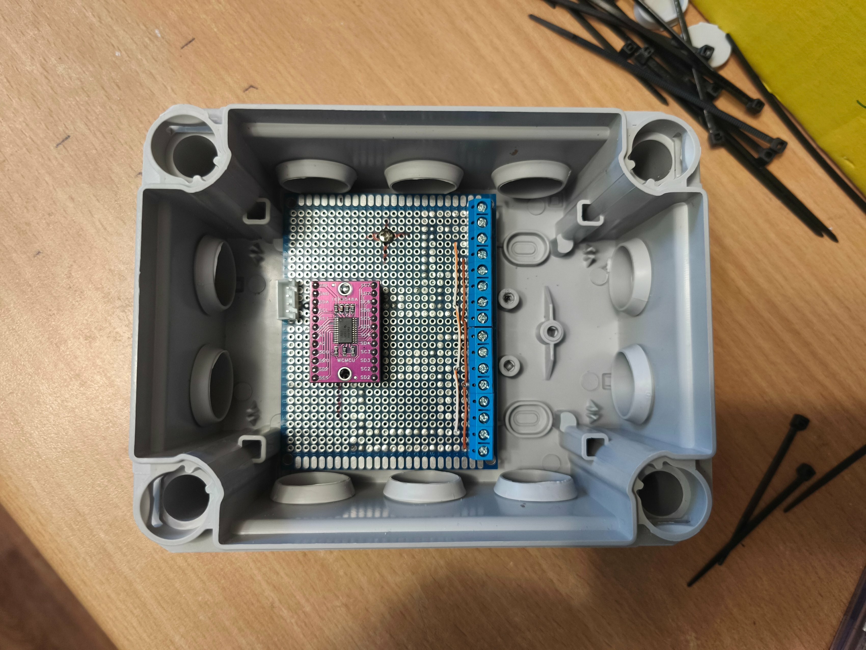

TaurosRMK Опубліковано: 30 грудня 2025 Автор Поділитись Опубліковано: 30 грудня 2025 Може хто в темі, чи є в нас якийсь сервіс, де можна замовити друковані плати в невеликих кількостях, до 5 шт? Іноді хочетсья щось спаяти компактно або не стандартно, а на макетних платах з алі не завжди виходить так як хочеться. А також ті макетки прямокутної форми, а буває що треба якісь вирізи, чи заокруглення, щоб в якусь коробку/корпус гарно зайшло. Посилання на коментар Поділитися на інших сайтах More sharing options...

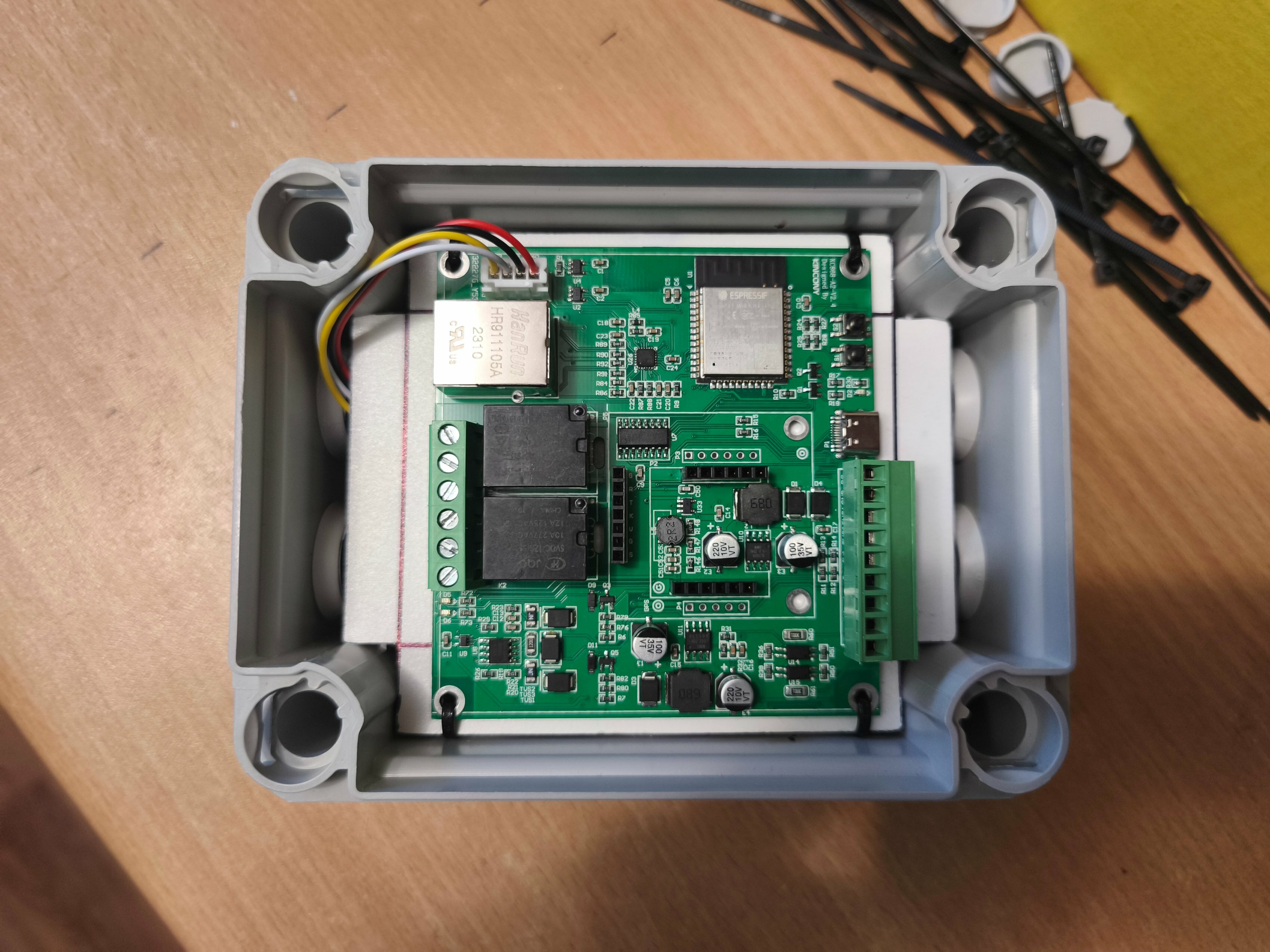

TaurosRMK Опубліковано: 19 січня Автор Поділитись Опубліковано: 19 січня 28.12.2025 в 11:58, TaurosRMK сказав: Або залишити kincony, але вона займає трохи місця і задля двох входів для зчитування обертів виглядає трохи не розумно її залишати. Все таки Kincony A2 знадобилася, але не в щитку. Довго думав як перевести чотири датчики біля теплообмінника з І2С на RS485, навіть було спаяв невеличку плату і вона навіть працювала. Але під самий кінець прийшла геніальна ідея, Kincony A2 готова плата з обвязкою живлення на 12В і RS485, а також цифровими входами, якраз чітко підійшла під мої потреби. Розмістив її на горищі біля ПВУ, через мультиплексор підключив наявні 4 датчики І2С і також оберти від вентиляторів на цифрові входи. І тепер вона як слейв шле дані з датчиків і оберти на головний контролер. Профіт. Дроти від І2С датчиків десь приблизно по 60 см, поки ніби все добре, перезавантаження, які були до того через шину І2С, зникли. Принаймні за 2 дні роботи не помічено. Інші пристрої реалізовані через ESP32 + TTL-RS485 конвертер. Едине що спочатку збило з толку, думав що знову щось пішло не так, так це на простоях які в ESPHome зроблені як модбас слейви, в логах одні попередження. Як сказав жпт, це специфіка роботи модбас контролера в ESPHome, тому що слейви бачать все що відбувається. Але в той же час мастер веде себе спокійно, в логах чистота, всі дані приходять. Так що все ок, всі датчики переведені на RS485, жмут непотрібних проводів викинув, залишилася тільки вита пара 😅 Прихований текст На нагрівачах залишив плавне керування через SSR 0-10В, але виніс їх прямо в коробку самого нагрівача. Прикрутив SSR до стінки нагрівача, радіатор зі зворотньої сторони. Але враховуючи що то все на холодному горищі, то навіть без радіатора той SSR не нагрівався би ніяк, але хай буде. В результаті в щитку тільки один контролер, регулятор 0-10В і блок живлення, а також клеми. Майже половина щитка пустує. Також помітив деякі покращення. Раніше якщо індикаторною викруткою торкнутися клем блоку живлення чи то 5В, чи 24В (+DC / GND), то індикатор світився. Аналогічно з шиною RS485, індикатор також світився на клемах А/В 🤔 Це дивно було, тому що такого не мало би бути. Зараз же вирішив перевірити, а цього вже немає, індикатор на слаботочці не світиться. Значить стало краще. А в чому була проблема, так і не дізнаюся, силових дротів не стало менше, а от слаботочки стало менше. І раніше в щитку по кабель каналах була каша, всі дроти в перемішку, не звертав на то увагу, а зараз всі силові дроти прокладені в лівому кабель каналі, а слаботочка в правому. Може то були сильні наводки через переплутаність всіх дротів в кабель каналах. Тим не менше зараз це зникло і це добре. Прихований текст 1 Посилання на коментар Поділитися на інших сайтах More sharing options...

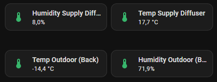

TaurosRMK Опубліковано: 19 січня Автор Поділитись Опубліковано: 19 січня З вологістю звісно зовсім біда... 😐 1 Посилання на коментар Поділитися на інших сайтах More sharing options...

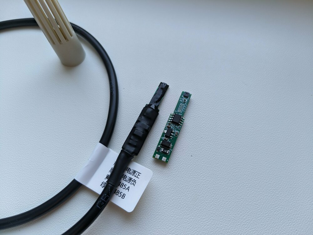

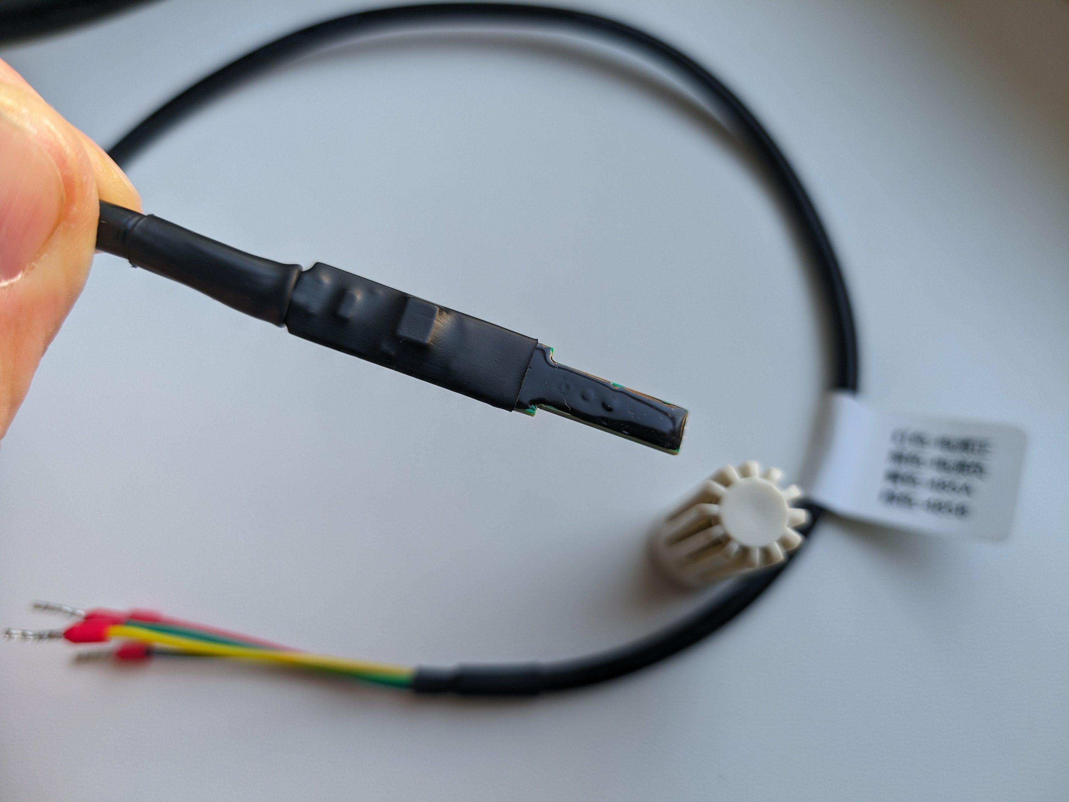

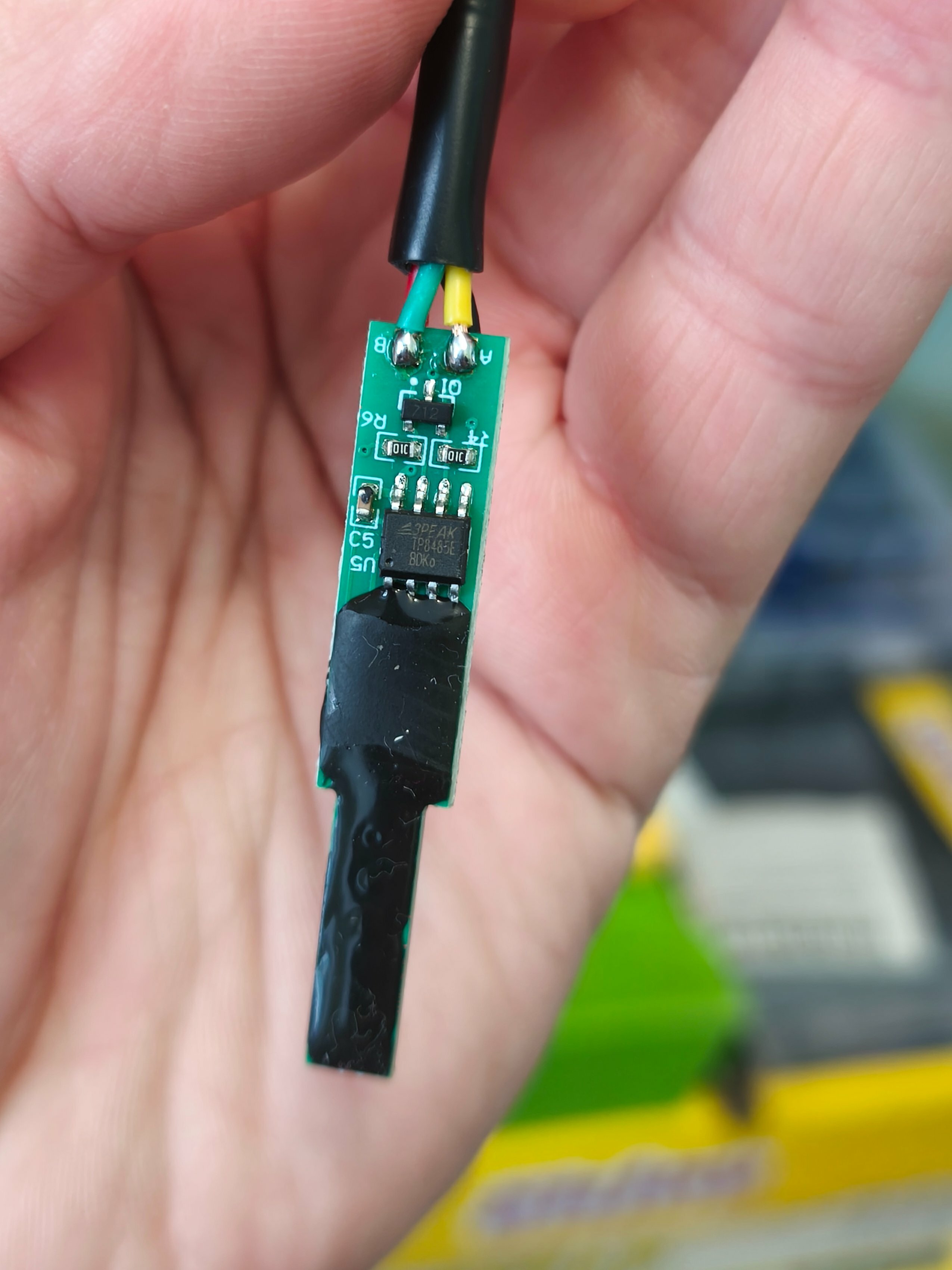

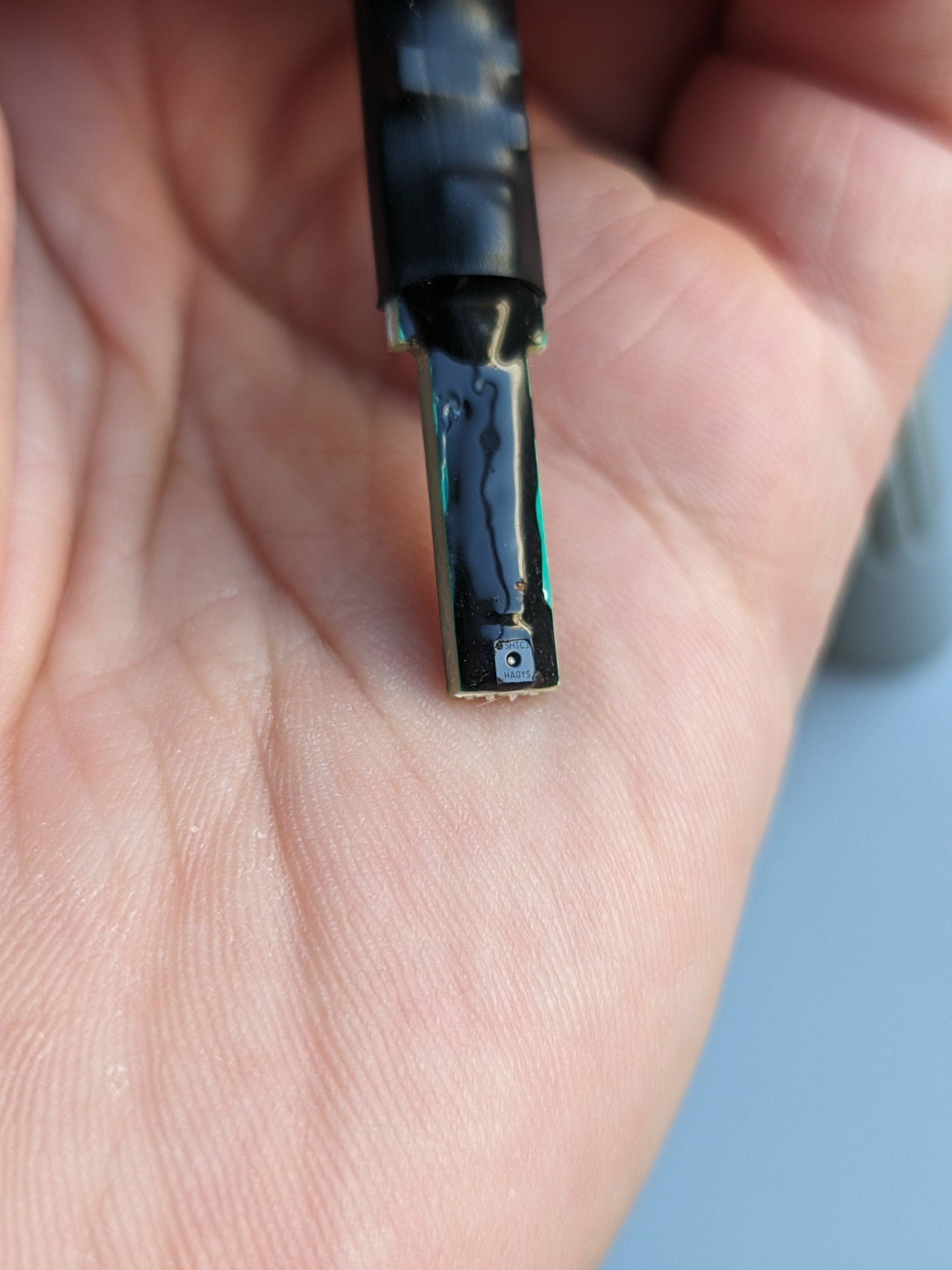

TaurosRMK Опубліковано: 21 січня Автор Поділитись Опубліковано: 21 січня (змінено) Що панство скаже про такий датчик, чи можна його використовувати на витяжці після ТО, тобто там де постійний конденсат в зимовий період? Плата залита якимоcь герметиком, зверху термоусадка, але чи залати плата під термоусадкою, це важко сказати. Термоусадка схоже без клею, тому волога може проникати під термоусадку, особливо під тиском повітря, і якщо там не залито герметиком, то напевно буде погано. Знімати термоусадку не дуже хочеться. Взяв один для тесту, точніше для використання в приточному каналі після постнагрівача, там конденсату немає. По фото на алі виглядало що там всередині така ж плата, як і та що поруч, тобто нічим не покрита, а виявилося що загерметизовано. Корпус звісно немає ніякого ІР захисту, продуваєтсья наскрізь, але не в корпусі питання. Прихований текст Як рекомендував пан @yur43, взяв ще RTC модуль, контролер тепер буде мати годинник 😅 Прихований текст Змінено 21 січня користувачем TaurosRMK Посилання на коментар Поділитися на інших сайтах More sharing options...
yur43 Опубліковано: 21 січня Поділитись Опубліковано: 21 січня 5 годин тому, TaurosRMK сказав: ого використовувати на витяжці якщо встановити вертикально і зверху накрити (нещільно) типу ковпаком 1 Посилання на коментар Поділитися на інших сайтах More sharing options...

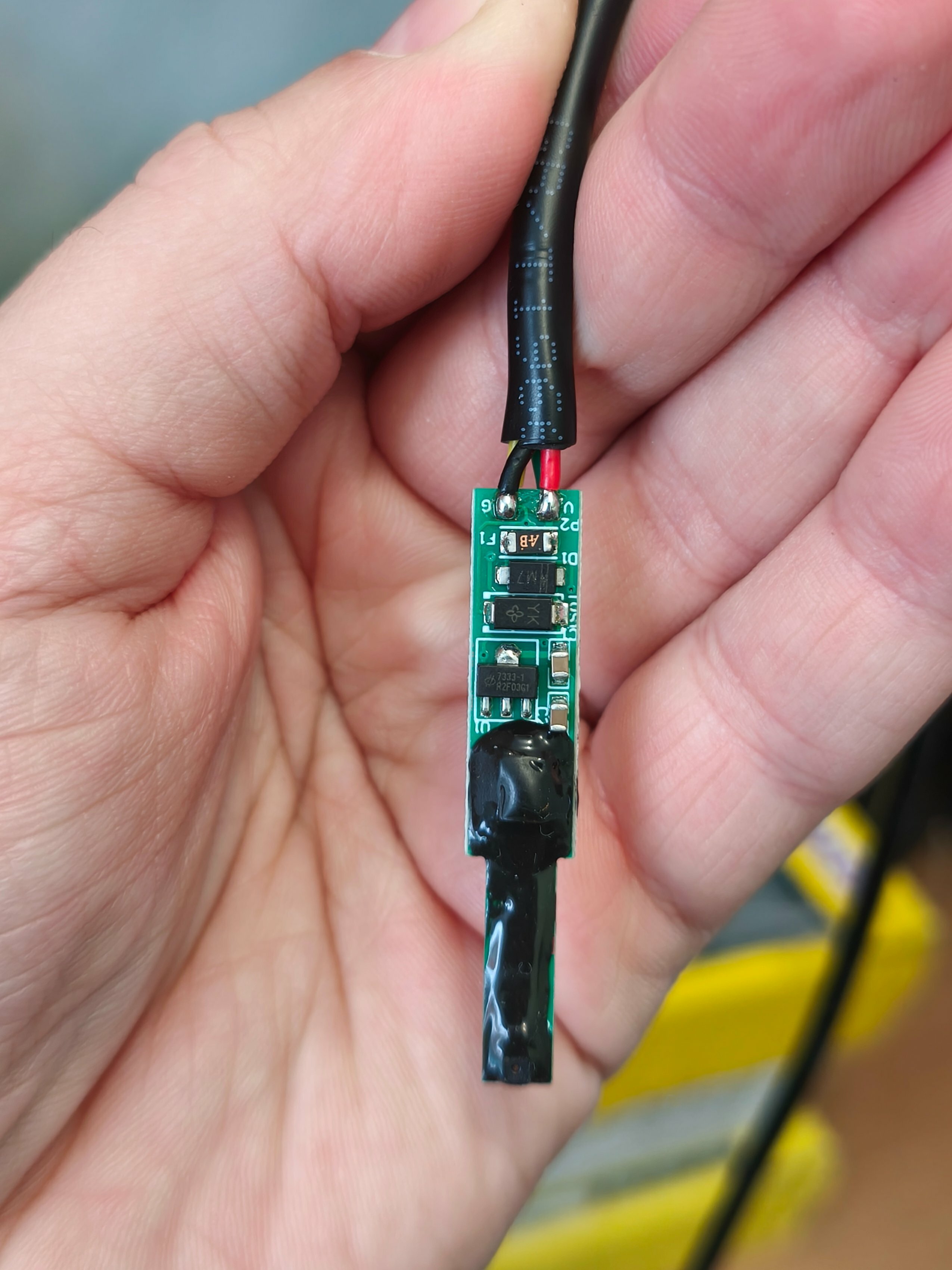

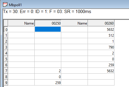

TaurosRMK Опубліковано: 22 січня Автор Поділитись Опубліковано: 22 січня Якийсь дивний датчик... Інструкції в продавця немає, знайшов гулі якусь pdf на китайському сайті. Прочитав через Modbus Poll, в регістрі baud rate стоїть "2", це наче має відповідати 2400, а по факту підключаєтсья через 9600 (заводське значення). Пробую змінити на 19200, зберігаю, перепідключаю датчик і ніфіга, та сама "2" в регістрі і підключення знову через 9600. Адреса пристрою змінилася, а baud rate чомусь не хоче. Також якісь дивні значення в інших регістрах, особливо коригування температури і вологості. Наврядче вони на заводі "калібровані", але це просто звичайний зсув показань сенсору. Брак якийсь, напевно треба рефанд робити і дивитсия що там під термоусадкою 😅 1 Посилання на коментар Поділитися на інших сайтах More sharing options...

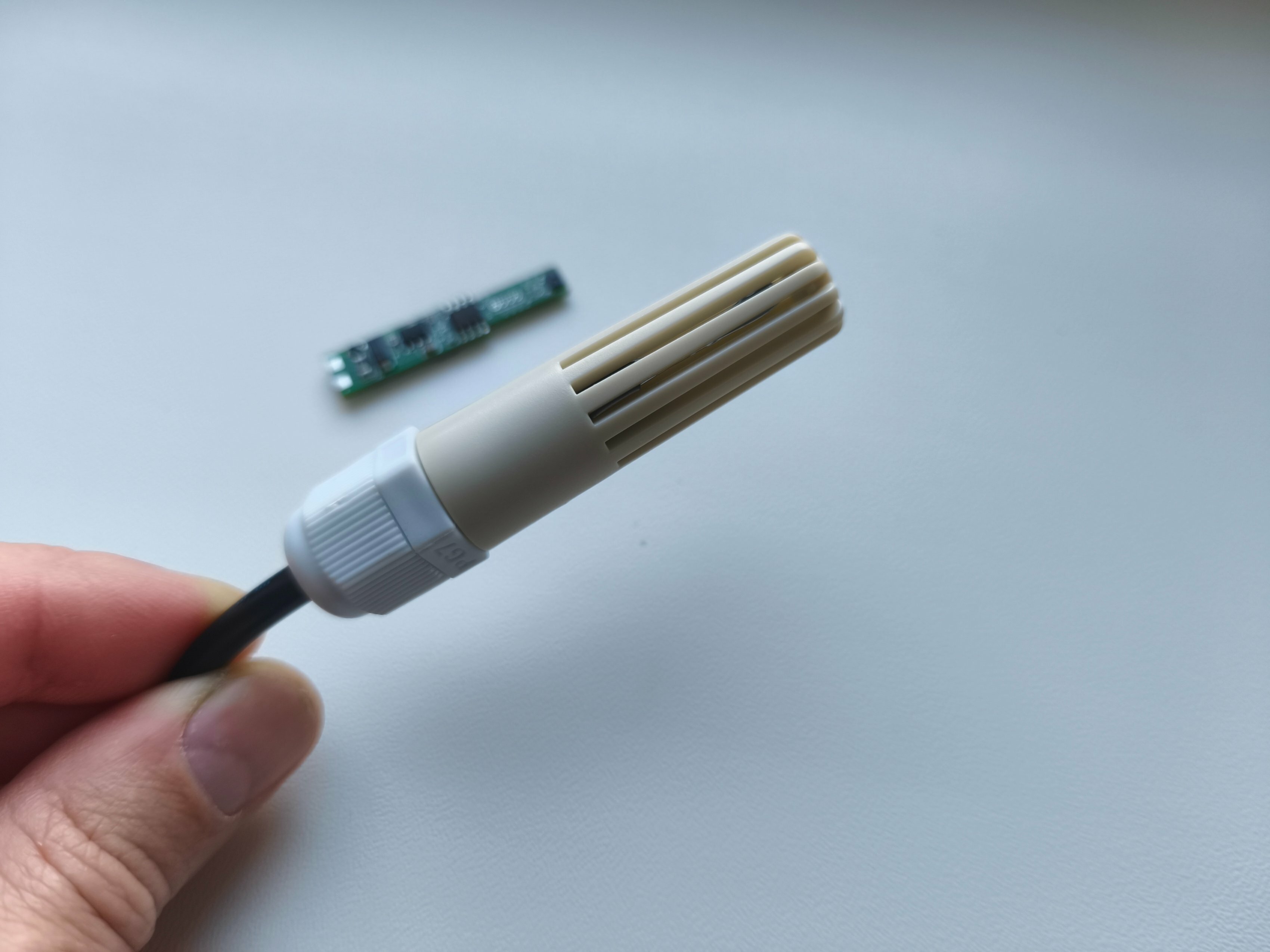

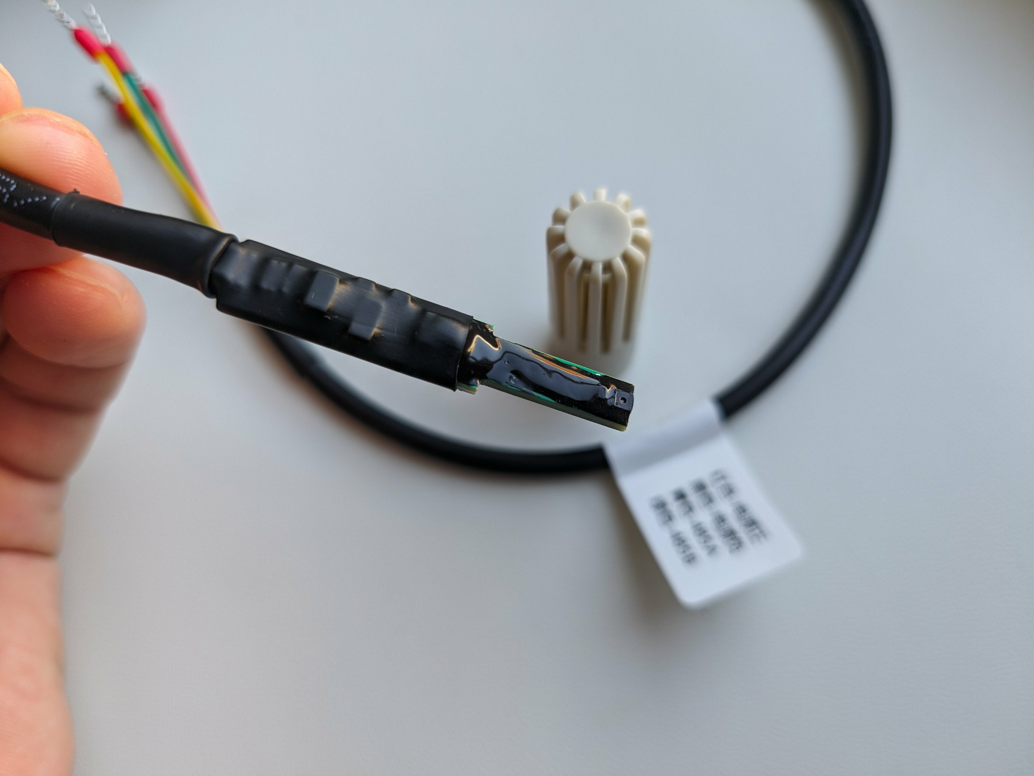

TaurosRMK Опубліковано: 24 січня Автор Поділитись Опубліковано: 24 січня (змінено) 21.01.2026 в 14:57, TaurosRMK сказав: Знімати термоусадку не дуже хочеться. Таки зняв, під термоусадкою немає герметика і вона без клею, тому туди 100% потрапляла би волога і з часом датчик сказав би "бувайте". Але це вже не важливо, датчик запоротий через китайську програму )) Продавець надав ПЗ і мануал, відкрив ПЗ, підключився до датчика, дані зчитуються. Побачив що там є можливість вибрати baud rate 115200, вибрав і натиснув застосувати, зміни застосувалися і ПЗ запросило перепідключити датчик. Від'єднав живлення, почекав пару секунд, підключив і на тому все, датчик не подає ознак зв'язку 😅 Ні на 115200, ні на 9600, та взагалі всі до 115200 перепробував, і ніяк. Як його реанімувати і чи взагалі це можливо, без поняття. Тому хай спочиває 😕 Прихований текст @volomoto Чи є у вас фото сенсора який використовуєте в розібраному виді? Змінено 24 січня користувачем TaurosRMK Посилання на коментар Поділитися на інших сайтах More sharing options...
volomoto Опубліковано: 24 січня Поділитись Опубліковано: 24 січня 2 хвилини тому, TaurosRMK сказав: @volomoto Чи є у вас фото сенсора який використовуєте в розібраному виді? Нема, але в мене не така конструкція взагалі, бо власне сенсор знаходиться далеко від плати. 1 Посилання на коментар Поділитися на інших сайтах More sharing options...
TaurosRMK Опубліковано: 24 січня Автор Поділитись Опубліковано: 24 січня 5 хвилин тому, volomoto сказав: сенсор знаходиться далеко від плати Та я зрозумів, у вас канальний сенсор, а той що я показав хз як назвати, в канал його не запхаєш, хіба що вільно-висячим можна назвати 😅 Мені то в канал і не обовязково, якраз закріпив на стінці в середині корпусу ПВУ, але зараз там все ще І2С в такому самому виконанні на проводі. В китайців чомусь важко випросити фото сенсора в розібраному виді. Посилання на коментар Поділитися на інших сайтах More sharing options...

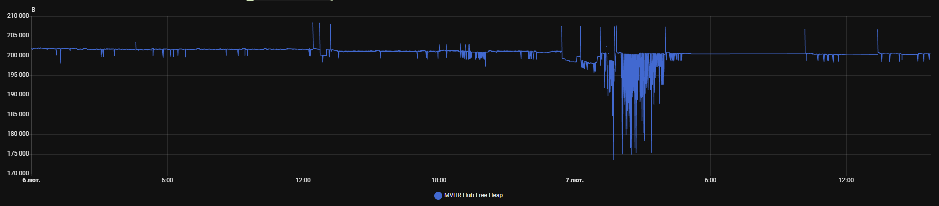

TaurosRMK Опубліковано: 7 лютого Автор Поділитись Опубліковано: 7 лютого Спробував для нагрівачів керування Slow PWM + PID, щоб зменшити вплив від SSR регулятора напруги з сигналом 0-10В. SSR залишилося те саме, тільки додав Slow PWM, який перевів SSR в on/off. В цілому все ок, уставка підтримується на рівні без різких коливань і перегрівів. Але як результат через 2-3 години роботи ESP32 почала давати збої, що призводило до втрати wi-fi. Повернувся назад до звичайного PID через 0-10В. Посилання на коментар Поділитися на інших сайтах More sharing options...

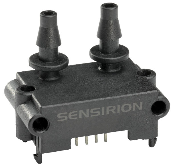

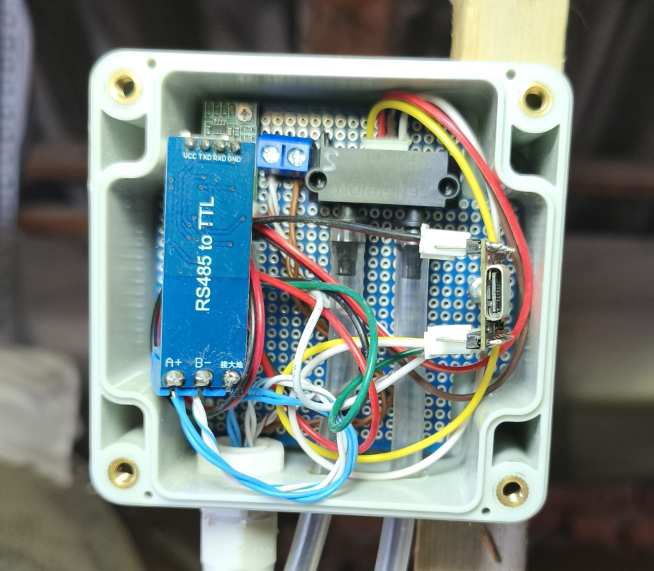

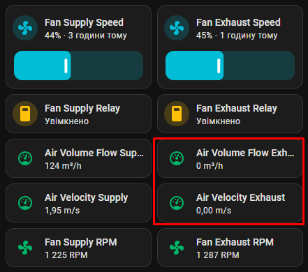

TaurosRMK Опубліковано: 11 лютого Автор Поділитись Опубліковано: 11 лютого Може панство тут щось порекомендує. Є невеличка проблема, яку не знаю як вирішити. Маю DIY датчики потоку повітря на базі SDP810. Сенсор стоїть вертикально штуцерами вниз і під'єднаний до трубок які в повітроводі через гнучкі трубки з внутрішінім діаметром 4 мм. Внутрішній діаметр штуцерів на сенсорі напевно десь 2.5 мм, тобто зовсім невеликий, а прохід в самому сенсорі напевно ще менший. Повітроводи на холодному горищі, утеплені декількома шарами рулонної мінвати. Сам сенсор знаходиться поза контуром утеплення, тобто трубки в повітроводах зафіксовані, до них підключені гнучкі трубки по ~45 см і на іншому кінці сам сенсор. Проблема яка виникає це те, що з часом сенсор який на приточному каналі, пропадає, точніше перестає фіксувати перепад тиску. Повітря витяжки вологе, по датчику який стоїть через 2 м показує не нижче 50% вологості витяжного повітря. Відповідно невеликий потік такого повітря потрапляє в трубки які вмонтовані в повітроводі і рухається до сенсору. В гнучких трубках повітря конденсує, бо вони поза контуром утеплення. В цілому воно так може працювати, конденсат не може піднятися аж до самого сенсору, тому що стікає по трубці вниз. Але з часом конденсат напевно випадає в самому сенсорі і блокує прохід повітря, після чого сенсор нічого не фіксує. Допомагає "продування сенсору", зняти вхідну трубку з сенсору і він затягне холодного повітря. Але коли на вулиці мінусова температура, то це може знову повторитися. Хоча зворотня ситуація також можлива, сенсор може повернутися до нормальної роботи, коли конденсат просохне, але це може зайняти декілька днів, або навіть більше тижня. Що зовсім не влаштовує. Якщо довго не повертається до нормальної роботи, то приходитсья лазити на горище і "продувати". Що я пробував вже робити. На гнучкі трубки натягнув ізоляцію зі спіненого каучуку, трубка 6 мм, товщина ізоляції 9 мм. Сенсор так і залишався на відкритому повітрі. Не помогло. Потім ці ізольовані трубки разом з сенсором засунув під шар мінвати і зверху ще накрив мінватою. Аналогічно не помогло, при чому навіть швидше сенсор забився, ніж він був на відкритому повітрі. Потім дещо переробив конструкцію, змонтував сенсор прямо на вихідний штуцер трубки, яка монтується в повітровід, а інший вихід підєднав гнучкою трубкою. Це все було під великим шаром мінвати і практично прилягало до оцинкованого повітроводу який був постійно теплим від витяжного повітря. Тобто можна сказати що вся конструкція була в теплому контурі. Поки закінчував інші справи, зліз з горища, а сенсор вже не подає ознак... Єдине не зрозуміло чому так швидко, адже він був в теплому контурі. Як результат повернув все як було раніше, виніс сенсор за межі утеплення і під'єднав через гнучкі трубки по 45-50 см, які не утеплював нічим. Деякий час все було ок, а сьогодні знову повторилося. Останні дні було майже по -10С, тому саме це стало причиною. Можна звісно почекати декілька днів, трохи потепліє, сенсор просохне і повернеться до нормальної роботи. Але хотілося би зробити так, щоб таких ситуацій не було. Якщо це взагалі можливо. Аналогічний сенсор на приточному каналі після теплообмінника працює без збоїв більше року. Просто там немає такої вологості і нічому випадати в конденсат, а мінусові температури взагалі не страшні для роботи сенсору. А от з витяжним є проблема, особливо в морози. Що можете порекомендувати в такому випадку? Подумав може сенсор помістити в коробку з 50-100 мм ЕППС, щоб він був повністю ізольований від зовнішнього повітря. Але й гнучкі трубки також треба ізолювати, тим же спіненим каучуком, але може його мало, тому ще декілька разів це все обмотати мінватою...Маю пів рулону мінвати, може вистачить? Але фактично я це вже робив, навіть скоротив довжину трубок, щоб вони разом з сенсором повністю помістилися під шар мінвати. Щось не дуже помогло. Посилання на коментар Поділитися на інших сайтах More sharing options...
TaurosRMK Опубліковано: 12 лютого Автор Поділитись Опубліковано: 12 лютого 18 годин тому, TaurosRMK сказав: Хоча зворотня ситуація також можлива, сенсор може повернутися до нормальної роботи, коли конденсат просохне Ну от, потепліло, датчик знову працює 😅 Посилання на коментар Поділитися на інших сайтах More sharing options...
