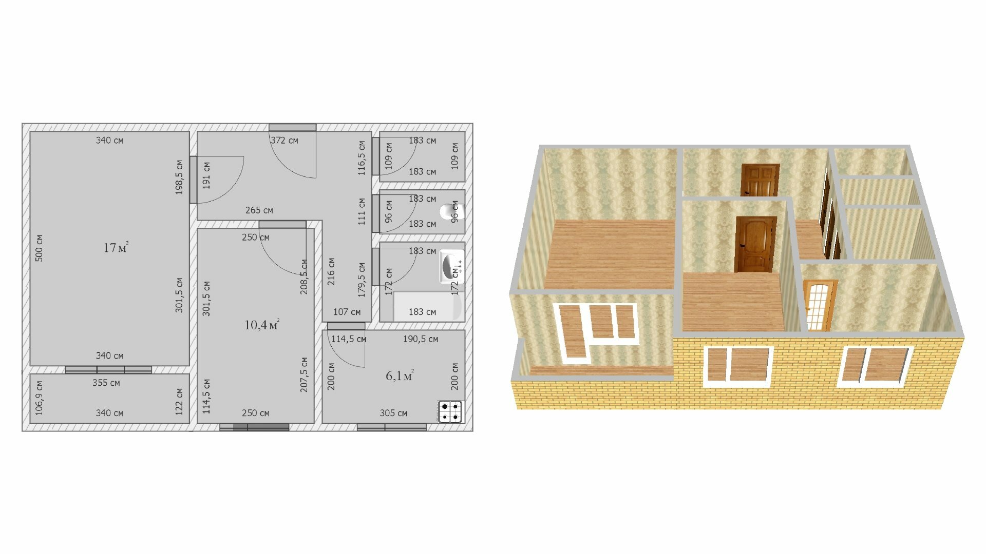

Доброго дня подскажите пожалуйста можно ли сделать проем с комнаты в кухню если капитальная стена по проекту

Чому ви вирішили, що між кухнею 6,1м2 і кімнатою 10,4м2 - капітальна стіна?

10 часов назад, Vstar сказал:
Присоединяюсь к вопросу. Не похожа эта стена на капитальную.
Дом панельный или кирпичный?

13.11.2023 в 21:32, Drosselbeere сказав:
от цікаво з ким погоджувати
В 13.11.2023 в 11:16, Vstar сказал:
тому що по  проекту  всі стіни в панельному домі несущі це перший поверх 9 поверховий дім
В 12.11.2023 в 21:21, R V сказал:
Серія будинку 1-464А-52 1 поверх товщина стіни 15 см. моноліт, яким чином можно вирішити питання
Только что, R V сказал:
Серія будинку 1-464А-52 1 поверх 9поверхового дому товщина стіни 15 см. моноліт, яким чином можно вирішити питання
В 13.11.2023 в 20:29, irina1969 сказал:
треба знати серію будинку, як я розумію це хрущовка
1-464А-52 1 поверх 9 поверхового дому товщина стіни 15 см

ні це якраз 9 поверховий дім
Серія 1-464А-52 (1 поверх 9 поверхового дому) товщина стіни 15 см між кімнатою і кухнею моноліт хто допоможе вирішити питання і расчет на усиления проема

розрахунок як токовий вам не допоможе.  по суті потрібно зробити проект на влаштування проєму, відкрити повідомлення, виконати  пробивку(прорізку проєму). попереджаю всю стінку знести не зможете, проем наприклад 1,5-2 м оптімал ІМХО, но при ширмні кухні 2 м, то проеєм максимум 0,9-1 м зробити можно

1 хвилину тому, Vstar сказав:
В Вашому випадку не можна робити дверного прорізу.

чому?
Які б розрахунки хто не робив, не узаконити подібне в панельному домі. І у жодного кваліфікованого фахівця рука не підніметься робити подібне.  Це ж "картковий будинок".

1 час назад, R V сказал:
Не монолит а сборный железобетон, поэтому резать там ничего нельзя по уму.
