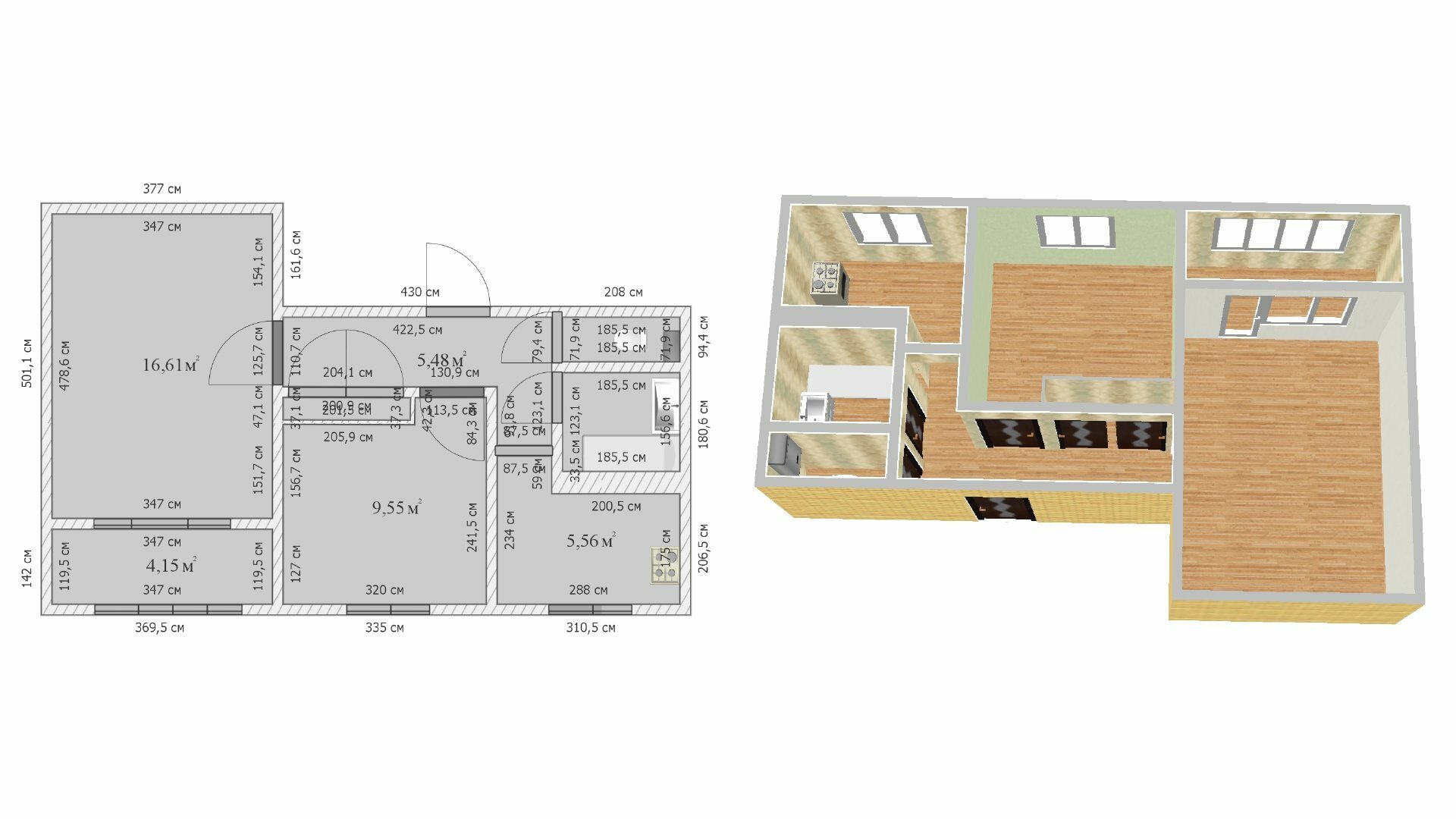

4 години тому, R V сказав:
яким чином можно вирішити питання
Продати непотрібне і купити те, що вам потрібно.

Я так зрозумів конкретики немає, можливо прорахувати дані яку закладну треба для підсилення, або фахівця який би занявся прорахунком

8 годин тому, Drosselbeere сказав:
розрахунок як токовий вам не допоможе.  по суті потрібно зробити проект на влаштування проєму, відкрити повідомлення, виконати  пробивку(прорізку проєму). попереджаю всю стінку знести не зможете, проем наприклад 1,5-2 м оптімал ІМХО, но при ширмні кухні 2 м, то проеєм максимум 0,9-1 м зробити можно
Ось вам конкретика. Просто розрахунки нічого не дадуть

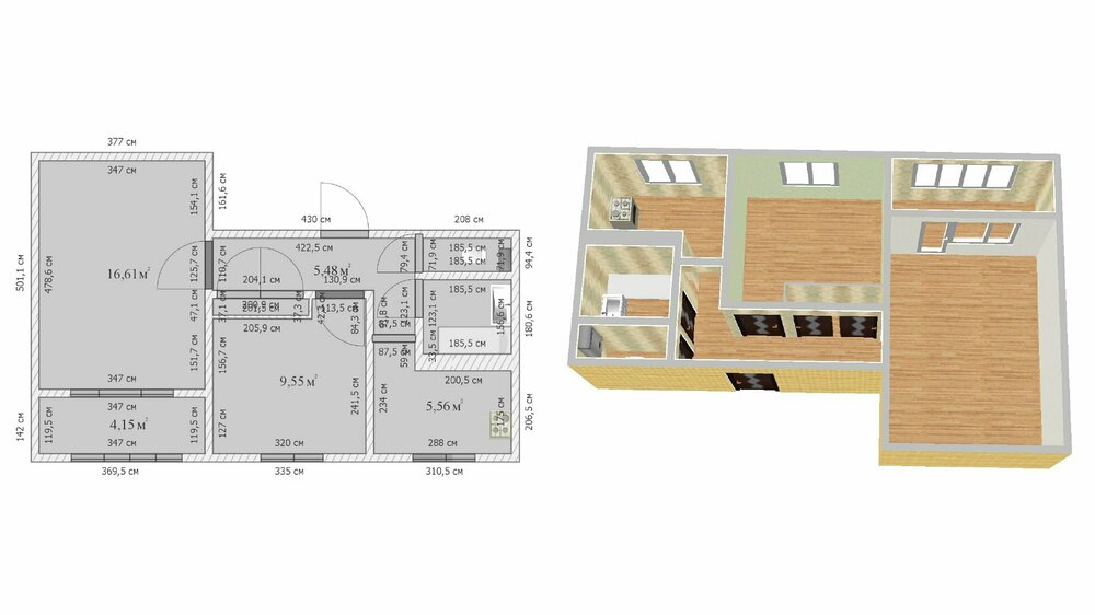

дякую за пораду я розумію що повністю зносити не можна я хочу зробити отвір типу дверей але треба стіну підсилити я правильно зрозумів? ось більш праавельний проект в фалі

Только что, R V сказал:
Квартира реальний пр..pdf 961 \u043a\u0411 · 0 загрузок
18 годин тому, R V сказав:
Він має іще й узгодити, якщо візьметься - інакше змісту немає. Шукати треба в своїй локації.
