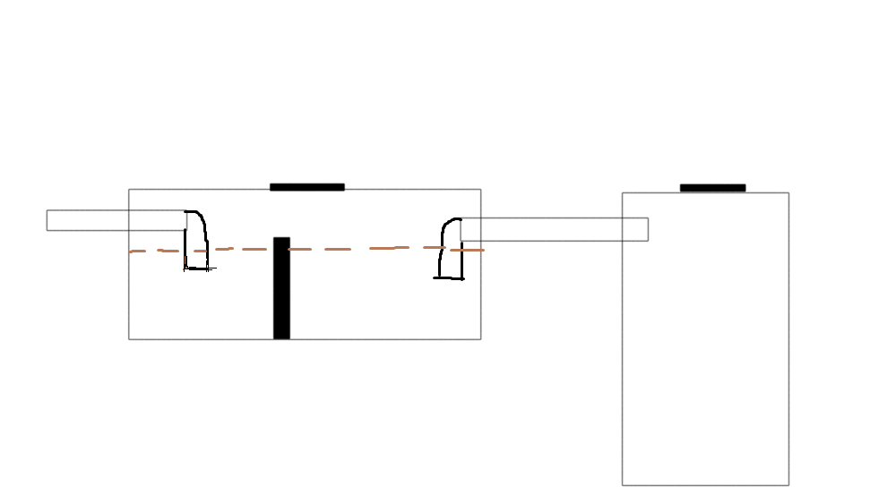

Не уходить вода в землю
Андрей Викторович

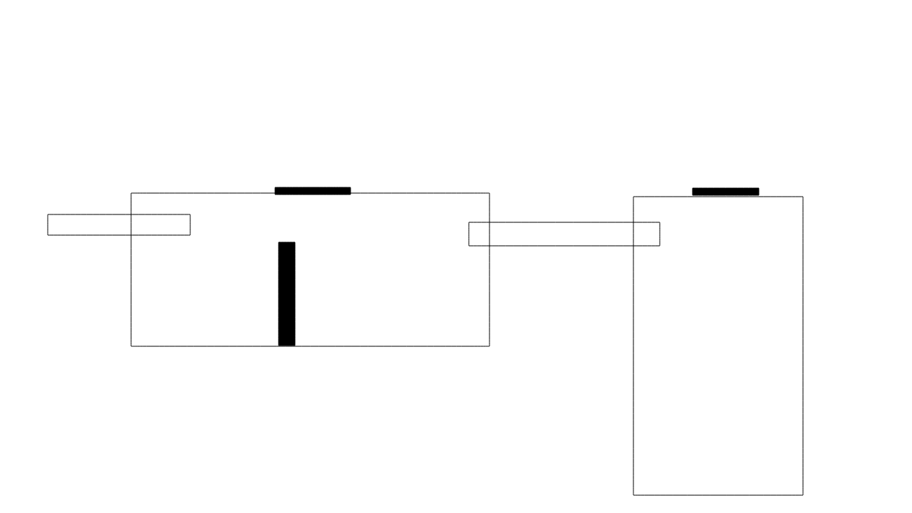

Доброго ранку усім,
Підкажіть будь ласка.
В нас така система як на малюнку, сам не знаю що то, забудовник робив. (Чи то септик, чи то вигрібна яма з переливом).
Вода перестала уходити, за місяць можу відкачати 2 рази.

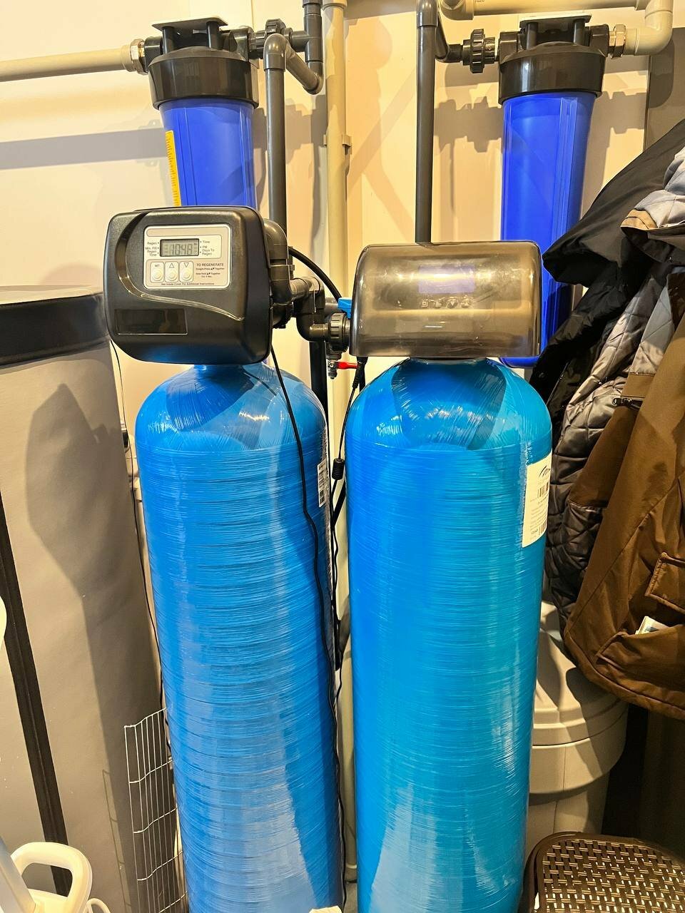

  • Також встановили 2 колони з очистки води. (Що викидає близько 4-5 кубів раз у 7 днів).

Во втором колодце дна нет надеюсь?))
Что за грунт?
Перелив должен быть таким:
Це що ж у вас за колони такі? :shock:
Что за грунт?
Нету))
Грунт песчаный

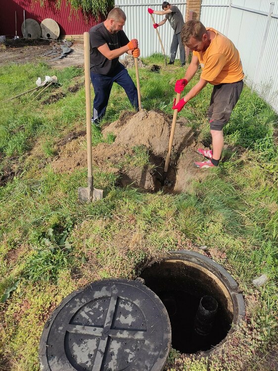

Есть возможность кинуть метра 3 трубы и за границей участка закопать еще кольцо, но это только летом.
Летом уже попробую вывести отвод воды с очистки в другие кольца
Если песок то должно уходить хорошо, если только во втором колодце не сделали дно. Вариант по сути один - "наращивать систему": либо еще один очень большой колодец без дна, либо дренажное поле (поле - лучший вариант). Поле можно сделать большое и по-сути "безлимитное" на песке, но про откачку Вы все-равно не забудете - будете качать твердые отходы из первой секции первого колодца, но гораздо реже. Если сможете реализовать сброс соленой воды с очистки в отдельный колодец, - начнут работать бактерии и откачка говен станет совсем редкой процедурой.

1) дайте чіткі розміри дренажного колодязя, уточніть максимальний рівень води в ньому
2) бажано б знати, як він зроблений (щебінь є/немає, геотекстиль є всюди/є по стінкам/немає)
3) витрату води за місяць (можливо, є лічильник), бо і осмос може воду сосати, і непрацюючий бачок унітазу і т.д.

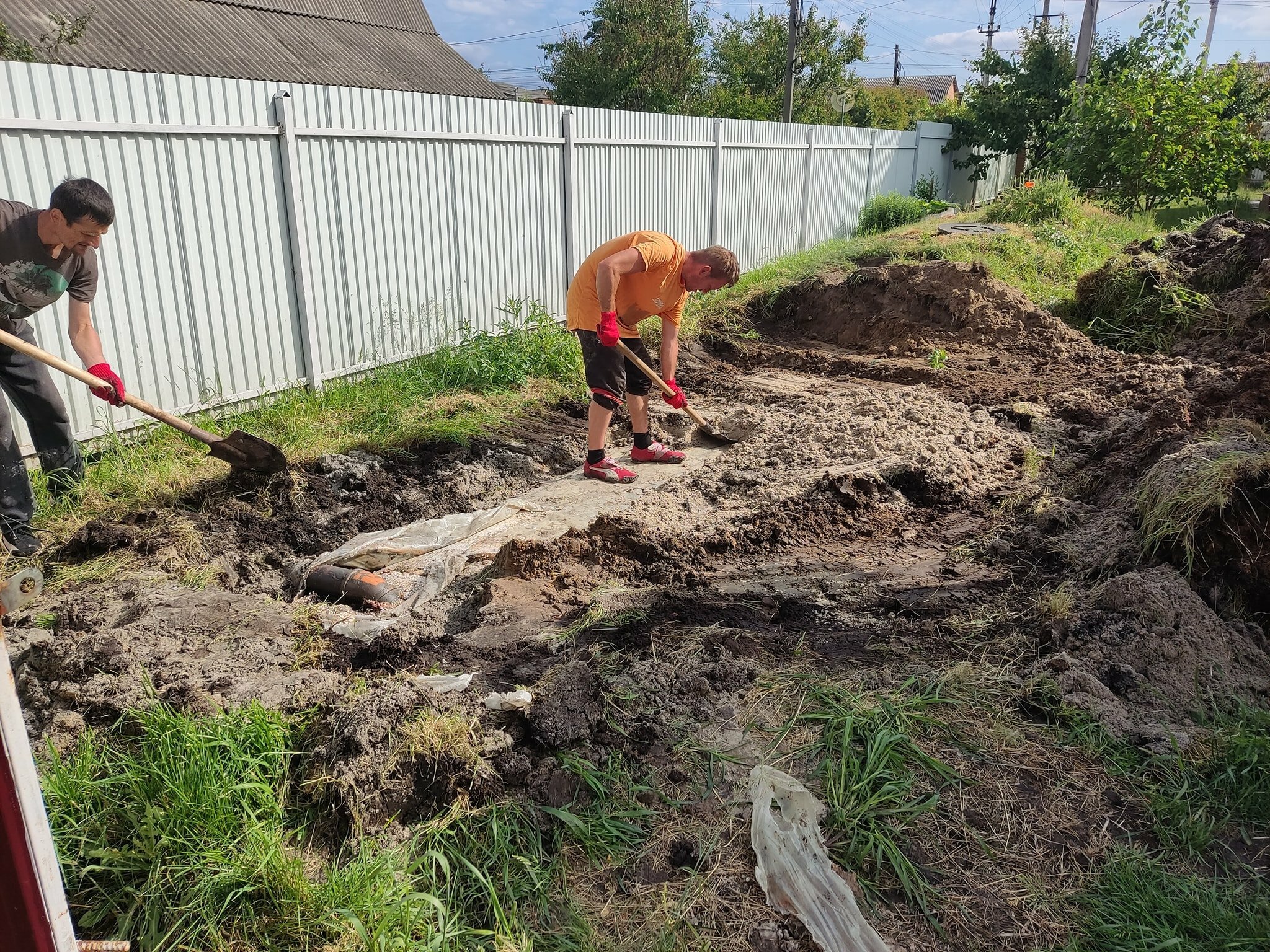

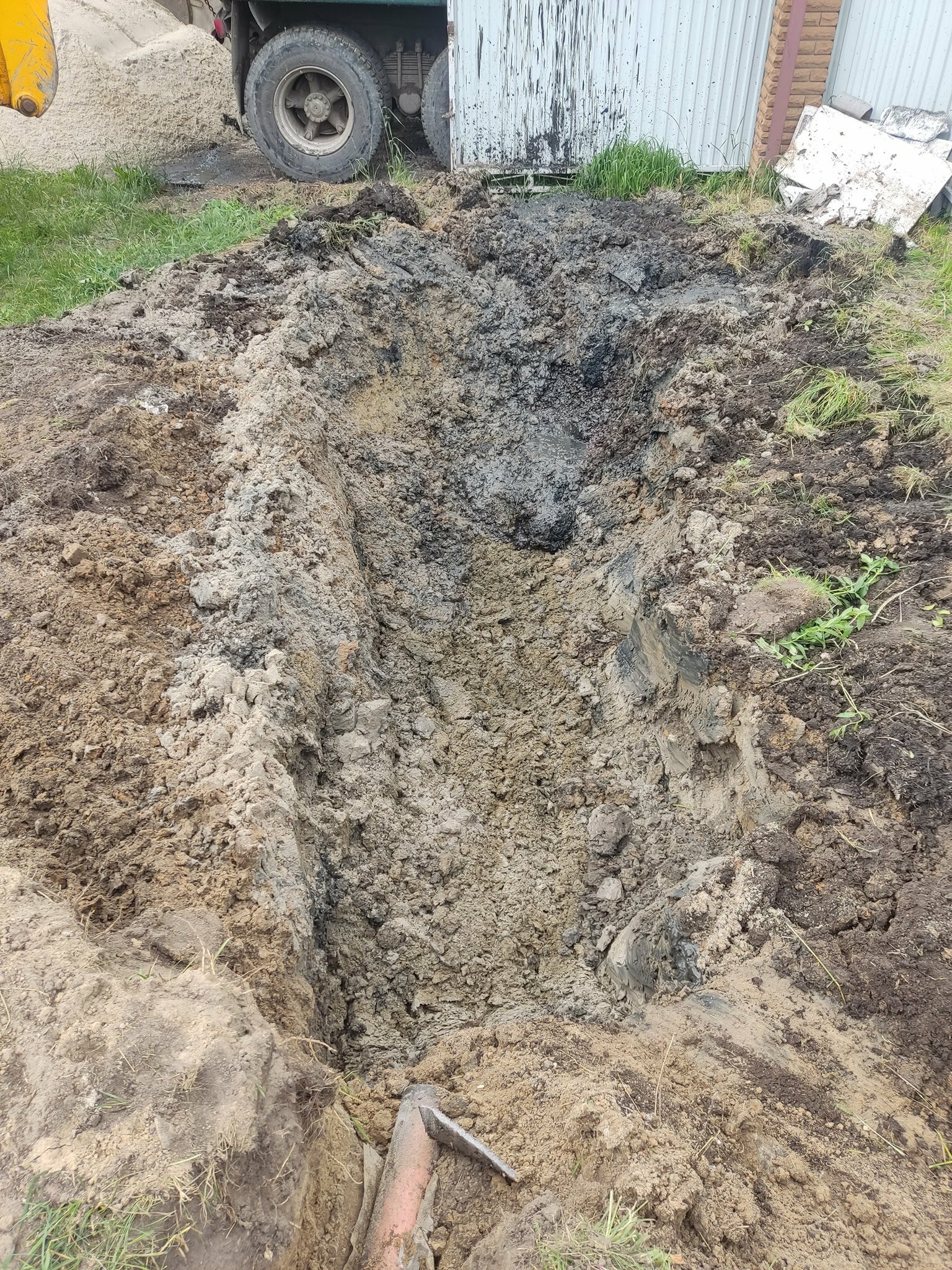

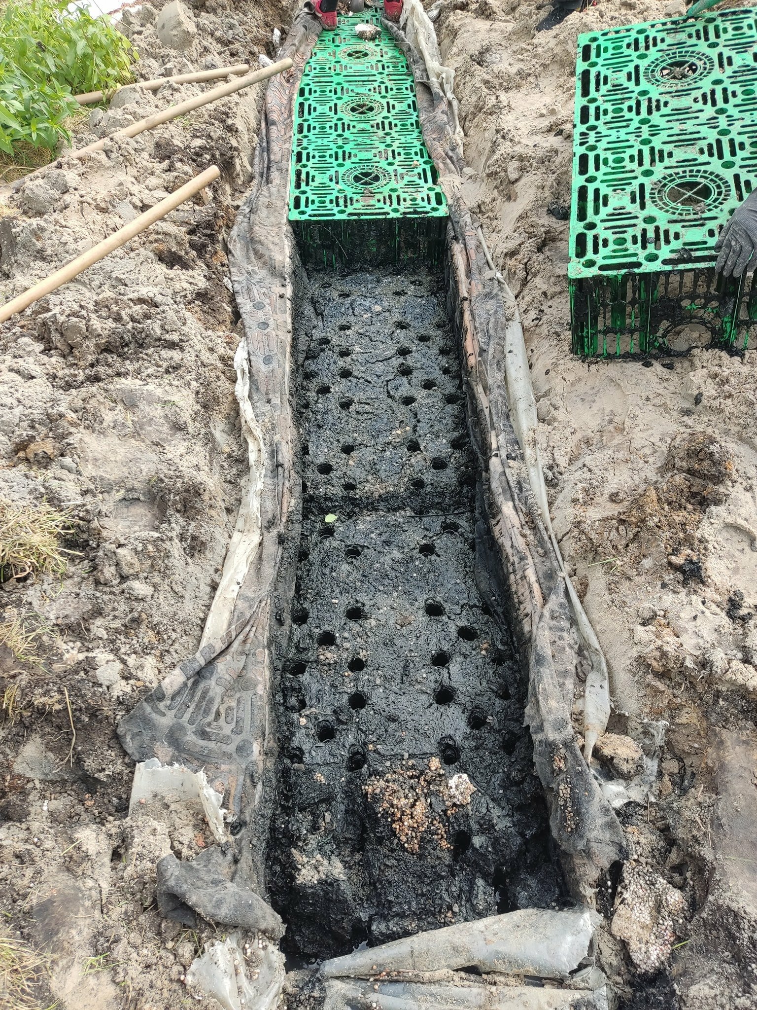

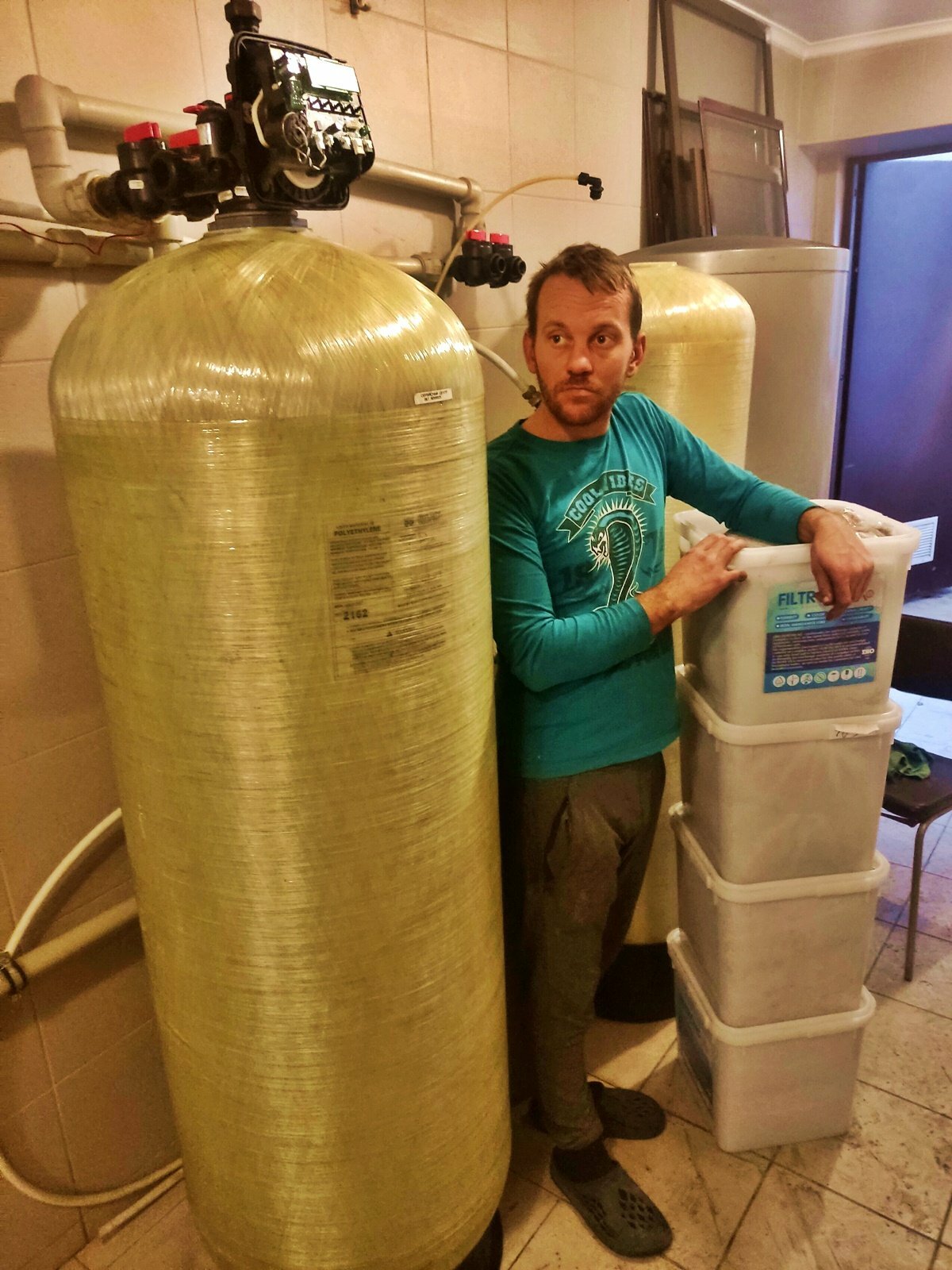

У Вас совсем небольшие колонны очистки. Даже при условии неверного программирования процесса регенерации есть ограничитель потока дренажной линии. На такой системе сомнительно, чтоб он был выше 4-5 литров в минуту. Большая часть этапов требуют определенного давления в системе, но не дают большого объема воды в канализацию - в стандартной ПП 25 мм трубе на сброс в канализацию вода идет относительно спокойно за счет того что дозируется клапаном через специальные ограничители. Примерный аналог - из смесителя выходит вода под большим давлением, а в канализационной трубе 50 мм уже идет более неспешно. Если клапаны запрограммировали именно под небольшие колонны, на регенерацию у Вас должно уходить не больше 250 литров за 1,5-2 часа. Правда, это только по первой колонне. Нужно понимать чем занимается вторая, скорее всего угольная засыпка и расход там еще меньше. Для сравнения прикреплю фото колонн, которые мы недавно пересыпали. Но и там уходит далеко не куб на промывку, хотя полный объем одного баллона 200 литров. Что касается соли, то ее должно уходить на один цикл от 4 до 6-ти килограмм, конкретно рассола из бака  будет браться на процесс литров 40-60. К обычному рассолу из хлорида натрия нужно добавить железо и другие элементы, которые вымоет в канализацию из засыпки. Соль однозначно убивает все живое вокруг и тут важна ее концентрация. А концентрация в септике будет зависеть напрямую от его объема. Хотя все это вторично и к проблеме заиливания дренажа прямого отношения не имеет.
Чтоб что-то посоветовать, нужно понимать объем первого септика, размеры дренажа и верхний уровень грунтовых вод до трубы дренажа.
Если чертеж в масштабе, то скорей всего не соблюден норматив септиков по минимальной высоте - 120 см и банально не хватало высоты для нормальной сепарации первой камеры и успокоения стоков по камерам + несвоевременная откачка ила. В итоге жиры, фекалии и прочее спокойно перетекали при залповых сбросах из камеры в камеру и далее в дренаж.

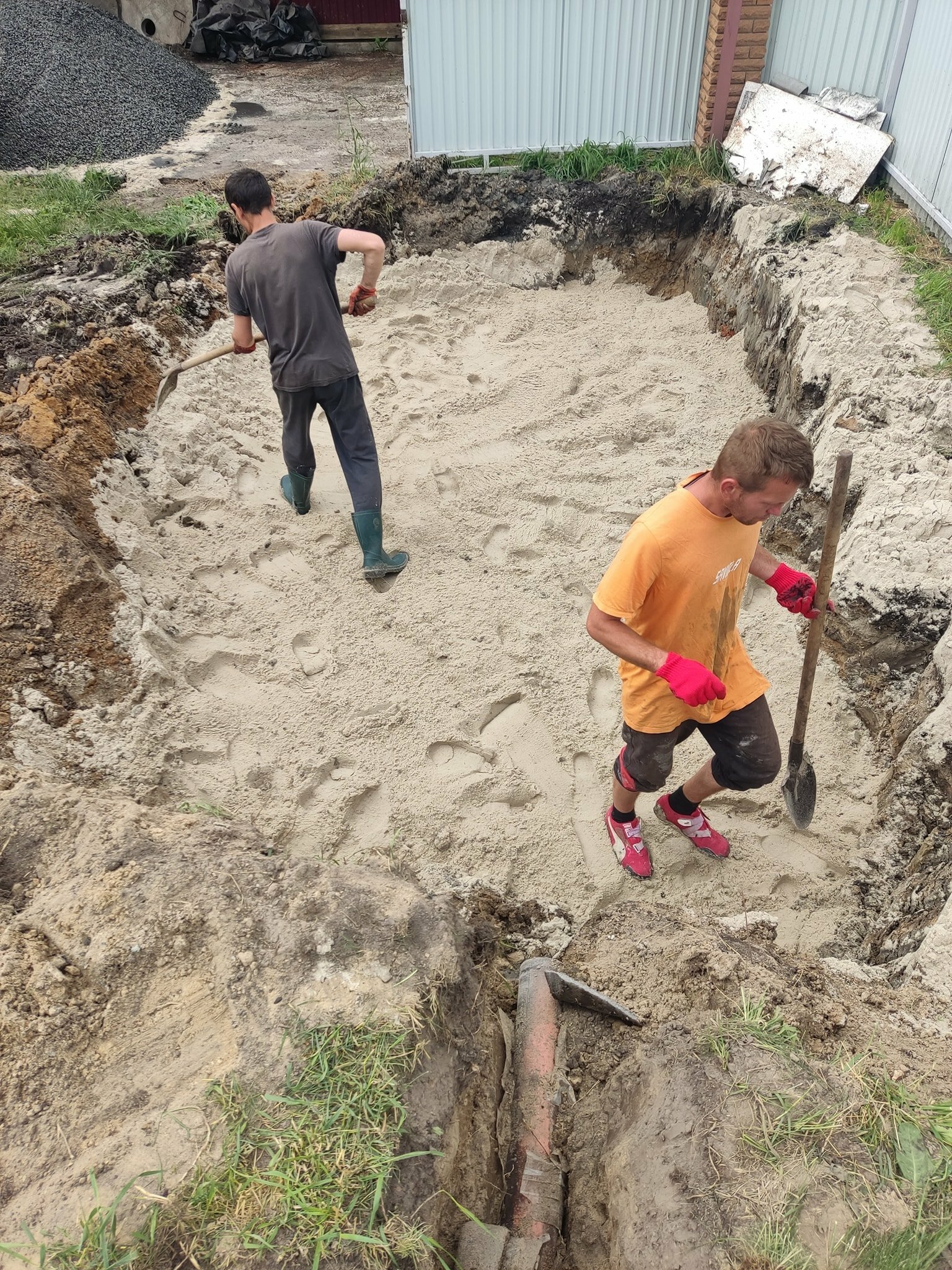

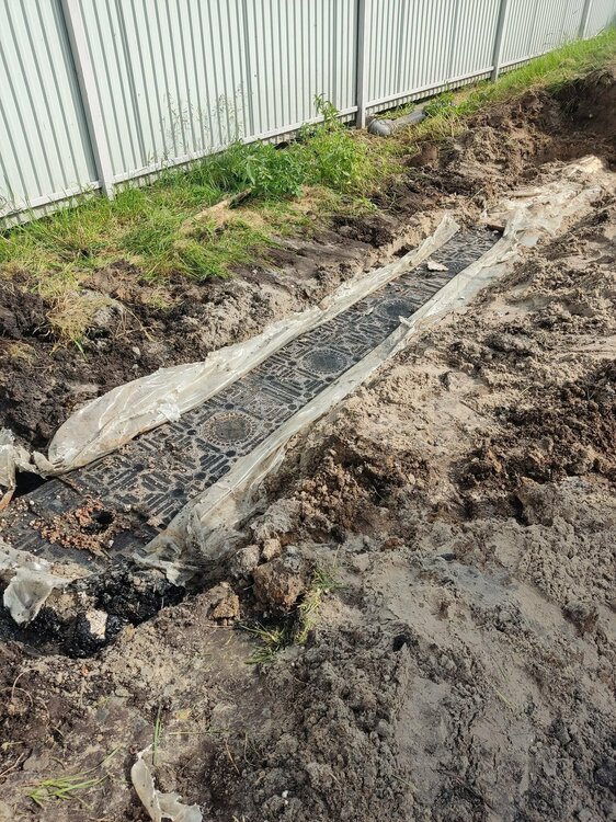

Тогда только переделка дренажа. Не верьте кудесникам, попирающим законы физики. Я тут занялся глобальной чисткой аквариума, решил перепроверить знания по пользованию каустической содой (очистить донные камешки), так начитался ереси на вполне респектабельных сайтах, мол, если в заиленную выгребную яму загрузить несколько килограмм к. соды - она быстро разложит жиры и вода чудным образом куда-то уйдет. На самом деле с заиленным дренажом адекватными мерами ничего решить нельзя. В идеале новый дренаж, но может кто-то возьмется выбрать весь ил + выбрать весь заиленный щебень и 0.3-0.5 метра грунта вокруг, который тоже плотно запечатан водонепроницаемым илом. Поверьте человеку, восстановившему не один десяток дренажей.
