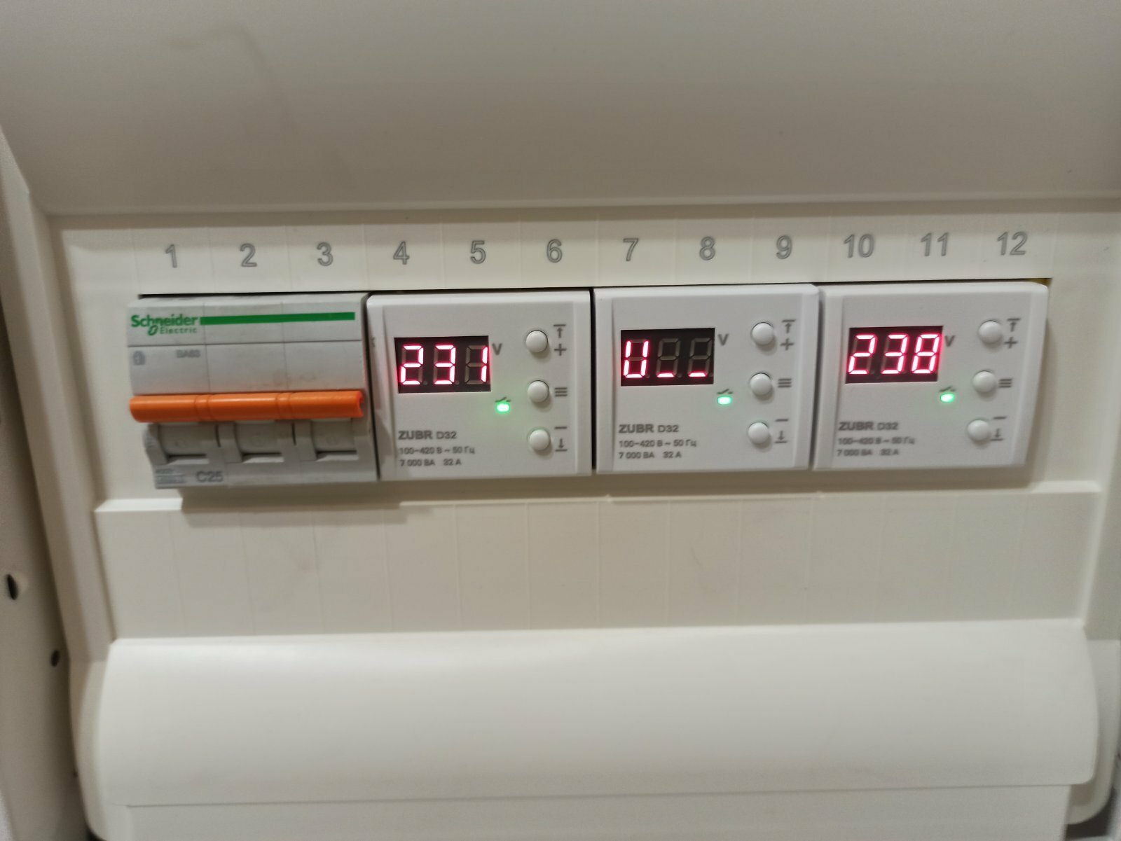

Перепади напруги у квартирі. Чи вирішить питання електрик без стабілізатора?
ksenam

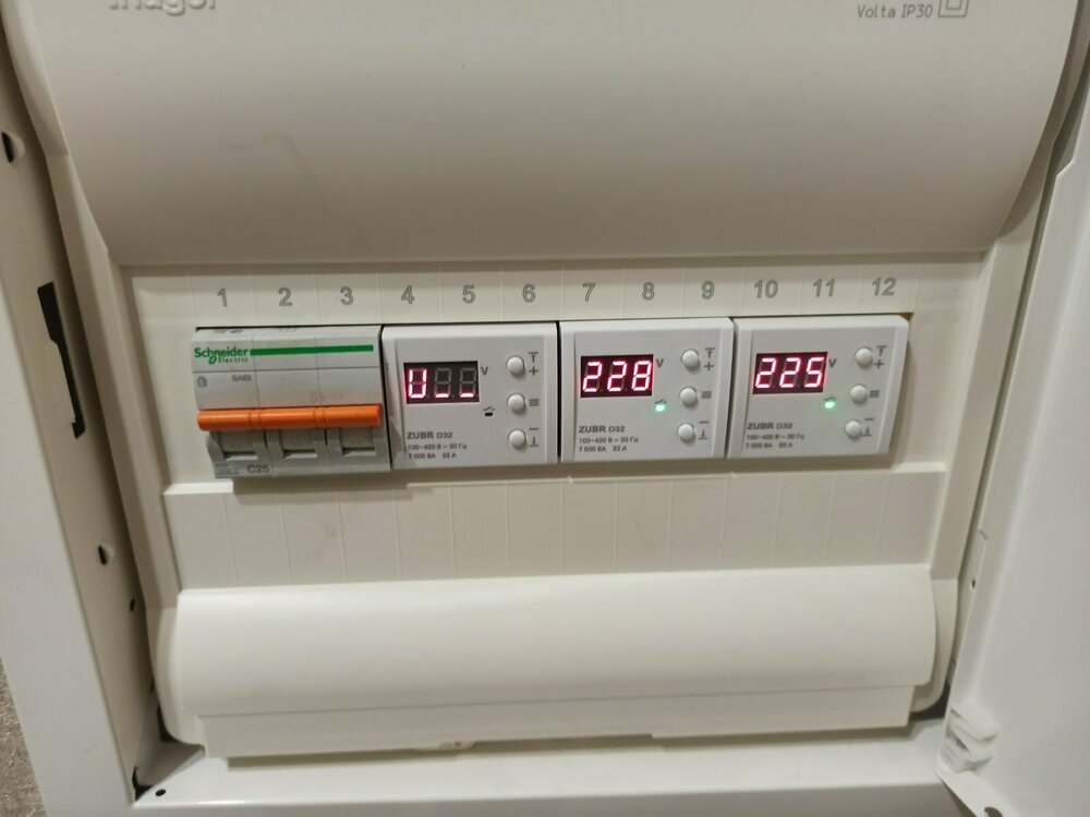

Доброго дня. Маю квартиру у новобудові 2020р. На весь будинок тільки 6 квартир мають проблему з напругою у пікові часи. Тобто це не питання до ДТЕК (вже перевіряли) В квартиру заведено 3 фази і всі спрацьовують у різні дні. Є доступ до загального щитка на 4 квартири. Підкажіть, чи можна вирішити цю проблему без встановлення стабілізаторів? І де шукати електрика який візьметься за цю справу?
13 минут назад, Enot123h сказал:
А які межі відключення виставленні на РН?
Межі 207- 253, але і це не допомогло.
3 години тому, ksenam сказав:
З високою вірогідністю причиною таких сплесків може бути поганий контакт на нульовому провіднику десь перед групою споживачів в яких відбуваються ці сплески. Лікується перевіркою контактів по лінії нульового провідника та відновленням їх надійності в місцях виявлених проблем. По простому варто перевірити та попідтягувати зажими контактів на лінії нульового провідника.
Чому так відбувається наглядно показано на цьому відео. Починаючи з 4:45 автор демонструє що буде при збільшенні опору контакту на нульовому провіднику, і які сплески напруги виникають при цьому.
Змінено користувачем Dmode
3 часа назад, Dmode сказал:
Дякую Вам.
Нижнее можно смело ставить 195В, у меня холодильник и от 180 нормально стартует. Но проблему с нулем все равно ищите, со временем будет хуже.
В 29.11.2023 в 12:05, ksenam сказал:
Судя по показаниям, проблемы как раз по верхнему порогу.
Можно смело поставить 265, техника выдержит.
Если проверка нуля не поможет, нужно просить электрика сбалансировать фазы. Та, на которой повышенное напряжение - недогружена.
Как вариант - посадить на нее освещение парадных. Проблемы с высоким напряжением обычно возникают в ночное время.
Если повышенное напряжение по всем квартирам, можно немного понизить на ТП.
