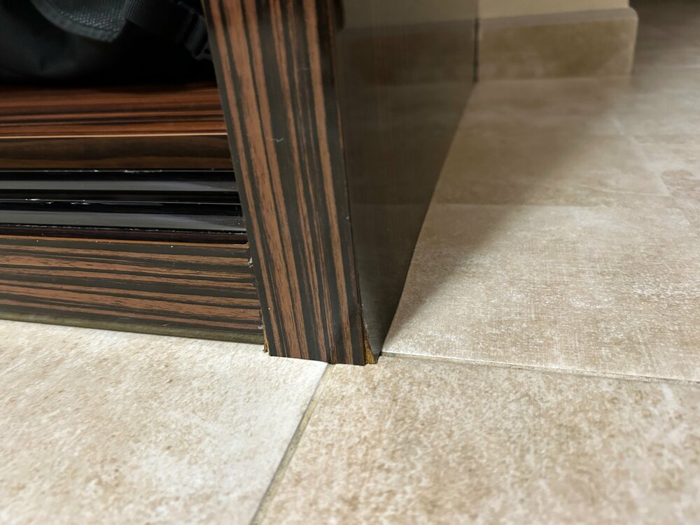

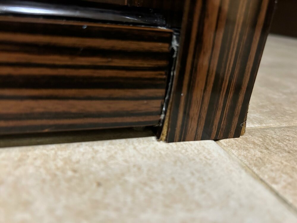

Подскажите пожалуйста, как исправить расбухшую панель МДФ Niemann.
Это большая панель, боковая стенка шкафа, менять ее не очень хочется. Желательно отремонтировать.
Подскажите пожалуйста, как можно исправить?
Змінено користувачем Tatarskiy
не знаю, чи допоможе, але я би спробував затиснути цю зону в лещатах і пропитати суперклеєм наприклад нижній торець. Звичайно для цього цю панель потрібно демонтувати
Я би зняв кромкову стрічку феном а потім канцелярським ножем вистругав би забухтівшу ділянку, просочив ПВА та приклеїв кромку на термоклей
Змінено користувачем Сергей Стрельник
Ну і щоб таке не повторювалось – слід поставити цей предмет мебелі на пластикові ніжки, хоча б 5мм висотою.
