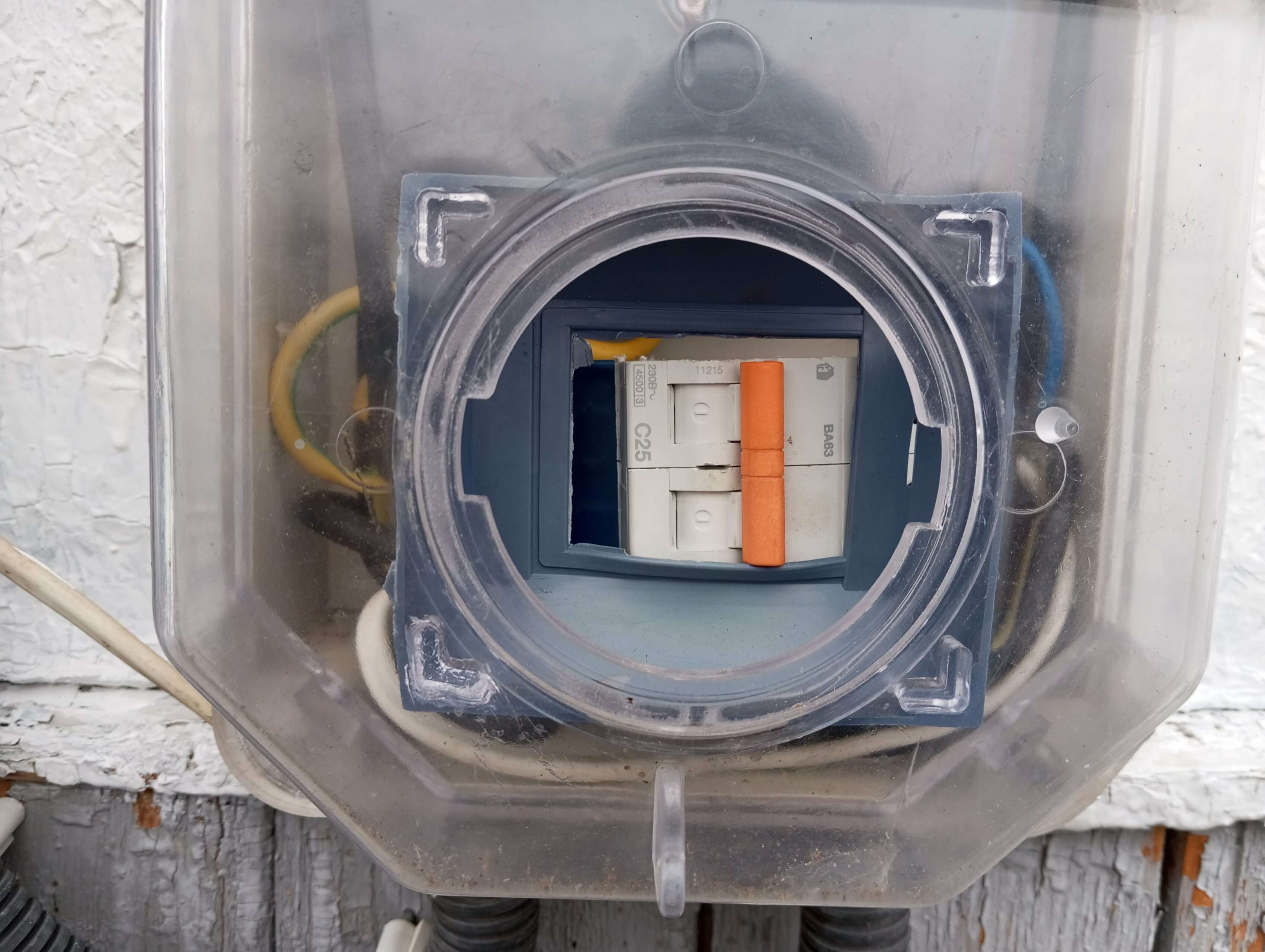

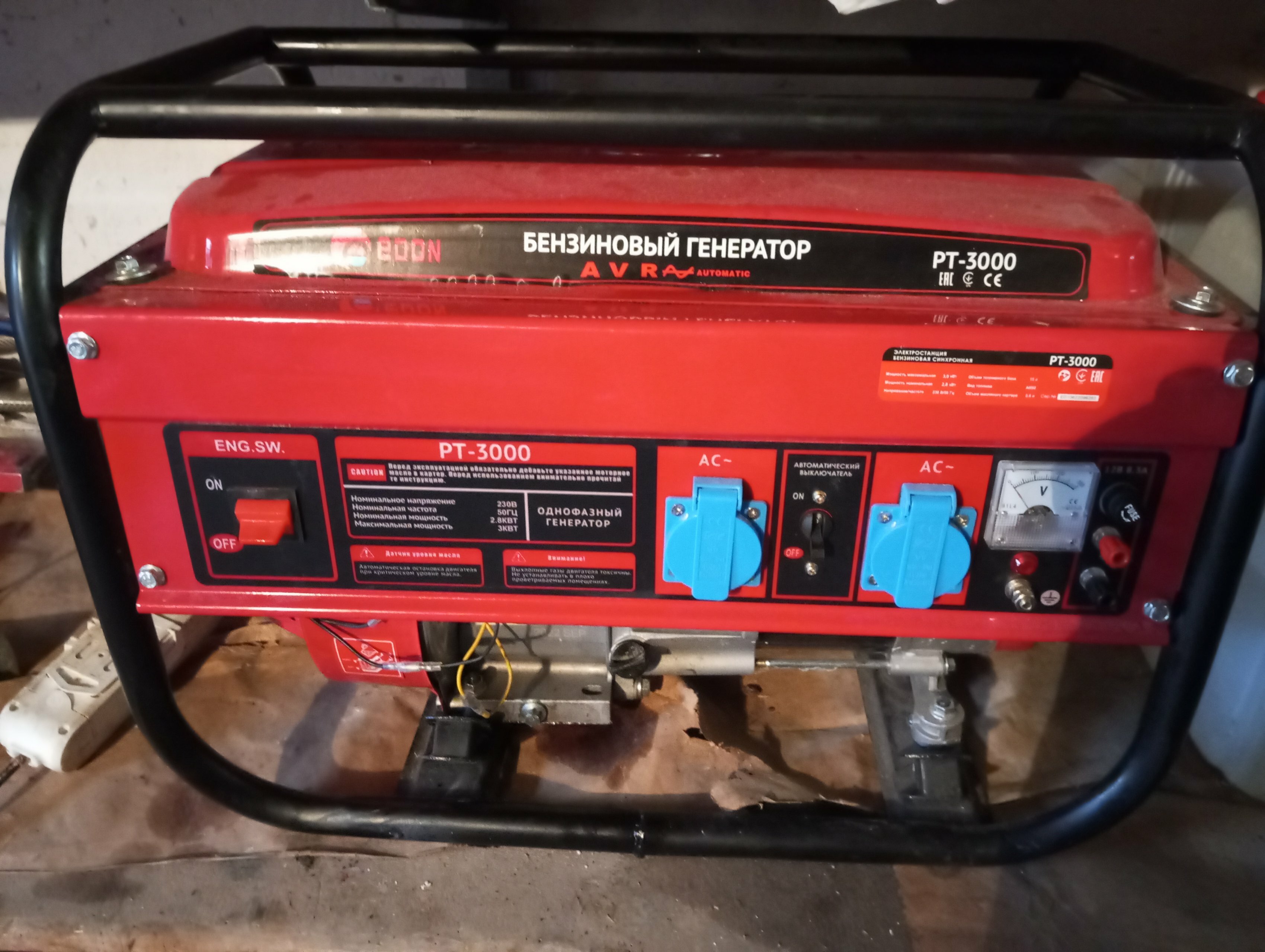

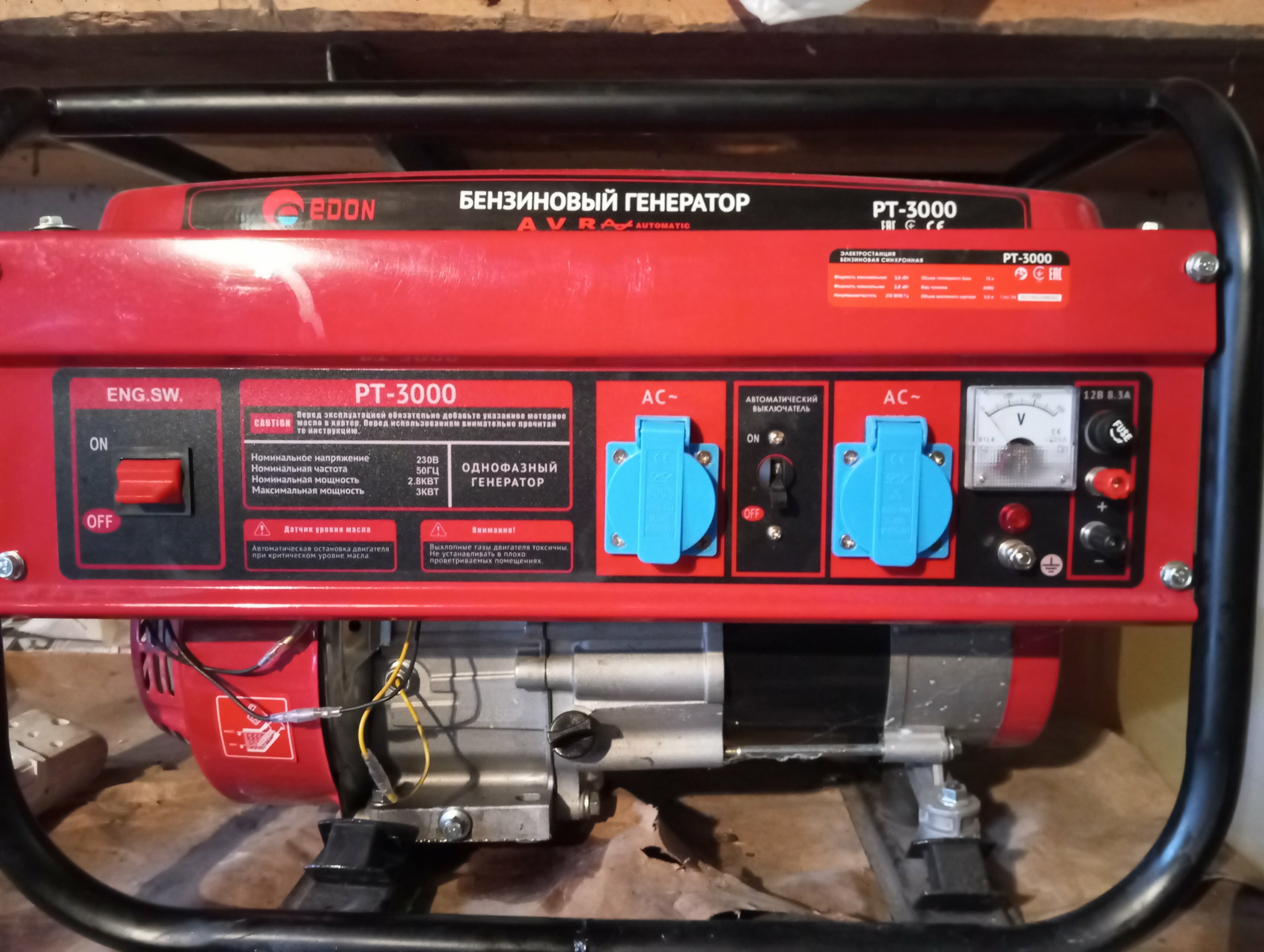

Віталій Матуляк Опубліковано: 14 грудня 2023 Поділитись Опубліковано: 14 грудня 2023 Сьогодні сталося таке. Купив генератор ще минулого року, підключав стандартно, виключав автомат на щитку, запихав переноску типу "вилка-вилка" в будь яку розетку, і все працювало. Будинок приватний, номінал генератора 2.8 кВт, макс - 3.0. А оце відключили в нас світло, і щоб не закипів котел на дровах, вирішив завести генератор щоб поганяв воду. Включив все як завжди, а на вольтметрі що на генераторі - 120 В... перевірив все ще раз, автомат на щитку виключений (тобто від мережі мав би бути відключений) а напруга дуже маленька якась, і автомат на генераторі самому не виключається, тобто нема перегрузки по ідеї... Заглушив все, обійшо все ще раз, повитягував з розеток все що було, навіть зарядки до телефонів, завів, і та сама ситуація. А робити щось треба бо температура на котлі росте (дякуючи татові, що накидав повну топку дров). Не придумав нічого кращого, як просто підключити що генератора звичайну переноску, і в неї газовий котел і водяний насос, і все було нормально, котел через стабілізатор, на стабілізаторі 220 В., на генераторі 220, все наче в порядку. ну котел трохи воду поганяв, дров"яний охолов, почав я ще раз підключати як колись, через переноску "вилка-вилка" і вольти падають. І ще прикол якийсь помітив. На самому генераторі є автоматичний вимикач, ну типу включив - дає напругу на розетки свої, не включив - не дає, при перегрузках вимикаєтьтся сам, перевірено на практиці. Так от якщо автомат на генераторі не включати і просто запхати вилку то вольти відразу падають десь до 150, якщо включити автомат - зразу на 0, а якщо перекрутити вилку іншим боком, то при виключеному автоматі показує десь теж 150-160, якщо включити - приблизно 110-120 вольт. але генератор як такої нагрузки не чує, і зі всіх розеток всі споживачі витягнуті, а напруги немає... точніше в одному положенні вилки взагалі немає, а в другому десь проблизно 110-120 вольт. Хтось підкажіть в чому може бути заковика. До цього цілий рік все було добре і все працювало коли світло пропадало Посилання на коментар Поділитися на інших сайтах More sharing options...

Віталій Матуляк Опубліковано: 14 грудня 2023 Автор Поділитись Опубліковано: 14 грудня 2023 (змінено) 49 хвилин тому, Firetuf сказав: Автомат на щитку двухполюсний, правда? я не спеціаліст, який з лічильником установили такий і стоїть. Але до сьогодні все працювало добре Можу поробити фото лічильника і генератора Змінено 14 грудня 2023 користувачем Віталій Матуляк Посилання на коментар Поділитися на інших сайтах More sharing options...
engeneer Опубліковано: 14 грудня 2023 Поділитись Опубліковано: 14 грудня 2023 Ввод однофазный или трехфазный? Автомат отключаете возле счетчика или вводной на щитке? Попробуйте индикатором ноль-фазу городской сети, может, перепутаны. Попробуйте подключить генератор при всех выключенных автоматах, какой будет эффект. Выложите фото щита, так будет понятнее. И лучше, поставьте сразу перекидной рубильник город-генератор, это будет надёжнее и глюк должен уйти. 1 Посилання на коментар Поділитися на інших сайтах More sharing options...
Firetuf Опубліковано: 14 грудня 2023 Поділитись Опубліковано: 14 грудня 2023 1 час назад, Віталій Матуляк сказал: Можу поробити фото лічильника і генератора Зробіть, і ми разом, щось підкажемо) Посилання на коментар Поділитися на інших сайтах More sharing options...

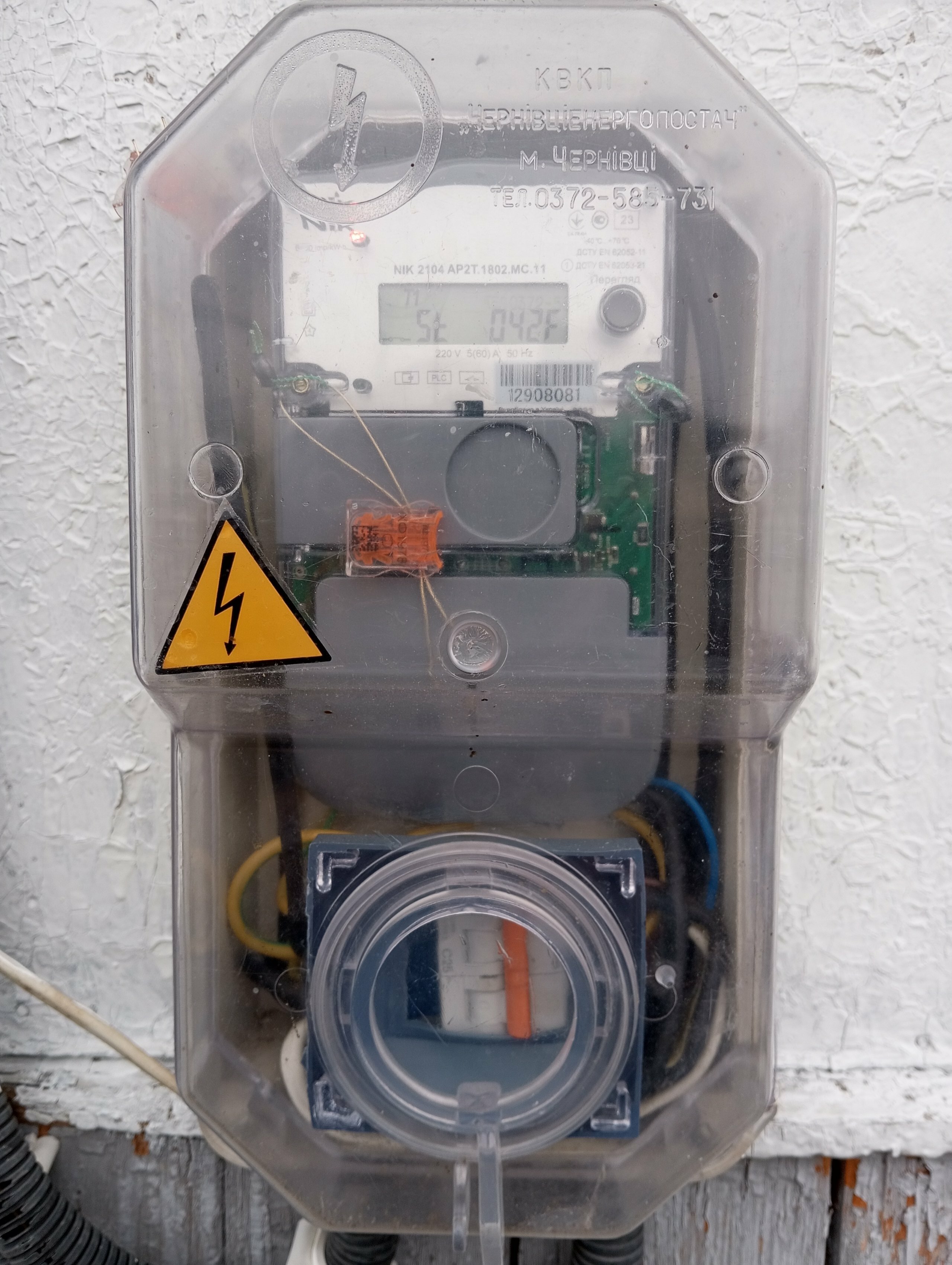

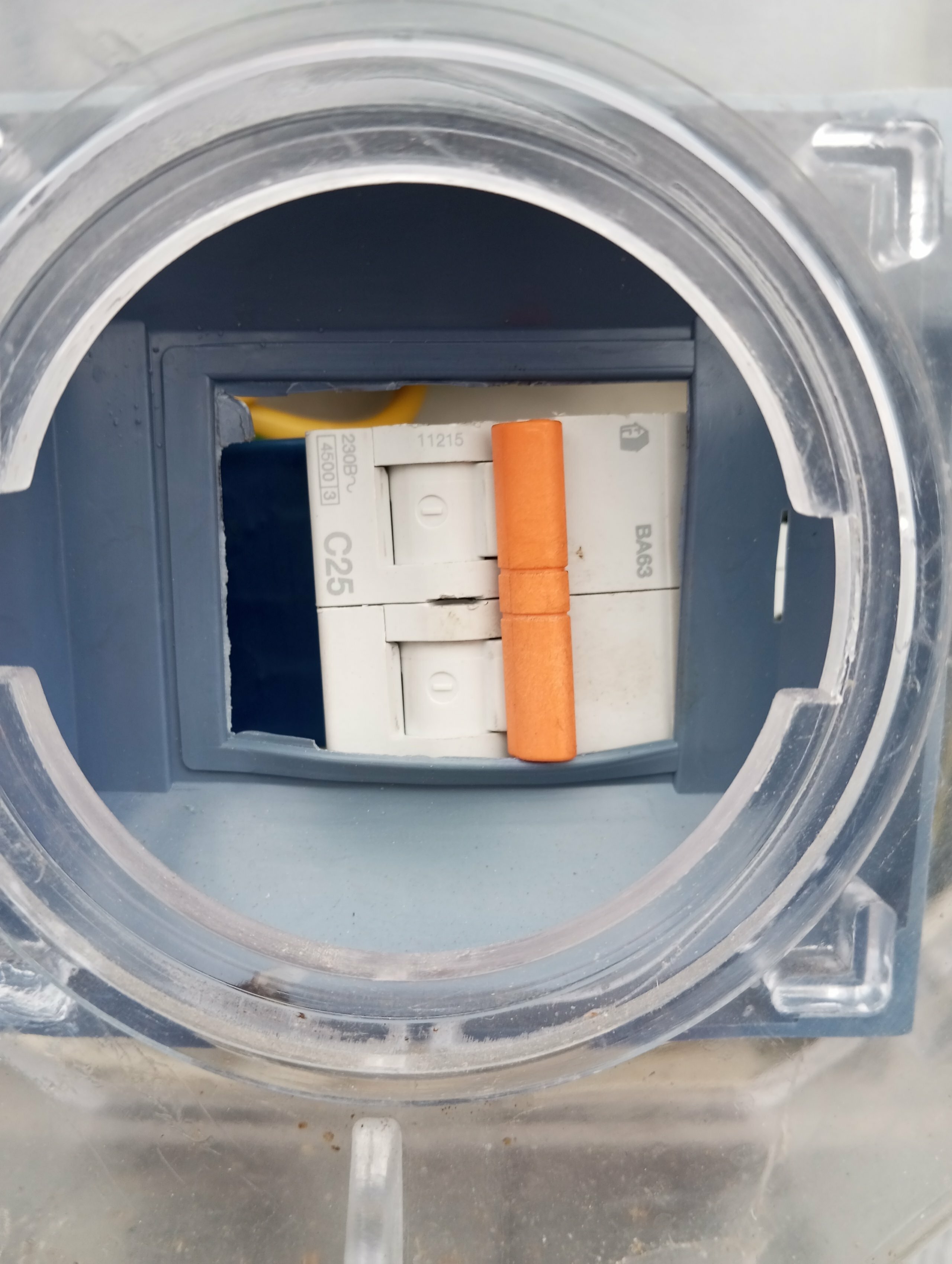

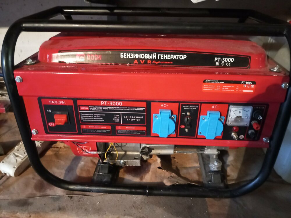

engeneer Опубліковано: 15 грудня 2023 Поділитись Опубліковано: 15 грудня 2023 Все, что видно: - ввод однофазный, 25А (5,5 кВт) - вводной автомат рвёт и фазу и ноль, задача никак не связана с городской сетью, нужно искать причину в доме - генератор - турок китайского происхождения, мощность 3 кВт, по идее, может выдать, синусоида должна быть более-менее нормальная По сути вопроса пока ничего не прояснилось. Сделайте еще фото вводного щита и напишите какое оборудование в доме и что добавилось за прошлый год, когда возникла проблема. Посилання на коментар Поділитися на інших сайтах More sharing options...
Віталій Матуляк Опубліковано: 15 грудня 2023 Автор Поділитись Опубліковано: 15 грудня 2023 56 хвилин тому, engeneer сказав: Все, что видно: - ввод однофазный, 25А (5,5 кВт) - вводной автомат рвёт и фазу и ноль, задача никак не связана с городской сетью, нужно искать причину в доме - генератор - турок китайского происхождения, мощность 3 кВт, по идее, может выдать, синусоида должна быть более-менее нормальная По сути вопроса пока ничего не прояснилось. Сделайте еще фото вводного щита и напишите какое оборудование в доме и что добавилось за прошлый год, когда возникла проблема. Як такого ввідного щита в домі немає, бо це не новий будинок, все зроблене за СССР ще, є оцей автомат на лічильнику і все. в домі нічого не добавилося із споживачів, тим більше я все повністю витягнув з розеток, навіть зарядки від телеффонів, а вольт не було (вилка одним боком - 110-120, вилка іншим боком - 0). До цього моменту генератор тягнув все що необхідно - газовий котел, дров"яний котел, водяний насос, циркуляційний насос, і дрібну техніку в домі (зарядки, підсвітку, таке інше). Великі споживачі завжди сам вимикав, коли включав генератор, типу холодильників і морозильної камери, казали в них велике дуже споживання при включенні. Оце така проблема перший раз за рік сталася Посилання на коментар Поділитися на інших сайтах More sharing options...
