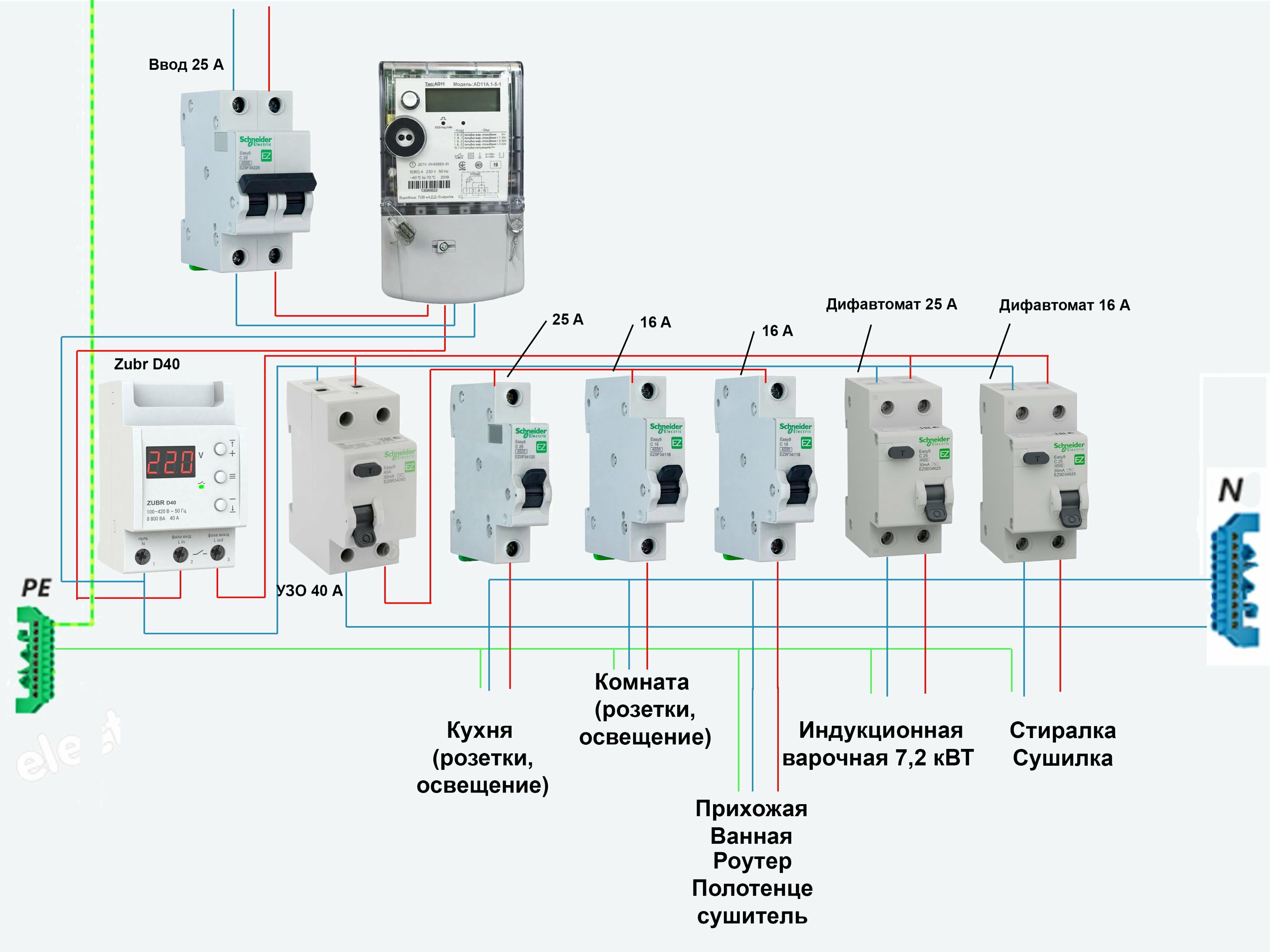

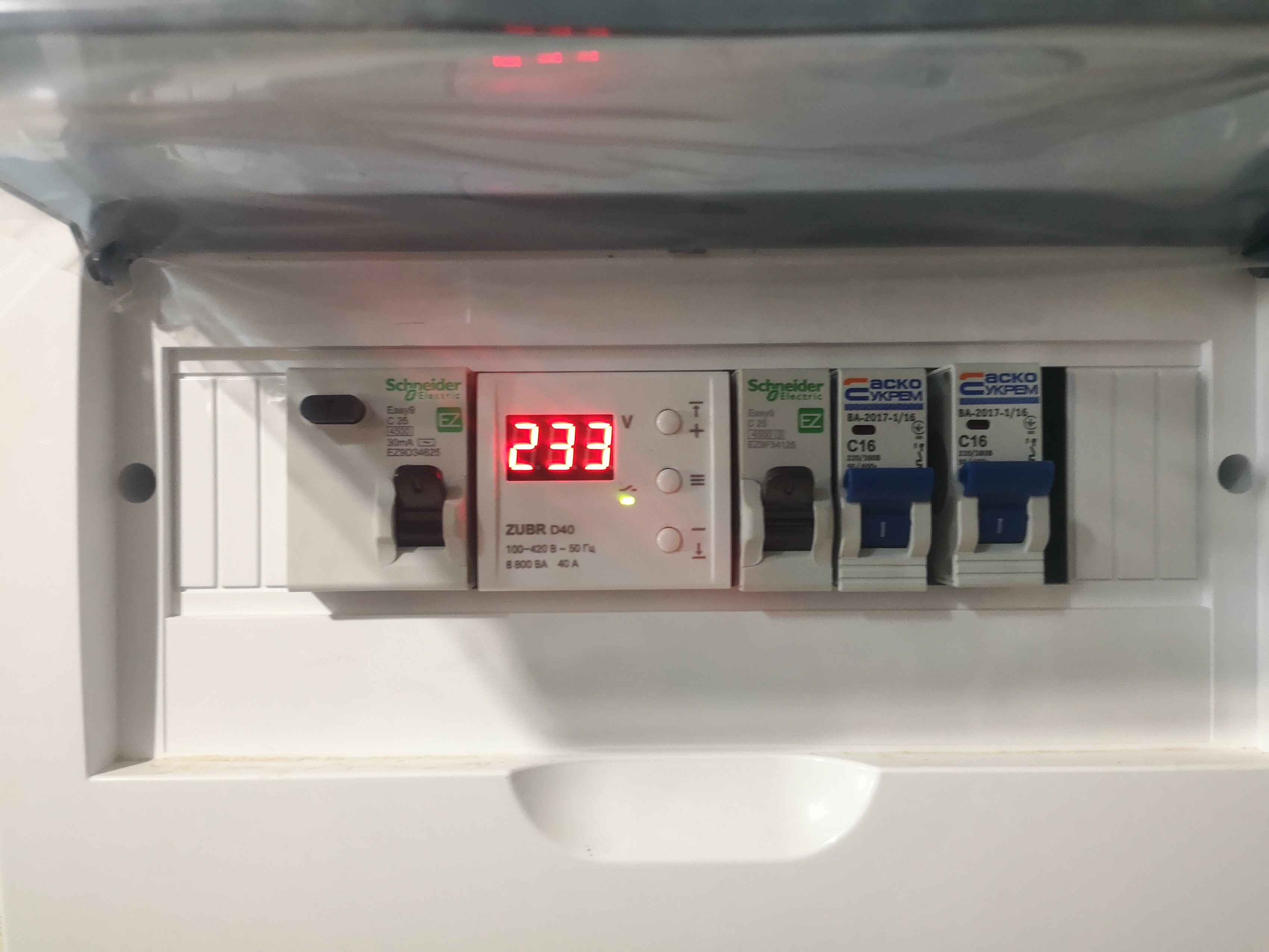

Доброго времени суток. Помогите пожалуйста усовершенствовать электрический щит от застройщика для 1-комнатной квартиры. От застройщика достался такая сборка щита (фото прикрепил), щит на 12 модулей. Вводной 2-полюсный автомат 25 А и счетчик находится на площадке в подъезде. От застройщика сделана проводка на 3 линии. У меня бюджет не большой, по этому я хотел бы не менять всю проводку, а добавить еще 2 линии (Первая на индукционную варочную панель, а вторая на стиралку, сушилку, роутер и полотенцесушитель). Визуальную схему прикрепил. Скажите пожалуйста правильно ли я подобрал все компоненты?

яка у вас потужність підключення?
для ПЗВ та дифавтоматів прийнято вказувати також ток витоку в мА.
роутер під дифавтомат - дивне рішення. він у вас у ванній планується?

Як взнати потужність підключення?
УЗО 40 А, 30 мА, 2 полюса EZ9R34240
Дифавтомат 25 А, 30мА, тип С EZ9D34625
Дифавтомат 16 А, 30мА, тип С EZ9D34616
Просто пральна, сушильна машини і роутер будуть знаходитись в передпокої. А рушникосушарку хотів на окремий автомат, але не хватає місця в щиті. Рушникосушарку впринципі можна підключити до автомата ванної і передпокою.

1 хвилину тому, Pam сказав:
в особистому кабінеті енергокомпанії або світиться на лічильнику (якщо електронний).
по УЗО і дифавтоматам наче норм.
а який перетин кабельних ліній і чим виконана проводка? якщо 2,5 мм.кв. і на розетки і на освітлення, то автомат 16А норм, а 25А то забагато.

1 минуту назад, Andrii Kabanchuk сказал:
У кухні кабель напевно 4 мм. А в кімнаті і передпокої-ванній - 2,5 мм.
6 минут назад, Andrii Kabanchuk сказал:
Якщо вводний автомат 25 А, то скоріше за все потужність підключення 5,5 кВт.
від перетину кабельних ліній залежить номінал атомата, тому маєте знати напевне.
і як з 5,5 кВт ви плануєте індукційку на 7,2 кВт?
кондиціонер планується?
комутація в отому щитку, що на фото, то буде великий гемор, особливо, якщо плануєте робити самі.
моя порада - не пожалійте часу і грошей, поставте щиток на 36/48 модулів.
і тойво, у вас там автомати, дифи і УЗО з характеристикою С - дивіться на характеристику В.

10 минут назад, Pam сказал:
Так от і впало в око - індукційна панель на 7,2 кВт? Як буде з нею жити ввідний автомат на 25А?
На варочную автомат 32 ампера (независимо обычный или диф. ) кабель зх6
Автомат на кухню заменить на два по 16, на него из кухни скорее всего два провода 3х2,5 подкинули. Неверю я про 4 мм2 на кухню.
На стиралку достаточно обычного автомата на 16 ампер и запитать его от узо на 40 вместе с линиями розеток
Зубр заменить с 40 амперного на 63 ампера на 2модуля шириной а не на 3 как сейчас.
Входной автомат от счетчика у вас должен быть на 40 или 50 ампер. Если квартира с электроплитой по плану. Если с газовой - то увы.... Схема с варочной не проканает. Если что с ограничением потребляемой мощности. В индукционках есть такая функция. В приличных индукционках.

1 минуту назад, Vladdi сказал:
В індукційній я в налаштуваннях можу поставити потужність 5 кВт. Я не буду її на всю потужність включати.
2 минуты назад, Andrii Kabanchuk сказал:
Для нормальної розв'язки одна ступень не працює. У ТС за його схемою є конфлікт між дозволеною потужністю та забаганками щодо приладів. Про це вже вище сказано
Є індукційні моделі на два бліна потужністю до 3500В. Вмикаються в звичайну розетку. Для вводу з автоматом 25А саме то)

4 хвилини тому, Andrii Kabanchuk сказав:
УЗО с характеристиками В и С не існує в природі. Це дифавтомати, які суттево відрізняються від ПЗВ (УЗО)

1 час назад, Pam сказал:
Автомат докупити на 10А і посадити на нього роутер.
Пральна і сушильна машинка, і сушарка хай залишаються на дифі 16А. Але майте на увазі щоб разом вони не працювали. То забагато буде для того дифа.
Індукційну варку замініть на двух комфорочну, Вам вистачить з головою.
Так схеми Вам вистачить з головою в бюджеті.

57 минут назад, Energon сказал:
На цей щиток не хватить місця ще на один автомат, а якби й хватало я б краще на рушникосушарку поставив. Мені не важко перезавантажити роутер вручну, або автоматом до якого підключені пральна та сушильна машина. Для чого окремий автомат на роутер?

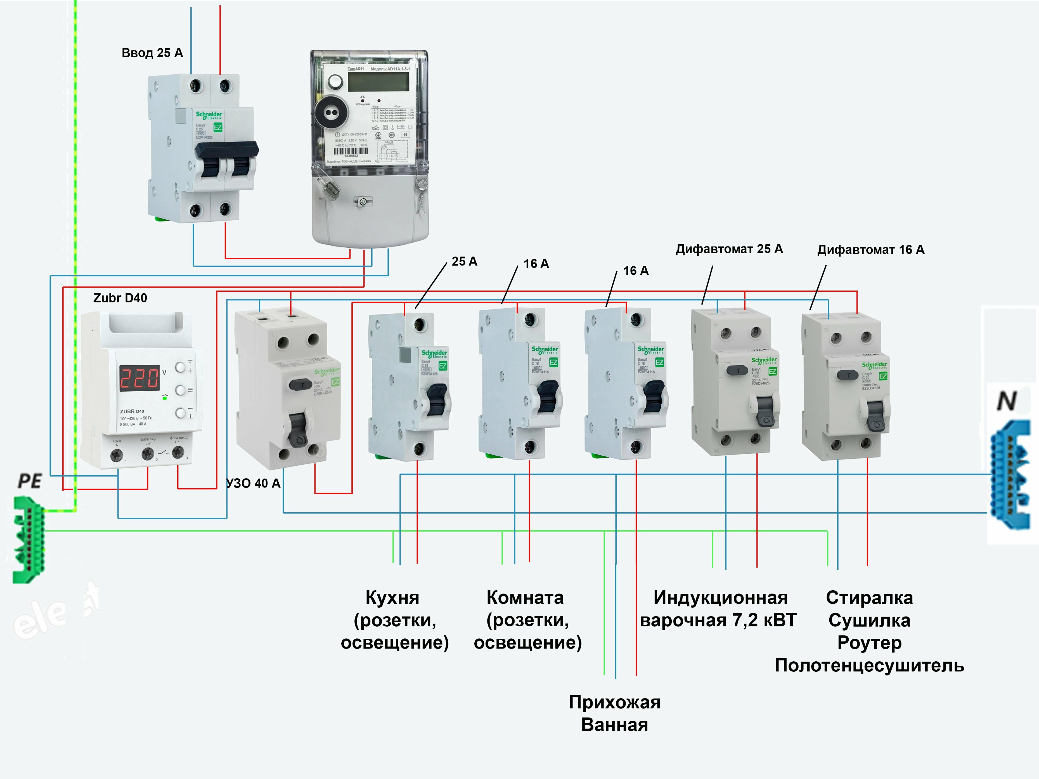

9 минут назад, Pam сказал:
Пралка і сушилка знаходиться в передпокої там де і роутер.
Ок. Я підсказав, діло звичайно Ваше)
8 минут назад, Energon сказал:
Дякую за пораду, думаю Ви праві. Тобто я роблю таку схему, зменшую потужність варильної поверхні на 5 кВт і буде все Ок? Я так розумію, що там стоїть щиток IEK ЩРВ-П-12, або дуже схожий на нього. Вище писали, що буде важко це все підєднати в цьому щиті.
  • Дізлайк 1
Потужність пральної машини 2,3 кВт., а сушильної 1 кВт. То Дифавтомата на 16 А и кабелем 2,5 мм. має вистачати, щоб вони одночасно працювали.
у вас світло на кухні теж буде кабелем 4 мм.кв. розведено під автомат 25А?
ви зараз конфігуруєте щиток виходячи з обмеження по кількості модулів (12), а не по споживчам і кабельним лініям. це принципова помилка.
