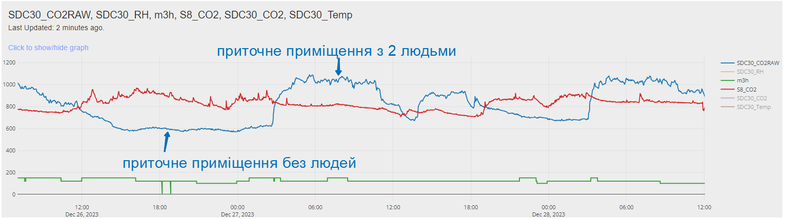

Ось приклад як може відрізнятись рівень СО2 у приточному приміщенні без людей і з людьми (2поверх). Тому бажано мати окремі сенсори у кожному приточному приміщенні. Червоний графік це сенсор у кухні (1поверх), яка є витяжним приміщенням.
Недавно в одному з досліджень у висновках автора прочитав, що сенсори СО2 краще розташовувати не ближче ніж 1.5-2м від розташування голів людей. Якщо 1 людина за робочим столом то >1.5м, якщо дві людини разом за столом або в ліжку, то >2м. Інакше показники виходять завищеними для оцінки повітрообміну, бо навколо людини завжди існує зона підвищеної концентрації.

Я теж так думав поки не встановив більше сенсорів. Графік вверху показує стан приточного приміщення, в якому двері завжди відкриті.
Він також може показувати і швидкість конвекції, тобто наприклад в будинку на УШП з газоблоку і рекуперацією\підігрівом повітря скрізь однакова температура і замість конвекції працює тільки дифузія, а коли будинок на стрічковому фундменті з цегли і вентиляція крізь вікна, то є постійний значний перепад температур між приточним і витяжним повітрям (дельта десь 20°) і навіть без вентиляції температура стін між північними\кутовими кімнатами та центральними відрізняється на 1-2°, що при їх площині дає теж досить суттєву конвекцію. В мене другий тип будинку і жодних протягів немає, але конвекція настільки значна, що видно постійні невеличкі колихання павутиння на стелі чи тонкої бумаги у зачиненому каміні, а по датчику CO2 вирівнювання рівня після відкриття дверей займає всього від 7 до 60 секунд і кругом стає однаковий. У будинках першого типу ніколи не бував, але судячи з вашого графіку, конвекція може бути значно нижча
