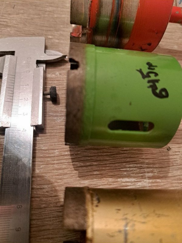

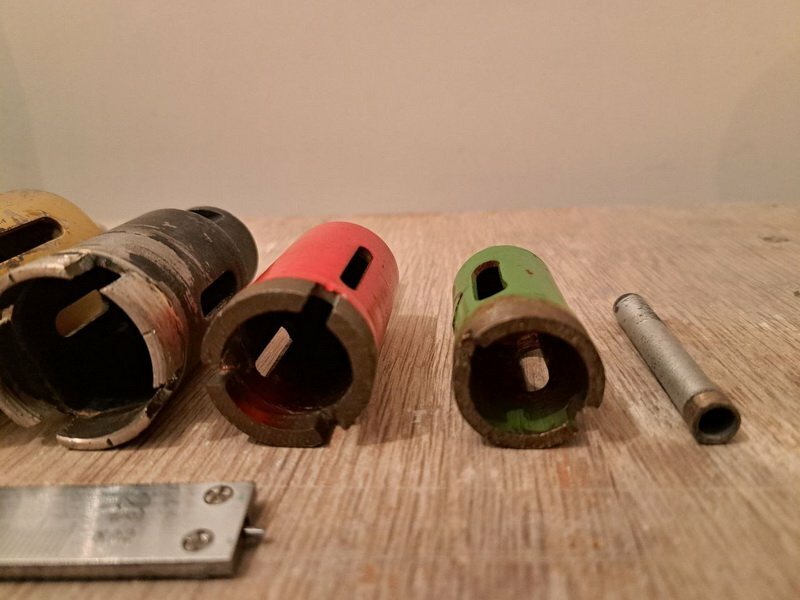

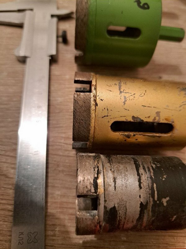

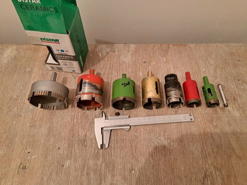

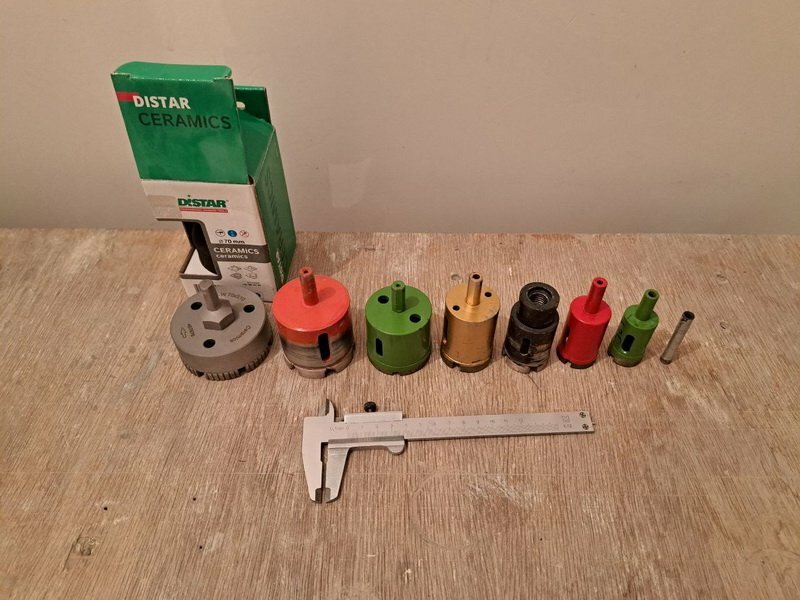

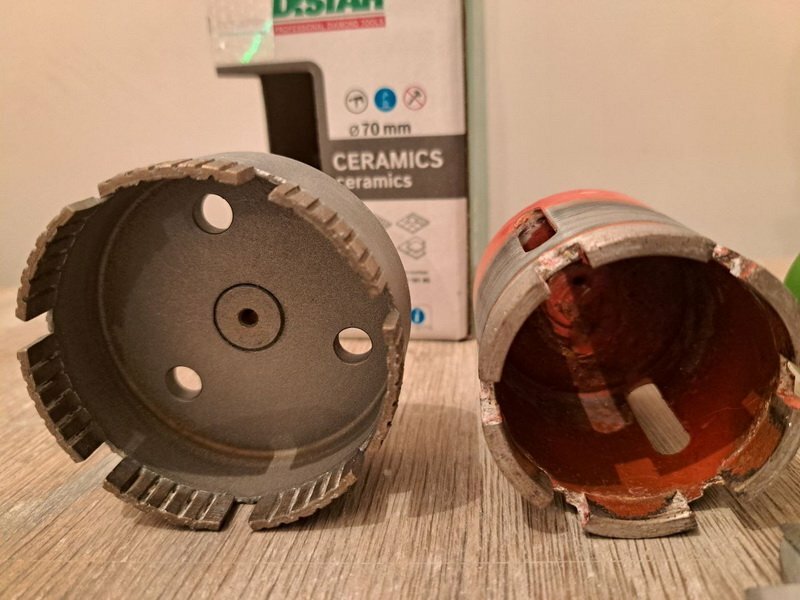

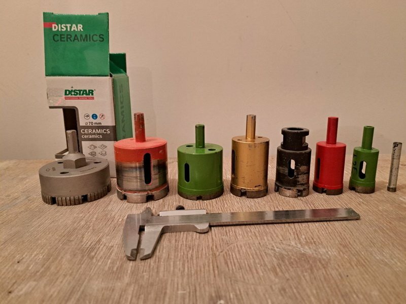

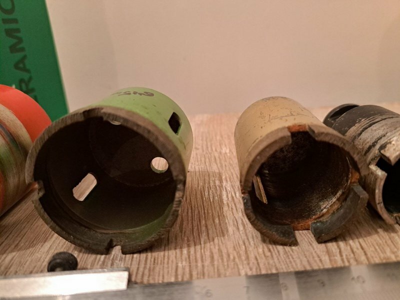

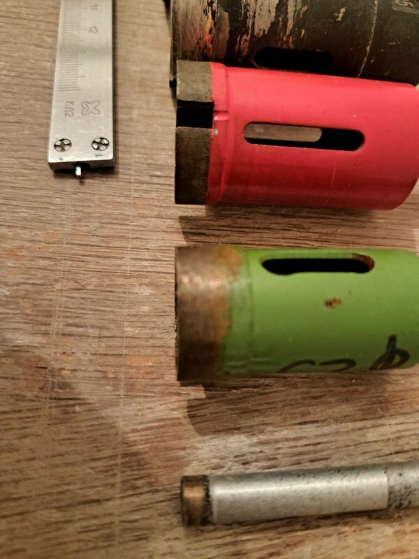

АлександрБ. Опубліковано: 22 січня 2024 Автор Поділитись Опубліковано: 22 січня 2024 (змінено) Приветствую. Тут такое дело ... короче, в соседней теме меня упрекнули в том. что не опубликовал свой отчет о покупке стаба. Устыдившись, вспомнил и про эту тему, которая тоже осталась висеть без финального итога. Что было бы логично. Так я это ... исправляюсь. Покупал на Юности. Все коронки - честный спеченный алмаз, никакой гальваники и напыления. Производители : - одна, для подрозетников - Дистар. - остальные нонейм : - некоторые опытного производства ИСМ, еще старых выпусков. - некоторые не идентифицированы. Главное, сегменты изготовлены по правильной технологии. Минусы такой технологии - толстая стенка коронки. Поэтому дольше и тяжелее сверлится (на несколько минут ). Плюсы - всеядность (бетон с арматурой, керамогранит, стекло - пофиг). Неубиенные. Цены - от 600 до 300 грн за шт. Ну и, конечно, фото : . . . Змінено 22 січня 2024 користувачем АлександрБ. 3 1 Посилання на коментар Поділитися на інших сайтах More sharing options...
naupv Опубліковано: 23 січня 2024 Поділитись Опубліковано: 23 січня 2024 А чорна як в інструмент вставляється? Посилання на коментар Поділитися на інших сайтах More sharing options...
Vitaliy67 Опубліковано: 23 січня 2024 Поділитись Опубліковано: 23 січня 2024 Черная для ушм Посилання на коментар Поділитися на інших сайтах More sharing options...
АлександрБ. Опубліковано: 23 січня 2024 Автор Поділитись Опубліковано: 23 січня 2024 Так, чорна - у варіанті для Болгарки. І плюс, туди можна вкрутити перехідник з паличкою, під звичайний патрон (дрель, шурупокрут). Посилання на коментар Поділитися на інших сайтах More sharing options...
Mystery Опубліковано: 7 червня Поділитись Опубліковано: 7 червня В 22.01.2024 в 21:47, АлександрБ. сказал: Покупал на Юности. - одна, для подрозетников - Дистар. Цены - от 600 до 300 грн за шт. А яка ціна на дістар для підрозетників вийшла на юності? Посилання на коментар Поділитися на інших сайтах More sharing options...
АлександрБ. Опубліковано: 8 червня Автор Поділитись Опубліковано: 8 червня В 22.01.2024 в 21:47, АлександрБ. сказал: Цены - от 600 до 300 грн за шт. По-перше - це ціни минулого року. По-друге - це ціни на ноунейм. ДІСТАР - це геть зовсім інший рівеь цін. Але, і якість та довговічність - відповідна. На ДІСТАР, пам'ятаю, ще до війни була ціна трохи більше тисячі. 1 1 Посилання на коментар Поділитися на інших сайтах More sharing options...
murava Опубліковано: 8 червня Поділитись Опубліковано: 8 червня Нормальний синій дістар зараз буде 2к+ 1 1 Посилання на коментар Поділитися на інших сайтах More sharing options...

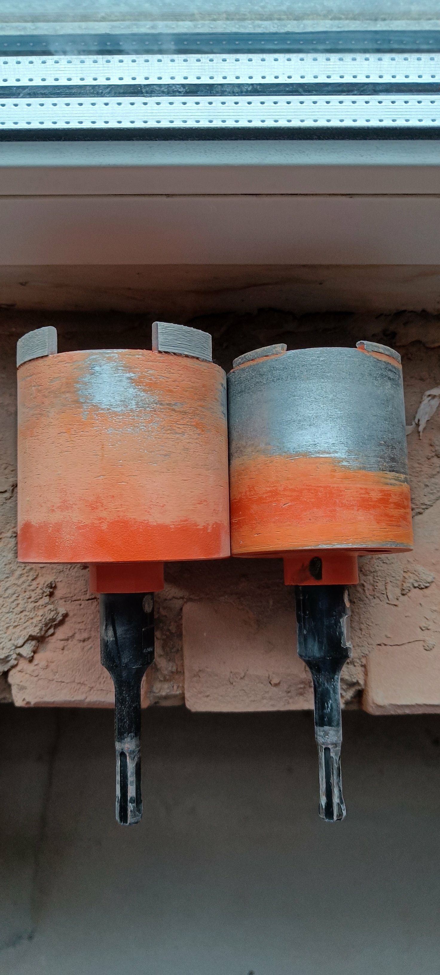

XL.pro Опубліковано: 8 червня Поділитись Опубліковано: 8 червня 1 годину тому, АлександрБ. сказав: По-перше - це ціни минулого року. По-друге - це ціни на ноунейм. ДІСТАР - це геть зовсім інший рівеь цін. Але, і якість та довговічність - відповідна. На ДІСТАР, пам'ятаю, ще до війни була ціна трохи більше тисячі. Алмазного свердла Дістар (помаранчеве, саме дороге) вистачило на 6 отворів в бетоні (без прорізання арматури). Дешевого китайського свердла з Епіцентру за 600 грн вистачило на 50 отворів по цеглі epicentrk.ua/ua/shop/koronka-tverdosplavnaya-a-t-t-po-betonu-75-mm-890004.html 1 1 Посилання на коментар Поділитися на інших сайтах More sharing options...
АлександрБ. Опубліковано: 8 червня Автор Поділитись Опубліковано: 8 червня (змінено) 6 часов назад, XL.pro сказал: вистачило на 6 отворів в бетоні Мені важко якось прокоментувати цю, наведену Вами, статистику. Але : 1. Ця тема була присвячена коронкам для отворів саме у плитці, а не у стінах ( ...чи бетон, ... чи цегла). Тому на моіх фото - Дістарівська коронка саме для плитки. Природньо, також маю і Дістарівську для стін. Теж нарікань не маю досі. Тому, саме як на мене, Ваша статистика іде трохи впереріз з моїм особистим досвідом. Але я не є прохвесіоналом та не працюю ними кожного дня. 2. Бетони, як і цегла - бувають різні. Я би навіть сказав, ну геть дуже різні. Наприклад, цегла-перепал за твердістю наближається до скла. А от мій перший бетон напрочуд легко шліфувався пінопластовою теркою. Я був у захваті від його ніжності, чисто зефір ! 3. Якщо вже й братися за встановлення порівняннь, то було би коректно порівнювати інструменти з однаковим принципом різання. Бо, алмазні інструменти, як відомо, працюють за принципом абразивного різання. А от та Епіцентрівська коронка з зубчиками з ТС, працює за принципом фрезерування. Тобто, порівнювалися різні технологіі, та ще й на різних матеріалах. Змінено 8 червня користувачем АлександрБ. 1 Посилання на коментар Поділитися на інших сайтах More sharing options...
XL.pro Опубліковано: 8 червня Поділитись Опубліковано: 8 червня 1 годину тому, АлександрБ. сказав: Мені важко якось прокоментувати цю, наведену Вами, статистику. Але : 1. Ця тема була присвячена коронкам для отворів саме у плитці, а не у стінах ( ...чи бетон, ... чи цегла). Вибачте, був неуважним Посилання на коментар Поділитися на інших сайтах More sharing options...
