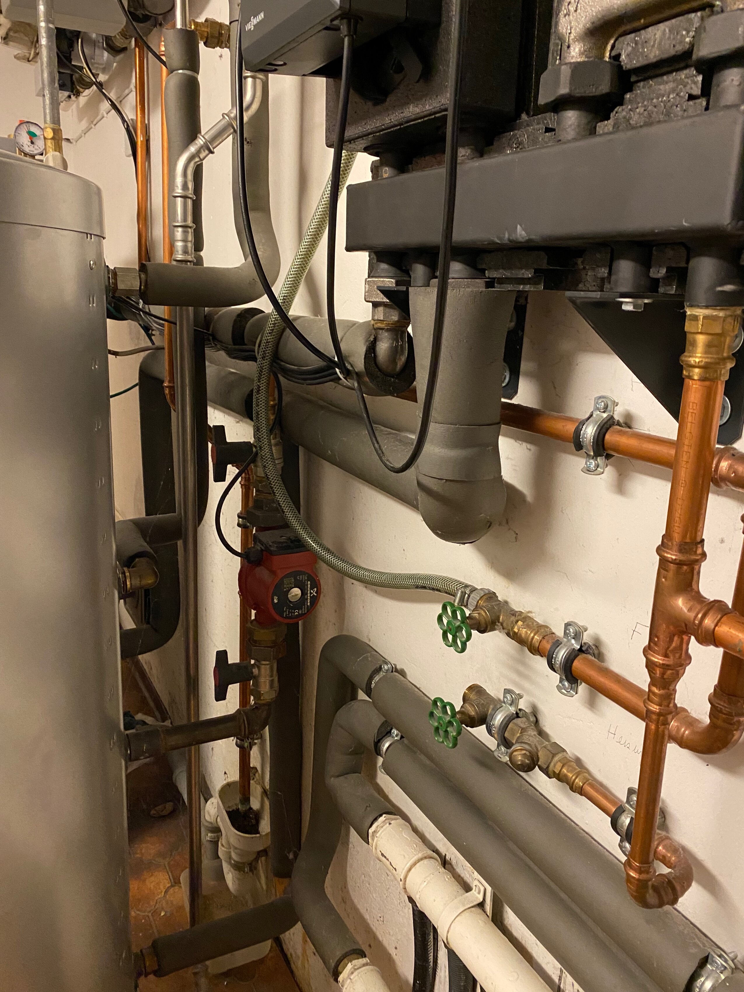

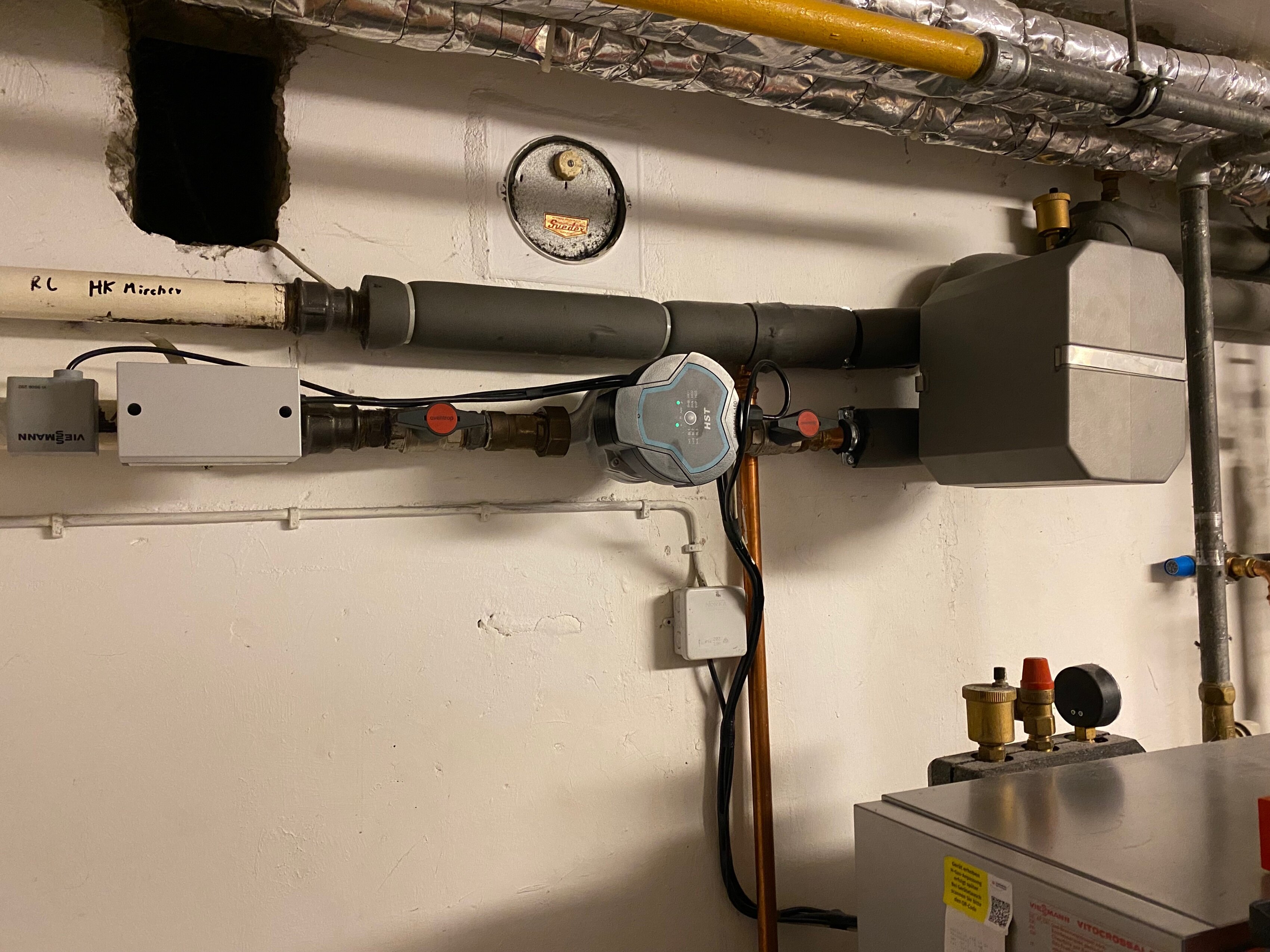

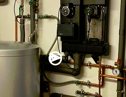

Возможно первичный контур несколько похож, но вторичный иной. Желательно подробное фото обвязки котельной и фото насосных групп со снятыми крышками изоляции.
46 минут назад, SAN67 сказал:
На первой насосной группе снять изоляционную крышку не получается. Там мешает мотор подмеса.

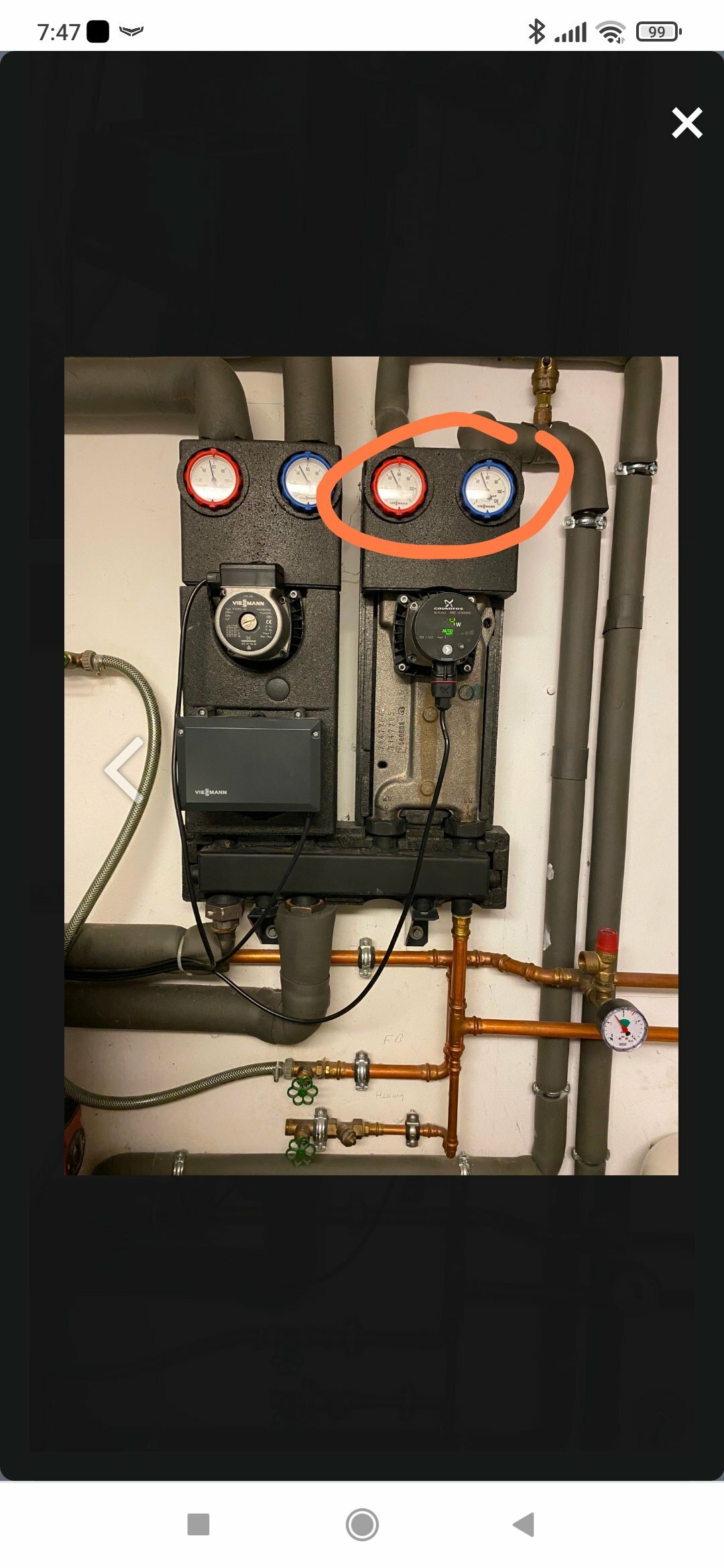

А хіба на останній фотці подача/обратка з підлоги не дорівнює 50 градусів?
Де ви читаєте температуру подачі в підлогу (краще з фото)?
4 минуты назад, shneider_vova сказал:
Там би цікаво взагалі перевірити чи той красівий колектор не має чисто випадково функції гідрострілки
31 минуту назад, shneider_vova сказал:

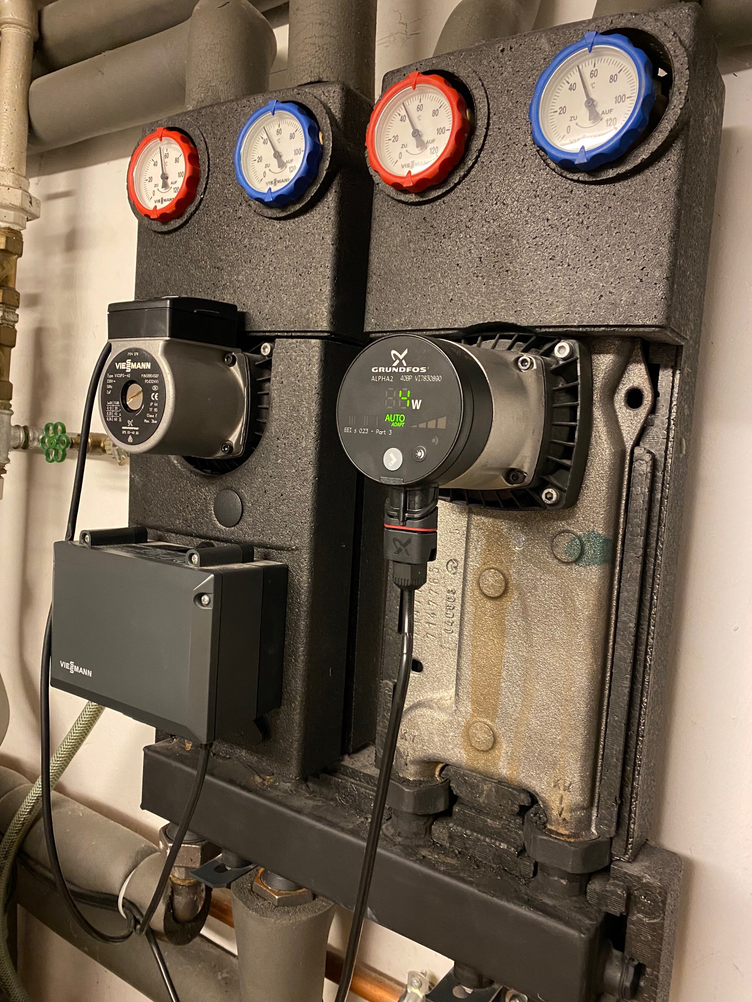

Не. Це стоїть перед теплообмінником. Далі іде сам теплообмінник. Далі ЦН, далі накладний терморегулятор (Viessmann 7151729) далі ще якийсь датчик температури який завʼязаний на підмісі. Температуру подачі в ТП я дивлюся на котлі
Змінено користувачем Юрий2607
Я звісно не дуже розуміюсь на тому, але бачу ці два термометри на 2 трубах, що йдуть на колектор теплої підлоги.
Як можна дивитися на котлі подачу в тп, та де саме на фото термометр з низкою температурою, я не розумію

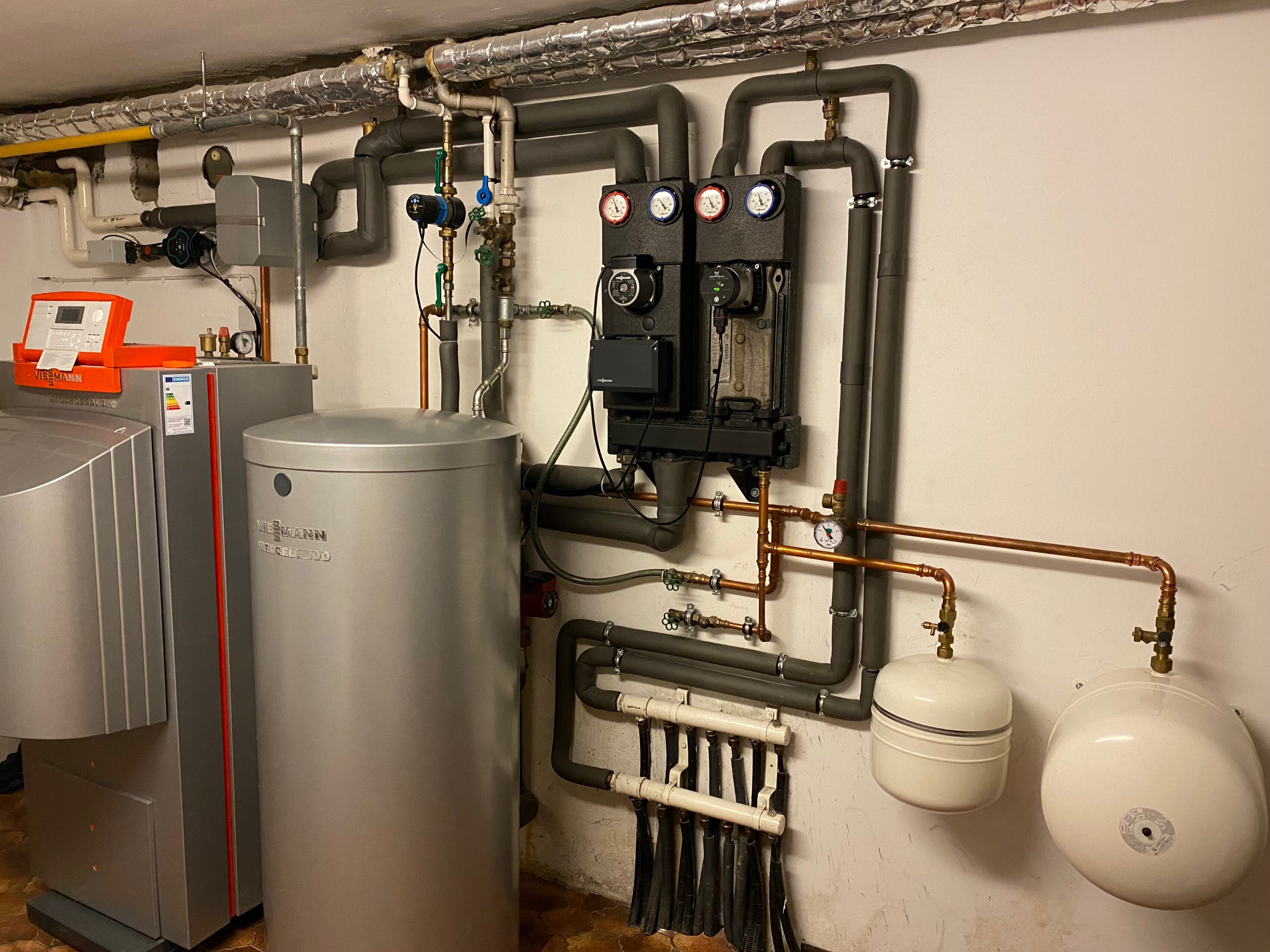

Спасибо за фото. Желательно ещё фото левой стороны котла( подключение).
Судя по фото котла у Вас установлен Viessmann Vitocrossal 300 142 кВт с Vitotronic 100( нашёл в интернете ) . В интернете информация о рабочем давлении данной модели котла противоречивая. В найденных мной инструкциях к данной модели котла указаны
Минимальное рабочее давление системы отопления          0,3 бар
Рабочее давление                                                             0,4 бар
Рабочее давление                                                             0,3 бар
Если в инструкции к Вашему котлу указано первое, то наличие теплообменника обязательное условие, т.к., скорее всего, используемая в системе арматура имеет иные параметры. Если насосный модуль имеет иные параметры, то и он должен устанавливаться после теплообменника. Я считаю, что в схеме первичного контура установлен ГР, а то значит, что перед ним должен устанавливаться ЦН. Отсутствие ЦН перед ГР не может быть компенсировано насосной группой после ГР, а значит расход теплоносителя может значительно отличаться от требуемого. Следовательно и теплообмен будет недостаточным.  Насосная группа питающая теплообменник, судя по фото, имеет регулировку по температуре. Скорее всего, что  придётся её менять.
Котловой термометр, в данном случае, не может показать температуру теплоносителя поступающего в ТП. В данном случае, термометры должны быть установлены перед подающим коллектором ТП и после возвратного коллектора.
Если в инструкции к Вашему котлу указано минимальное давление 0,3 бар., то работа котла при меньшем давлении будет происходить с перегрузкой. Если система отопления менее 47 кВт, то работа котла будет происходить с перегрузкой.
Теплообменник является вторичным источником тепла, т.е. источником тепла для ТП. Некая проблема может возникнуть и при неверно подобранном теплообменнике, т.к., в данном случае, подбор по мощности является некорректным. Желательно делать выбор на основании гидравлических характеристик. Прикинув что-то к чему-то, могу предположить, что мощность ТП находиться между 20 кВт и 26 кВт. По мощности вполне нормально для указанной мощности источника тепла, но  вот гидравлическое сопротивление данного ТП, и это не гадание, а реальность, не соответствует "нормальному". Поэтому проблемка может быть, а может и не быть.

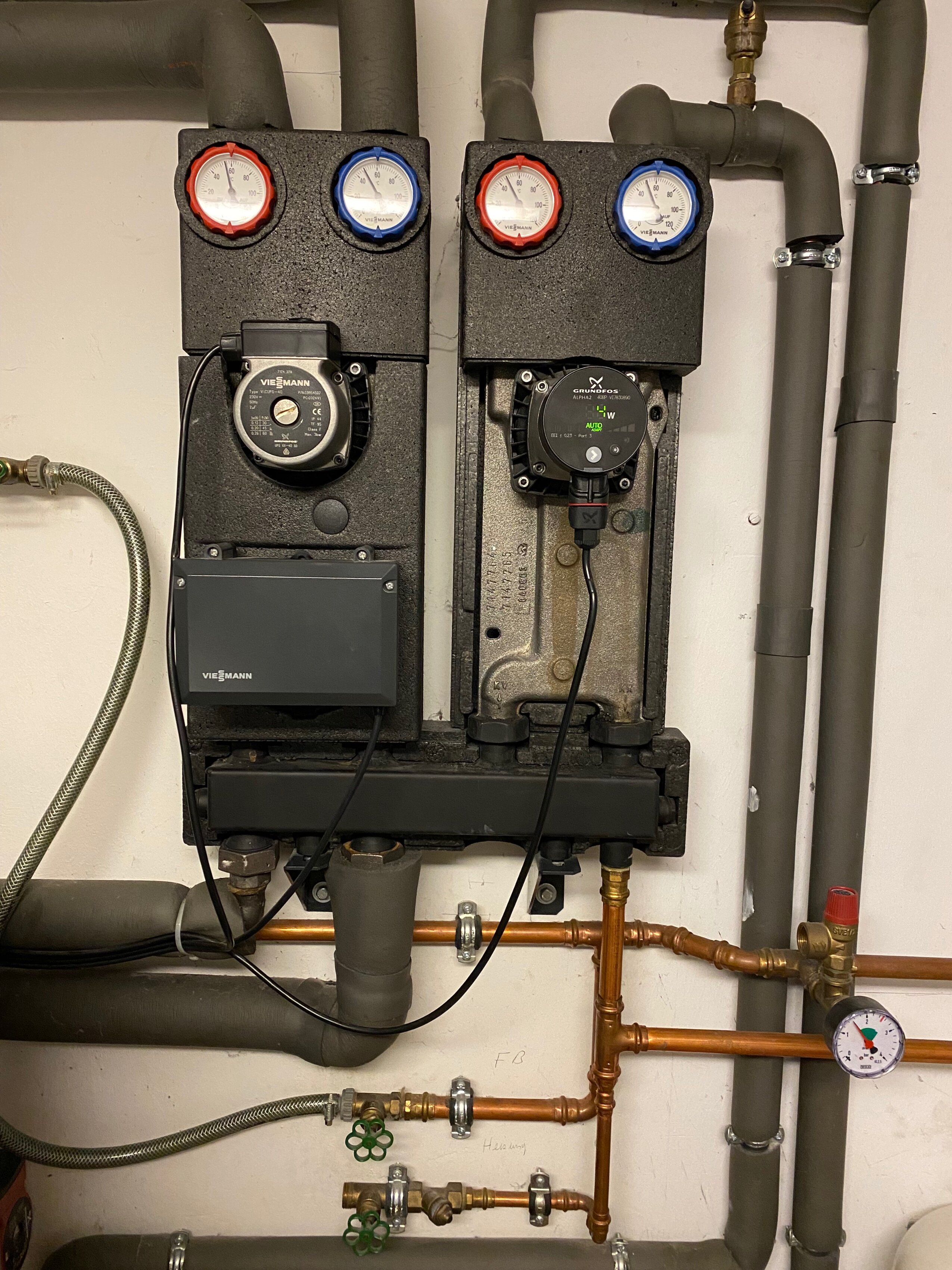

2 часа назад, shneider_vova сказал:
Контур теплообмінника у пацієнта зліва :)
і там нав'язаної всьо згідно схеми як вище намальовано :)
14 годин тому, Юрий2607 сказав:
Оборотами насоса ТП керує контроллер котла? Якщо так, то чи можна побачити розхід?
