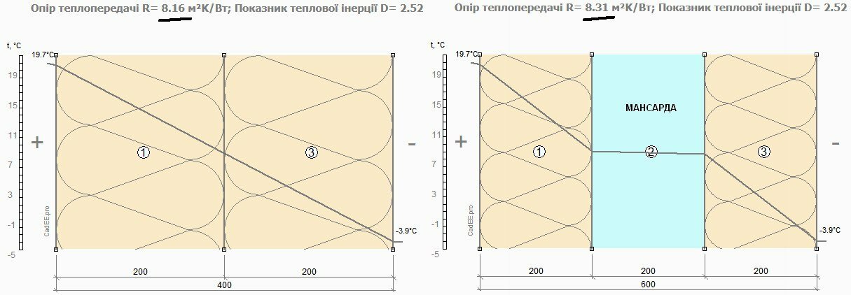

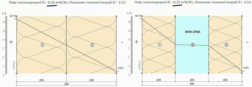

Якщо бути точним: в мене перекриття 25см вати і горище 20см вати на якому +12, це не означає, що перекриття погано утеплене, а означає, що утеплення горища працює, яке до речі зветься мансардою
16 минут назад, normal сказал:
Цікаво, а звідки там беруться градуси, невже з літа залишились?
Тепло тікає з будинку через будь який утеплювач, просто другий шар утеплення (на горищі) його затримує і тому там +10
1 минуту назад, normal сказал:
Ну ось бачите :). У Вас мансарда а у ТС горище, і йому мабуть ті +12 краще зберігти в хаті, але звісно якщо е надхнення то можна скрізь базальт натулити.
Для першого поверху немає різниці чи додавати ті 10см вати в перекриття чи на скати, просто у останньому варіанті мансарда\горище працює як замкнутий повітряний прошарок з плюсовою температурою, в мене там кладовки і інші приміщення, для яких не потрібне опалення, ось що я мав на увазі
Змінено користувачем normal
Замкнутий :)?  Вже все б поцвіло! Просто десь в перекритті теплова діра (великі втрати) і мансарда (горище) стають опалюваним.

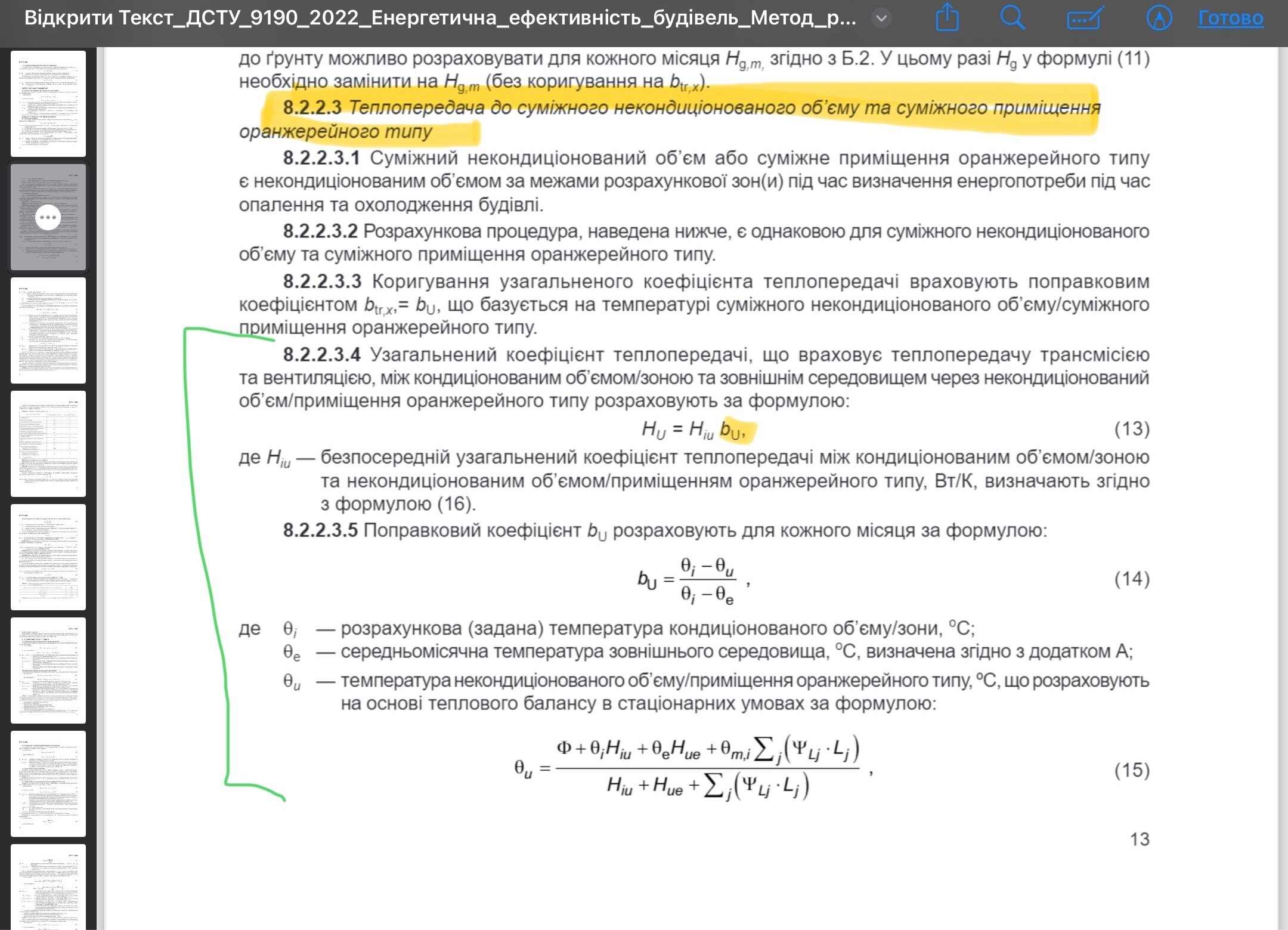

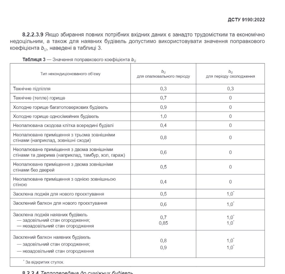

Навіть не замкнуті простори, наприклад лоджія, чи прибудований гараж і т.д., зменшують тепловтрати, що можна розрахувати згідно з ДСТУ 9190.
Можна прорахувати... Уперед!!! Будемо чекати результати прорахунку тут для ТС. Бо потрендіти за розрахунки одне а втілити то друге :) щось мені підказуе що черговий балабол у нас з'явився.

Ось тут ви зовсім не зрозуміли про що було написано вище. Ось чому я так вважаю:
В теплотехніці замкнутий повітряний прошарок означає, що повітря в ньому не заміняється (вентилюється) повітрям ззовні. Повітря в ньому нагрівається від джерела тепла і залишається нагрітим і не може нікуди втекти. Показані скріншоти розрахунку теплотехніки підтверджують, що саме це мав на увазі п. normal. Проте ви пишете про діру в перекритті і теплові діри (що це? Як чорні діри тільки теплі?). Про те, що горище стає опалюваним. Для чого це написано незрозуміло. Напевно без системи опалення воно не опалюване, чи не так?

Тепер щодо слабо. Що не ясно? До чого претензії? А) Що можна розрахувати тепловтрати, враховуючи неоплювані приміщення? Б) Що тепловтрати будуть менші? В)Що я можу це порахувати?

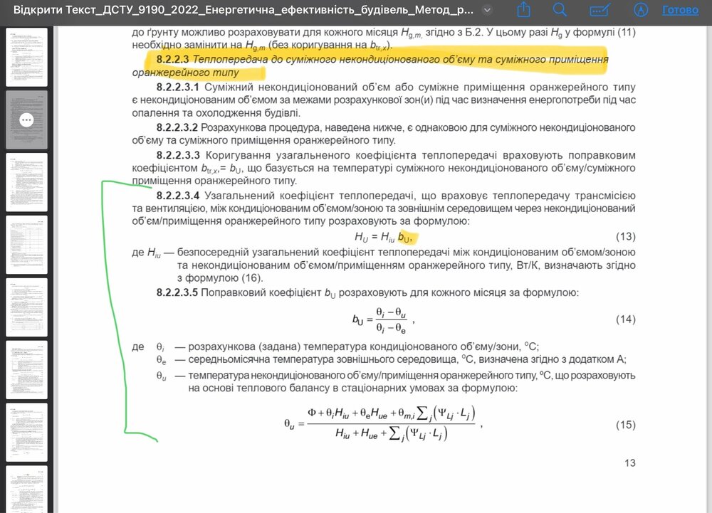

Додав скріншоти на норми про розрахунок, який я згадував + розрахунок для некондиціонованого обʼєму табл. 5.1 п.п 2. Розрахунок мій, правда не для випадку ТС, спробуйте розгадати загадку чому.
