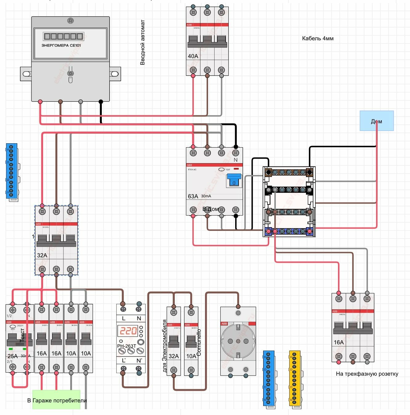

makita Опубліковано: 31 січня Поділитись Опубліковано: 31 січня зараз маю таку схему в першому щитку(всього іх три-головний(на схемі),в подвалі,в будинку)- від УЗО на 63А ідуть три фази і Ноль далі в підвал і будинок. Планую переробити схему як на малюнку,щоб вивести три фази для зарядного пристрою. Правильно чи ні? 1 Посилання на коментар Поділитися на інших сайтах More sharing options...

BugS Опубліковано: 31 січня Поділитись Опубліковано: 31 січня Я би не ставив загальне ПЗВ на весь будинок, тільки на окремі групи. 1 Посилання на коментар Поділитися на інших сайтах More sharing options...
makita Опубліковано: 31 січня Автор Поділитись Опубліковано: 31 січня (змінено) 11 минут назад, BugS сказал: Я би не ставив загальне ПЗВ на весь будинок, тільки на окремі групи. це не вся схема будинку. Далі там є їх три штуки.(пзв) В мене питання про підключення 3х фазної розетки сразу після ПЗВ - так можна чи краще підєднатися біля автомату трьохполюсного на 32А і потім ставити ПЗВ і автомат ? Змінено 31 січня користувачем makita 1 Посилання на коментар Поділитися на інших сайтах More sharing options...
BugS Опубліковано: 31 січня Поділитись Опубліковано: 31 січня 11 хвилин тому, makita сказав: 14 хвилин тому, makita сказав: це не вся схема будинку. Далі там є їх три штуки.(пзв) м є їх три штуки.(пзв) В мене питання про підключення 3х фазної розетки сразу після ПЗВ - так можна чи краще підєднатися біля автомату трьохполюсного на 32А і потім ставити ПЗВ і автомат ? підєднатися біля автомату трьохполюсного на 32А і потім ставити ПЗВ і автомат. Навіщо вам загальний ПЗВ 30мА на вводі в будинок? При його спрацюванні залишите весь будинок без світла. 1 Посилання на коментар Поділитися на інших сайтах More sharing options...

aleksey02 Опубліковано: 18 лютого Поділитись Опубліковано: 18 лютого УЗО для зарядки авто не нужно, у большинства зарядок оно встроенное. 1 Посилання на коментар Поділитися на інших сайтах More sharing options...
