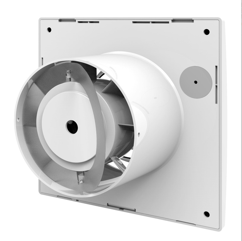

Да я вот такой по ходу и буду ставить. Просто таймер, в ванной когда не хочешь чтобы гремело - выключаешь, включаешь - выключится по таймеру. Смотрю на Вентс Квайт 100 Т, но не вижу чтобы был обратный клапан. Интересно - можно ли к нему прикрутить обратный клапан? Или может уже есть такая модель? Не могу найти.
1 година тому, riselost сказав:
Сам зворотній клапан там звісно суперовий 🤣
Думаю можна такий поставити, але з досвіду скажу що такий клапан задовбе своїм клацанням коли буде закриватися (стукає сам клапан при ударі коли закривається). А також може привідкриватися від зворотньої тяги, наприклад коли двері відкрити клапан може трохи відкритися і закритися, або від вітру. Краще був би якийсь підпружинений, але такий вентилятор не зможе його відкрити.

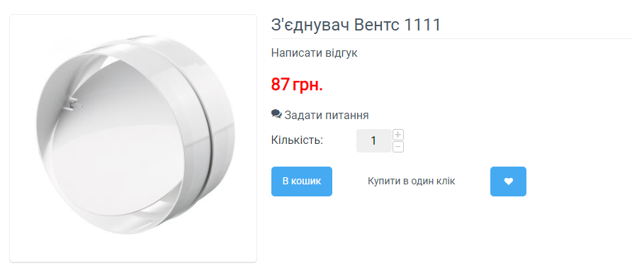

Нашел еще вот такое вот, этой же фирмы...
с виду там да... какая то как прозрачная приблуда... но работать хотя бы как-то должна?
epicentrk.ua/shop/obratnyy-klapan-ko-100.html
Пластик должен быть получше, но получается погромче? Был как-то в гостинице, там такой пластиковый клапан гремит постоянно, тум дум тум дум по голове... 😕
В мене один зворотній клапан у решітки на фасаді, на самому вентиляторі немає, між ними десь 3м і майже не чути коли клапан стукає
В мене такий
vents-shop.com.ua/ventilyator-vents-125-kvayt-mayld-t/
Особливо не клацає, принаймні, мені не заважає. В вітряну погоду - так, можна почути. Як є питання - задавайте. Відео можу зняти
