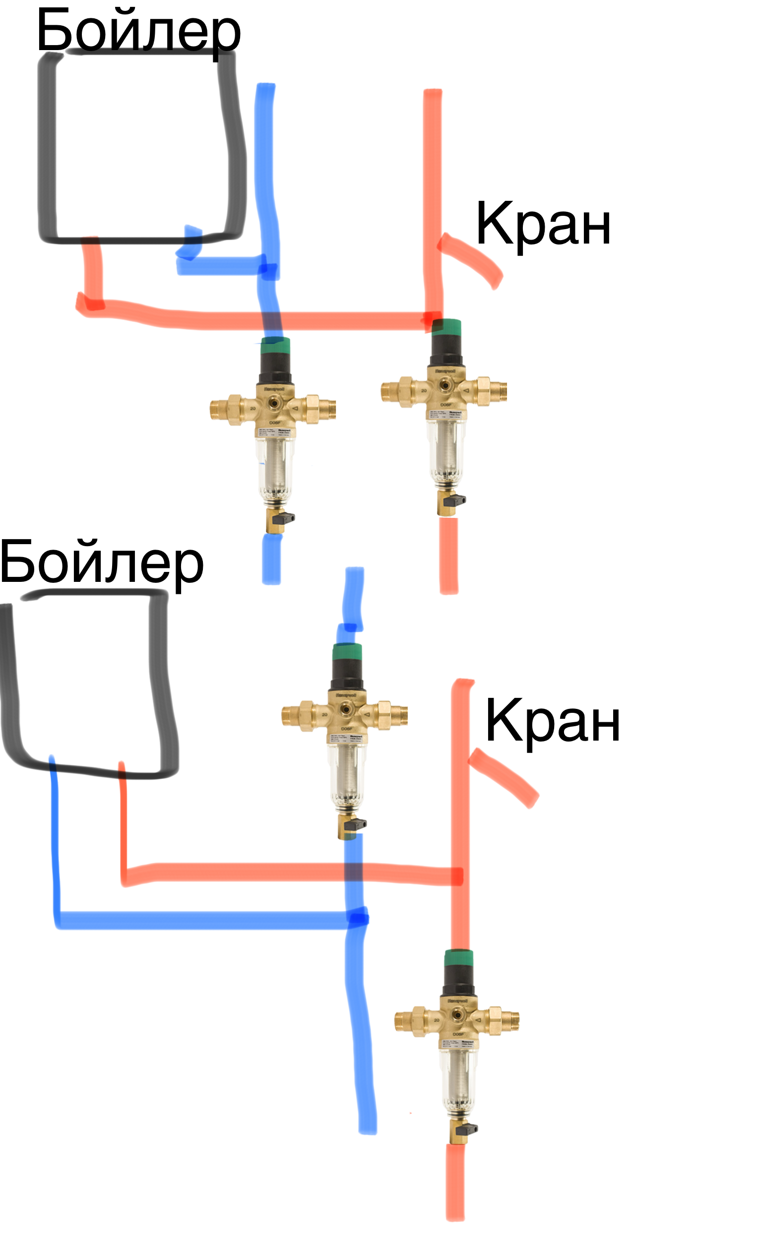

Доброго времени суток. Столкнулся с проблемой в выборе места установки данного фильтра (с редуктором). Чтоб долго не расписывать всё схематически отобразил на рисунке. Буду благодарен за советы.
5 минут назад, murava сказал:
Первый правильно.
Учтите, что на горячую воду чуток иной ставится.
Да, с латунной колбой. Спасибо за подсказку

В 14.02.2024 в 18:55, murava сказал:
Первый правильно.
Подскажите по второй схеме, пожалуйста. Будет ли ощутимо падение давления в системе? Или какая причина установки фильтра после тройника? Спасибо
40 минут назад, Ultoris сказал:
Причина наверное в необходимости стабилизации давления от сети ГВС.  Более целесообразно установить редуктор до тройника , но такой схемы для сравнения  не предлагалось :)
33 минуты назад, murava сказал:
На второй схеме как раз редуктор после тройника. Если сначала редуктор, потом тройник и на выходе с бойлера ещё один редуктор на ГВС - рабочая схема будет?
02.03.2024 в 18:08, murava сказав:
Нет сенса два раза ставить редуктор: до бойлера и после него
Багато редукторів і фільтрів не буває, коли люди самі роблять, чи забув? :)
А я би редуктор після бойлеру ставив.
На мою думку, це захищає всю трасу ГВС включно зі шлангами підводки від надлишкового тиску.
Окрім того подовжує життя полімерних трубопроводів, на стан яких впливають температура та тиск.
26 минут назад, Фрай сказал:
Тобто сам бойлер захищати не треба?
Я мав на увазі окрім редуктора на ХВС.
