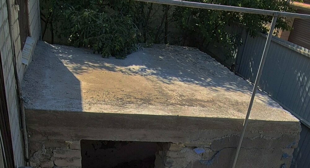

V.K.L Опубліковано: 24 липня Поділитись Опубліковано: 24 липня Благодарю! А может не придумывать и сделать как Вы советовали выше, могу показать крышу. Ни каких парапетов не будет, будет только по кругу планка капельная и сзади где листья деревьев будет сток Посилання на коментар Поділитися на інших сайтах More sharing options...
Propeller Опубліковано: 24 липня Поділитись Опубліковано: 24 липня Если нижнее фото - это уже под нанесение, то не вижу препятствий. Единственное имейте под рукой немного бензина, чтобы приготовить грунт под эту мастику. Грунт = 70% мастики + 30% бенза. И не курить. Расход грунта где-то 150-200 мл на квадрат. 1 Посилання на коментар Поділитися на інших сайтах More sharing options...
V.K.L Опубліковано: 24 липня Поділитись Опубліковано: 24 липня 24 минуты назад, Propeller сказал: Если нижнее фото - это уже под нанесение, то не вижу препятствий. да уже стяжка сделана, но она шероховата, или не страшно. У меня есть праймер битумный, ведро видел но не открывал) Мастика полімерно-бітумна «Поліеласт» или любая какая есть в эпике? и затем ее обмазываем алюминевой, так? Сколько лучше слоев давать битумной? и как сделать примыкание к дому, флезелином, геотекстилем? И еще вопросик. отмостка -от дома отошла немного чем заделать эту щель? Посилання на коментар Поділитися на інших сайтах More sharing options...
Propeller Опубліковано: 24 липня Поділитись Опубліковано: 24 липня (змінено) 2 часа назад, V.K.L сказал: да уже стяжка сделана, но она шероховата, или не страшно. У меня есть праймер битумный, ведро видел но не открывал) Мастика полімерно-бітумна «Поліеласт» или любая какая есть в эпике? и затем ее обмазываем алюминевой, так? Сколько лучше слоев давать битумной? и как сделать примыкание к дому, флезелином, геотекстилем? И еще вопросик. отмостка -от дома отошла немного чем заделать эту щель? Жалательно стяжку шлифонуть. Снять бугорки. Болгарку на низкие обороты, круглую насадку под липучку и наждачный круг на липучке зерно 60-80. относительно "сколько слоев" - читайте инструкцию и делайте по ней. Примыкания. Проармировать гидру геотекстилем (плотность 60-100 гр/мкв). По отмостке....там около 5 мм. Если честно я бы забил.Придумывать там выкружки из герметика..... Змінено 24 липня користувачем Propeller 1 Посилання на коментар Поділитися на інших сайтах More sharing options...

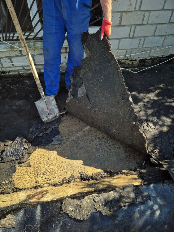

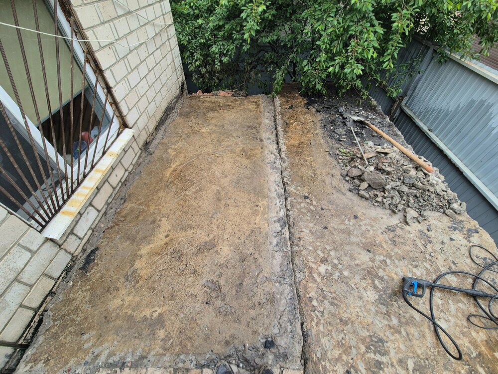

V.K.L Опубліковано: В понеділок в 12:18 Поділитись Опубліковано: В понеділок в 12:18 Нужно показать учителю🙂 Что мне ге понравилось- обувь приклеивалась к слою праймера, в некоторых местах оторвалась от плиты.., хотя когда мазал все старался промазать хорошо . Валиком у меня не получилось придипал к геотекстилю и открывал его, скорее всего опыт нужен. Пришлось и босиком и в тапочках ходить и проглаживать кистью. Зрительно нет пузырей, солнышко повернётся и прогреется. Осталось пол ведра, думаю через день другим валиком хорошо промазать и он дрлжен по логике сцепиться с нижним слоем? Да не хватило, не смог попасть в эпик, закатал так опасные места закрыл. Посилання на коментар Поділитися на інших сайтах More sharing options...
