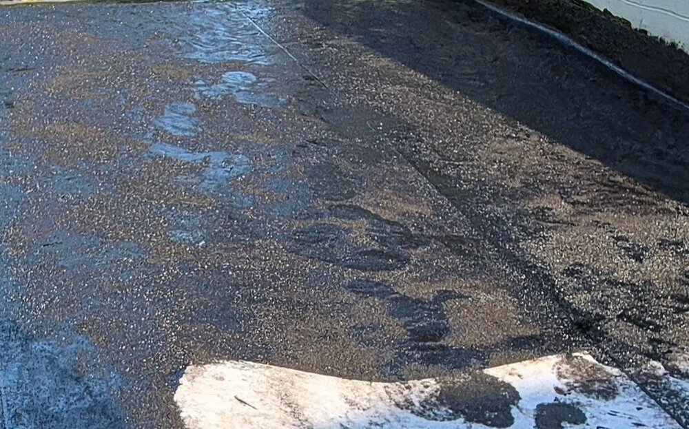

V.K.L Опубліковано: 12 серпня Поділитись Опубліковано: 12 серпня 6 часов назад, АлександрБ. сказал: Ну отливы же не забудешь вставить ? Я их поверх буду крепить. Вот что получилось после первого слоя фото. Кстати 20 кг мне не хватило на 2 слоя, докуплю завтра еще 20 кг закатаю то что не закатал дам пару дней просохнуть и катану 3 слоем) Посилання на коментар Поділитися на інших сайтах More sharing options...

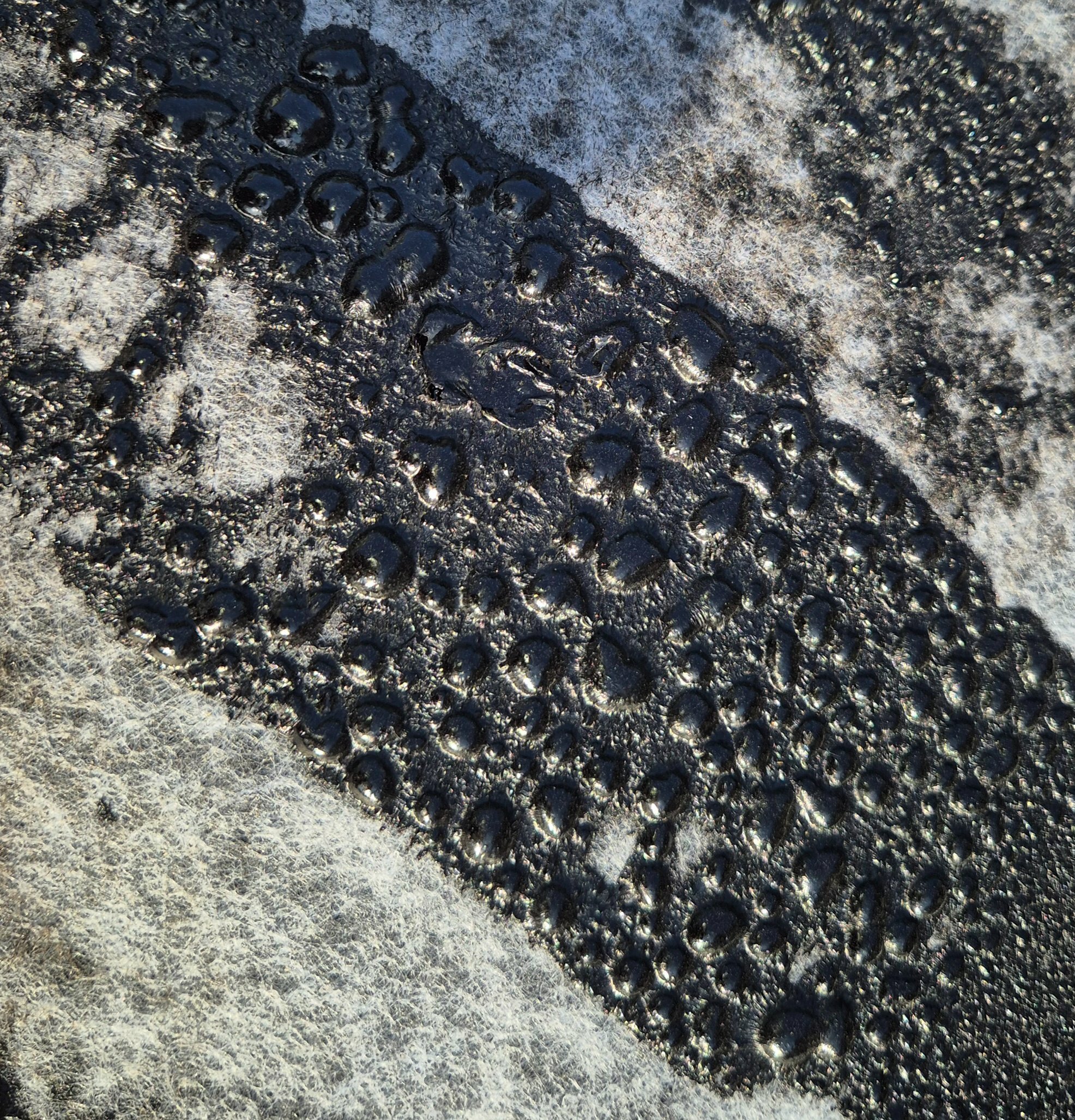

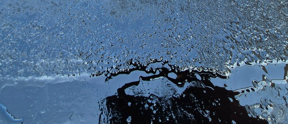

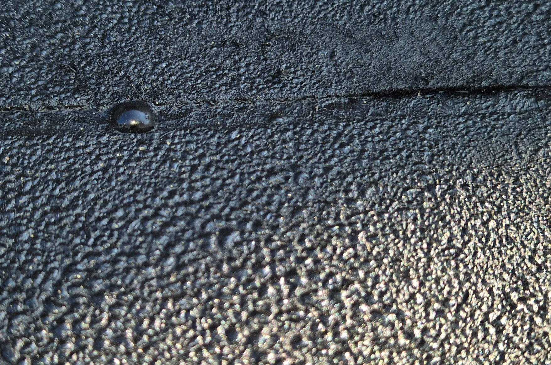

V.K.L Опубліковано: 23 серпня Поділитись Опубліковано: 23 серпня Уважаемый Propeller! нужны советы 💯 Спустя неделю, после второго слоя, есть места почему то не подсыхают, да там немного жирный слой и пальцем нажимая оно-место мягкое. Появились в некоторых местах пузыри отчего не знаю, вроде как под волокном, прорезал заполнил и промазал. Может не может высохнцть из за жары? Хочу вскрыть третий раз или это лишнее? Кстати я думал что серебрянка есть, а по итогу ее нет, хотя у родителей была но увы нет ,как теперь поступить? Посилання на коментар Поділитися на інших сайтах More sharing options...
Propeller Опубліковано: 23 серпня Поділитись Опубліковано: 23 серпня Это нормальное поведение вязких покрытий на основе растворителя. С полиуретанами та же песня. Причина - толщина слоя. После нанесения растворитель начинает испаряться. И в первую очередь , естественно, с поверхности нанесенного покрытия.И на поверхности образуется корочка. Если расход штатный и толщина нанесенного слоя в норме , растворитель успевает испариться со все толщина слоя. Если слой толстый (расход при нанесении превышал рекомендованый), то с поверхности растворитель уходит, а растворитель в теле слоя не успевает это сделать до формирования на поверхности слоя корочки, которая прпятствует выходу паров растворителя из тела слоя покрытия. Баночка закрылась. При этом высокая температура ускоряет образование корочки и разогревает тело слоя покрытия. Растворитель под корочкой сохраняет мастику "жидкой", и расширяясь начинает создавать избыточное давление под коркой, что приводит к хлопунам (пузырям). Дайте крыше перезимовать. Покрытие стабилизируется и в следующем году , если буде желание, выработайте остаток мастики. 1 Посилання на коментар Поділитися на інших сайтах More sharing options...
