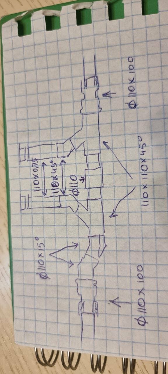

новый список к схеме.
примерный. прошу проверить список.
Муфта переходная пластик/чугун ф110 х 100 - 2шт.
Тройник ф 110 х 110 х 45° - 2шт.
Отвод ф 110 х 45° - 2шт.
Отвод ф 110 х 15° - 2шт.
Муфта ремонтная ф 110 - 1шт.
Труба ф 110 х 1м.- 2шт.
Заглушка ф 110 - 2шт.

1 година тому, Olesa сказав:
Одна з цих муфт має одягатись на трубу , тобто потрібна інша.
Чому ви волієте вивести труби іменно вертикально , менше переломів менше проблем. Виводьте безпосередньо під кутом 45гр.

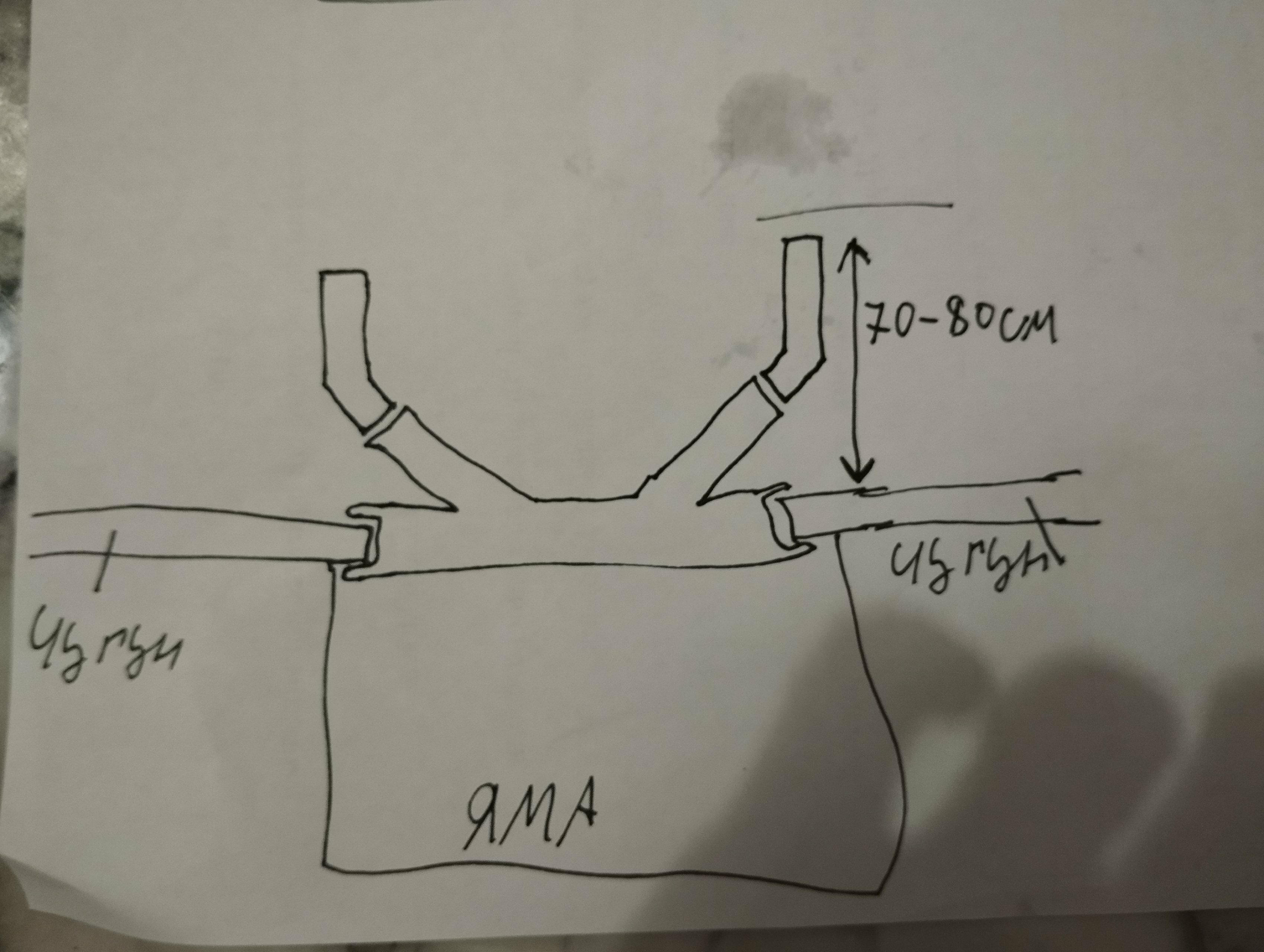

там будет подниматься кирпичные стены. на 70 мм примерно. выше уровня земли на 2-3 кирпича. крышка из листовой стали. надо чтоб отверстия ревизии были максимально близко к крышке изнутри.
или даже выходили за пределы крышки в верх.
яма и крышка это фигня. яму можно засыпать. но надо ямой должны быть отверстия ревизии. этого я конечно делать не буду. это для примера

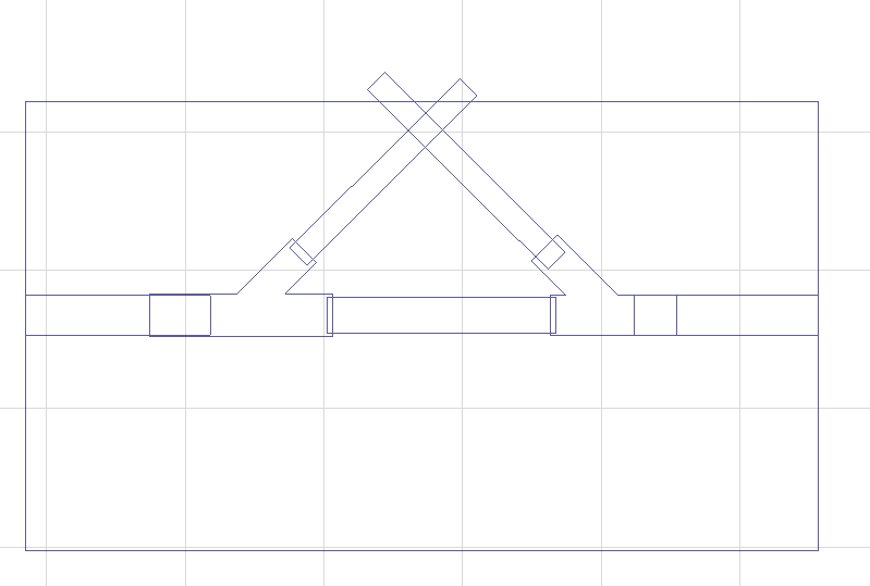

новый список к последнему фото которое боком
Змінено користувачем Olesa
48 хвилин тому, Olesa сказав:

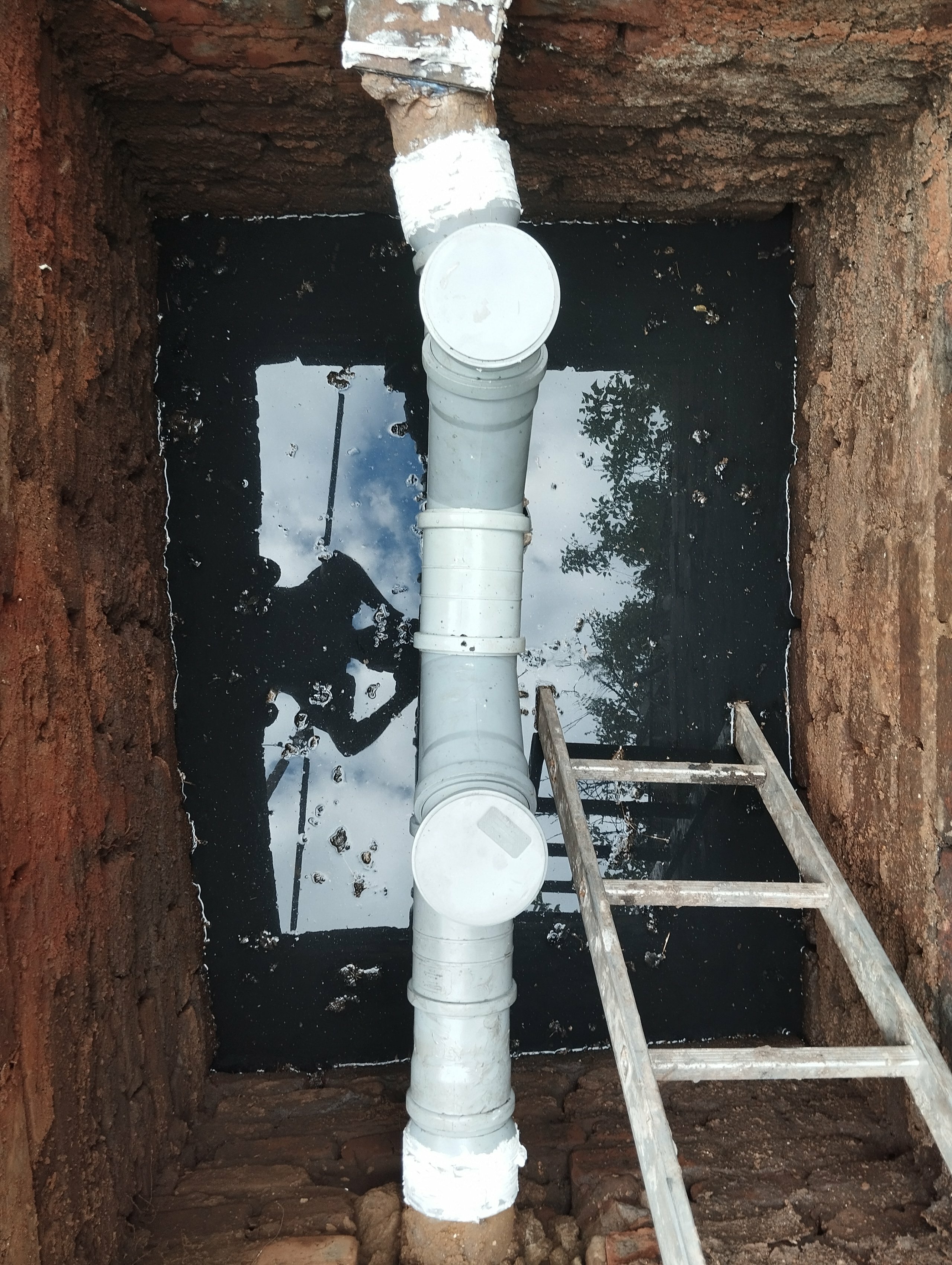

Я мав на увазі вивести труби ревізії ось так , малюнок трохи неправильний , щоб труби не зустрілись трійники потрібно буде розвернути на декілька градусів один відносно другого.
Я так розумію ця яма та люк вам потрібні лише для доступу до ревізій ?  Якщо вивести так як я намалював то не потрібно мурувати стінки та ставити люк , просто з землі будуть стирчати кінці труб.

Перший перехід з чугуна на пластик має буде 125 х 110мм , тобто пластикова частина має одягатись на чугун.
І краще спочатку поставити трійник ревізії , а вже потім рівняти колінами трубу в один рівень , чистити буде легше.
ПС.. І труби мають бути рижі.

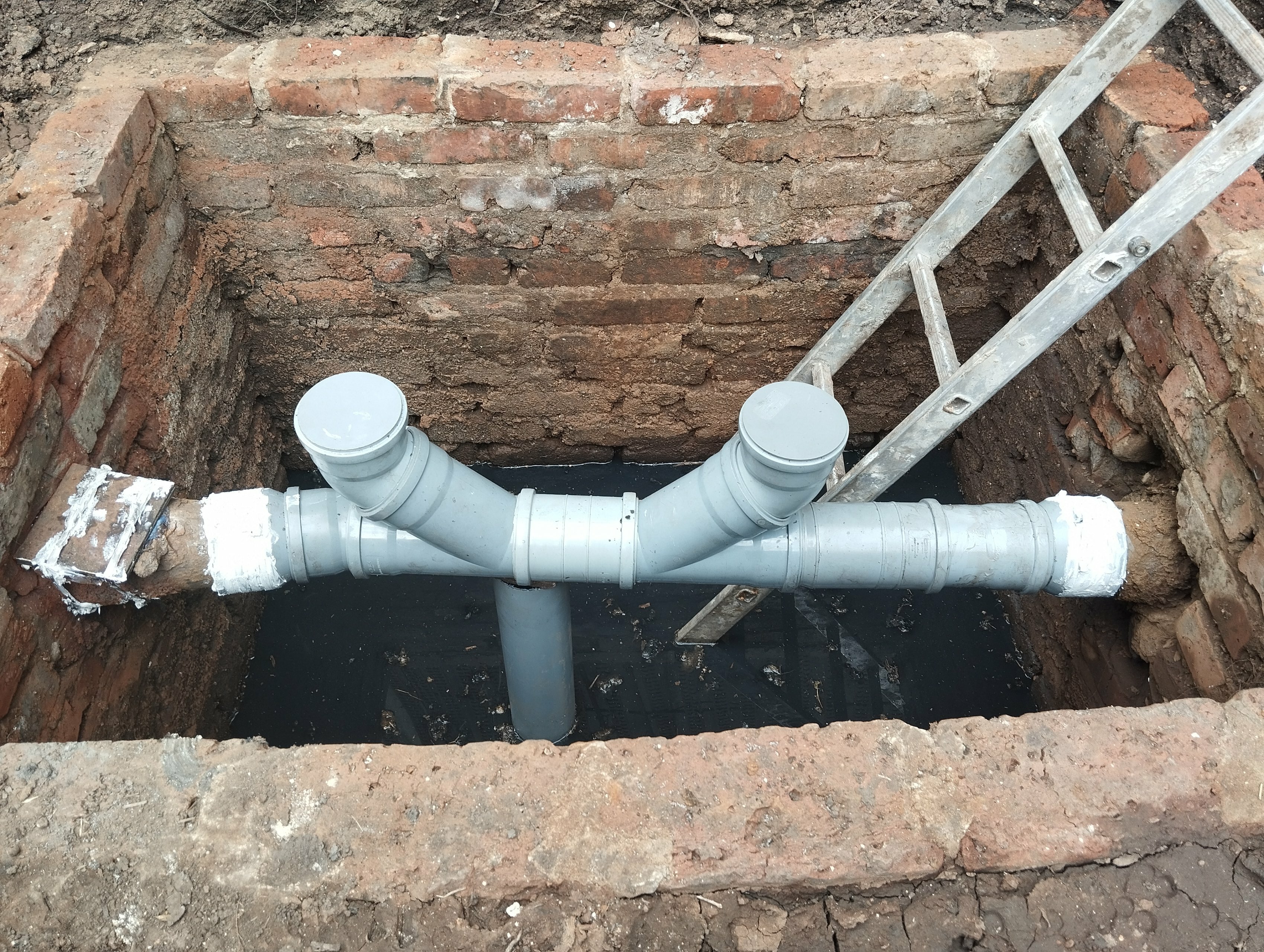

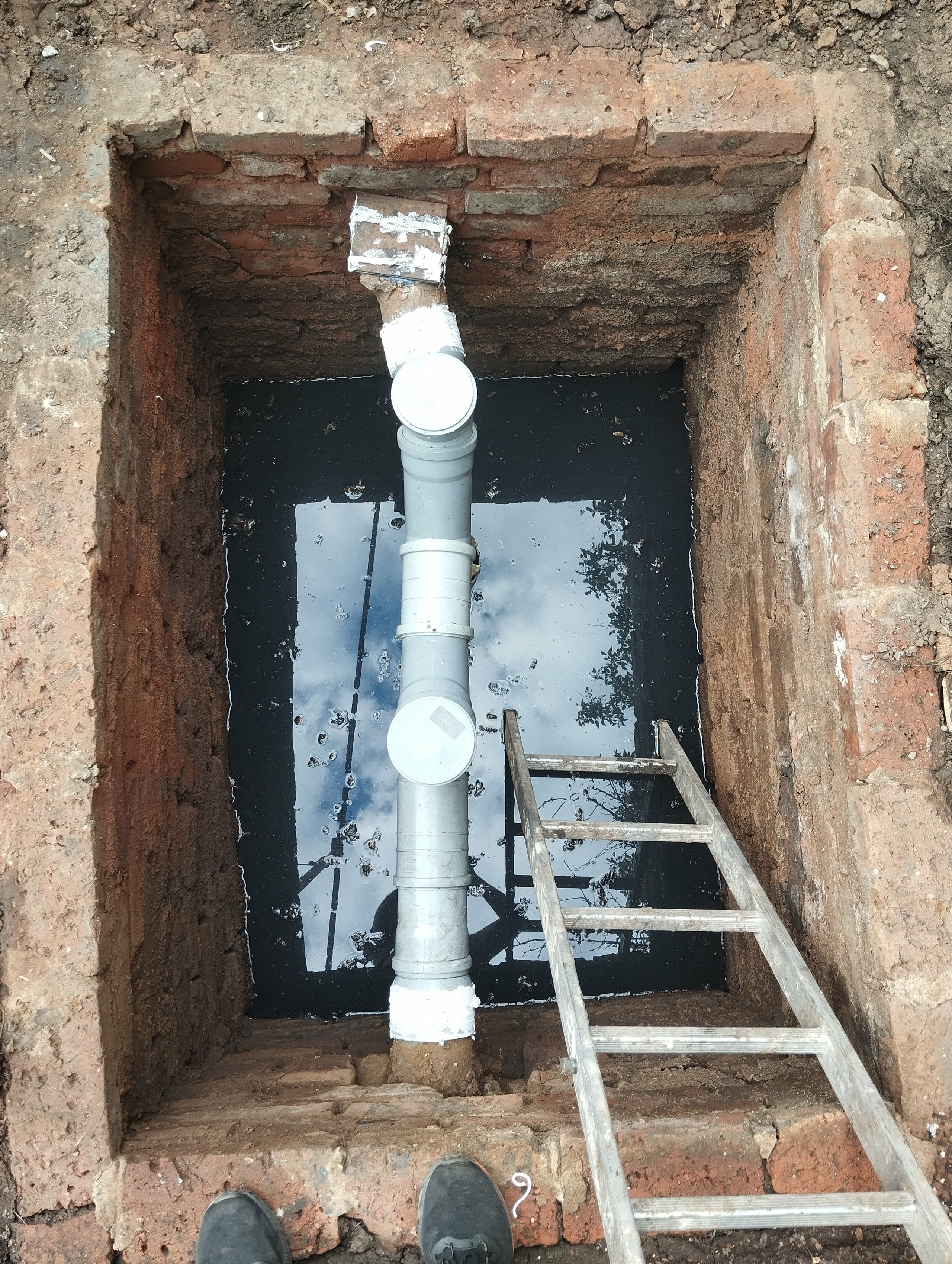

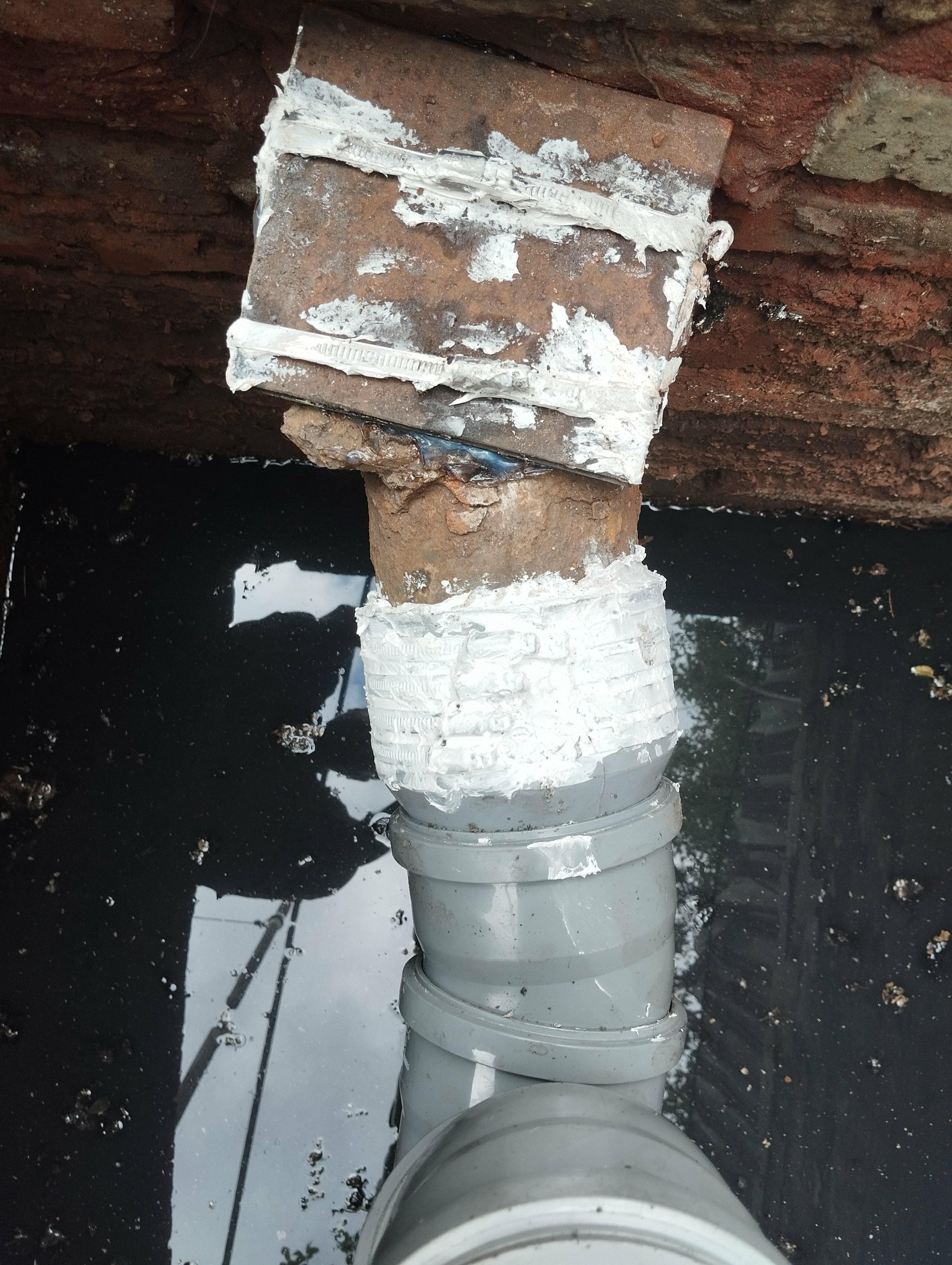

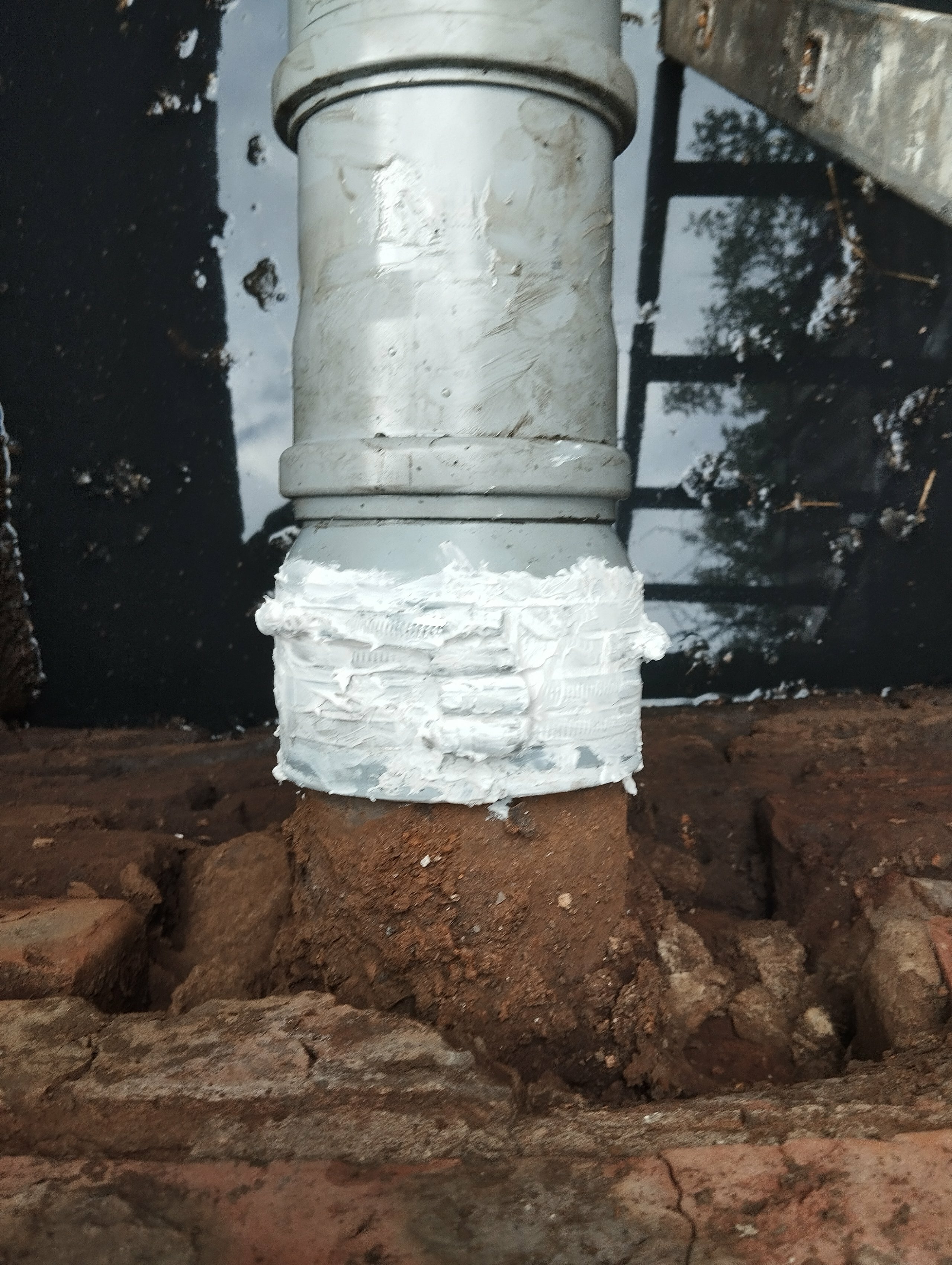

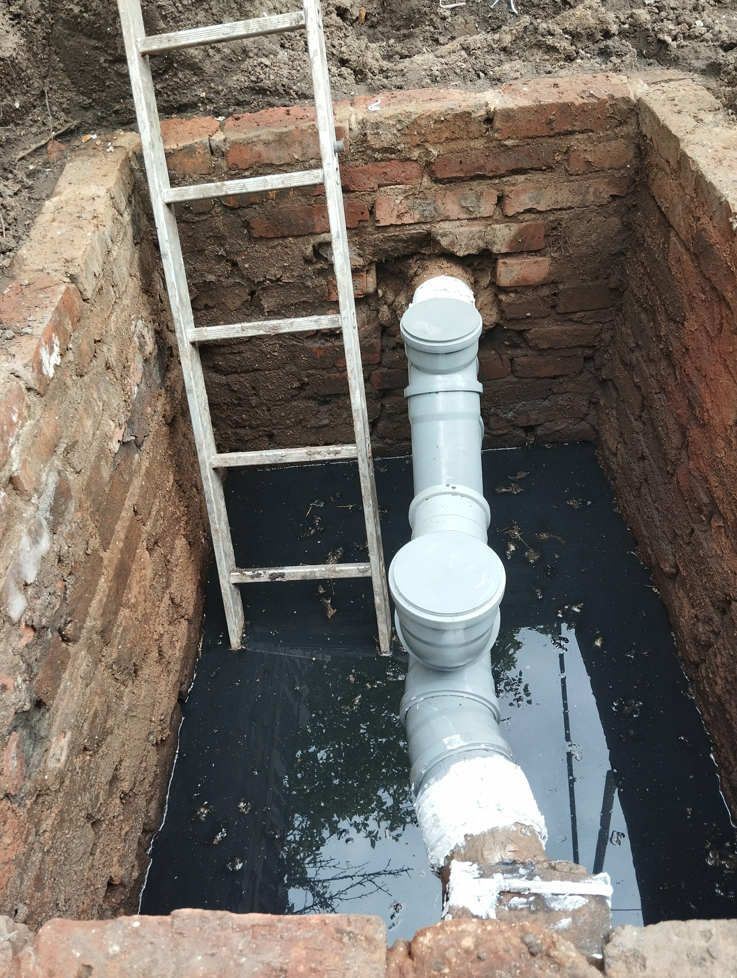

получилось так.
переход с чугуна на пластик не одевался на чугун. 124х110 были.
из дома исходящая одевался.
из ямы в озеро не одевался.
1) распила ночёвкой по металлу переход пластиковый. 2) очистила болгаркой чугун до блеска.
3) намазать много герметика.
4) одеть манжету резиновую.
5) манжету много герметика намазать.
6) одеть переходник распиленный на 4 части вход.
7) распиленные щели в переходнике замазать герметиком
😎😎 стянуть разрезанную часть переходника хомутами 4 шт.
9) это самое сложно и проблемное.
10) собрать всю систему.
11) сверху хомуты обмазать герметиком чтоб не ржавели.
12) надеюсь на срок службы в 50 лет.

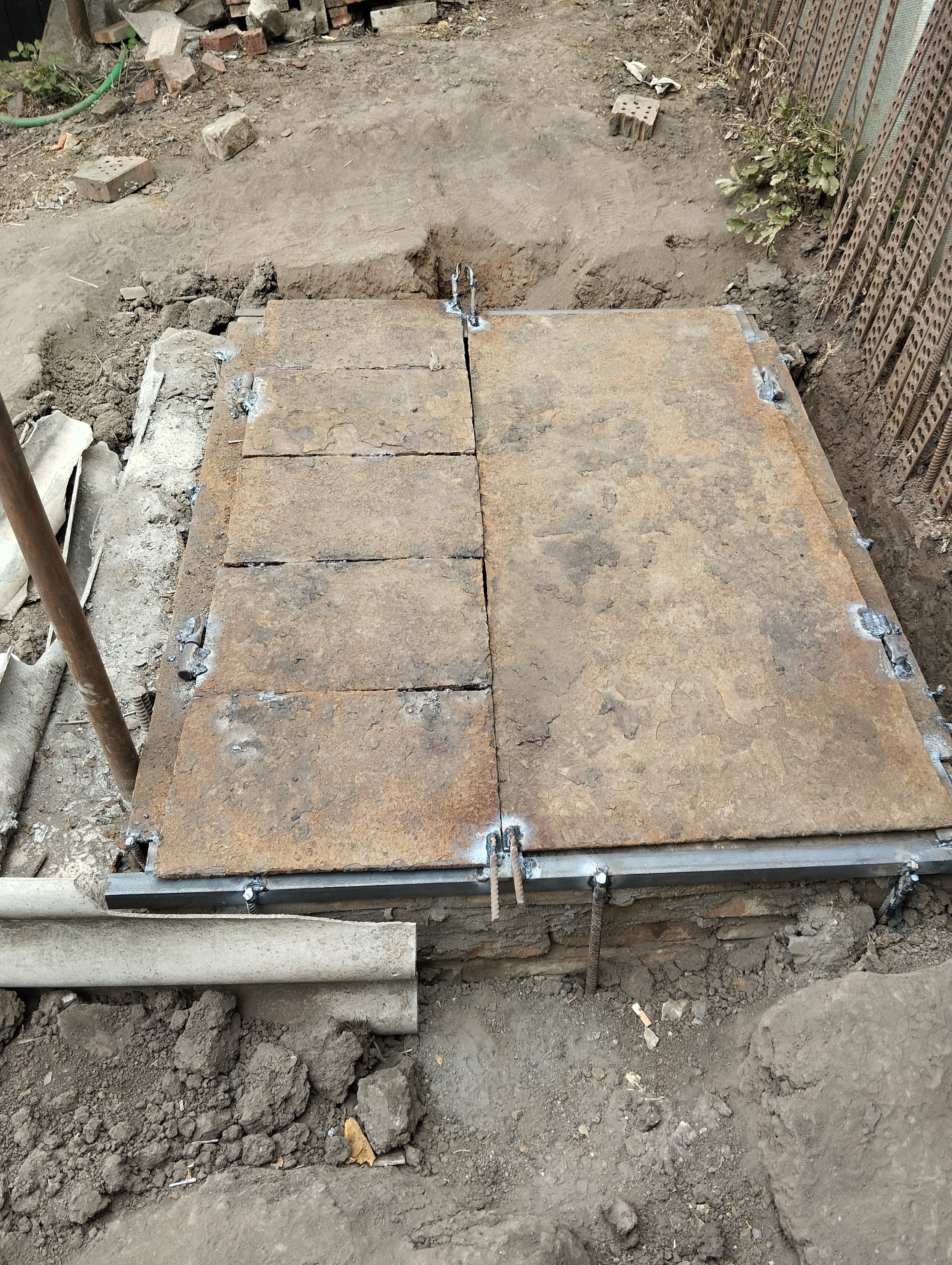

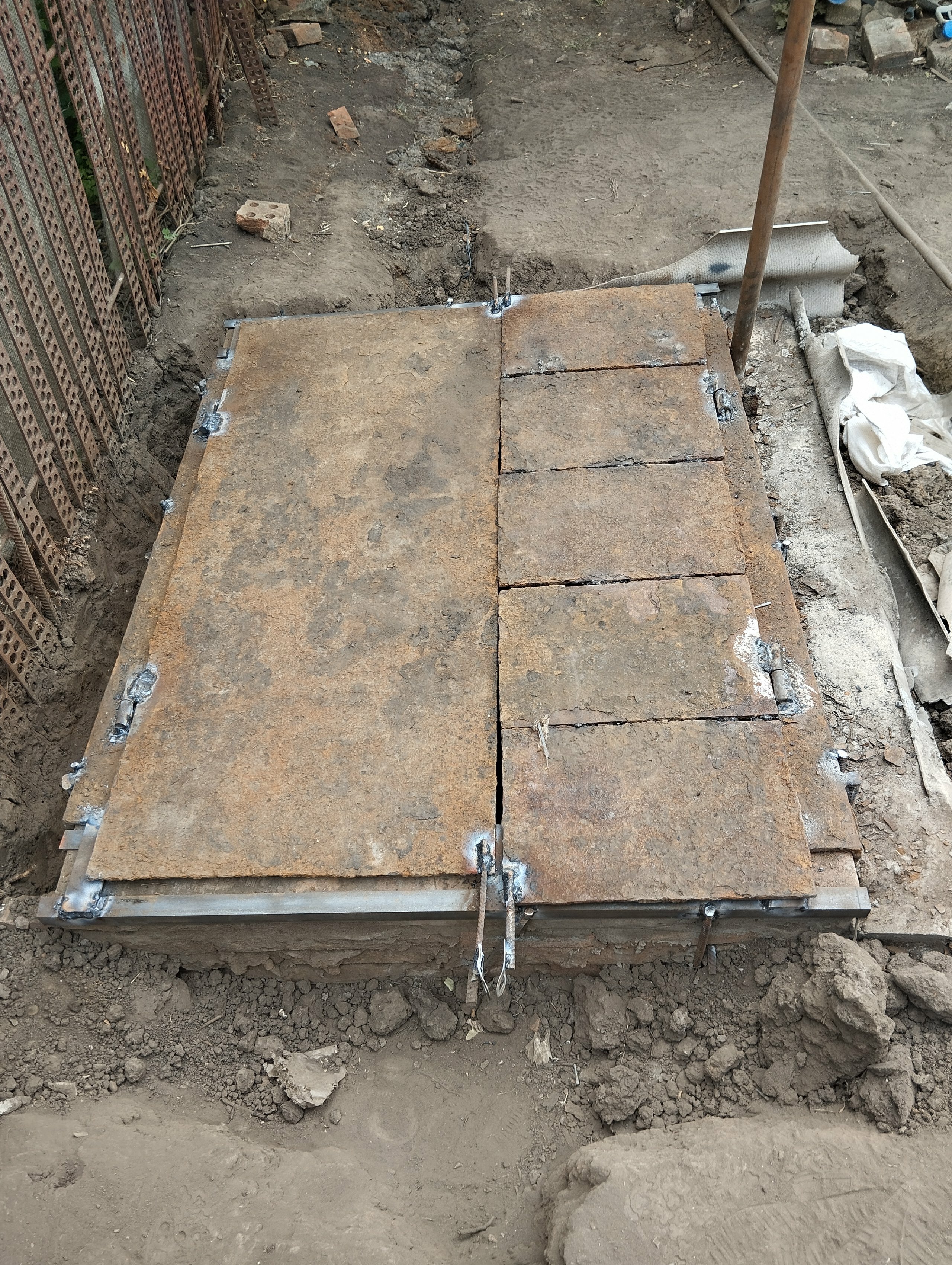

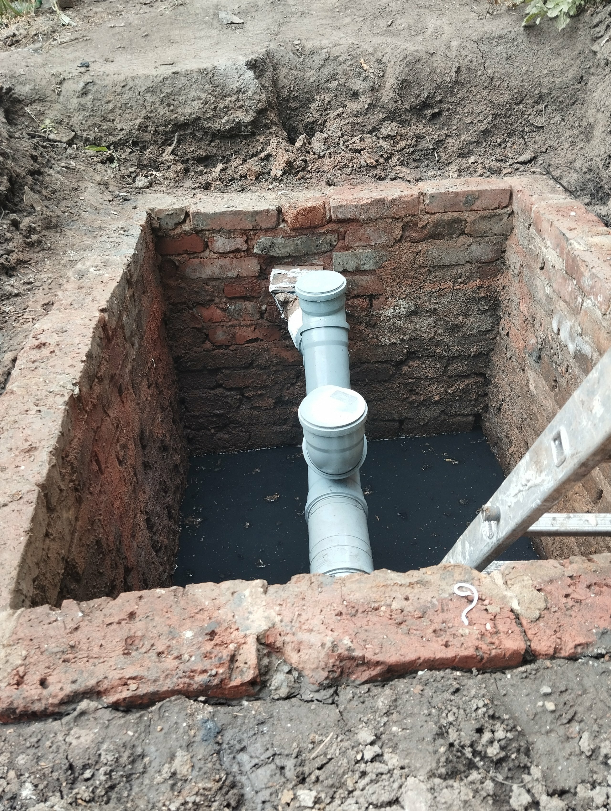

1) подняла на 4 кирпича стены ямы.
2) сварила коробку.
3) стены где петли залиты бетоном. чтоб не расшатывались.
4) сверху накрою тентом (банер) чтоб вода и снег в яму не шли.
не гнили стальные конструкции.
5) присыплю землёй. для утепления зимой. и скрыть от воров стальные листы 10мм толщиной и весом около 80кг каждый.
6) все! на этом яма закончена.
7) чистку через ревизию будет производить мужик. он и поднимет тяжёлые листы.
😎 но чистку ревизии не будет никогда при моей жизни. эта канализация сделана на 40 лет ещё.
