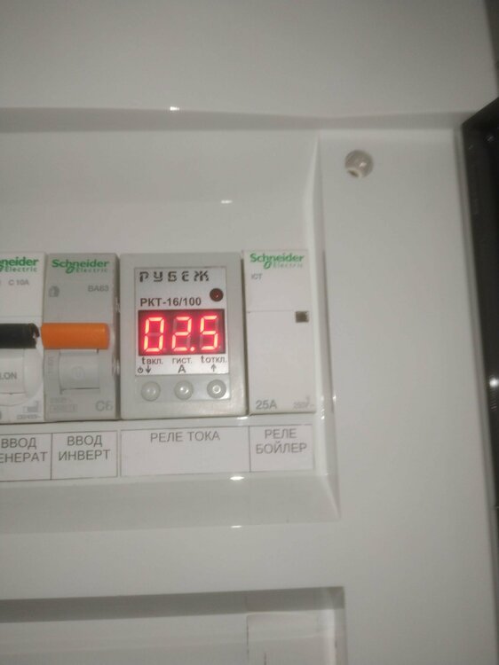

Enot123h Опубліковано: 7 червня 2024 Поділитись Опубліковано: 7 червня 2024 (змінено) 5 часов назад, sly сказал: коли після довгого відключення ЕЕ вмикається котел на нагрів бойлеру, стиралка, посудомийка та купа всього - довбаний лічильник відрубає будинок на 10 хвилин Реле струму на бойлер. Фен увімкнув - бойлер вимкнувся, посушився - бойлер увімкнулся. Дуже зручно, ніж перед сушкою волося бігати по хаті і дивитися чи вимкнуті потужні споживачі А раніше клацнув чайником і біжиш зимою у трусах до стовпа, попил млять чайку, не так уж и хотелось... Змінено 7 червня 2024 користувачем Enot123h 3 Посилання на коментар Поділитися на інших сайтах More sharing options...
sly Опубліковано: 7 червня 2024 Поділитись Опубліковано: 7 червня 2024 19 минут назад, Enot123h сказал: А раніше клацнув чайником і біжиш зимою у трусах до стовпа мені й бігти сенсу немає... тільки чекати. 19 минут назад, Enot123h сказал: Реле струму на бойлер. тобто при спрацюванні він вимикає окремі контакти? Цікаво. Але повністю котел точно не буду відрубати. На одній фазі плата керування - такі вимикання здоров'я не прибавлять.Тому писав, що девайс потрібен 3ф, щоб відслідковувати повне навантаження. Треба подумати, як задіяти контакт обмеження навантаження (в мене протерм). Але це вже тема для іншого топіка. Посилання на коментар Поділитися на інших сайтах More sharing options...
Enot123h Опубліковано: 7 червня 2024 Поділитись Опубліковано: 7 червня 2024 (змінено) 16 минут назад, sly сказал: мені й бігти сенсу немає... тільки чекати. тобто при спрацюванні він вимикає окремі контакти? Цікаво. Але повністю котел точно не буду відрубати. На одній фазі плата керування - такі вимикання здоров'я не прибавлять.Тому писав, що девайс потрібен 3ф, щоб відслідковувати повне навантаження. Треба подумати, як задіяти контакт обмеження навантаження (в мене протерм). Але це вже тема для іншого топіка. Так при перевищені струму через той провод куди одягнут трансформатор, перекидає контакти реле, є NC та NO В мене 2 провода через трансформатор струму протягнуто - складає струми, але то одна фаза, як що сдвиг буде я не знаю як рахувати буде Міряє споживання усього будинку, а вимикає тількі бойлер. Через контактор. Ось мануал РКТ16-100.pdf Змінено 7 червня 2024 користувачем Enot123h 2 Посилання на коментар Поділитися на інших сайтах More sharing options...
sly Опубліковано: 7 червня 2024 Поділитись Опубліковано: 7 червня 2024 (змінено) 1 час назад, Enot123h сказал: той провод куди одягнут трансформатор, перекидає контакти реле, є NC та NO тепер зрозуміло, дякую. NO в мене можна на котел напряму прикрутити. нагуглив - ці реле є трьохфазні, з трьома катушками. Шикарно. Дякую. Змінено 7 червня 2024 користувачем sly 1 Посилання на коментар Поділитися на інших сайтах More sharing options...
yur43 Опубліковано: 7 червня 2024 Автор Поділитись Опубліковано: 7 червня 2024 17 хвилин тому, sly сказав: нагуглив - ці реле є трьохфазні, з трьома катушками. можна елегантніше зробити, через пристрої розумного будинку. Там задати алгоритми управління навантаженням, в залежності від інших факторів - заряду акумулятора ДБЖ, чи то ранок чи вечір, від температури і погоди. Але треба заморочитись. Посилання на коментар Поділитися на інших сайтах More sharing options...
sly Опубліковано: 7 червня 2024 Поділитись Опубліковано: 7 червня 2024 17 минут назад, yur43 сказал: можна елегантніше зробити, через пристрої розумного будинку. Там задати алгоритми управління навантаженням, в залежності від інших факторів - заряду акумулятора ДБЖ, чи то ранок чи вечір, від температури і погоди. Але треба заморочитись. так, я тільки що дочитав сусідню тему Дякую. Але мені потрібна проста схема, щоб надійно працювала мого втручання. Посилання на коментар Поділитися на інших сайтах More sharing options...
