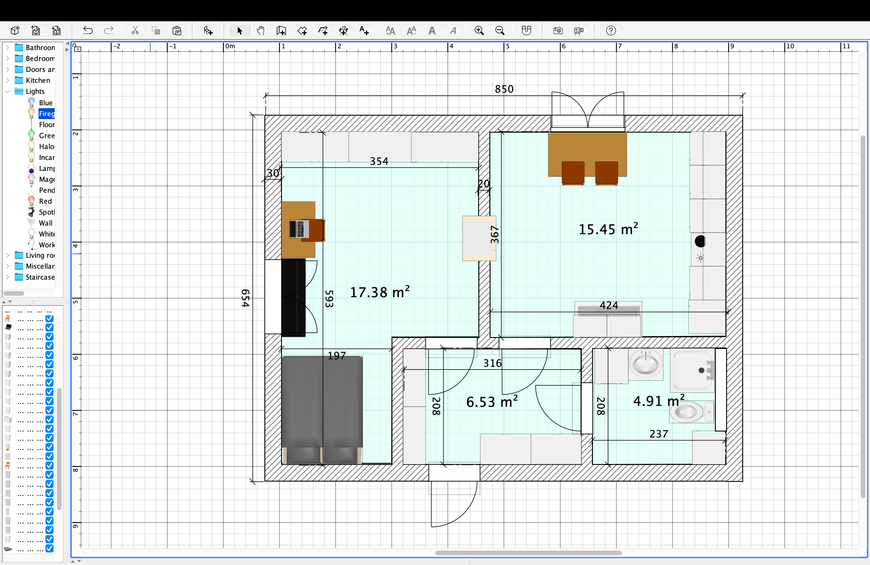

Wolk 223 Опубліковано: 21 травня 2024 Поділитись Опубліковано: 21 травня 2024 Стіни з газобетону. Буду жити тільки я. Як вам планіровка? Опалення дровами, счотчик буде в одному із шкафів в коридорі Посилання на коментар Поділитися на інших сайтах More sharing options...

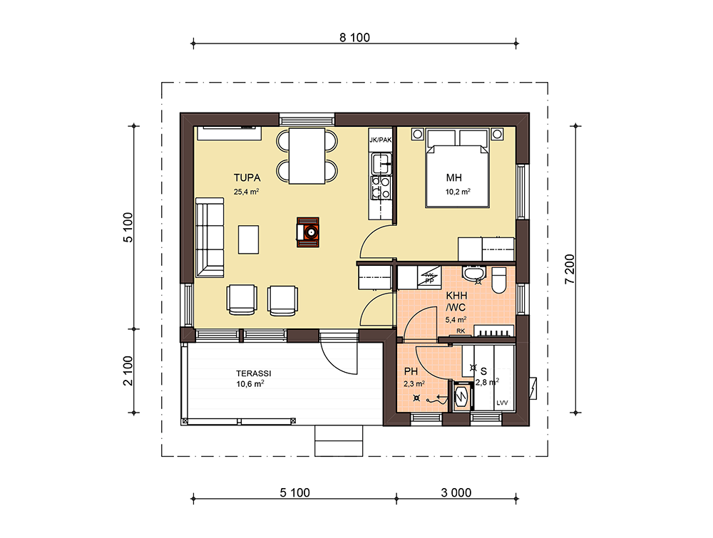

Drosselbeere Опубліковано: 21 травня 2024 Поділитись Опубліковано: 21 травня 2024 а що тут коментувати. прекрасне планування, якщо воно вам подобається ) Посилання на коментар Поділитися на інших сайтах More sharing options...

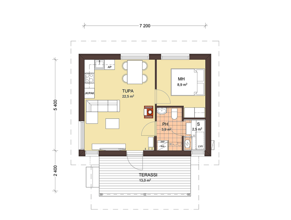

Drosselbeere Опубліковано: 21 травня 2024 Поділитись Опубліковано: 21 травня 2024 ось вам ще планування 1 Посилання на коментар Поділитися на інших сайтах More sharing options...

vadimv Опубліковано: 21 травня 2024 Поділитись Опубліковано: 21 травня 2024 (змінено) 13 годин тому, Wolk 223 сказав: Як вам планіровка? Повна фігня. 1. Стіни з газобетону товщиною 30 см - ні про що. 2. Навіщо одній людині кухня 15,45 і спальня 17,38 (загальні розміри 850 х 654), щоби що? 3. Двері відкриваються в приміщення більшої площі (і до стіни), а не в коридор. 4. У санвузлі (без вікна???) неможливо буде залізти в душ - заважатимуть унітаз і раковина. 5. Шафи для одягу не ставлять до зовнішніх стін, бо за ними з'явиться грибок. 6. У житлових приміщеннях не роблять зовнішніх кутів (біля ліжка). 7. Ліжко в "норі" - це взагалі шедевр. Змінено 22 травня 2024 користувачем vadimv 2 Посилання на коментар Поділитися на інших сайтах More sharing options...
Maryan_bhfz Опубліковано: 22 травня 2024 Поділитись Опубліковано: 22 травня 2024 Щодо опалення, ви плануєте пічку? А санвузол чим буде опалюватись? По зручності і чистоті в домі напевне краще котел в окремому приміщенні, щоб постійно не носитись через всю хату з дровами і золою. Досвід дитинства з грубою говорить, що це не дуже зручно. Може бути і груба, але тоді всі приміщення згруповані навколо неї і топка краще, щоб була в коридорі, якнайближче до виходу Посилання на коментар Поділитися на інших сайтах More sharing options...
