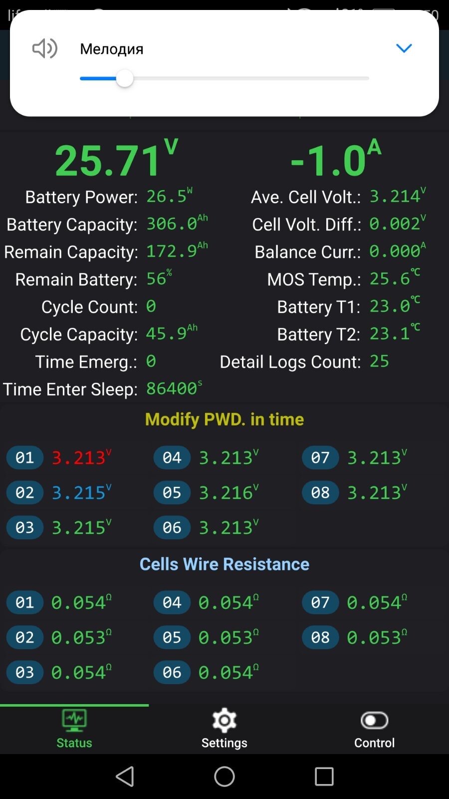

igorrius Опубліковано: 3 квітня 2025 Поділитись Опубліковано: 3 квітня 2025 19 часов назад, Enot123h сказал: Значит есть аларм, смотрите в приложении какой а где эти алармы смотреть ? у меня по центу мигает желтая надпись "модифи пвд" какой то - что это за надпись мигает , что оно от меня хочет ? 1 Посилання на коментар Поділитися на інших сайтах More sharing options...
yur43 Опубліковано: 3 квітня 2025 Поділитись Опубліковано: 3 квітня 2025 1 годину тому, igorrius сказав: а где эти алармы смотреть ? у меня по центу мигает желтая надпись "модифи пвд" какой то - что это за надпись мигает , что оно от меня хочет ? Хоче пароль новий 1 Посилання на коментар Поділитися на інших сайтах More sharing options...
МакДо Опубліковано: 3 квітня 2025 Поділитись Опубліковано: 3 квітня 2025 13 хвилин тому, yur43 сказав: Хоче пароль новий Відразу вкажіть: де його замінити, навіщо та на який саме пароль? Там мають бути цифри, букви? Посилання на коментар Поділитися на інших сайтах More sharing options...
yur43 Опубліковано: 3 квітня 2025 Поділитись Опубліковано: 3 квітня 2025 18 хвилин тому, МакДо сказав: Відразу вкажіть: де його замінити, навіщо та на який саме пароль? Там мають бути цифри, букви? просто змінити заводський пароль на своє, наприклад 1111. Через крапочки - змінити пароль. 1 Посилання на коментар Поділитися на інших сайтах More sharing options...

Enot123h Опубліковано: 3 квітня 2025 Поділитись Опубліковано: 3 квітня 2025 (змінено) 9 часов назад, Vikingua сказал: про ці бмс ну дуже багато інформації всюди, ви би хоч трохи подивилися/почитали отож, хоч би загуглили спочатку В мене питання хто розбирав JK-PB Перескладав батарею з 24 на 48В, не відключивши балансировочні роз'єми. При підключенні першого В8, який не треба підключати і він відрізан у нових ревізіях, БМС трохи задимилась. Відєднав та відрізав його, все працює, показники напруги та опору на комірках не спотворені. Чи є сенс розбирати, та дивится що там вигоріло ? Чи працює та хер з ним? Є припущення що там супрессори на + та -, БМС спробувала живитися через + супрессор та випалила його, як що це так, то розбирати сенсу не бачу, тому питаю у тих хто розбирав чи має схему... Змінено 3 квітня 2025 користувачем Enot123h Посилання на коментар Поділитися на інших сайтах More sharing options...
yur43 Опубліковано: 3 квітня 2025 Поділитись Опубліковано: 3 квітня 2025 (змінено) 34 хвилини тому, Enot123h сказав: В мене питання хто розбирав JK-PB я маю активний балансир з відгорівшими запобіжниками на виходах балансування. Запобіжники виглядають як безвиводні резистори, через них підключені балансувальні дроти. За ними нічого не згоріло. Просто закоротив їх і все працює. Перевірялося звичайним тестером при вимкненому живленні. Може й тут щось схоже. Розібрати буде не лишнє. Там пасти немає, теплопровідні резинки. Змінено 3 квітня 2025 користувачем yur43 1 Посилання на коментар Поділитися на інших сайтах More sharing options...
