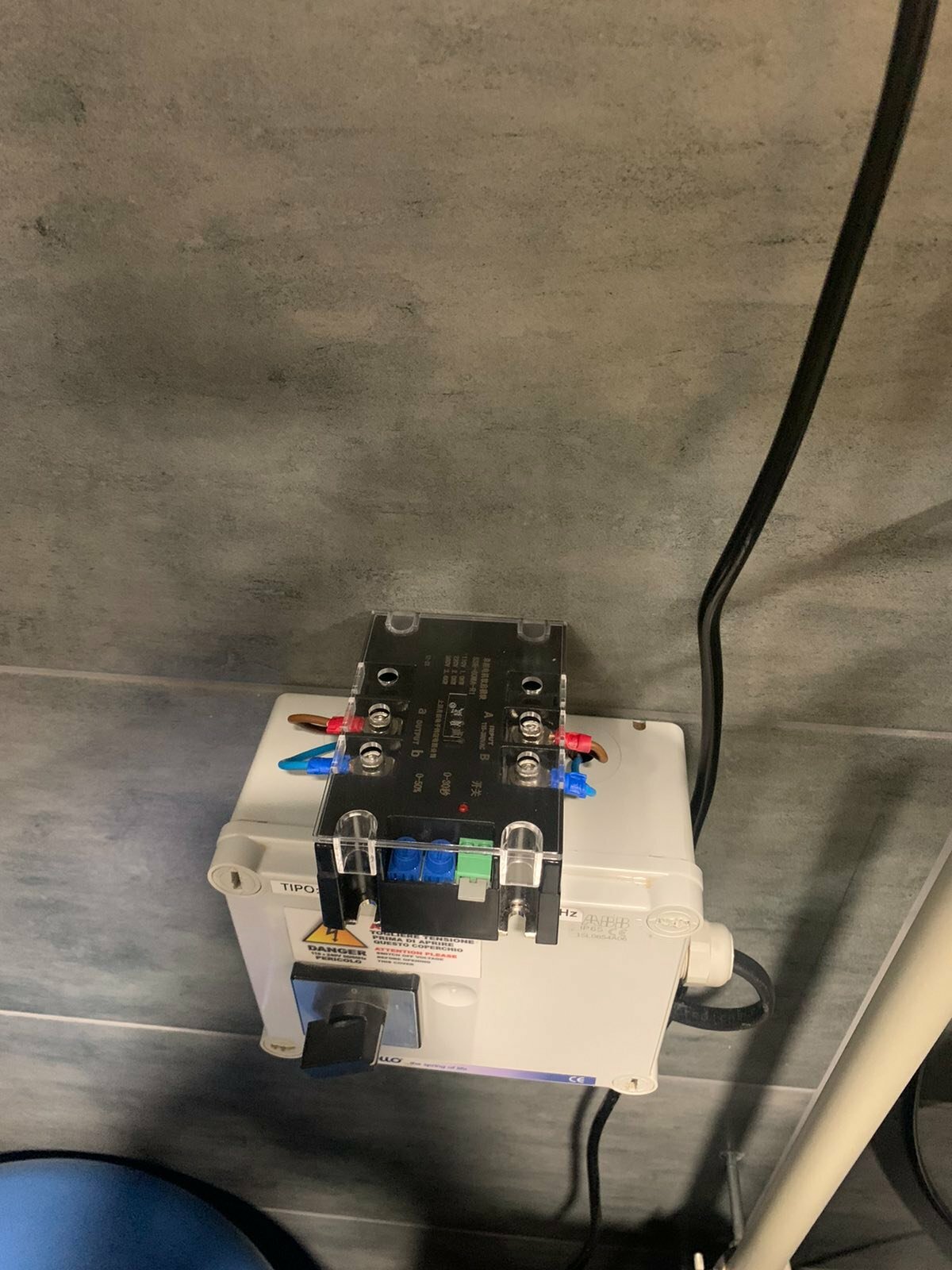

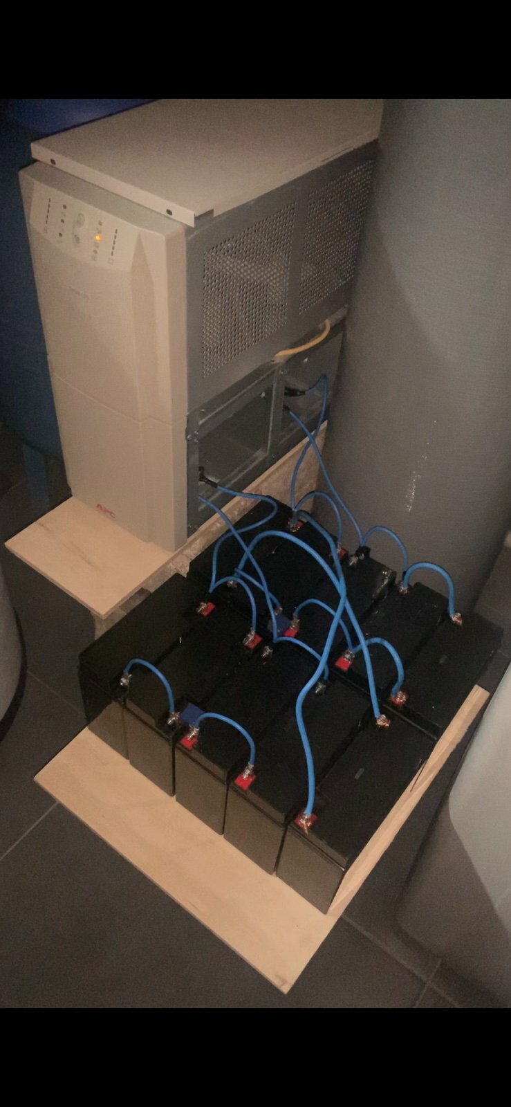

Malchish Опубліковано: 2 лютого 2023 Поділитись Опубліковано: 2 лютого 2023 Поставил я этот ПП с Али. Генератора нет, - думал UPS на 2кВТ (напихан 10 батарейками 18ah) потянет насос 1.1кВт через ПП, - не взлетело. Пару секунд на старте UPS стремно кряхтит, насос даже успевает качнуть около 0.3 бара, но потом уходит в перегрузку. Жалько... 1 1 Посилання на коментар Поділитися на інших сайтах More sharing options...

sly Опубліковано: 2 лютого 2023 Поділитись Опубліковано: 2 лютого 2023 2 часа назад, Malchish сказал: Поставил я этот ПП с Али. Генератора нет, - думал UPS на 2кВТ (напихан 10 батарейками 18ah) потянет насос 1.1кВт через ПП, - не взлетело. Пару секунд на старте UPS стремно кряхтит, насос даже успевает качнуть около 0.3 бара, но потом уходит в перегрузку. Жалько... очень странно, должно было взлететь. Я на 95% уверен. не буду спрашивать, правильно ли подключено, судя по фото - должно быть все норм ) Не пробовали регулятором времени пуска поиграть? Какой насос, производитель? Там могут быть нюансы по конденсатору, судя по мутной схеме китайцев. Посилання на коментар Поділитися на інших сайтах More sharing options...

Malchish Опубліковано: 2 лютого 2023 Поділитись Опубліковано: 2 лютого 2023 10 минут назад, sly сказал: не буду спрашивать, правильно ли подключено, судя по фото - должно быть все норм ) Не пробовали регулятором времени пуска поиграть? Какой насос, производитель? Там могут быть нюансы по конденсатору, судя по мутной схеме китайцев. Подключил после реле давления. Первый запуск был на штатных настройках (обе синие крутилки в среднем положении), второй запуск - выкрутил синие крутилки по часовой стрелке до конца (я так понял это максимальная плавность), - результат одинаковый. Разница была лишь в том что при первом старте насос таки качнул 0.3 бара - потом треск УПСа, перегруз. При втором старте насос даже не шелохнулся - треск, перегруз. Был даже третий старт (ради эксперимента ), когда синие крутилки против часовой до конца выкручены - результат одинаковый. Насос Педро 1.1кВт. Конденсатор лежит прям в той коробке управления насосом на которой ПП закрепил. Посилання на коментар Поділитися на інших сайтах More sharing options...
sly Опубліковано: 2 лютого 2023 Поділитись Опубліковано: 2 лютого 2023 (змінено) 7 минут назад, Malchish сказал: Конденсатор лежит прям в той коробке управления насосом на которой ПП закрепил. посмотрите по схеме на али. Там вроде было принципиально как подключать. контрольный вопрос - какой инвертор? Может, он не на реальные 2 кВт, а китайские? если чайник/пылесос воткнуть - потянет? Змінено 2 лютого 2023 користувачем sly Посилання на коментар Поділитися на інших сайтах More sharing options...
Vikingua Опубліковано: 2 лютого 2023 Поділитись Опубліковано: 2 лютого 2023 судя по всему у вашего упса мощность ниже мощности насоса обьем в2 киловатт батареи вы указали, а вот мощность нет... Посилання на коментар Поділитися на інших сайтах More sharing options...
sly Опубліковано: 2 лютого 2023 Поділитись Опубліковано: 2 лютого 2023 5 минут назад, Vikingua сказал: обьем в2 киловатт батареи вы указали, а вот мощность нет... хм, я думал 2 часа назад, Malchish сказал: UPS на 2кВТ это мощность инвертора... а действительно, фраза двоякая. Наверное там обычный инвертор с али с надписью 2000 watt Посилання на коментар Поділитися на інших сайтах More sharing options...
Malchish Опубліковано: 2 лютого 2023 Поділитись Опубліковано: 2 лютого 2023 (змінено) 1 час назад, sly сказал: контрольный вопрос - какой инвертор? Может, он не на реальные 2 кВт, а китайские? если чайник/пылесос воткнуть - потянет? УПС APC Smart-UPS 2200VA 230V, старичек в старом дизайне без LCD. Из тех. хар-тик: Выходная мощность: 2200 ВА / 1600 Вт Форма выходного сигнала: синусоида Максимальная поглощаемая энергия импульса: 480 Дж Фото старое - сейчас уже 10 батареек Змінено 2 лютого 2023 користувачем Malchish Посилання на коментар Поділитися на інших сайтах More sharing options...
Malchish Опубліковано: 2 лютого 2023 Поділитись Опубліковано: 2 лютого 2023 56 минут назад, sly сказал: UPS на 2кВТ да эт я "округлил", по факту оказывается 1.6кВт. Но этого все равно должно быть достаточо чтоб тянять насос 1.1кВт. 1 час назад, sly сказал: посмотрите по схеме на али. Там вроде было принципиально как подключать. что имеется ввиду? черный и синий проводочки поменять местами? - на Али по схеме подключения ноль и фаза не указаны... типа пофиг как.. 1 час назад, sly сказал: если чайник/пылесос воткнуть - потянет? вот ксати не пробовал - сегодня поэксперементирую.. Посилання на коментар Поділитися на інших сайтах More sharing options...
Vikingua Опубліковано: 2 лютого 2023 Поділитись Опубліковано: 2 лютого 2023 1.6 может и потянет 1.1 но это очень на грани, тут пространства для стартового тока нет совсем попробуйте выключить все кроме насоса и плавный пуск поставьте на крайнее положение, чтоб максимально долго было и еще неплохо померять напряжение на аккумах в этот момент - может банально проседают при таком токе 2 Посилання на коментар Поділитися на інших сайтах More sharing options...

Malchish Опубліковано: 2 лютого 2023 Поділитись Опубліковано: 2 лютого 2023 20 минут назад, Vikingua сказал: попробуйте выключить все кроме насоса и плавный пуск поставьте на крайнее положение, чтоб максимально долго было и еще неплохо померять напряжение на аккумах в этот момент - может банально проседают при таком токе На момент пуска на УПСе висел роутер со свичами и Wifi тарелками, - не так вроде и много, но попробую без них. Так-же проведу тест с чайником - он вроде 1.8кВт у меня. А вот померять не смогу - и прибора нет и с электрикой я на большое ВЫ, - тока методом тыка действую. Посилання на коментар Поділитися на інших сайтах More sharing options...

Malchish Опубліковано: 3 лютого 2023 Поділитись Опубліковано: 3 лютого 2023 Отключил от УПСа все лишнее, выкрутил ПП на максимум плавности, батареи полностью заряжены. Тест с чайником завален - чайник так-же не взлетел. Правда по потреблению на чайнике хитро написано: 1620-2380 Вт... Поспробовал снова подключить насос - он даже не стартонул (в прошлый раз хоть 0.3 бара качнул..). Вывод: надо мощнее инвертор и батарей поболе желательно.. 1 Посилання на коментар Поділитися на інших сайтах More sharing options...
sly Опубліковано: 3 лютого 2023 Поділитись Опубліковано: 3 лютого 2023 5 минут назад, Malchish сказал: надо мощнее инвертор и батарей поболе желательно.. мощнее инвертор. количество (емкость) батарей - это насколько долго сможете пользоваться на одном заряде. У вас узкое место - именно инвертор. 1 Посилання на коментар Поділитися на інших сайтах More sharing options...
