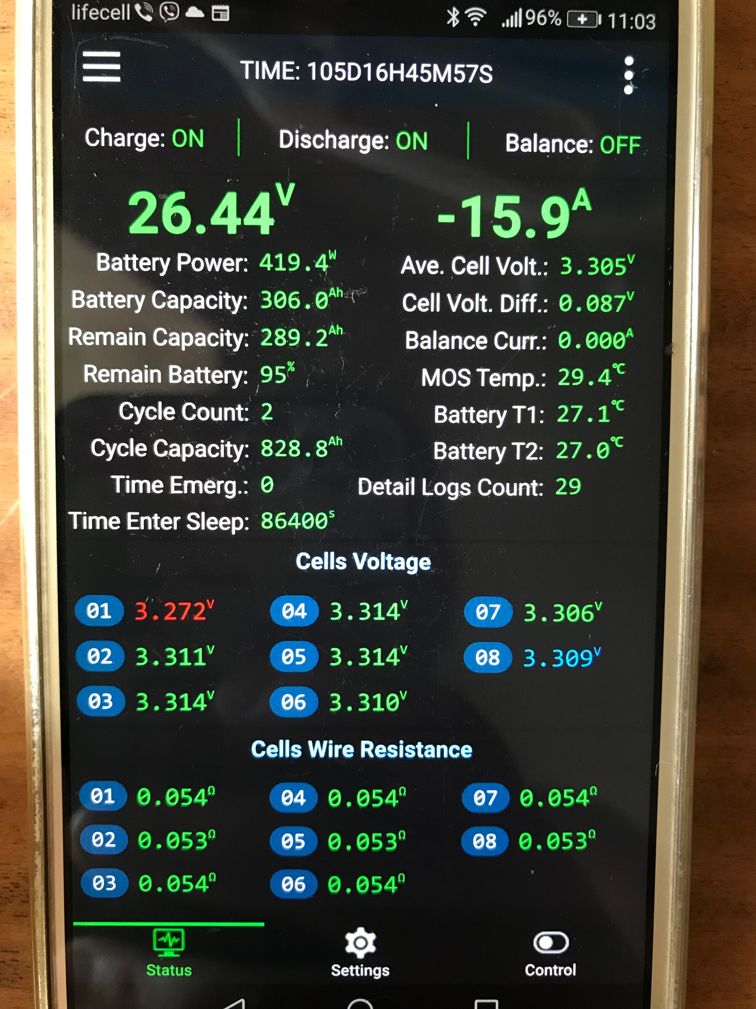

igorrius Опубліковано: 14 липня 2025 Поділитись Опубліковано: 14 липня 2025 7 часов назад, Enot123h сказал: Да, наоборот. Но суть таже, разное сопротивление перемычек приводит к неправильной балансировке а под нагрузкой у Вас тоже разбег напряжений увеличивается ? у меня под нагрузкой напряжение на одной из банок падает ощутимее, чем на остальных Посилання на коментар Поділитися на інших сайтах More sharing options...
Dmode Опубліковано: 14 липня 2025 Поділитись Опубліковано: 14 липня 2025 2 години тому, igorrius сказав: у меня под нагрузкой напряжение на одной из банок падает ощутимее, чем на остальных Міряйте перехідний опір на терміналах до яких прикручена перемичка, порівнюйте і лікуйте аномалію. Посилання на коментар Поділитися на інших сайтах More sharing options...
igorrius Опубліковано: 14 липня 2025 Поділитись Опубліковано: 14 липня 2025 1 час назад, Dmode сказал: Міряйте перехідний опір на терміналах до яких прикручена перемичка, порівнюйте і лікуйте аномалію. не чем мерять , да и с чего сопротивлению вдруг измениться , при первом запуске все сопротивления проводов были не большими и почти одинаковыми , возможно это емкость или внутреннее сопротивление ячейки отличается от остальных ? Посилання на коментар Поділитися на інших сайтах More sharing options...
ЯД Опубліковано: 14 липня 2025 Поділитись Опубліковано: 14 липня 2025 Тільки що, igorrius сказав: не чем мерять , да и с чего сопротивлению вдруг измениться , при первом запуске все сопротивления проводов были не большими и почти одинаковыми , возможно это емкость или внутреннее сопротивление ячейки отличается от остальных ? Внутреннее сопротивление это миллиОмы, тысячная часть Ома. В убитом аккуме это сотни миллиОм, это сотые Ома. А вот хреновый контакт - это Омы, в тысячу раз выше внутреннего сопротивления ячейки. Поэтому при проседаниях в первую очередь надо смотреть на контакты. Они при использовании от нагрева могут ослабевать, особенно если "родная" алюминиевая перемычка 3 Посилання на коментар Поділитися на інших сайтах More sharing options...
Dmode Опубліковано: 14 липня 2025 Поділитись Опубліковано: 14 липня 2025 2 хвилини тому, igorrius сказав: да и с чего сопротивлению вдруг измениться В мене на одній збірці спостерігалось постійне збільшення опору на одній з перемичок, через що на графіках напруги одна з комірок починала значно вибиватися з загальної кривої. Заміри показали значиний ріст перехідного опору між перемичкою і терміналами. Підтягування помагало короткочасно, через кілька тижнів все повторювалось. Розібрав і закрутив на вагівську пасту. Ніби стабілізувалось. Так що ХЗ чому воно може вирости, факторів багато і вони можуть бути індивідувальними в кожного. Але фактом є те що без заміру ви того не зловите, бо не будете розуміти чи то причина у вашій глючній комірці чи то причина в перехідному контакті. 2 Посилання на коментар Поділитися на інших сайтах More sharing options...

Dmode Опубліковано: 14 липня 2025 Поділитись Опубліковано: 14 липня 2025 16 хвилин тому, igorrius сказав: возможно это емкость или внутреннее сопротивление ячейки отличается от остальных ? Гадайте на кофейній гущі далі, або візміть відповідний прибор і отримайте відповіді. Посилання на коментар Поділитися на інших сайтах More sharing options...
ЯД Опубліковано: 14 липня 2025 Поділитись Опубліковано: 14 липня 2025 25 хвилин тому, Dmode сказав: В мене співвідношення скромніші, але в раз 10 було більше ніж перехідний опір нормальної перемички. І такий ріст відбувався поступово за кілька тижнів чи місяців. Тобто спочатку все було однаково. Ну да, там зависит от запущенности. Но главное чтобы посыл был понятен человеку) Я кстати у себя использовать пасту САВЕП нашего производителя. 1 Посилання на коментар Поділитися на інших сайтах More sharing options...
igorrius Опубліковано: 14 липня 2025 Поділитись Опубліковано: 14 липня 2025 1 час назад, Dmode сказал: Так що ХЗ чому воно може вирости, факторів багато і вони можуть бути індивідувальними в кожного. Але фактом є те що без заміру ви того не зловите, бо не будете розуміти чи то причина у вашій глючній комірці чи то причина в перехідному контакті. обычным тестером можно проверить , сколько миливольт падает на контакте перемычки с " пяткой " ячейки под нагрузкой ? или надо какой то спец прибор купить для проверки контакта ? Посилання на коментар Поділитися на інших сайтах More sharing options...
igorrius Опубліковано: 14 липня 2025 Поділитись Опубліковано: 14 липня 2025 (змінено) 1 час назад, ЯД сказал: Внутреннее сопротивление это миллиОмы, если cell volt dif 0,087 вольт при токе 15,9 ампер - значит сопротивление , на котором падает напряжение примерно 5 милиом ? надо ли заморачиваться и что то искать , проверять , или такую ситуацию с сопротивлением между перемычкой и контактом аккумулятора можно считать нормальной ? Змінено 14 липня 2025 користувачем igorrius 1 Посилання на коментар Поділитися на інших сайтах More sharing options...
mib Опубліковано: 14 липня 2025 Поділитись Опубліковано: 14 липня 2025 21 минуту назад, igorrius сказал: если cell volt dif 0,087 вольт при токе 15,9 Я по доброму, но похоже вы к моему совету не прислушались и святой водой контакты не обработали Ну мягко говоря это дох, много одним словом 1 Посилання на коментар Поділитися на інших сайтах More sharing options...
igorrius Опубліковано: 15 липня 2025 Поділитись Опубліковано: 15 липня 2025 7 часов назад, mib сказал: Я по доброму, но похоже вы к моему совету не прислушались и святой водой контакты не обработали Ну мягко говоря это дох, много одним словом то есть по крайней мере , как минимуи ,необходимо поджать контакты , а если не поможет - то либо перемычки заменить , либо пасту использовать ? Посилання на коментар Поділитися на інших сайтах More sharing options...
igorrius Опубліковано: 15 липня 2025 Поділитись Опубліковано: 15 липня 2025 9 часов назад, Dmode сказал: Гадайте на кофейній гущі далі, або візміть відповідний прибор і отримайте відповіді. подскажите пожалуйста , какой прибор нужно взять ? Посилання на коментар Поділитися на інших сайтах More sharing options...

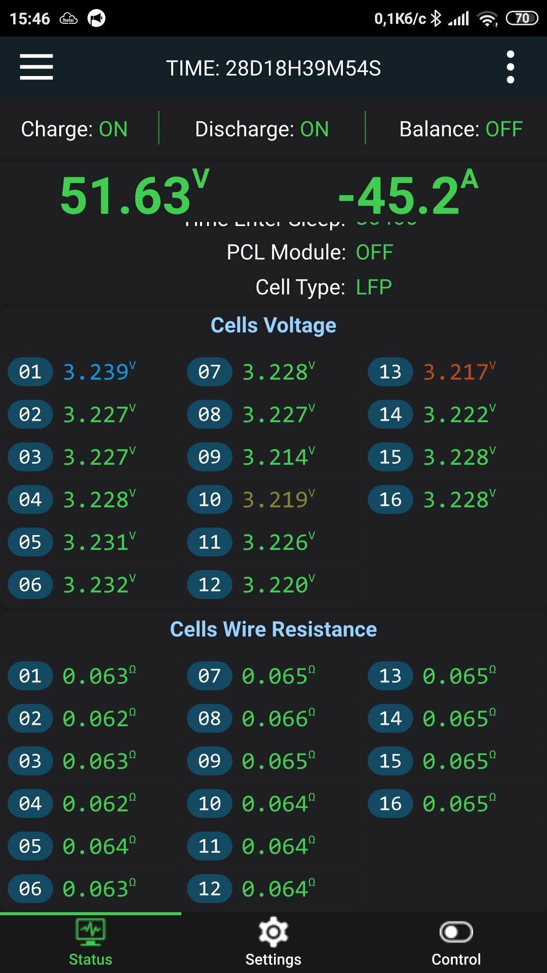

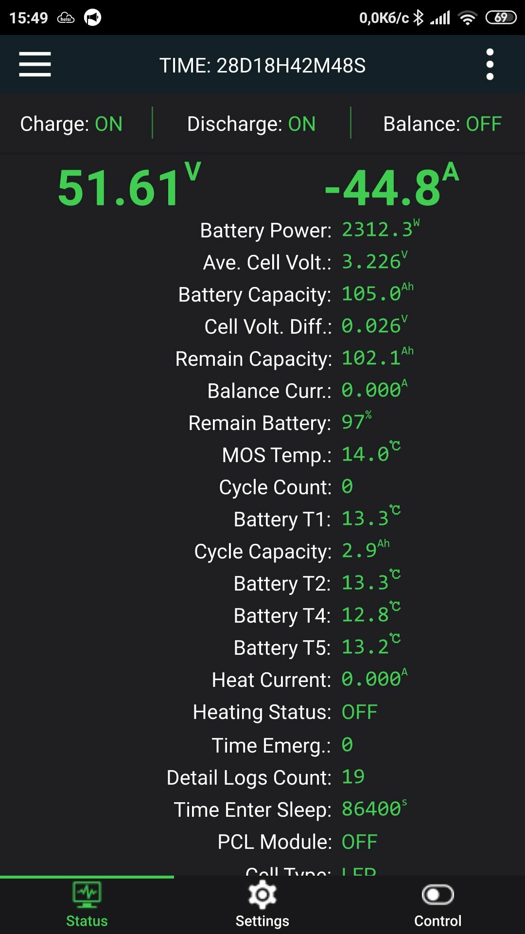

Mykola2024 Опубліковано: 15 липня 2025 Поділитись Опубліковано: 15 липня 2025 (змінено) 1 годину тому, igorrius сказав: подскажите пожалуйста , какой прибор нужно взять ? щось схоже на це Yaorea YR1030+. Перезапустіть бмс і подивіться на показники опорів,чи змінилися вони чи ні. у мене при 44А розряду діферент всього 0,026В при 97% заряду, опора по бмс 0,062-0,66 Ом, при збірці я кожну клему притирав добиваючись однакового перехідного опору між клемою і терміналом на всих комірках і використовував пасту, без пасти був різнобій по опорам , що по тестеру що по показникам бмс, і тіки притирка і паста вирівняли. І це при тому що затяжку клем торцевим прямим ключем я робив легенько двома пальцями бо боявся зірвати різбу, зараз уже придбав динамометричний ключ і хочу поставить гайки з флацями, гадаю це покращить результат. Прихований текст Змінено 15 липня 2025 користувачем Mykola2024 1 Посилання на коментар Поділитися на інших сайтах More sharing options...
tolik86 Опубліковано: 15 липня 2025 Поділитись Опубліковано: 15 липня 2025 10 часов назад, igorrius сказал: надо ли заморачиваться и что то искать , проверять , или такую ситуацию с сопротивлением между перемычкой и контактом аккумулятора можно считать нормальной ? Треба заморочуватись, але тут не зрозуміло, акб як я пам'ятаю давно зібрана, а на скріне лише 2 цикли. треба зрозуміти то в вас незбалансована збірка, чи таки контакт. Приладу достатньо звичайного вольтметру з 3-ма знаками після коми. 2 Посилання на коментар Поділитися на інших сайтах More sharing options...

Dmode Опубліковано: 15 липня 2025 Поділитись Опубліковано: 15 липня 2025 (змінено) 10 годин тому, igorrius сказав: обычным тестером можно проверить , сколько миливольт падает на контакте перемычки с " пяткой " ячейки под нагрузкой ? Можна і так, але тоді під час замірів треба забезпечити відносно високе і незмінне навантаження. Бо якщо навантаженя буде плавати, то плавати будуть і ваші заміри. 10 годин тому, igorrius сказав: или надо какой то спец прибор купить для проверки контакта ? Fnirsi HRM10 або Yaorea YR1035+ (бувають підробки). Прихований текст Змінено 15 липня 2025 користувачем Dmode 1 Посилання на коментар Поділитися на інших сайтах More sharing options...
Dmode Опубліковано: 15 липня 2025 Поділитись Опубліковано: 15 липня 2025 11 годин тому, igorrius сказав: надо ли заморачиваться и что то искать , проверять , или такую ситуацию с сопротивлением между перемычкой и контактом аккумулятора можно считать нормальной ? Залежить від того що для вас є норма. Якщо припустити що причина у перехідному опорі перемички яка призводить до зміни напруги у 0.087В при 16А, то при заряді струмом 100А тільки на цій перемичці виділятиметься 54Вт тепла. 4 Посилання на коментар Поділитися на інших сайтах More sharing options...
