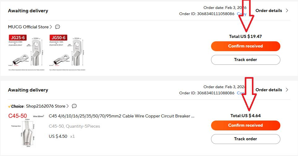

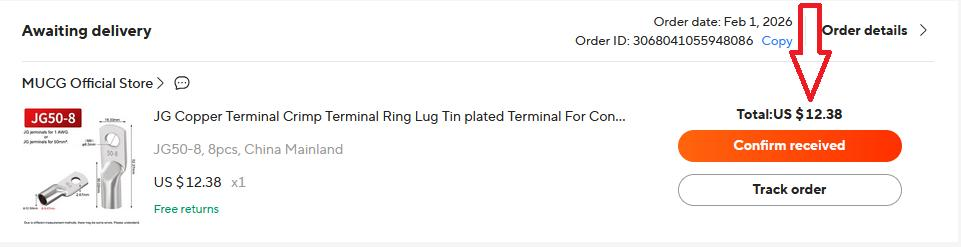

Vikctor Опубліковано: 5 лютого Поділитись Опубліковано: 5 лютого (змінено) 1 час назад, Dmode сказал: я теж так думав, поки не помацав ті haupa. Та я ж не сперечаюся. Напевно вони класні чи навіть офігезні. Я просто не впевнений що цей примітивній виріб з міді покритий тонким шаром олова має якесь вагоме значення для работи збірки. Ось мої актуальні витрати на накінечники для двох збірок: Всього на 36,5$. І це з урахуванням того, що частину накінечників разом з дротами я зможу використати від наявної збірки в іншому корпусі. Так би було біля 50$ лишень за накінечники. Для мене і ця сума звучить як божевілля якесь. А ті чудові якісні накінечники з якойсь геть іншої міді покритой геть іншим оловом від haupa збільшать мої витрати на цю фігню напевно вдвічі. Я не готовий до цього, але щіро радію, якщо для когось це настільки важливо. Мені наприклад куди важливіше щоб виробник металевих корпусів робив отвір під двополюсний автомат, або під автомат значно більшого розміру - той що під болтові накінечники. Але доводиться відштовхуватись від того корпусу, що я придбав і встановлювати дешеві китайські DC автомати, бо інші в той отвір не влізуть. Змінено 5 лютого користувачем Vikctor 1 Посилання на коментар Поділитися на інших сайтах More sharing options...

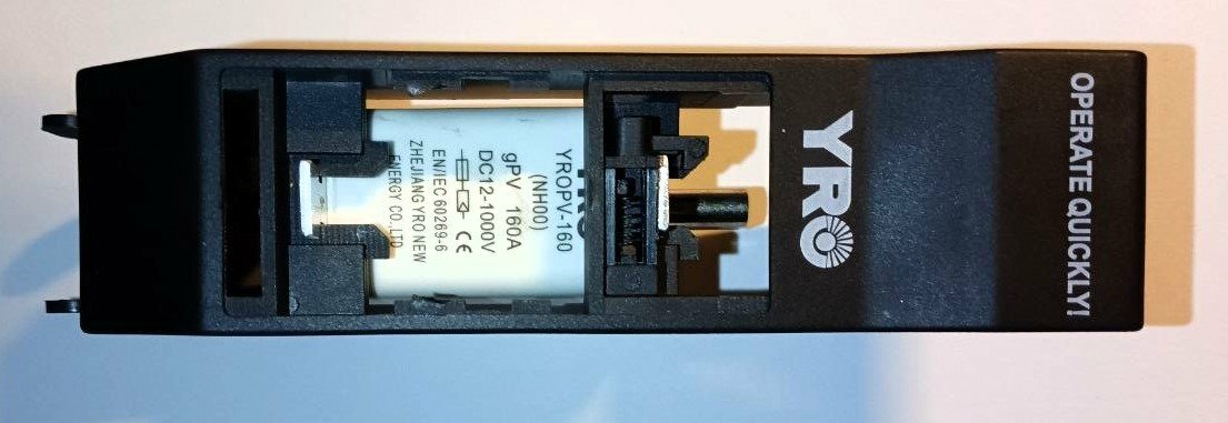

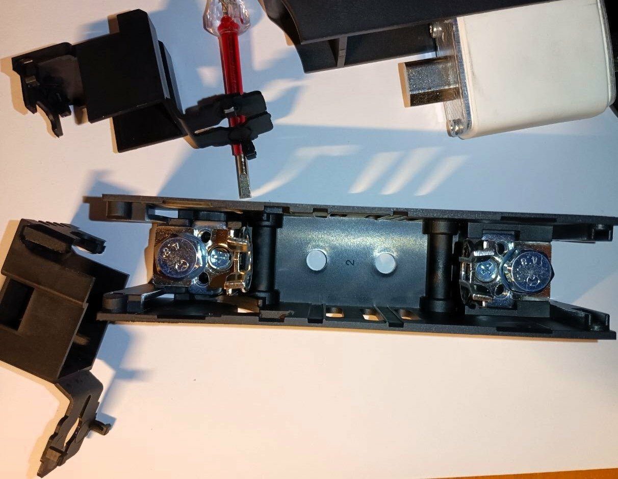

DmiVady Опубліковано: 27 вересня Поділитись Опубліковано: 27 вересня (змінено) 15.12.2025 в 19:47, newbee2020 сказав: для себе якщо робите ставте зовнішній запобіжник із можливістю розмикання вручну, і з мінімальним нагрівом в номінальному режимі роботи Пригадав вашу картинку, дякую. Збираю комплектуючі на невеличку енергонезалежність знайомим у село - на 3 кВт. Бюджет стараюсь зробити мінімальним, але без дурні. Пошукав в Україні, купив - приїхало. Перше враження було неприємне, бо оцей запах дешевого кЕтайського пластику ) Все інше: ні, це не ETI, далеко не ETI, але... зроблено не кривими руками: залізо, а не фольга, болти М8. Всі посадочні розміри чіткі, фіксація запобіжника підпружинена (таке собі виконання), все розбирається без кувалди, навіть передбачений варіант для пломбування закритого тримача. Запобіжник теж узяв їхньої фірми, щоб ETI не зашкварити 😉 Не за всі гроші світу і в наявності, щоб прислати швидко, брав тут: intersolar.ua/uk/komplektuyushhie/zashhitnaya-avtomatika/rozєdnuvach-yro-1p-00-m8-m8.html?utm_source=chatgpt.com Подзвонив, все швидко прояснив, отримав рахунок, сплатив, отримав. Ціна за посиланням не найнижча в Україні, тож дав його для прикладу. Світлини клікабельні (можна збільшити, щоб роздивитися нюанси): Змінено 27 вересня користувачем DmiVady 1 1 Посилання на коментар Поділитися на інших сайтах More sharing options...
