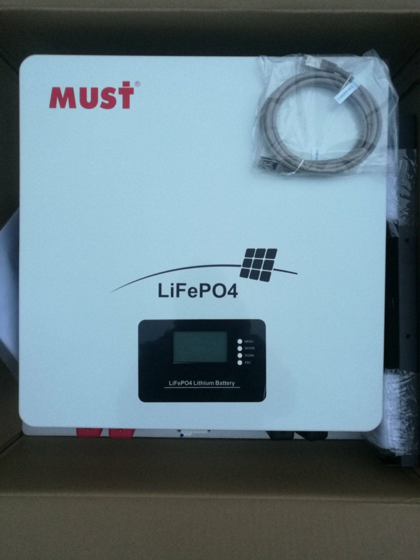

sat-prof Опубліковано: 15 липня 2025 Поділитись Опубліковано: 15 липня 2025 Сьогодні прийшла Посилання на коментар Поділитися на інших сайтах More sharing options...

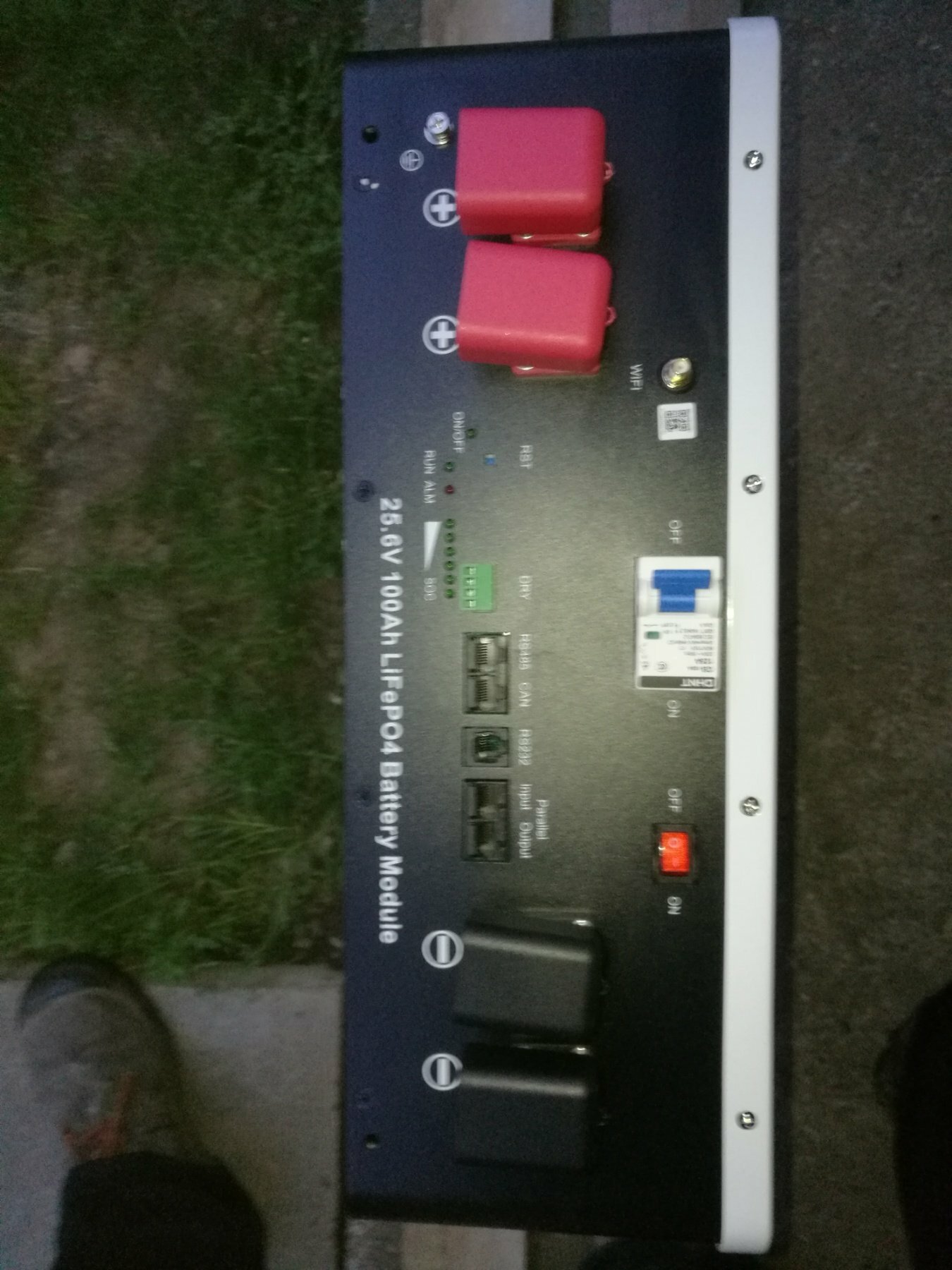

sat-prof Опубліковано: 16 липня 2025 Поділитись Опубліковано: 16 липня 2025 Якого січення брати кабель брати до своєї 25,6V 100AH LiFePO4 ? (з урахуванням що буде мінімум ще одна така паралельно) Знайшов такі: "Комплект кабелів для з'єднання інвертора та АКБ по 100см перетином 35мм2 з клемами під болт Ду М8 (М10) мідно-луджені" "Комплект кабелів для з'єднання інвертора та АКБ по 100см перетином 16мм2 з клемами під болт та штиревими накінечниками" Посилання на коментар Поділитися на інших сайтах More sharing options...
AndryG Опубліковано: 17 липня 2025 Поділитись Опубліковано: 17 липня 2025 6 годин тому, sat-prof сказав: Якого січення брати кабель брати до своєї 25,6V 100AH LiFePO4 ? (з урахуванням що буде мінімум ще одна така паралельно) Знайшов такі: "Комплект кабелів для з'єднання інвертора та АКБ по 100см перетином 35мм2 з клемами під болт Ду М8 (М10) мідно-луджені" "Комплект кабелів для з'єднання інвертора та АКБ по 100см перетином 16мм2 з клемами під болт та штиревими накінечниками" Беріть 35. Їх вистачить вам на всі випадки. Посилання на коментар Поділитися на інших сайтах More sharing options...
mib Опубліковано: 17 липня 2025 Поділитись Опубліковано: 17 липня 2025 11 часов назад, sat-prof сказал: Комплект кабелів для з'єднання інвертора та АКБ по 100см перетином 35мм2 з клемами під болт Ду М8 (М10) мідно-луджені" У вас с инвертором были комплектные клемы они 35 квадратов, имейте ввиду они укороченные, тоесть готовый кабель может прийдется переобжать, соответственно может есть смысл просто купить кабель и обжать 2 Посилання на коментар Поділитися на інших сайтах More sharing options...
