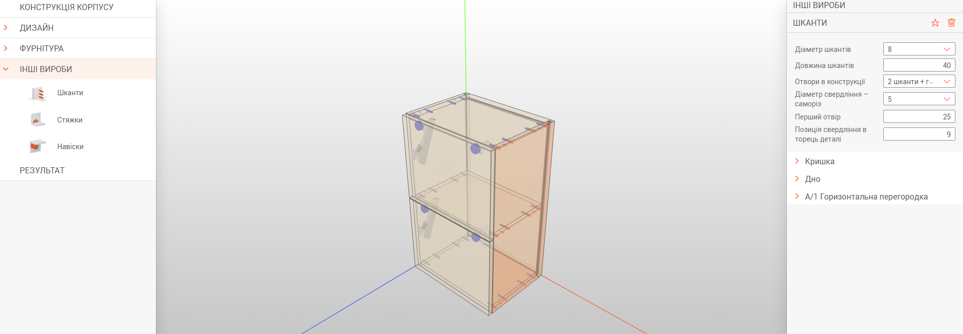

murava Опубліковано: 23 серпня 2024 Поділитись Опубліковано: 23 серпня 2024 У блюма є онлайн конфігуратор корпусів. Працює нормально, видає всі розміри під порізку і присадку фурнітури. 2 Посилання на коментар Поділитися на інших сайтах More sharing options...

vovarpd Опубліковано: 24 серпня 2024 Поділитись Опубліковано: 24 серпня 2024 (змінено) Pro100 програма платна. Безплатної версії нема ну крім демки з купою обмежень. Тут трохи не той форум щоб радити крадені програми. Ну це я так з професійної солідарності )) Конфігуратор в блюма більше заточений на кухні але якісь прості корпуси можна зібрати (я робив в ньому собі тумбу під телевізор, пару навісних стелажів і т.п.). По присадці він не дає присадку власне корпусів, що є незручно, тобто шканти конфірмати, мініфікси там відсутні. Хоча пази для задніх стінок наприклад присутні. По присадці блюмівської фурнітури там все чудово. також він не враховує кромки, але враховуючи що конструктор віяра вже сприймає кінцевий розмір і товщину кромок враховує автоматично - то це вже не проблема. Змінено 24 серпня 2024 користувачем vovarpd 1 Посилання на коментар Поділитися на інших сайтах More sharing options...

murava Опубліковано: 26 серпня 2024 Поділитись Опубліковано: 26 серпня 2024 В 24.08.2024 в 10:47, vovarpd сказал: Pro100 програма платна. Безплатної версії нема ну крім демки з купою обмежень. Тут трохи не той форум щоб радити крадені програми. Ну це я так з професійної солідарності )) Конфігуратор в блюма більше заточений на кухні але якісь прості корпуси можна зібрати (я робив в ньому собі тумбу під телевізор, пару навісних стелажів і т.п.). По присадці він не дає присадку власне корпусів, що є незручно, тобто шканти конфірмати, мініфікси там відсутні. Хоча пази для задніх стінок наприклад присутні. По присадці блюмівської фурнітури там все чудово. також він не враховує кромки, але враховуючи що конструктор віяра вже сприймає кінцевий розмір і товщину кромок враховує автоматично - то це вже не проблема. Шкпнти і конфірмати він присаджує. Решту нє, бо у блюма немає таких виробів. По кромці - всі порізчики давно її враховують. 2 Посилання на коментар Поділитися на інших сайтах More sharing options...
vovarpd Опубліковано: 26 серпня 2024 Поділитись Опубліковано: 26 серпня 2024 2 хвилини тому, murava сказав: Шкпнти і конфірмати він присаджує. Решту нє, бо у блюма немає таких виробів. я ним десь 2 роки тому останній раз користувався, напевно щось недодивився. Зараз глянув, так шканти і гвинт дійсно є. Під конфірмат треба всеодно пройтися конфірматним сверлом але це вже дрібниця. Взагалі гарно те що вони постійно вдосконалюють той конфігуратор. 1 Посилання на коментар Поділитися на інших сайтах More sharing options...
