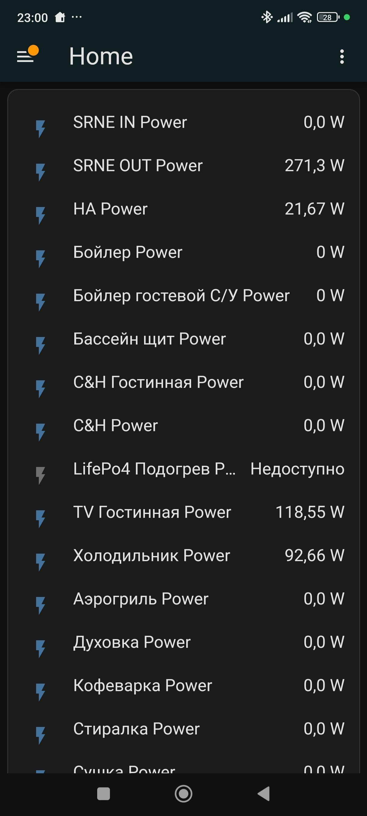

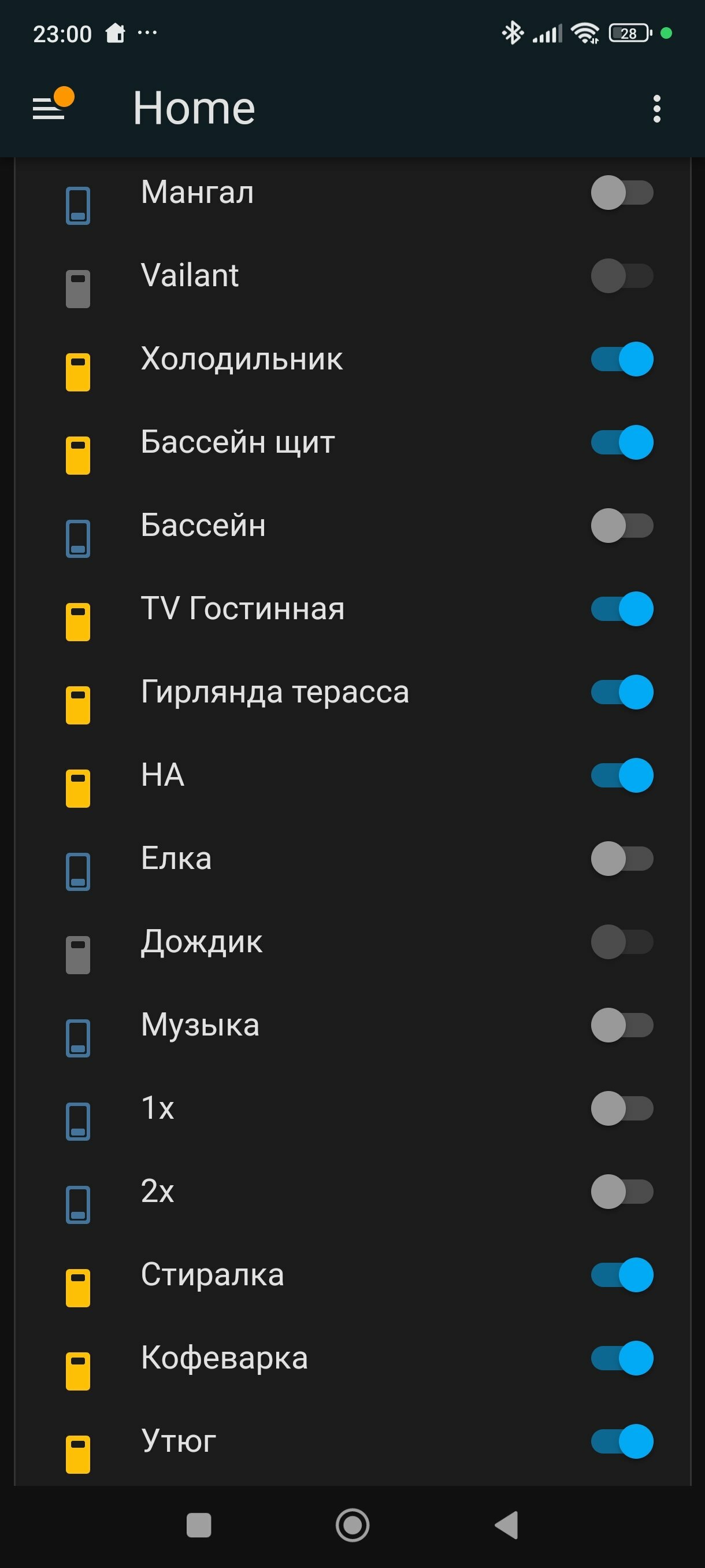

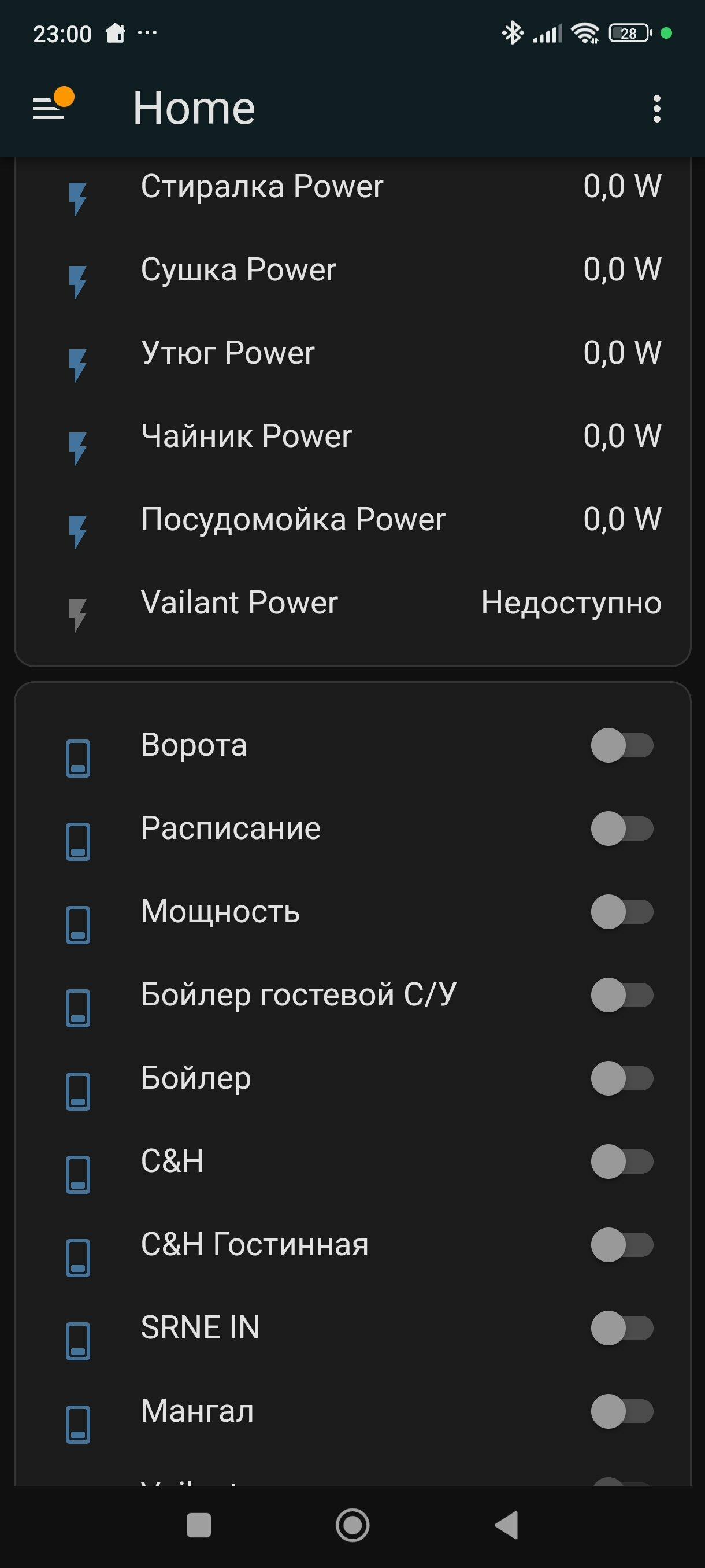

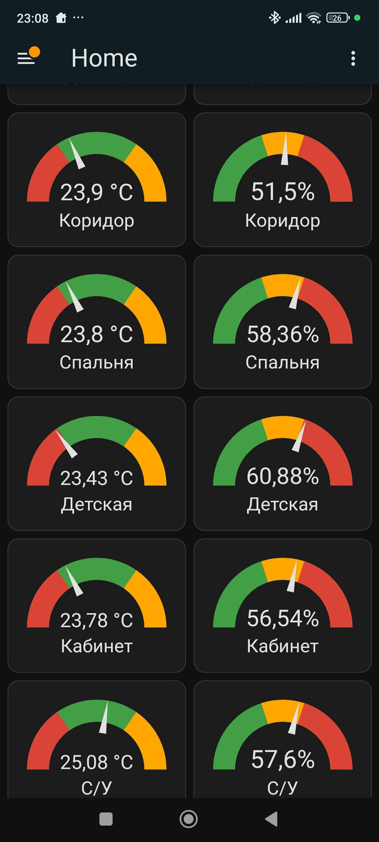

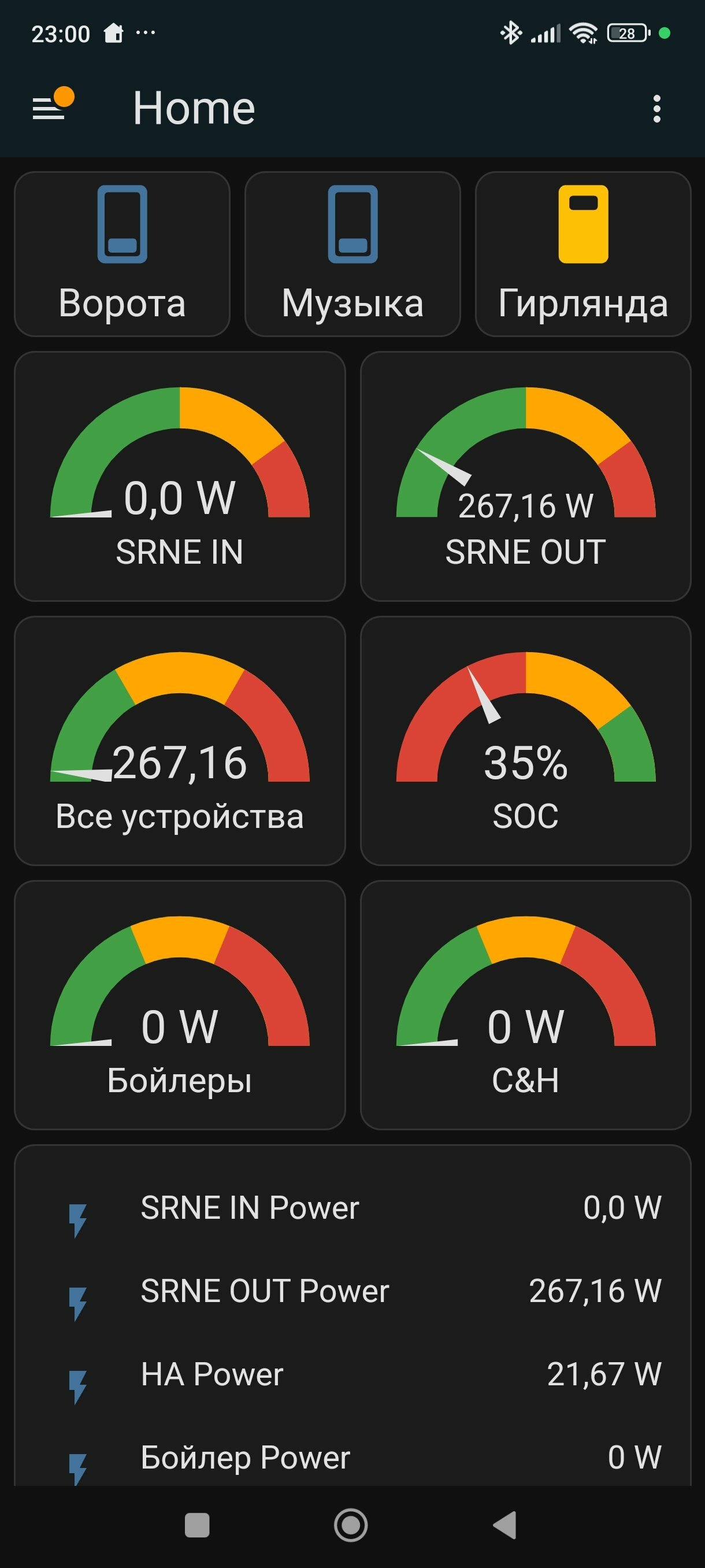

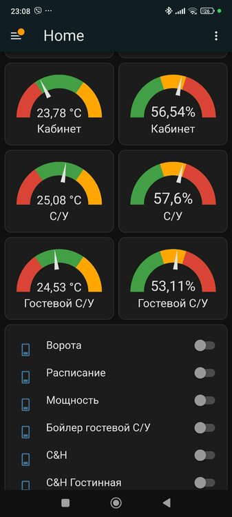

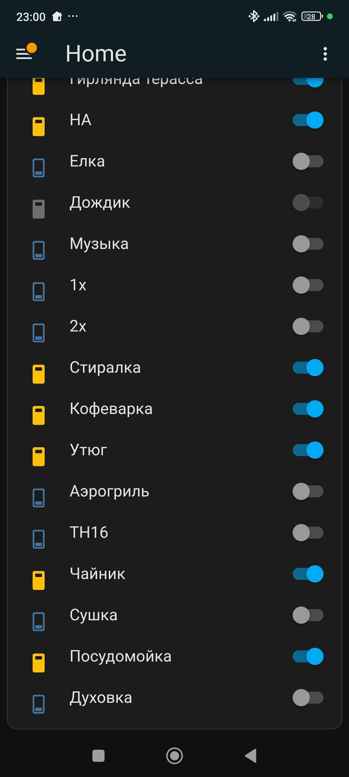

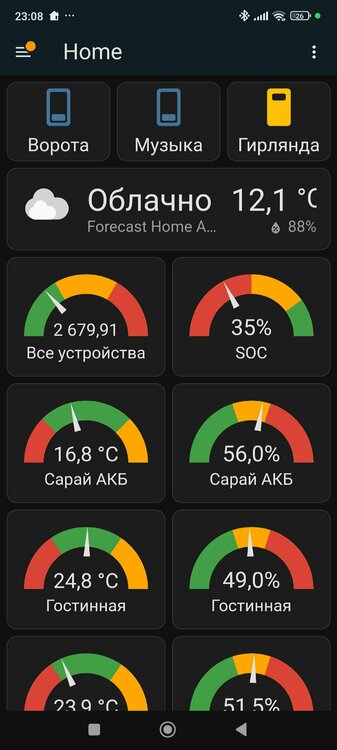

Целый день зан мался раскрачкой сенсоров, кнопок и расстановкой их по дашбордам, решил выбрать путь нескольких дашбордов:
Энергомониторинг
Температура
JK BMS
Но на каждом дашборде продублированы важные данные или управляющие кнопки
Дашборд Энергомониторинг выглядит так
Screenshot_2024-09-29-23-00-18-579_io.homeassistant.companion.android.thumb.jpg.7328eb5bb57a40d73f0baec4f815ee83.jpg
Screenshot_2024-09-29-23-00-28-228_io.homeassistant.companion.android.thumb.jpg.ad364793047799c8283edc70e6b9c870.jpg
Screenshot_2024-09-29-23-00-37-874_io.homeassistant.companion.android.thumb.jpg.b46758c437879908c130714bc5f416c6.jpg
Screenshot_2024-09-29-23-00-44-424_io.homeassistant.companion.android.thumb.jpg.601ae152c80873fa9816a5c06c662be3.jpg
Screenshot_2024-09-29-23-00-53-636_io.homeassistant.companion.android.thumb.jpg.4b9067deb339972f49321644cfcb1bbb.jpg

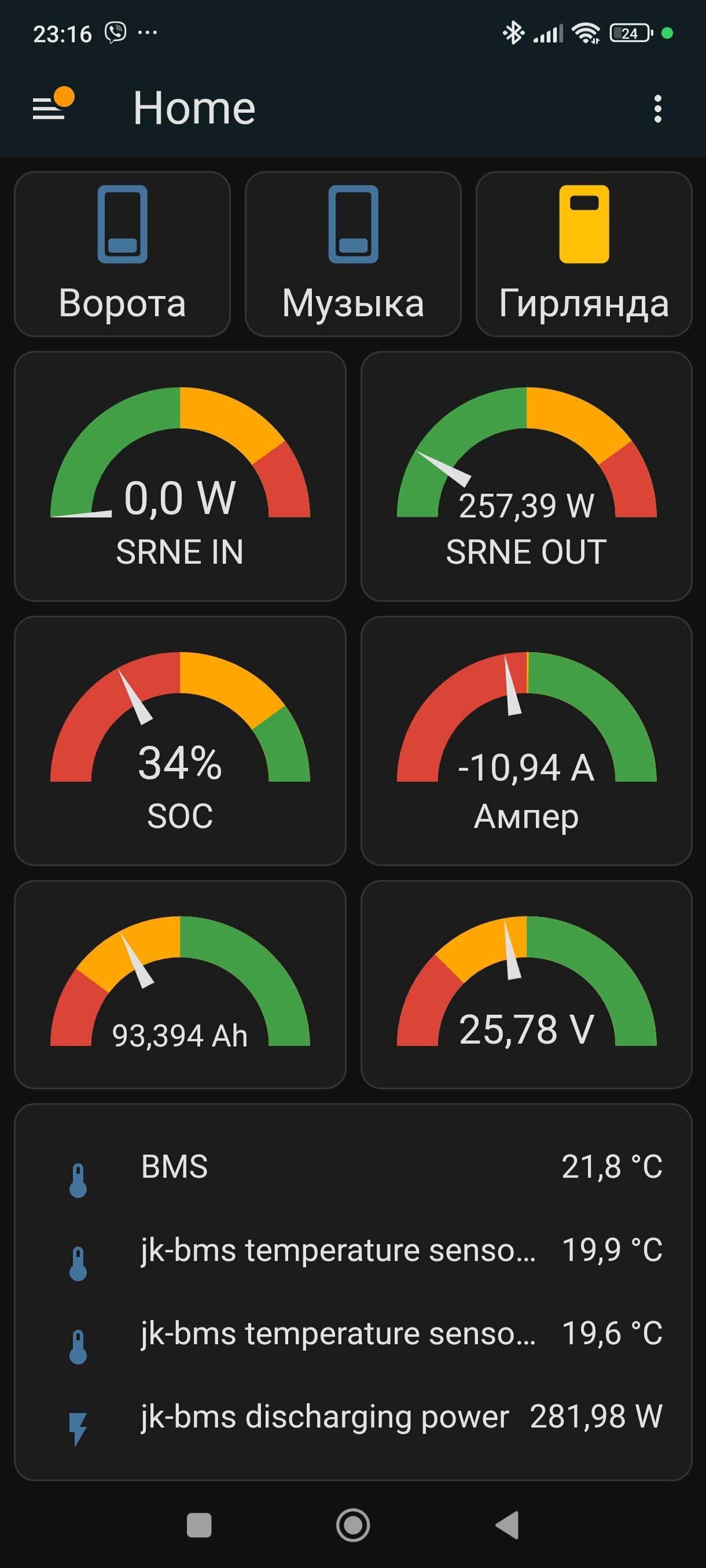

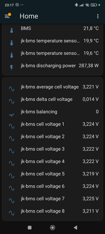

Дашборд JK BMS
Screenshot_2024-09-29-23-16-56-868_io.homeassistant.companion.android.thumb.jpg.17eb61cbca0ffaa16cfca75fff07280a.jpg
Screenshot_2024-09-29-23-17-08-207_io.homeassistant.companion.android.thumb.jpg.5dd8149a035c005904ff1d10d1ee4b02.jpg
Делая скрин увидел что ячейки внизу немного разбежались, так низко я еще никогда за полтора года не разрежал, проверяю сценарий ХА он должен включить сценарий заряд ниже 30%

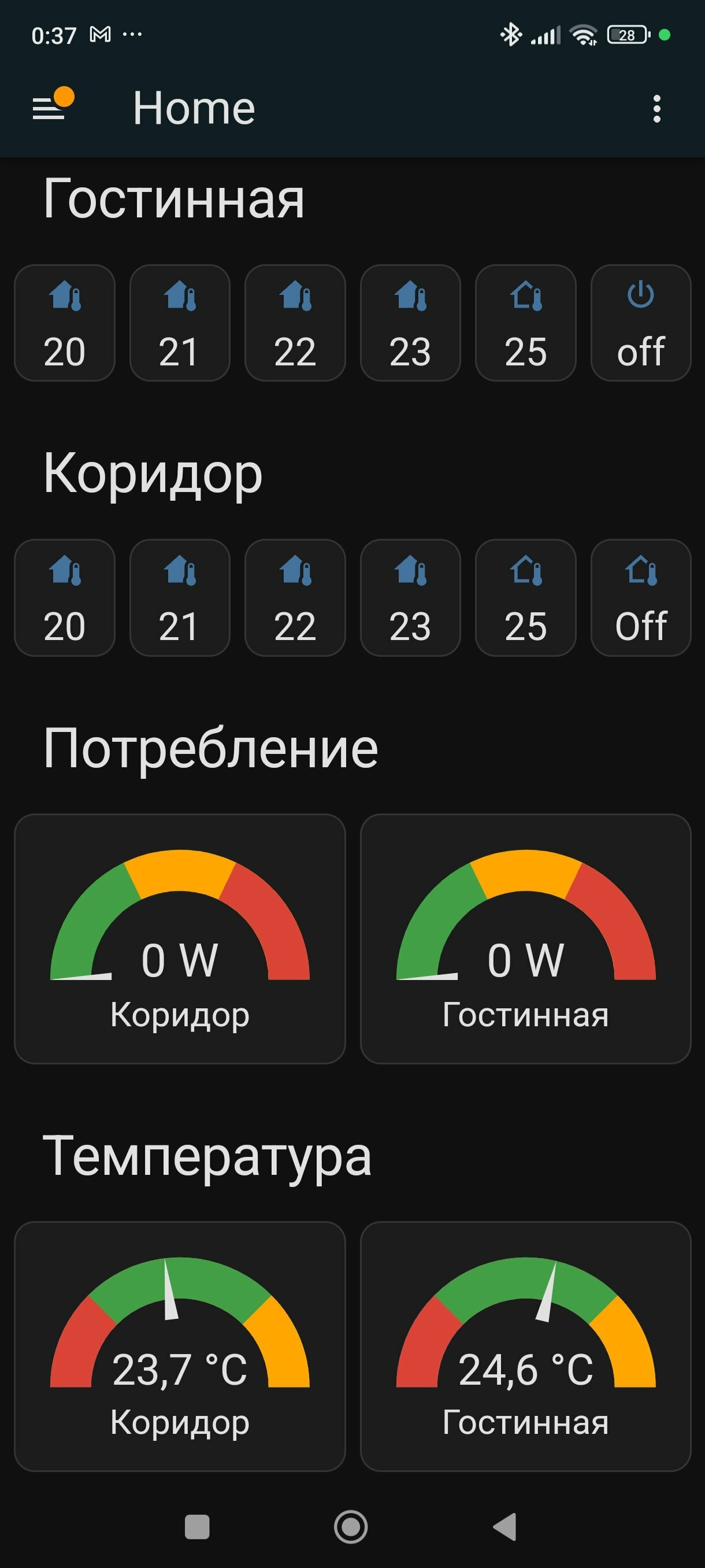

Добавил еще один дашборд, управления кондиционерами, для наглядности вывел температуру в помещениях и потребление

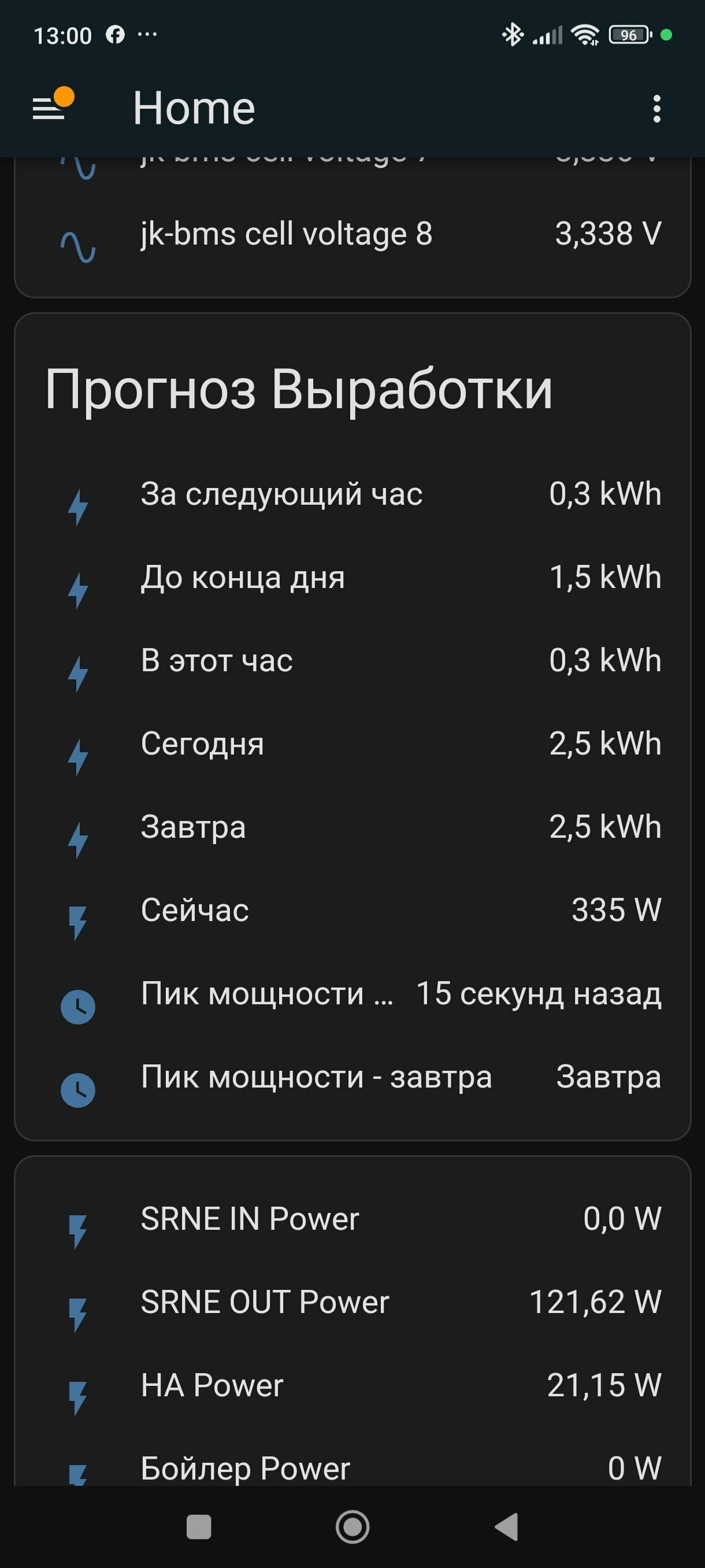

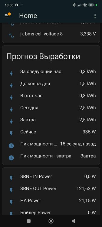

Добавил прогноз выработки, но похоже оно малость занижает
Screenshot_2024-10-04-13-00-15-571_io.homeassistant.companion.android.thumb.jpg.6183606d13d198fda2c8133e48545550.jpg
www.home-assistant.io/integrations/forecast_solar/
