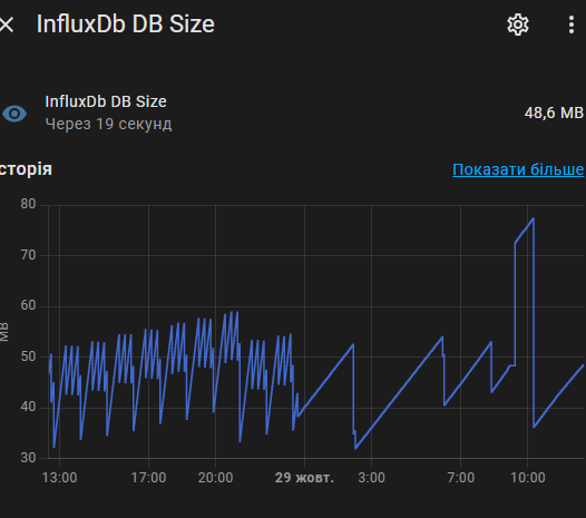

S K Опубліковано: 29 жовтня 2024 Поділитись Опубліковано: 29 жовтня 2024 53 минуты назад, mib сказал: Ну вот данных по идее должно быть столько же точнее их объем, не все так банально. Якщо дані ідуть однакові підряд, то вони оптимізовано зберігаються. В результаті суттєва економія. Для прикладу обєм файлу весь час оптимізується, хоча дані не видаляються. В інтегрованій базі - обєм зменшується лише при видаленні даних. 1 Посилання на коментар Поділитися на інших сайтах More sharing options...
mib Опубліковано: 29 жовтня 2024 Автор Поділитись Опубліковано: 29 жовтня 2024 4 часа назад, S K сказал: В інтегрованій базі - обєм зменшується лише при видаленні даних. Как раз нет, я удалил руками из бд лишнее Размер не уменьшился но потом я сделал в ручную репак и объем уменьшился в 10 раз Стандартно в ХА репак запускается каждое второе воскресенье после выполнения рекордера Я просто неделю мучался с базой пепечитал все что про нее написали И что когда с ней делает ХА Ну и не зря они про репак пишут что это трудоемкая операция и соответственно выполняют ее раз в две недели у меня проц нагрузило на 90% Посилання на коментар Поділитися на інших сайтах More sharing options...

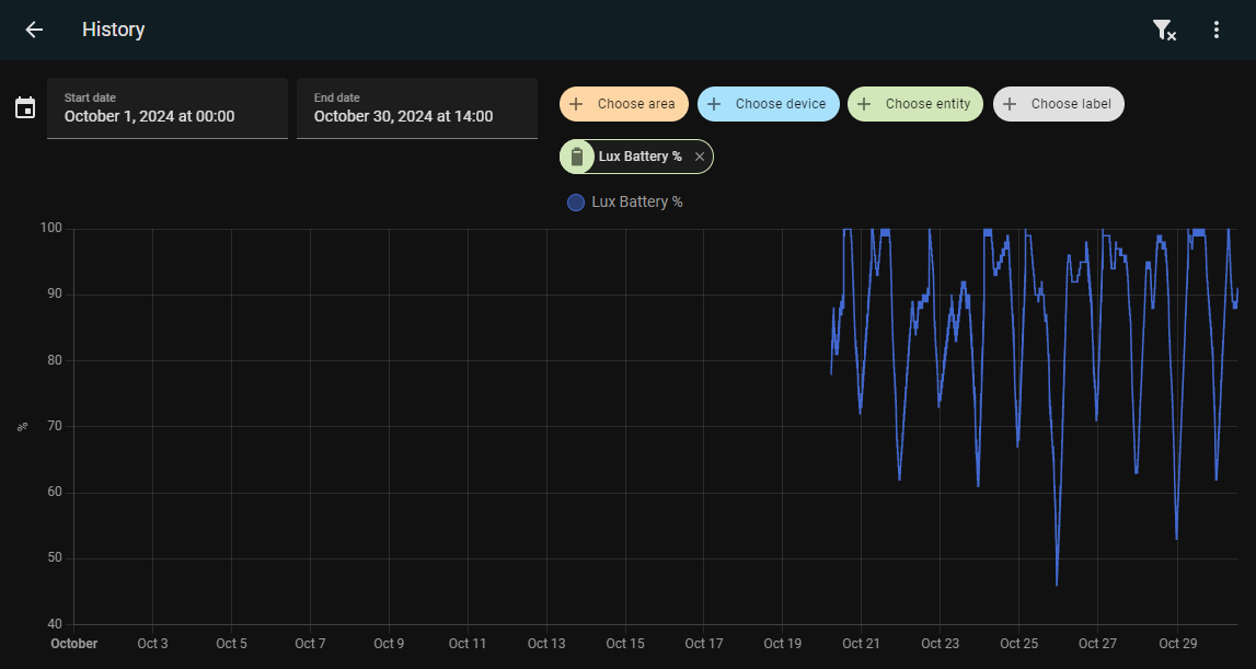

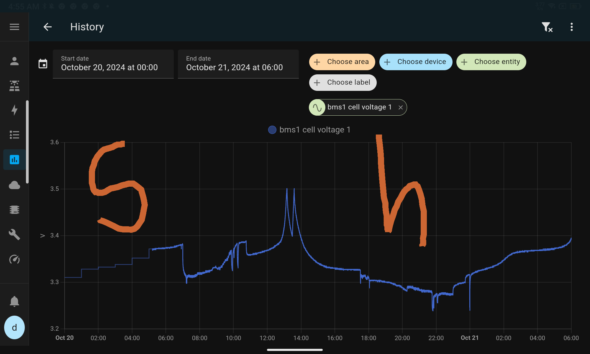

Dmode Опубліковано: 30 жовтня 2024 Поділитись Опубліковано: 30 жовтня 2024 (змінено) 9 годин тому, mib сказав: Вроде наоборот история это усредненные данные за час тоесть 24 записи в сутки для каждой сущности Перевіряється просто. Коли клікаєте на сутність то відображається графік історії за останній день, але спробуйте вибрати діапазон часу що перевищує ваші налаштування по зберіганню історії, і ви побачите де дані пішли з розрідженою частотою, там і є перехід від історії до статистики. Якщо сутність не пишеться в статистику (я пишу не все), то там буде пусто післ закінчення даних історії. Змінено 30 жовтня 2024 користувачем Dmode 2 Посилання на коментар Поділитися на інших сайтах More sharing options...
mib Опубліковано: 30 жовтня 2024 Автор Поділитись Опубліковано: 30 жовтня 2024 4 часа назад, Dmode сказал: Перевіряється просто. Коли клікаєте на сутність то відображається графік історії за останній день, Возможно я путаю но до этих пор данные за день назыаал статистикой, а усредненные историей 4 часа назад, Dmode сказал: Якщо сутність не пишеться в статистику (я пишу не все), то там буде пусто післ закінчення даних історії. У меня то что исключено вообще не пишется не в данные за день не в историю/статистику, есть только моментальные данные А можно ваш рекодер посмотреть? Посилання на коментар Поділитися на інших сайтах More sharing options...
Dmode Опубліковано: 30 жовтня 2024 Поділитись Опубліковано: 30 жовтня 2024 2 години тому, mib сказав: Возможно я путаю но до этих пор данные за день назыаал статистикой, а усредненные историей Але насправді історія, а з неї потім статистика. 2 години тому, mib сказав: У меня то что исключено вообще не пишется не в данные за день не в историю/статистику, есть только моментальные данные Все вірно. Це я в попередньому повідомленні з інфлюксом сплутав. Якщо в рідній базі, то виключені сенсори не пишуться ні в історію ні у статистику. Ще помітив, що для того щоб дані потрапляли в статистику то мають бути виконані певні умови. Може бути ось так. Історія є, але коли вона закінчується статистика відсутня. Прихований текст Лікується кастомізацією сутності, шляхом присвоєння атрибуту state_class. Прихований текст 2 години тому, mib сказав: А можно ваш рекодер посмотреть? Просто кілька сутностей виключено. recorder: exclude: event_types: - loxone_event entities: - sensor.airvelsensor1 - інші сенсори... 2 Посилання на коментар Поділитися на інших сайтах More sharing options...

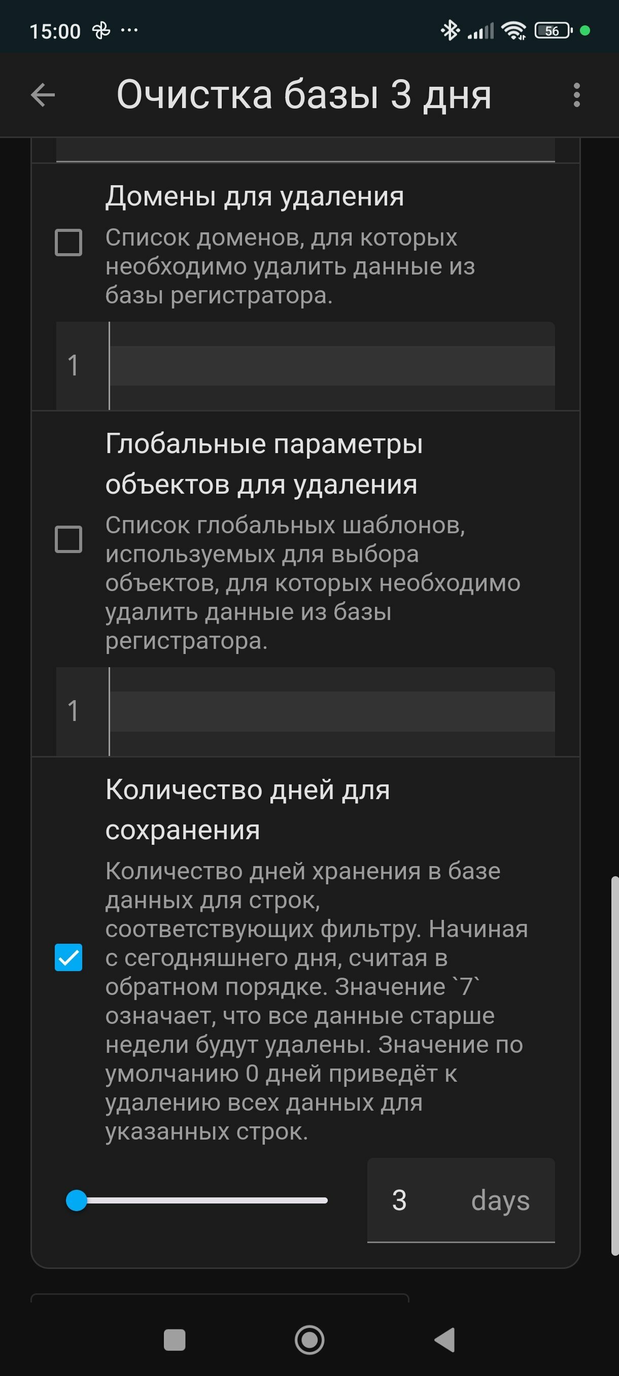

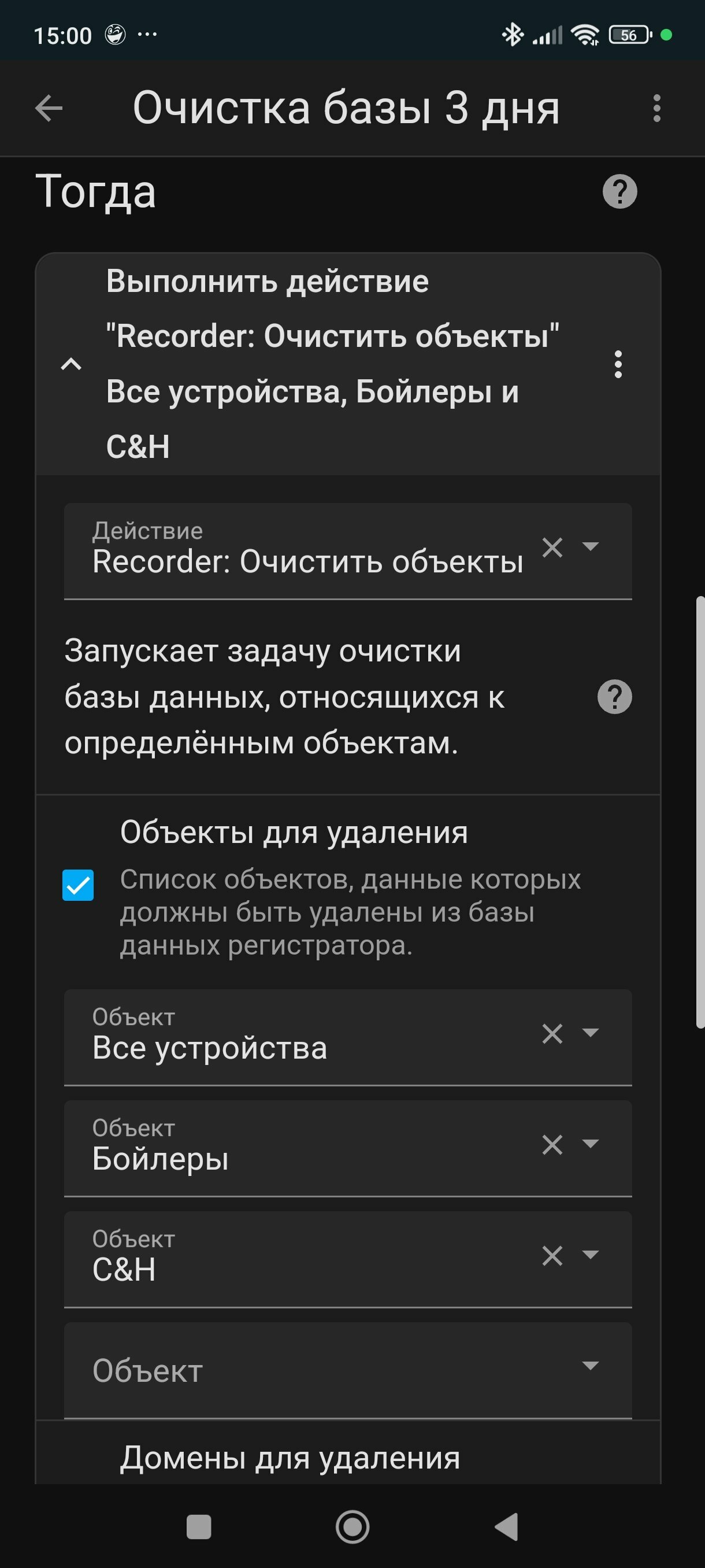

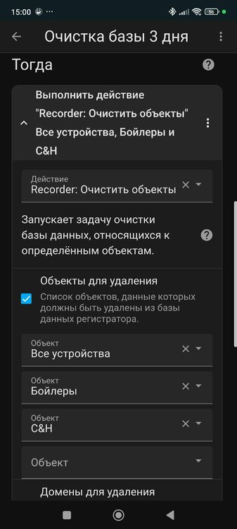

mib Опубліковано: 30 жовтня 2024 Автор Поділитись Опубліковано: 30 жовтня 2024 8 минут назад, Dmode сказал: Просто кілька сутностей виключено. Спасибо получается такой же как у меня Я пытался найти вариант, что к примеру эти сущности мы пишем три дня а эти 10 дней и все они попадают в статистику Но в итоге понял что дни распространяются на все одинаково, и 3 дня сделать нельзя можно только полностью исключить Посилання на коментар Поділитися на інших сайтах More sharing options...

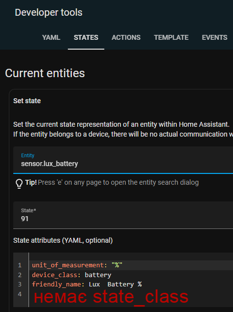

Dmode Опубліковано: 30 жовтня 2024 Поділитись Опубліковано: 30 жовтня 2024 (змінено) 18 хвилин тому, mib сказав: Я пытался найти вариант, что к примеру эти сущности мы пишем три дня а эти 10 дней и все они попадают в статистику Но в итоге понял что дни распространяются на все одинаково, и 3 дня сделать нельзя можно только полностью исключить Як варіант, можна ще не включати в статистику, але мати при цьому історію, якщо виключити в сутності стейт_клас. Приклад: homeassistant: customize: sensor.ble_battery_temp: state_class: none Змінено 30 жовтня 2024 користувачем Dmode 2 Посилання на коментар Поділитися на інших сайтах More sharing options...
mib Опубліковано: 30 жовтня 2024 Автор Поділитись Опубліковано: 30 жовтня 2024 14 минут назад, Dmode сказал: Як варіант, можна ще не включати в статистику, але мати при цьому історію, якщо виключити в сутності стейт_клас. Приклад: Да вот нужно как раз наоборот, что бы была статистика и не было истории Статистика это всего 24 записи в сутки У меня просто есть бинарный сенсор это сумма всех сенсоров power тоесть он показывает моментальное потребление соответственно пишет в базу как угорелый Я поставил dbstats там это наглядно видно Можно конечно сделать для него автоматизациб что бы он чистился раз в сутки тогда он попалет в статистику и в истории не много будет хранить, но пока решил что мне не сильно то эти данные и нужны Посилання на коментар Поділитися на інших сайтах More sharing options...
