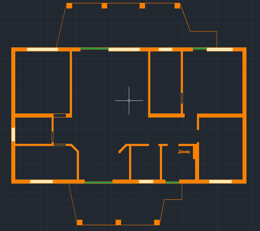

normal Опубліковано: 14 жовтня 2024 Поділитись Опубліковано: 14 жовтня 2024 1 годину тому, Александр Николаевич сказав: щоб швидко обігріти будинок в випадку форс-мажору або в період міжсезоння Покажіть план, якщо далеко від центру і багато дверей, то буде великий перепад температури з дальніми кімнатами Посилання на коментар Поділитися на інших сайтах More sharing options...
Александр Николаевич Опубліковано: 14 жовтня 2024 Автор Поділитись Опубліковано: 14 жовтня 2024 2 часа назад, Сергей 31 сказал: ......... Проблема в тому що в приміщені котельної від неї небагато буде користі. Хіба відкрити двері. Посилання на коментар Поділитися на інших сайтах More sharing options...
Александр Николаевич Опубліковано: 14 жовтня 2024 Автор Поділитись Опубліковано: 14 жовтня 2024 1 час назад, normal сказал: Покажіть план, якщо далеко від центру і багато дверей, то буде великий перепад температури з дальніми кімнатами Посилання на коментар Поділитися на інших сайтах More sharing options...

Gonchik Опубліковано: 14 жовтня 2024 Поділитись Опубліковано: 14 жовтня 2024 4 минуты назад, Александр Николаевич сказал: Або взагалі поставити просто мінімальну буржуйку з плиткою або духовкою... Як бачете я не визначився ще. Якщо місце розташування не дозволяє споглядати вогонь, то сенсу в будь-чому зі склом немає. При такому розташуванні Ви не нагрієте без розводки тепла не те що дальні приміщення, а й вітальню. Якщо не ставити тт котел+дбж, то краще вже якусь буржуйку зі старих, які не вбити ( типу йотула 507). Посилання на коментар Поділитися на інших сайтах More sharing options...
normal Опубліковано: 14 жовтня 2024 Поділитись Опубліковано: 14 жовтня 2024 21 хвилину тому, Александр Николаевич сказав: Була идея зібрати там невелику пичку Забудьте про цегляну піч, вона для маленьких нетеплоємних приміщень, а у вас великий цегляний будинок і аккумуляцію тепла викреслюйте, також викидайте топки зі склом (принаймі великим) - у вас немає видного місця для неї (димохід далеко), на малопотужні повітряні теплогенератори немає сенсу звертати увагу, бо на 140м2 потрібно десь 75кВт на добу, отже з 5кВт буржуйкою ви будете працювати кочегаром по 15 годин, я би шукав щось від 15кВт, щоб вистачало тільки вечірньої протопки у 3-4 години, плитку\духовку теж викидайте, бо по-перше краще взяти газову переносну, а по-друге з такою потужністю плитка в котельні вам зробить сауну, а щоб максимум тепла направити у вітальню можна теплогенератор закрити у портал, а конвекційні решітки вивести у коридор (як на малюнку), тоді все буде працювати навіть з зачиненими дверима 1 1 Посилання на коментар Поділитися на інших сайтах More sharing options...

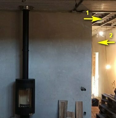

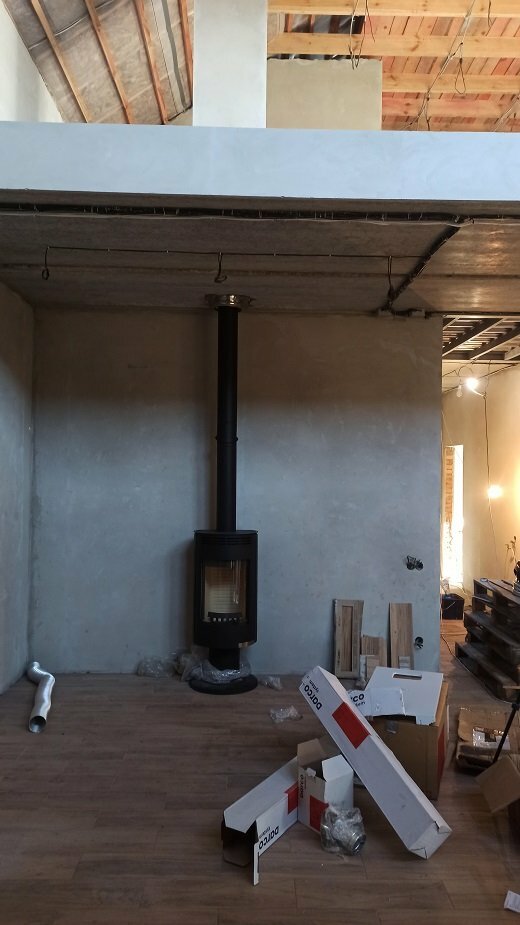

normal Опубліковано: 16 жовтня 2024 Поділитись Опубліковано: 16 жовтня 2024 (змінено) 58 хвилин тому, Александр Николаевич сказав: вихід холодного повітря зробити з сторони котельной внизу порталу це буде працювати? Коли закриють двері у котельню, то перестане і топка перегріється, хіба що дублювати отвір у двері 58 хвилин тому, Александр Николаевич сказав: Тобто вихід буде прямо в кухню вітальну. Чи це все зайве? Якщо стеля у вітальні і коридорі буде без перемички (на малюнку №1) то зайве, а якщо з перемичкою (№2) то треба, бо гаряче повітря не зможе опуститись і подолати її. Проблема передачі повітря по іншим кімнатам саме в цих перемичках, якби всі двері були до самої стелі, то не треба було би ніяких повітропроводів, просто відчинив двері і тепло вже моментально буде у кімнаті, а так зазвичай маємо дисбаланс між кімнатами Змінено 16 жовтня 2024 користувачем normal 1 Посилання на коментар Поділитися на інших сайтах More sharing options...

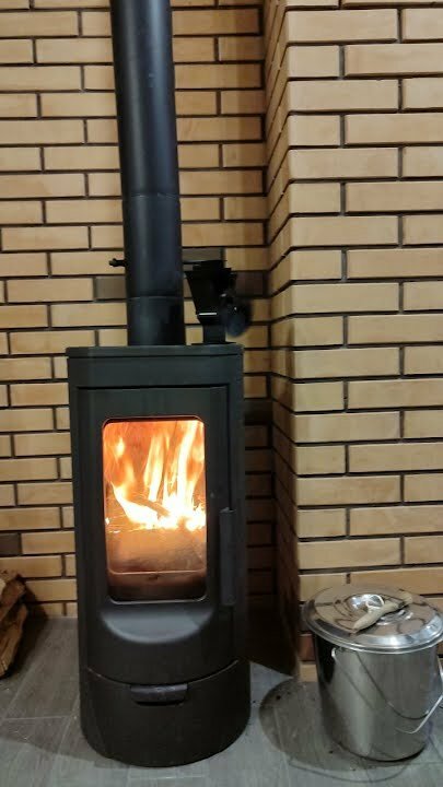

Dendnepr Опубліковано: 17 жовтня 2024 Поділитись Опубліковано: 17 жовтня 2024 вентилятор помогает более рвавномерно и быстрее распространять тепло по помещениям 1 Посилання на коментар Поділитися на інших сайтах More sharing options...

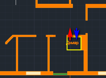

Александр Николаевич Опубліковано: 17 жовтня 2024 Автор Поділитись Опубліковано: 17 жовтня 2024 12 часов назад, normal сказал: Коли закриють двері у котельню, то перестане і топка перегріється, хіба що дублювати отвір у двері Якщо стеля у вітальні і коридорі буде без перемички (на малюнку №1) то зайве, а якщо з перемичкою (№2) то треба, бо гаряче повітря не зможе опуститись і подолати її. Проблема передачі повітря по іншим кімнатам саме в цих перемичках, якби всі двері були до самої стелі, то не треба було би ніяких повітропроводів, просто відчинив двері і тепло вже моментально буде у кімнаті, а так зазвичай маємо дисбаланс між кімнатами 1. А якщо в котельній буде вікно відкрито-двері на мікро провітрювання. Теоретично має боати повітря на приток з нього 2. Таких перегородок між кухнею вітальнею немає. Ну а між кімнатами звісно є. Посилання на коментар Поділитися на інших сайтах More sharing options...
normal Опубліковано: 17 жовтня 2024 Поділитись Опубліковано: 17 жовтня 2024 Не плутайте повітря для горіння з конвекційним: перше циркулює з вулиці у димохід і його треба мізер, який топка забере чи з решіток, чи з щілин порталу (облицювання топки повинно мати зазори і не бути герметичним), а друге циркулює всередені будинку з підлоги до стелі і його об'єм значний, ось перегородка у котельні не дасть найгарячішому повітрю вийти у вітальню через двері і утворить там сауну і значний дисбаланс між кімнатами, тому перша мета - викинути максимум гарячого повітря з котельні у коридор, це можна зробити або ізольованим порталом з отвором через стіну, або без порталу з отвором над дверима (у перегородкі під стелею), але другий варіант все одно перегріватиме котельню і потребує відчинених дверей для конвекції 1 Посилання на коментар Поділитися на інших сайтах More sharing options...
Dendnepr Опубліковано: 17 жовтня 2024 Поділитись Опубліковано: 17 жовтня 2024 5 часов назад, Александр Николаевич сказал: Поставить можно конечно но идея чтоб вобще без света работало ) Каминный вентилятор есть. На элементах Пельтье. Прикольная штука. Маломощная, но работает 1 Посилання на коментар Поділитися на інших сайтах More sharing options...
Александр Николаевич Опубліковано: 17 жовтня 2024 Автор Поділитись Опубліковано: 17 жовтня 2024 49 минут назад, Dendnepr сказал: Каминный вентилятор есть. На элементах Пельтье. Прикольная штука. Маломощная, но работает Прикольно а можно силку на него. Не встерчал раньше такого. Посилання на коментар Поділитися на інших сайтах More sharing options...
