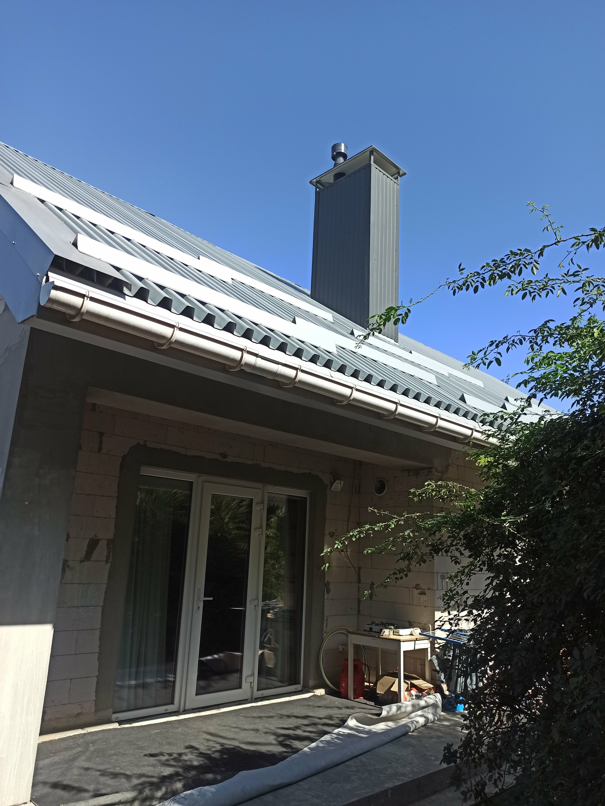

Domikv Опубліковано: 19 жовтня Поділитись Опубліковано: 19 жовтня Вітаю, чи можна будинок з газобетону лишити на зиму без зовнішньої штукатурки /утеплення, просто голий газоблок, якщо всередині вже стіни пошпакльовані, треба ще фарбувати. Чи не буде проблем з ремонтом? Не встигаємо з утепленням. Опалення буде, але яка взагалі має бути мінімальна темп, щоб уникнути проблем зі стінами. В будинку ще не живемо. Посилання на коментар Поділитися на інших сайтах More sharing options...
MAESTRO DNEPR Опубліковано: 19 жовтня Поділитись Опубліковано: 19 жовтня Одни мои Заказчики в таких же условиях прожили в доме год... после чего поняли, что утепление дома не имеет смысла и никогда не окупится... через год просто поштукатурили и покрасили фасад, без утепления. 2 Посилання на коментар Поділитися на інших сайтах More sharing options...
shneider_vova Опубліковано: 20 жовтня Поділитись Опубліковано: 20 жовтня Вже 5 років живемо 3 1 Посилання на коментар Поділитися на інших сайтах More sharing options...
Domikv Опубліковано: 20 жовтня Автор Поділитись Опубліковано: 20 жовтня (змінено) 2 часа назад, shneider_vova сказал: Вже 5 років живемо Дякую, а як думаєте щодо мін температури, бо цієї зими ще жити не будемо, треба буде просто підтримувати, щоб не кинувся грибок Змінено 20 жовтня користувачем Domikv Посилання на коментар Поділитися на інших сайтах More sharing options...
Domikv Опубліковано: 20 жовтня Автор Поділитись Опубліковано: 20 жовтня 10 часов назад, MAESTRO DNEPR сказал: Одни мои Заказчики в таких же условиях прожили в доме год... после чего поняли, что утепление дома не имеет смысла и никогда не окупится... через год просто поштукатурили и покрасили фасад, без утепления. Дякую, просто цієї зими жити ще не будем, і тому хвилює питання яку температуру мін тримати, щоб н було проблем зі стінами. Якщо жити то точно буде тепло)) Посилання на коментар Поділитися на інших сайтах More sharing options...
shneider_vova Опубліковано: 20 жовтня Поділитись Опубліковано: 20 жовтня 2 хвилини тому, Domikv сказав: Дякую, а як думаєте щодо мін температури, бо цієї зими ще жити не будемо, треба буде просто підтримувати, щоб не кинувся грибок Я б зробив так: Якщо фінанси не дуже обмежені, я б тримав +20. Це дасть змогу перевірити тепловитрати в будинку. Плюс просушити його. Якщо хочеться максимально економити, то тримати плюсову, скажімо, +5 2 Посилання на коментар Поділитися на інших сайтах More sharing options...
Romatr Опубліковано: 23 жовтня Поділитись Опубліковано: 23 жовтня Ну +5 це мінмалка, якщо не ідеально побудовано то кразе +10 градусів, а то по вуглах конденсат може бути.. Хоча якщо чистової відділки нема то дійсно не критично. Посилання на коментар Поділитися на інших сайтах More sharing options...
HumanKM Опубліковано: 12 годин тому Поділитись Опубліковано: 12 годин тому якщо плануєте проводити якісь роботи в будинку, я б радив 15-16гр. Дуже комфортна температура для роботи. Коли тримав 18-20, жарко, потієш поки працюєш. Стосовно мінімальної температури - якщо будуть вологі процеси, то чим вища Т тим краще. Посилання на коментар Поділитися на інших сайтах More sharing options...
