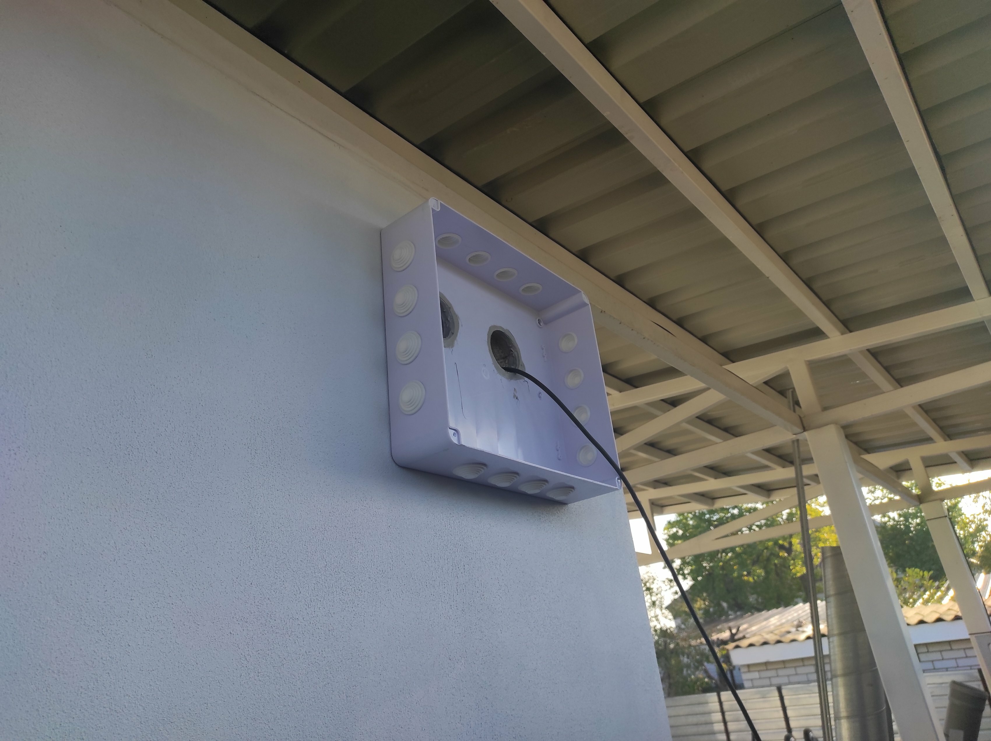

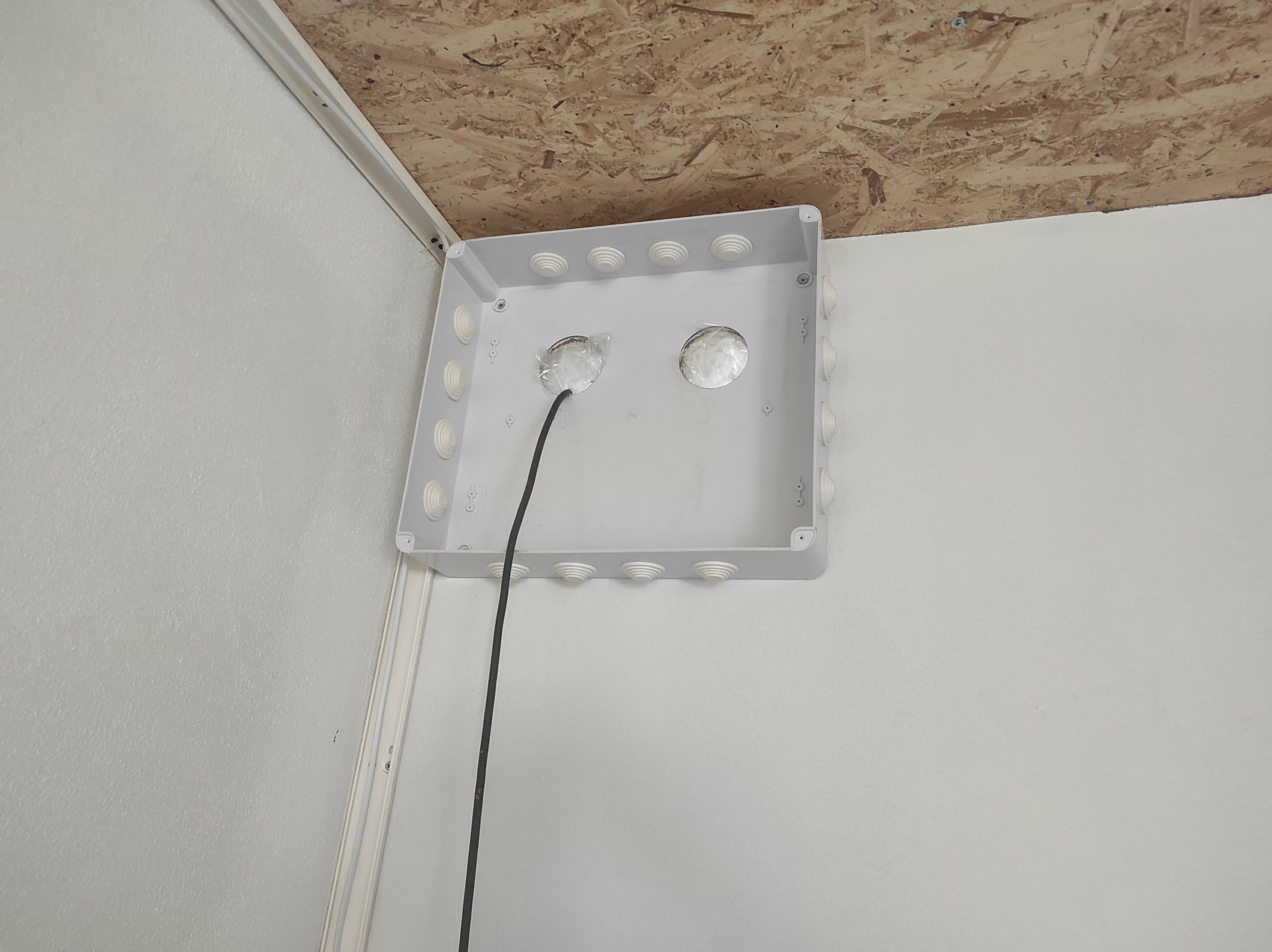

Mr. D Опубліковано: 23 жовтня 2024 Автор Поділитись Опубліковано: 23 жовтня 2024 (змінено) Ще, до речі, міркую як саме гарно закинути PV проводи через стіну дома. Мабуть, щось схоже на кришку як бувають для розеток з клемами треба пошукати. Частина проводів буде проходити плоскою експлуатованою покрівлею й далі підійматися на стіну на 0,5 метра й входити в стіну. Кілька сонячних полів будуть змонтовані за принципом баластної системи на тротуарних плитах. Змінено 23 жовтня 2024 користувачем Mr. D Посилання на коментар Поділитися на інших сайтах More sharing options...
razzil Опубліковано: 23 жовтня 2024 Поділитись Опубліковано: 23 жовтня 2024 59 хвилин тому, Mr. D сказав: Ще, до речі, міркую як саме гарно закинути PV кабелі через стіну дома. Мабуть, щось схоже на кришку як бувають для розеток з клемами треба пошукати. Частина кабелів буде проходити плоскою експлуатованою покрівлею й далі підійматися на стіну на 0,5 метра й входити в стіну. Кілька сонячних полів будуть змонтовані за принципом баластної системи на тротуарних плитах. Завтра сфотаю своє рішення 1 Посилання на коментар Поділитися на інших сайтах More sharing options...
Leader9 Опубліковано: 23 жовтня 2024 Поділитись Опубліковано: 23 жовтня 2024 2 часа назад, Mr. D сказал: Ще, до речі, міркую як саме гарно закинути PV проводи через стіну дома. Мабуть, щось схоже на кришку як бувають для розеток з клемами треба пошукати. Частина проводів буде проходити плоскою експлуатованою покрівлею й далі підійматися на стіну на 0,5 метра й входити в стіну. Кілька сонячних полів будуть змонтовані за принципом баластної системи на тротуарних плитах. Я встановив на стіні монтажну коробку типу OBO T250 і в резинові вводи вставив вставив монтажні трубки, в них сонячні кабелі.... 1 Посилання на коментар Поділитися на інших сайтах More sharing options...
razzil Опубліковано: 24 жовтня 2024 Поділитись Опубліковано: 24 жовтня 2024 11 годин тому, razzil сказав: Завтра сфотаю своє рішення Рішення сарайно-орієнтоване і на високу естетику не зазіхає, але може підкине якусь ідею. По суті дві великі розподільчі коробки, одна зсередини, і одна ззовні. 2 Посилання на коментар Поділитися на інших сайтах More sharing options...
