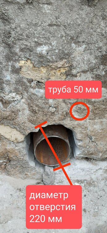

Друзья, подскажите плз ... Ввожу канализацию в дом, пробил фундамент - обязательно ли ставить закладную (обсадную) гильзу?
УГВ более 25 м, цоколь высокий, подсос влаги не пугает. Как я понимаю гильза нужна для упреждения вероятных повреждений пласт. трубы из-за осадок фундамента и др. механических воздействий в зоне фундамента.
Фундамент толщиной 55 см из бута, отверстие в нем перфоратором я пробивал 4,5 часа, камень очень крепкий.
Но есть ньюанс. Каналюга у меня состоит из 2 веток: 110 труба - грязные стоки, плюс 50 труба - чистые стоки (водоочистка и конденсат с кондеев). Грязные стоки в септик, чистые сразу в дреннажное поле.
Проектно 50 труба выходит на 19 см выше каналюги из дома. Если объединить эти труба - отверстие получится большое как по мне. Для понимания - на фото кружок чуть выше и правее отверстия с гильзой - это и есть 50 труба. Данная отметка взята с расчетом уклона 3 см на метр.
В пробитое отверстие можно впихнуть обе трубы, НО без гильзы. Уклон 50 трубы прийдется приравнять к уклону 110, т.е. 2 см на метр. Для чистой воды, думаю не критично.
Но можно ли НЕ ставить обсадную гильзу и не иметь потом геморняка??? Поделитесь опытом плз.
Может просто обмазать пробитое отверстие цементом (наростить оболочку, аналог трубы типа обсадной) и ввести сразу обе ветки каналюги, а пустоты запенить и с улицы замазать герметиком?
Такой вариант применим?

Так у вас вона міцніша за фундамент, якщо уявити якийсь рух каналізації, то гільза з металу перша порве трубу, там краще просто запінити і вірогідність осідання грунту більше в траншеї ніж у фундаменті, тож ще буде потрібне її трамбування піском, чи ви робите, а потім питаєте? Або я пропустив тему....

Нічого тому фундаменту і каналізації не буде - викинути гільзу, просунути обидві труби, засипати піском і все... Якби щось колись просідало, то з'явились би тріщини, буває метрами виймають бутовий фундамент і замість нього заливають бетон, а ви переживаєте за один отвір...

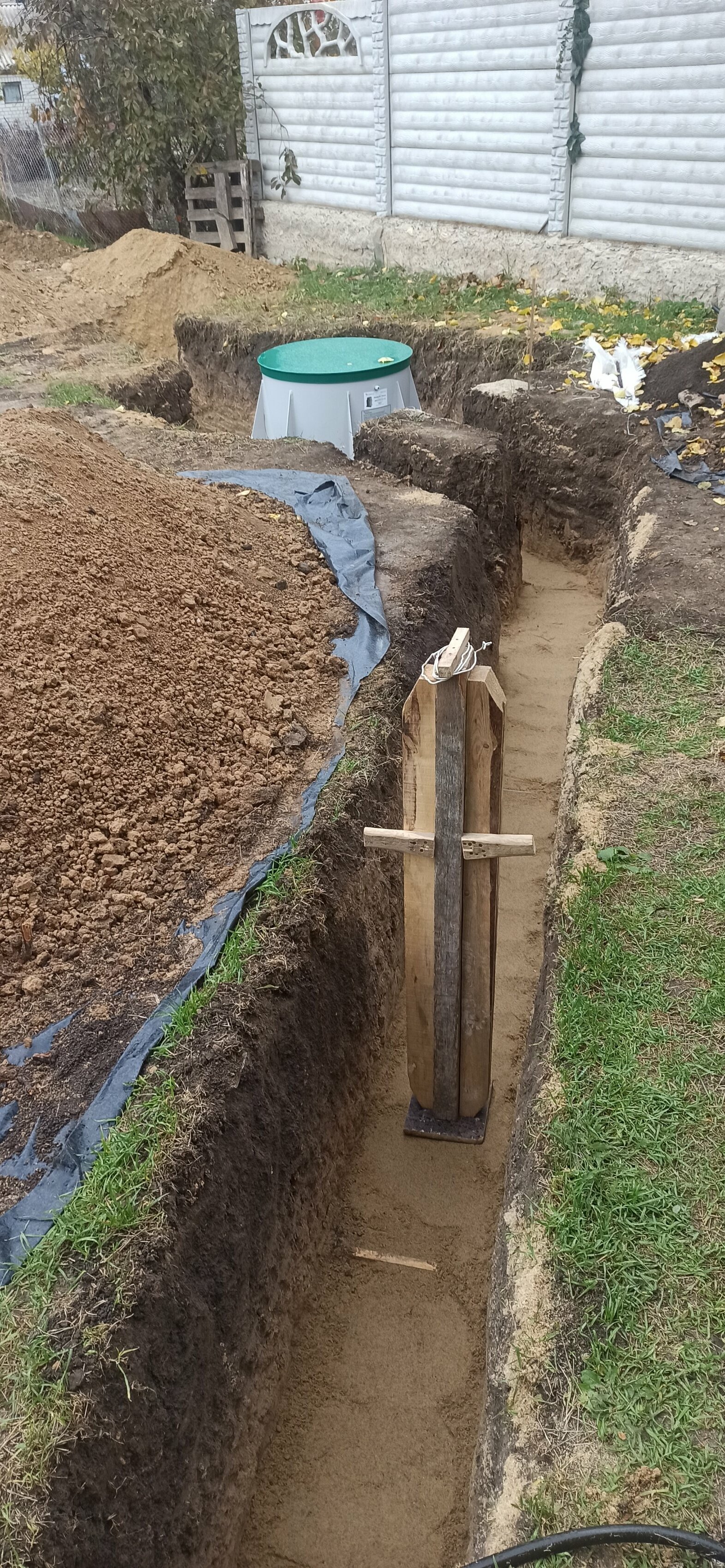

Напевно зроблю так:
- в середині будинку і з вулиці, в зоні проходки зроблю "підпорки" п- подібні з планок з ухилом 2 см/м ... тимчасові, для монтажу труби, після попередньої обсипки демонтую їх, що б не продавили труби
- прокладу труби кріз фундамент по цим підпоркам, піднимусь стояком до плити 1 поверху, зафіксую стояк до фундаменту на шпилькові кріплення, що б виключити його просідання
- в місці переходу із стояка в лежак - копну невеличкий приямок під колінами труби, залью цементним розчином і посаджу коліна (3*30°) у розчин так, що б не було в подальшому рухливості в цьому вузлі (вверх-вниз, вліво-вправо, взад-вперед) ... фактично виконаю підпірну п'ятку і жорстку фіксацію кутників ... десь у рекомендаціях бачив, здається у остендорфа.
- далі запіню отвір між трубою і отвором в фундаменті піною у 2 площинах ... на початку входу в фундамент і на виході ... кожен щар завтовшки сантиметрів 5 ... Що б вийшло щось на зразок фіксуючих кілець, які будуть тримати трубу і в той же час їх можна буде зім'яти трубою, якщо вона не дай боже буде рухатись (на випадок усадки в зоні проходу)
- піну на вході і виході з фундаменту гідроізолюю віконним герметиком (стіз а), він є в наявності ще трохи
- траншеї пообсипаю піском як має бути (піщана подушка, проливка, рівень 2 см/м)

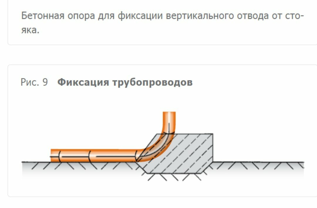

Апну тему ... Ось за таку бетонну подушку я казав при переході з стояка в лежак. Правда даний малюнок наведено в розділі "гідравлічні випробування" у Остендорфа.
Не вказано чи залишають дану підпорну подушку після випробувань, чи вона потрібна лише для фіксації під час випробувань.
В той же час є чітка вказівка, що забороняється укладати труби на бетон.
Народ, хто має досвід - чи заливати перехідний кут такою бетонною подушкою при монтажі?

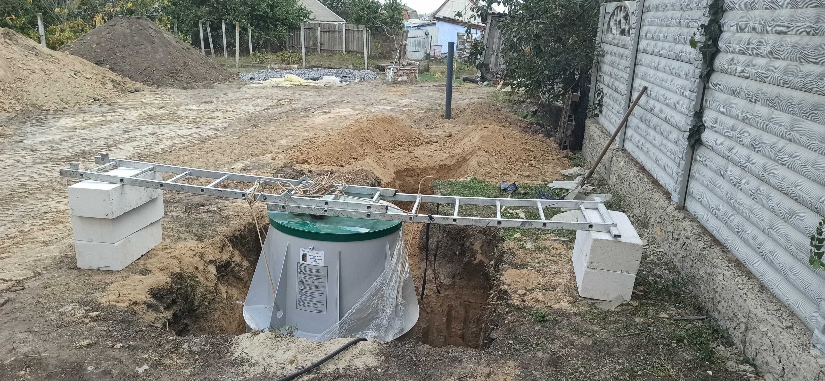

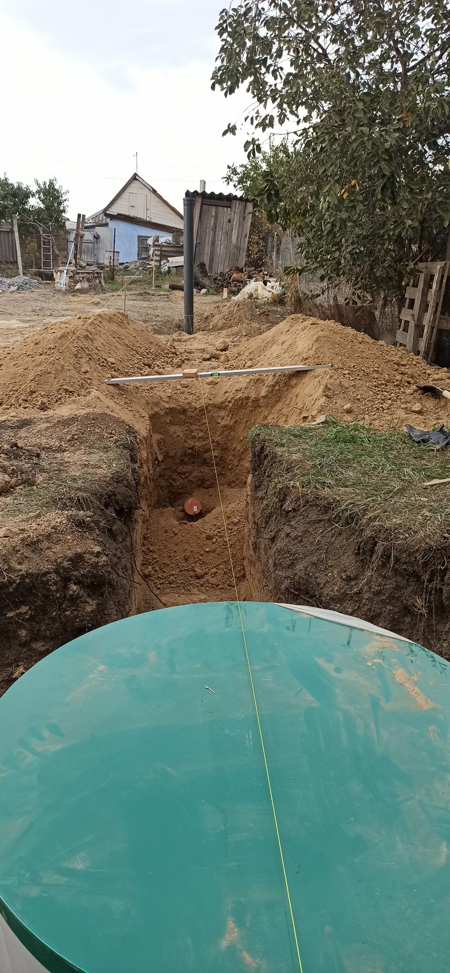

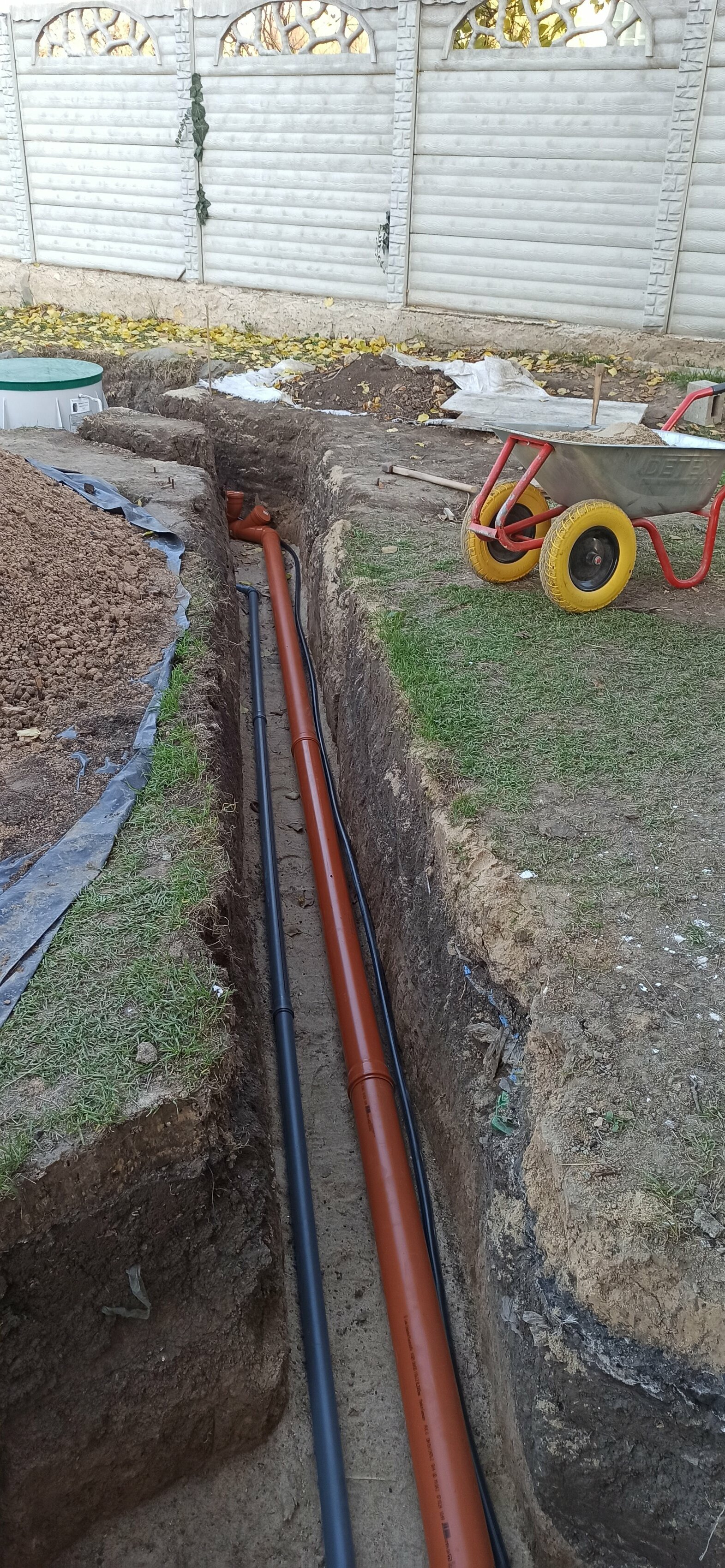

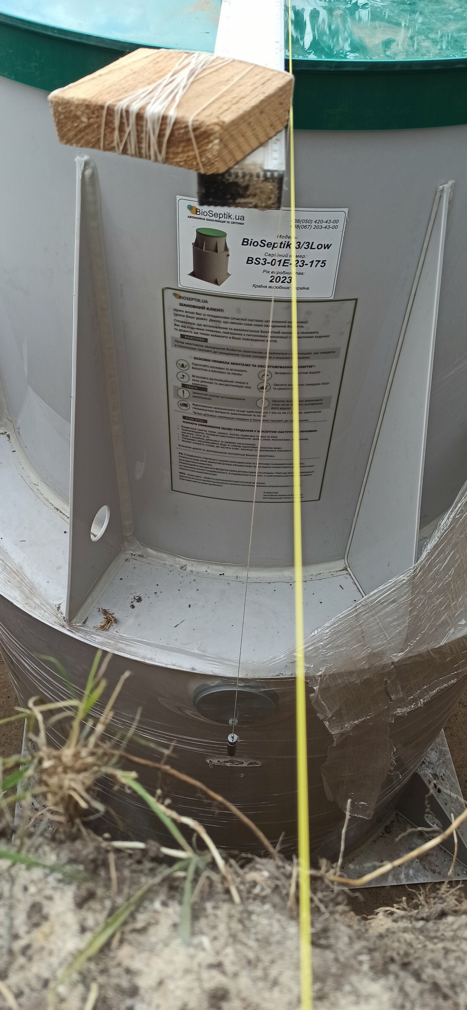

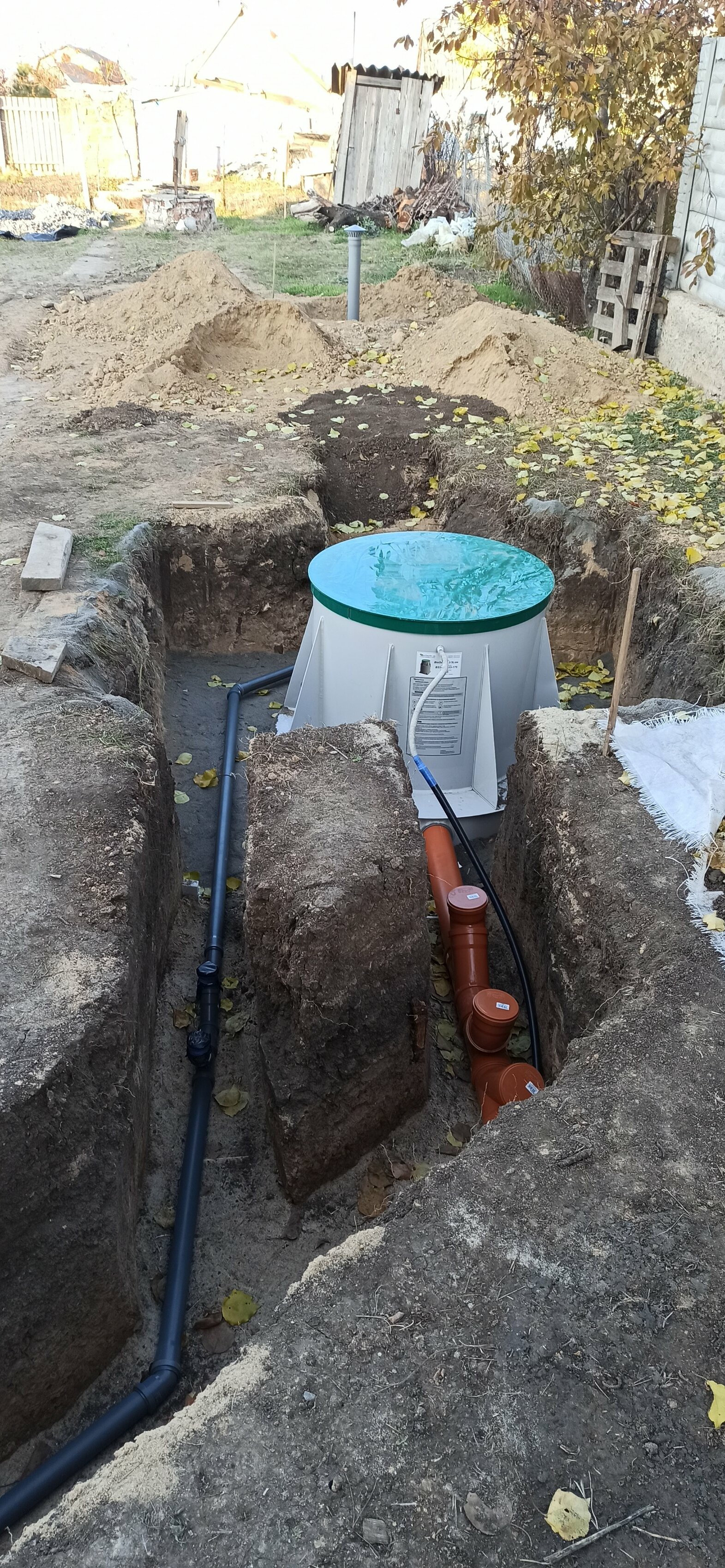

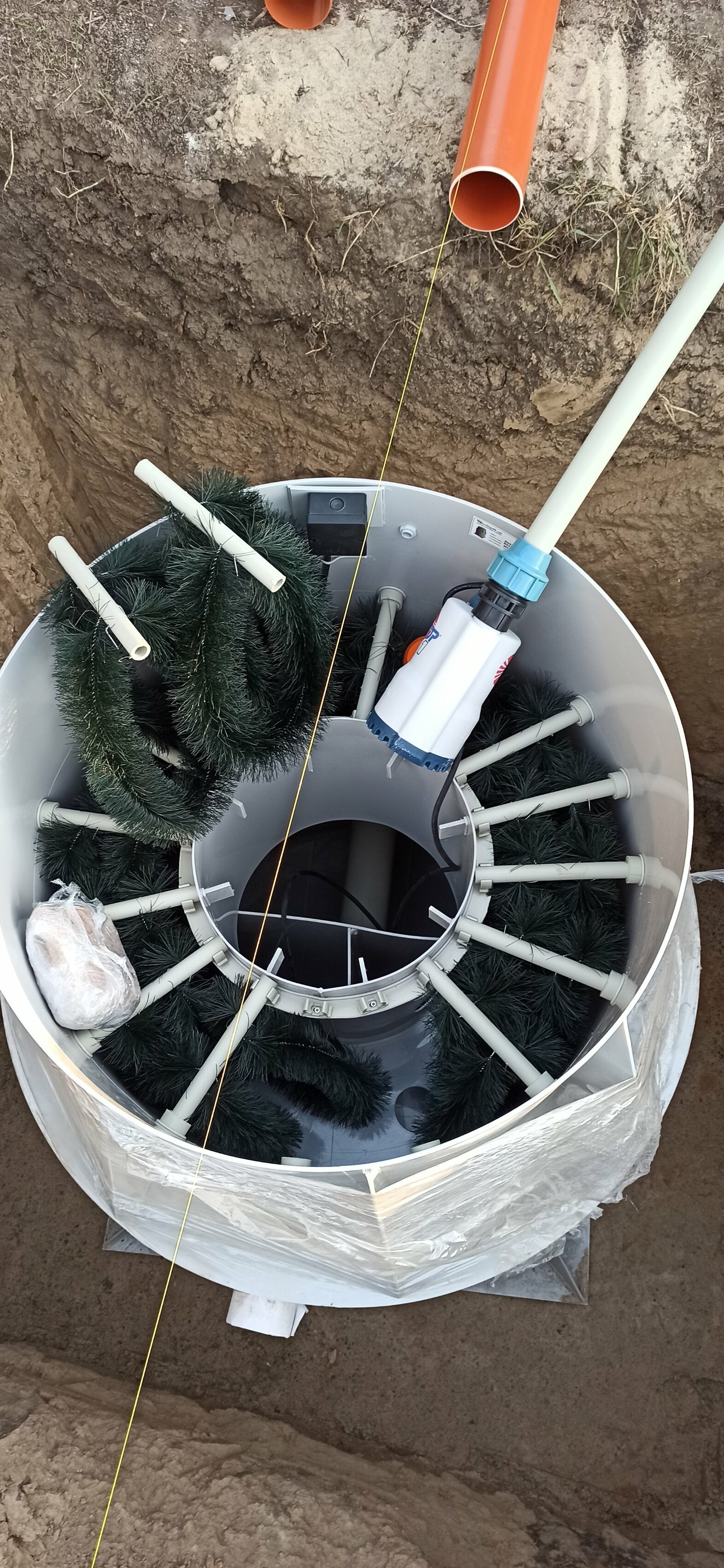

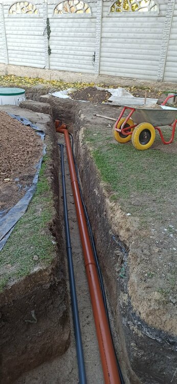

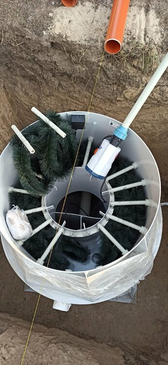

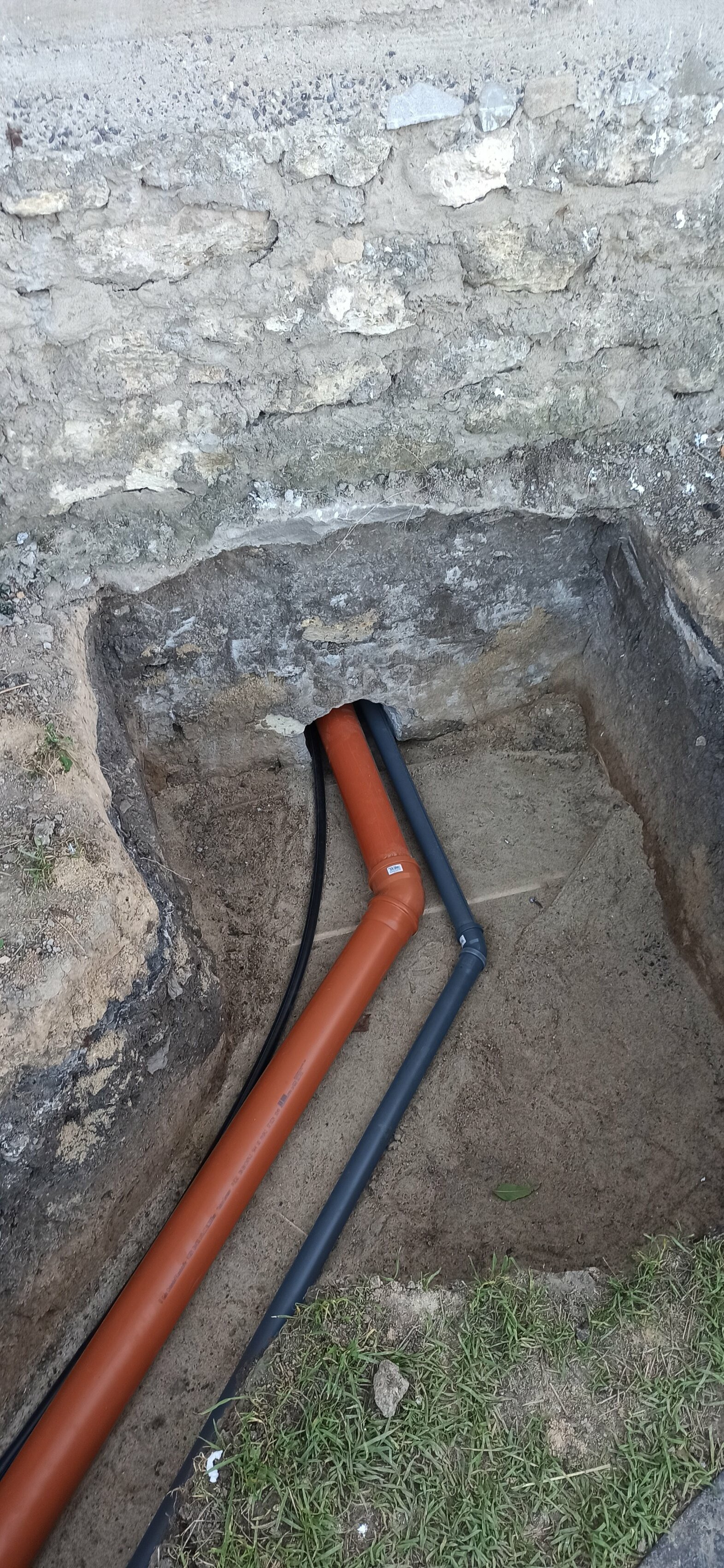

Устрій каналізаційної системи в моєму випадку можете побачити на фото.
З лінією для чистих стоків пішов на компроміс і дав їй ухил 2 см/м, як і для брудних стоків.
Фото проміжкові, всі підпорки дерев'яни перед остаточним монтажем труб було вийнято. Засипка піском з дууже доброю проливкою водою. Вихід з будинку - в один отвір уклав - 110 труба, 50 трубу і пнд з кабелем для септика. Отвір і між трубами запінив, чисто, що б грунт зворотньої засипки не просипався в отвір. Гільзу не використовував, час покаже чи помилився, чи ні.
Перед септиком зробив з відводів аналог ревізії, що б можна було прочистити одночасно і в сторону септику і в сторону будинку. Виходи цих ревізій будут нижче рівня грунту на штик лопати. Не дай боже знадобиться - копнув, кришки зняв, прочистив і забув. На всяк випадок зробив так для обох гілок.
Поки що якось так.
Змінено користувачем xandr xandr

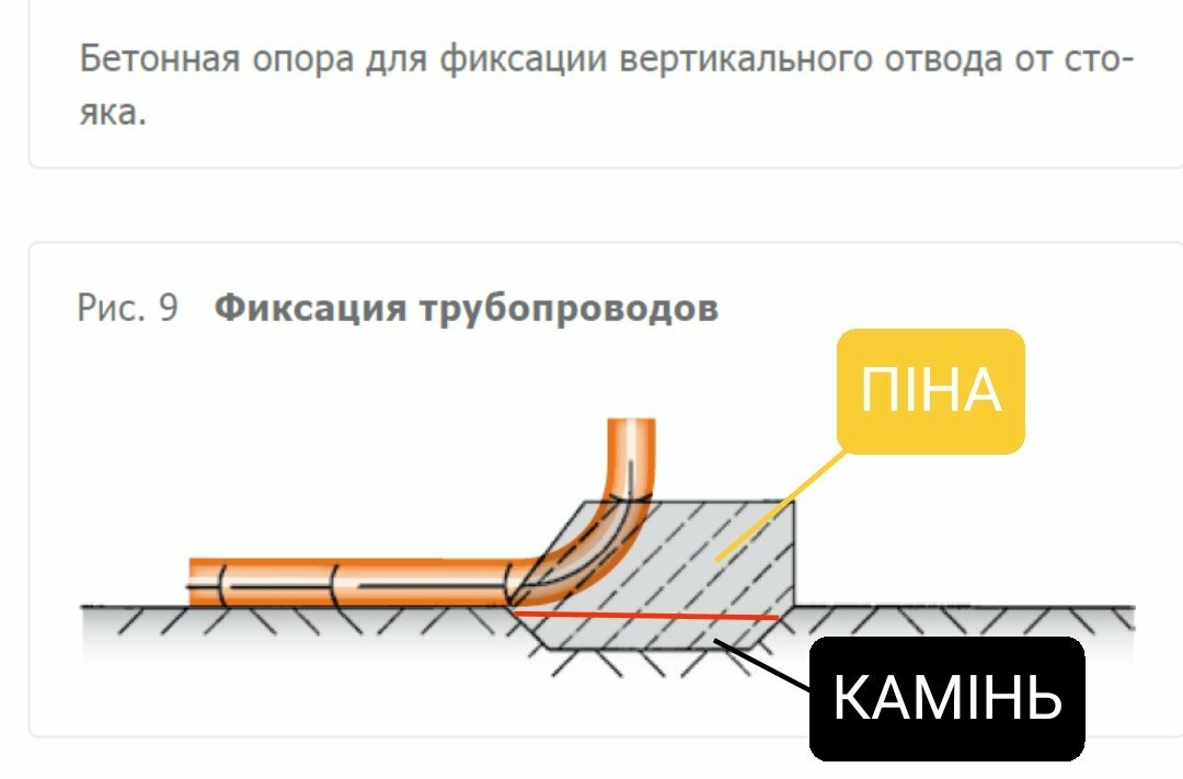

Друзі, питання стосовно необхідності устрою підпірної п'ятки під каналізаційним стояком все ще актуальне для мене. Перехід із стояка в лежак (3 кутники по 30 градусів) поки що посадив на шпильку до фундаменту, але там є люфт. Хотілося б більшої стабільності у даному вузлі.
Бачу 3 варіанти влаштування даного вузла:
1. Тупо засипати піском і молитися, що б не просіло :)
2. Залити даний вузол бетоном, як на малюнку. Хвилює жорстка фіксація, то не є гуд, як на мене.
3. Компроміс - під поворотом труби на рівні нижньої точки лежака залити бетонну подушку, або встановити камінь (є ракушняк) фактично вкопавши його в землю. Далі запінити сам кут переходу зі стояка в лежак, приєднавши його до бетону (каміню). Таким чином отримаю за рахунок бетону (каміню) типу якір, який не дасть просісти трубі і кутникам вийти із з'єднань, а з другої сторони забезпечу піною м'яку, але пружну фіксацію, що б не пошкодити пластик труб. Показав на малюнку схематично.
Що скажете?
