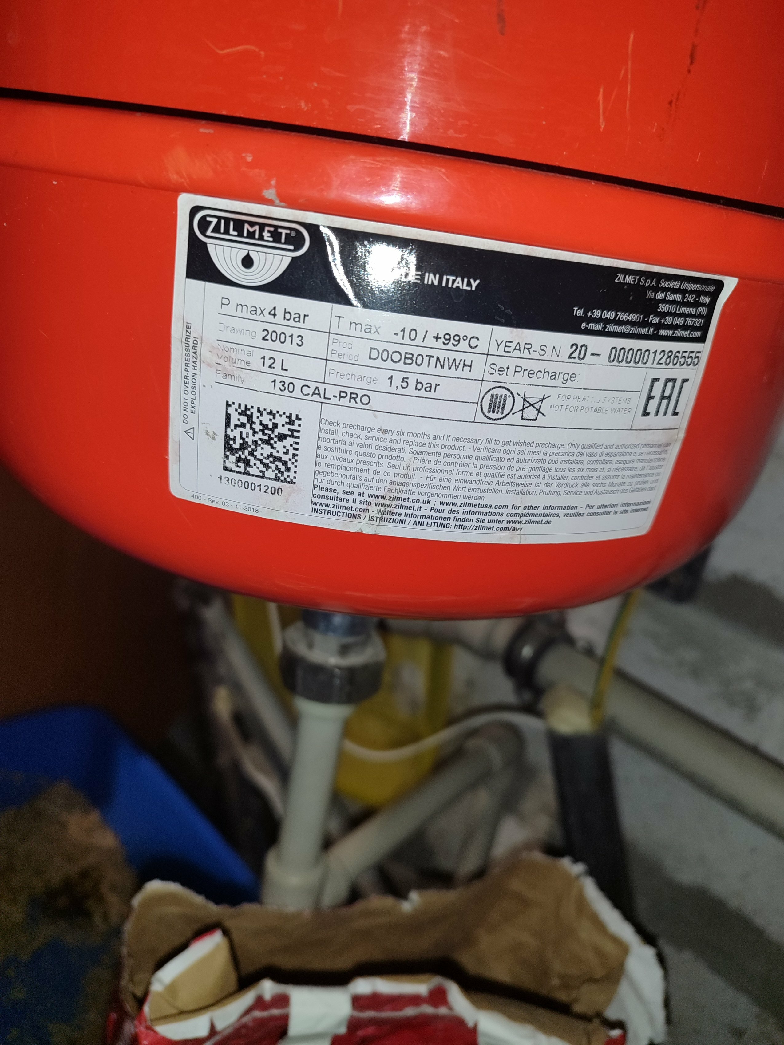

Dendnepr Опубліковано: 7 грудня 2024 Поділитись Опубліковано: 7 грудня 2024 (змінено) У меня не газовый котел. Электро и плюс подключен ТТ. В системе в состоянии покоя 1,5 бар. И при включении электрокотла на табло давление падает до 1,3 (влияние котлового насоса). А на нескольких механических датчиках не меняется. При растопке ТТ котла давление стабильно 1,5 независимо от температуры в нем. В пол идёт не более 40 градусов, хотя в малом круге котла может быть и 70. Давление с абильно. Кроме РБ в электрокотле есть ещё дополнительный РБ на 8 литров. Начал ное давление не не проверял. Система теплого пола. Общая длина 1100 метров трубы 16 мм. И одна батарея для сброса тепла с ТТ котла. Какой бак в электрокотле - не знаю. Змінено 7 грудня 2024 користувачем Dendnepr Посилання на коментар Поділитися на інших сайтах More sharing options...
Dendnepr Опубліковано: 7 грудня 2024 Поділитись Опубліковано: 7 грудня 2024 Бак у меня 12 литров. В довесок к тому, что в котле стоит. Предустановленное давление 1,5 бар. В системе давление при 20ти градусах тоже 1,5. Посилання на коментар Поділитися на інших сайтах More sharing options...
vovova Опубліковано: 7 грудня 2024 Поділитись Опубліковано: 7 грудня 2024 2 часа назад, Canton сказал: 45 минут паузы давление в КО - 0.9 У Вас давление в РБ изначально было выше, чем в системе, это не правильно. В баке отсутствует вода, давление бака закупорило всю систему без подпитки. Любое остывание или пузырь воздуха через воздухоотводчик дает сильное падение давления в системе. Второй пузырь воздуха загонит систему в аварийку. Сделайте пять пунктов, которые я предложил. Это даст возможность исключить неправильности настроек. Дальше будем наблюдать. 1 Посилання на коментар Поділитися на інших сайтах More sharing options...

andrey_ka Опубліковано: 7 грудня 2024 Поділитись Опубліковано: 7 грудня 2024 1 година тому, vovova сказав: В баке отсутствует вода, давление бака закупорило всю систему без подпитки. Якось не логічно. Доки в системі є тиск доти в РБ має бути вода. Адже: Закачали в РБ 1,2 бар. , в системі при цьому нуль. Закачали в систему 1 бар. , при цьому в Рб зайшов 1л води , а тиск виріс до 2,2бар , правильно? Зараз тиск в системі впав до 0,9 бар , відповідно в РБ зараз 0,7л води і тиск 1,9бар. 1 Посилання на коментар Поділитися на інших сайтах More sharing options...
vovova Опубліковано: 7 грудня 2024 Поділитись Опубліковано: 7 грудня 2024 12 минут назад, andrey_ka сказал: Закачали в РБ 1,2 бар. , в системі при цьому нуль. Закачали в систему 1 бар. , при цьому в Рб зайшов 1л води , а тиск виріс до 2,2бар , правильно? Нет, не правильно. Закачали в бак 1,2. Если потом закачали в систему меньше, то в баке так и останется 1,2. Никакая вода в бак не зайдет. Если в систему закачали больше, то в баке станет такое же давление, как в системе. Объем воды, который зайдет в бак считаем так: первоначальный объем воздуха делим на отношение давлений между СО и РБ, и результат отнимаем от первоначального объема воздуха. 3 1 Посилання на коментар Поділитися на інших сайтах More sharing options...
andrey_ka Опубліковано: 8 грудня 2024 Поділитись Опубліковано: 8 грудня 2024 7 годин тому, vovova сказав: Нет, не правильно. Закачали в бак 1,2. Если потом закачали в систему меньше, то в баке так и останется 1,2. Никакая вода в бак не зайдет. Если в систему закачали больше, то в баке станет такое же давление, как в системе. Объем воды, который зайдет в бак считаем так: первоначальный объем воздуха делим на отношение давлений между СО и РБ, и результат отнимаем от первоначального объема воздуха. Ледь дочекався ранку. Пішов перевіряти. Накачав в РБ 1,2 бар. , в системі нуль. Накачав в систему 1 бар. , в РБ залишилось 1,2 бар. Таки ви праві. На другій сторінці я викладав розрахунок РБ за ДБН , і в мене вийшло , що в РБ тиск більший , а в системі менший , де там помилка ? ПС.. Може я неправильно трактую написане в пунктах в) та г). , бо там не зовсім зрозуміло яка формула до якого тиску відноситься. І мав сумнів на цей рахунок. ПСС.. Дивно що сантехніки мовчать як риби. Один висловився і той , виходить , неправильно. 1 Посилання на коментар Поділитися на інших сайтах More sharing options...

Canton Опубліковано: 8 грудня 2024 Автор Поділитись Опубліковано: 8 грудня 2024 13 часов назад, Canton сказал: 45 минут паузы давление в КО - 0.9 Всю ночь отработало на тмпературе 16 град. Минимальное давление которое удалось засечь - 0.9 бар Расход газа в таком режиме примерно на 1.5-2 куба\сутки больше, чем ранее Сегодня пробую ночной режим 14 град. Пока никуда не лезу (чутка добавил давление в ОК, на глазок)- по семейным обстоятельствам нельзя охлаждать систему. Посилання на коментар Поділитися на інших сайтах More sharing options...
Canton Опубліковано: 8 грудня 2024 Автор Поділитись Опубліковано: 8 грудня 2024 16 часов назад, vovova сказал: Вы закачали 1,2 воздуха, а это на 50% больше, чем 0,8. Что бы вернуть правильное количество воздуха, необходимо снизить давление на 33%. Но Вы запустили систему и давление изменилось из-за температуры. Сейчас Вы можете сделать такой финт: 1. Включить подпитку в СО с рабочим расширительным баком и поднять давление до 3,0 бар. 2. Потом нипелем воздуха на бачке сбросить давление до 2,0 бар. 3. Сбросить давление водой до рабочего с учетом температуры носителя. Попробовал. Бубль гум... Больше 1.6 в систему не надуло Посилання на коментар Поділитися на інших сайтах More sharing options...
Canton Опубліковано: 9 грудня 2024 Автор Поділитись Опубліковано: 9 грудня 2024 20 часов назад, Canton сказал: Сегодня пробую ночной режим 14 град. Пока никуда не лезу (чутка добавил давление в ОК, на глазок)- по семейным обстоятельствам нельзя охлаждать систему. Ночной режим 14 град отработало нормально. Минимальное давление какое удалось засечь - 0.9 бар Расход газа практически пришел в норму. Сегодня ночью будет последний эксперимент на температуре 12 град. Если все нормально - не буду мешать машине работать до весны. По теплому врежу лишний бак в систему и настрою все правильно. Всем огромное спасибо за участие - весьма поучительная ветка получилась! 1 Посилання на коментар Поділитися на інших сайтах More sharing options...
