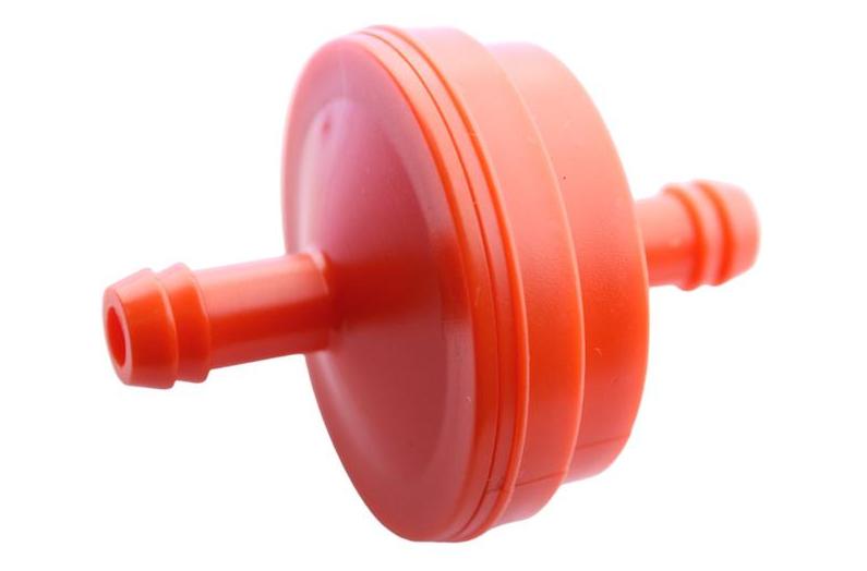

ЯД Опубліковано: 6 грудня 2024 Поділитись Опубліковано: 6 грудня 2024 1 годину тому, TaurosRMK сказав: Фільтр, якщо це він, якийсь такий, знімав, але не зрозумів як його розібрати, може він взагалі не розбірний Да, это одноразовые. Кран подачи топлива где то между баком и карбом. Хотя в этом может и не быть. Посилання на коментар Поділитися на інших сайтах More sharing options...

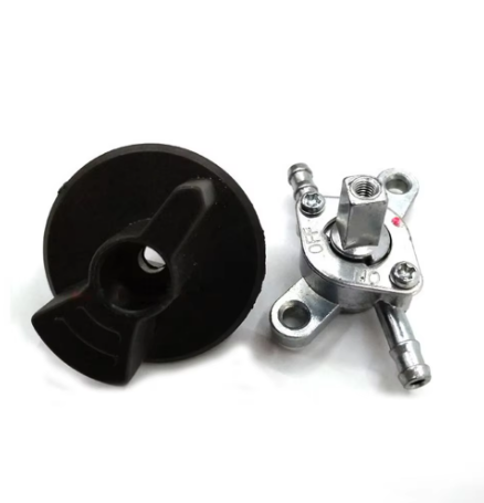

ЯД Опубліковано: 7 грудня 2024 Поділитись Опубліковано: 7 грудня 2024 2 години тому, TaurosRMK сказав: Знати б що він з себе представляє. Хоча те що знаходиться в гуглі, виглядає ось так і це якраз в перемикачі Off / Run / Choke. Тобто цей перемикач і тросик карбюратора тягне (підсос) і відкриває кран. Да, как на картинке, но это не подсос. Это перекрытие подачи топлива. Обычно для долгого простоя. Как запорная арматура для воды) 2 години тому, TaurosRMK сказав: де нюхати? Выхлоп. Суть в чем - если после дырканья воняет бензом - значит топливо подается и надо смотреть на свечи (то есть карб не причина, как и перекрытие топлива либо его отсутствие) 2 години тому, TaurosRMK сказав: знаю, треба переверити, а як це зробити треба знати Выкручиваете свечу, на нее колпак, где то ее на корпус (без краски) и при дыркании щелкает искра. Посмотрите в тырнете. Это по "гаражному"). В целом, если даже не хватает и не пытается - обычно или нет топлива (по подается) или нет искры (тогда воняет бензом) 1 Посилання на коментар Поділитися на інших сайтах More sharing options...

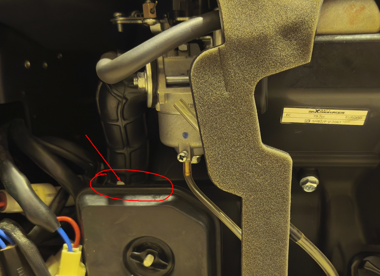

TaurosRMK Опубліковано: 7 грудня 2024 Автор Поділитись Опубліковано: 7 грудня 2024 Що ж, методом тику якось завелося, але не з першого разу. Причина мені не відома, може хтось знає краще що це могло бути. Патрубок від карбюратора вставляється в блок з фільтром (губка), заводили при знятому фільтрі але закритому пальцями патрубку. Заводився, відкривали отвір і глохнув. Якщо перекрити тільки половину отвору то працював стабільно. В рузультаті попрацював трохи і потім поставив фільтр назад, то вже заводився нормально і не глохнув. Патрубок зняв і вставив заново, чи там десь гума загнулася чи не повністю сів в отвір, не знаю що було. Зібрав, запустив, працює, подивлюся чи завтра запуститься. Посилання на коментар Поділитися на інших сайтах More sharing options...
ЯД Опубліковано: 7 грудня 2024 Поділитись Опубліковано: 7 грудня 2024 57 хвилин тому, TaurosRMK сказав: Що ж, методом тику якось завелося, але не з першого разу. Причина мені не відома, може хтось знає краще що це могло бути. Патрубок від карбюратора вставляється в блок з фільтром (губка), заводили при знятому фільтрі але закритому пальцями патрубку. Заводився, відкривали отвір і глохнув. Якщо перекрити тільки половину отвору то працював стабільно. В рузультаті попрацював трохи і потім поставив фільтр назад, то вже заводився нормально і не глохнув. Патрубок зняв і вставив заново, чи там десь гума загнулася чи не повністю сів в отвір, не знаю що було. Зібрав, запустив, працює, подивлюся чи завтра запуститься. Отрегулируйте уровень иглы/заслонки карба. Похоже при чистке сбили. И при старее на холодную слишком бедная смесь, даже с подсосом. Посилання на коментар Поділитися на інших сайтах More sharing options...

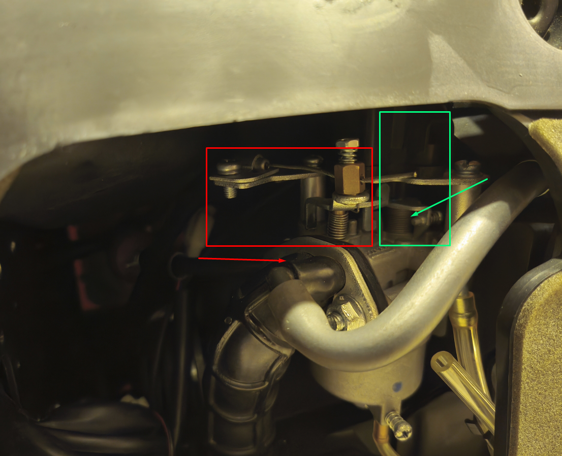

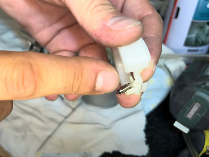

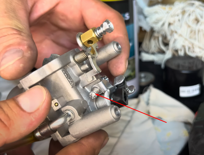

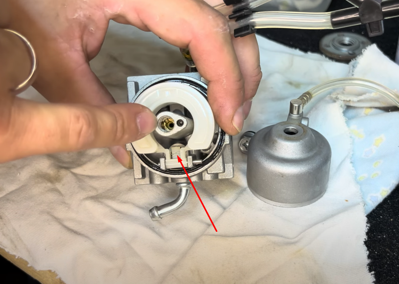

TaurosRMK Опубліковано: 7 грудня 2024 Автор Поділитись Опубліковано: 7 грудня 2024 1 година тому, ЯД сказав: Отрегулируйте уровень иглы/заслонки карба Знав би я ці всі тонкості )) Знайшов відео такого самого генератора. Ось тут голка, якщо це про неї мова, вона до поплавка чіпляється, вставляєтсья в отвір і поплавок нею рухає, там нема що регулювати. Заслонки є дві, зі сторони патрубка яка тросиком тягнеться в положення закрито/відкрито (Choke/Run), коли заводиш генератор, то вона закрита. Тут я тільки тросик знімав, але прикрутив на те місце де і був, там видно слід від гвинта. Інша з протилежної сторони карбюратора, керуєтсья моторчиком, її я не чіпав взагалі. Що там регулювати не знаю, масимум що можна зробити, це трохи натягнути тросик, більше там регулювань немає 😐 Прихований текст Хоча є ось тут гвинт, я так зрозумів то регулювання холостого ходу, але його не чіпав, хіба що сам попустився. Прихований текст Посилання на коментар Поділитися на інших сайтах More sharing options...
ЯД Опубліковано: 7 грудня 2024 Поділитись Опубліковано: 7 грудня 2024 33 хвилини тому, TaurosRMK сказав: зрозумів то регулювання холостого ходу Да, это холостой ход (ХХ) Обычно в карбах такого плана (они на мопедах почти такие же) есть ещё винт качества смеси. Обычно он иде до главного жиклера. Но если никогда не делали - то наверное лучше и не надо. А то можно целый день просидеть крутить и в итоге сделать хуже)) То что снизу на поплавке - это клапан, закрывает подачу бенза из бака в камеру карба. Его не трогать) В любом случае вы теперь знаете что у вас и как действовать- Если на холодную плохо заводится в холодную погоду - прикрыть воздух/увеличить топливо. Особенно если на прогретом держит обороты стабильно 1 Посилання на коментар Поділитися на інших сайтах More sharing options...
